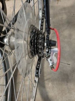

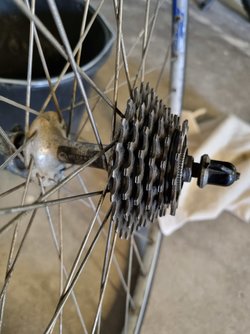

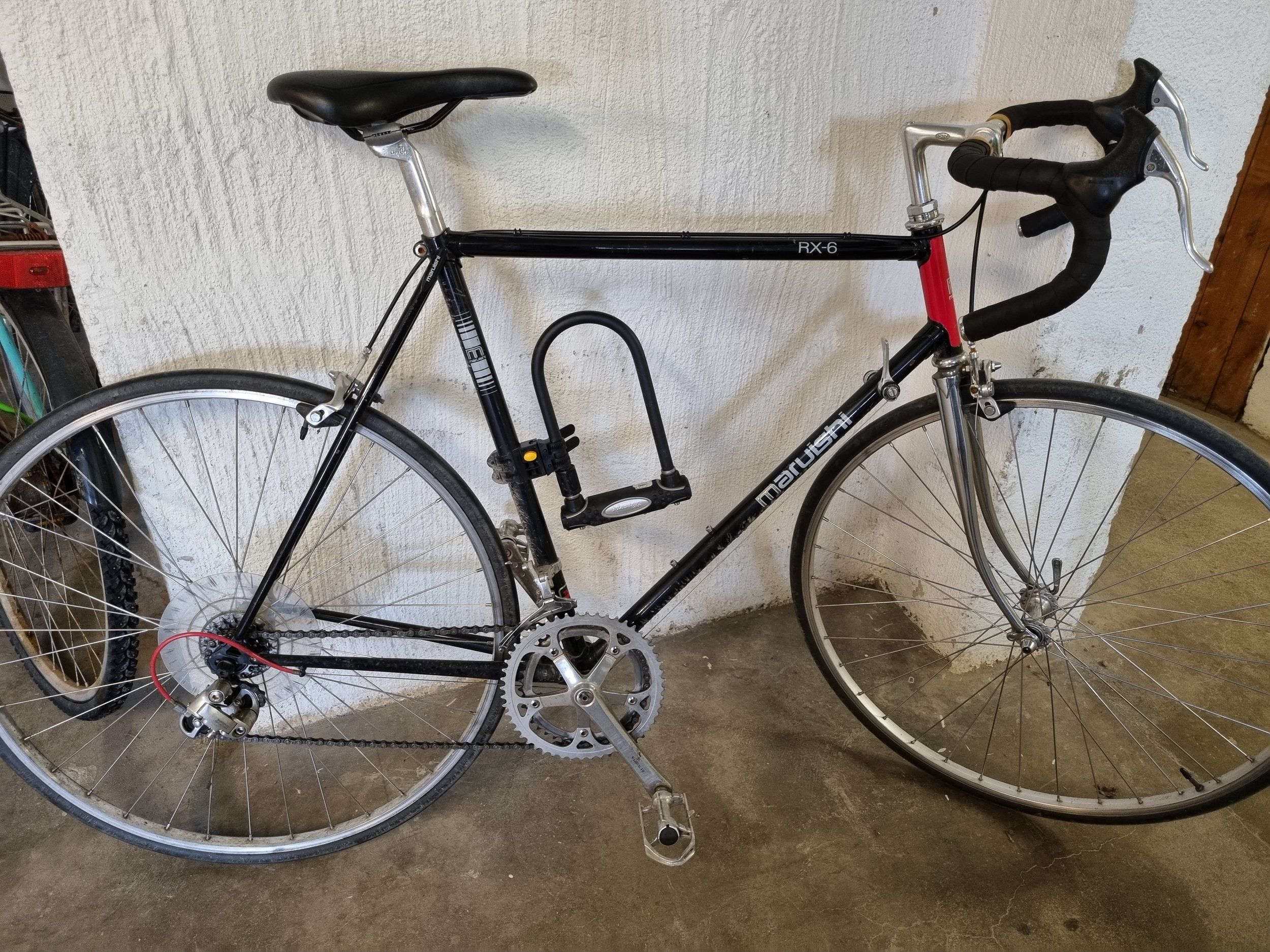

Hej!
Nu har jag kört fast i ett mek och behöver hjälp.
Backhjulet på min Mariushi RX8 från 70-80 tal fick en dödsdom av min mekaniker.
Eftersom det inte finns nya att köpa testade jag att köpa ett begagnat från Facebook.
Det hjul jag fick hem ser ut att passa men dessvärre lirar inte växlarna med den nya frikransen.
Bild 1: nya hjulet
Bild 2:gammla hjulet på
Bild 3: nya hjulet

När du säger att växlarna inte lirar, vad betyder det? Vilken typ av problem har du? Antar att du har friktions-reglage och inte indexerade växlar?
Kom hjulet med frikrans monterad? Har du lika många kuggar på den nya frikransen som på den gamla? Kan också vara kedjan som är för sliten eller för ny för den nya frikransen.

Hej! Tack för frågorna. Kedjan verkar liksom vara för tjock för de avstånden mellan kransarna på det nya hjulet.
Hjulet kom med frikrans monterad och det är lika många kuggar som på den gamla. Kedjan är bytt förra året så det verkar inte vara det.
Den gamla frikransen är en shimano och den nya verkar vara nåt franskt märke.
Tacksam för råd!

Cykeln är från andra halvan av 80-talet. Kan vara så enkelt att du byter ut frikransen på ditt nya hjul till det som du har på ditt gamla, utdömda hjul.

Bild 2 antyder att något är fel, ja. Det vet du säkert redan om du haft hoj så länge, men när du justerar bakväxeln ska kedjan ligga på lilla fram och mitten bak. Det kan rassla och ha sig i kedjans ytterlägen, t ex stora klingan fram och stora bak, men det är per design.

Jag tror inte att du kan skifta kransarna, ditt gamla hjul har ett franskt nav och den är lite speciell. Kransarna sitter ihop som en modern kassett och skjuts in på stommen på navet som har snedvridna splines. Då är det bättre att köpa en frihjulskrans och kedja på biltema och sätt kransen på ditt hjul du köpte.

Misstänkte att de inte var helt kompatibla. Min mekaniker menade att själva "hjulhuset" eller vad man ska säga, var slut och att det inte gick att reparera. Bra tips om att köpa en ny krans, kanske gångbart om jag lyckas få av den gamla kransen.
