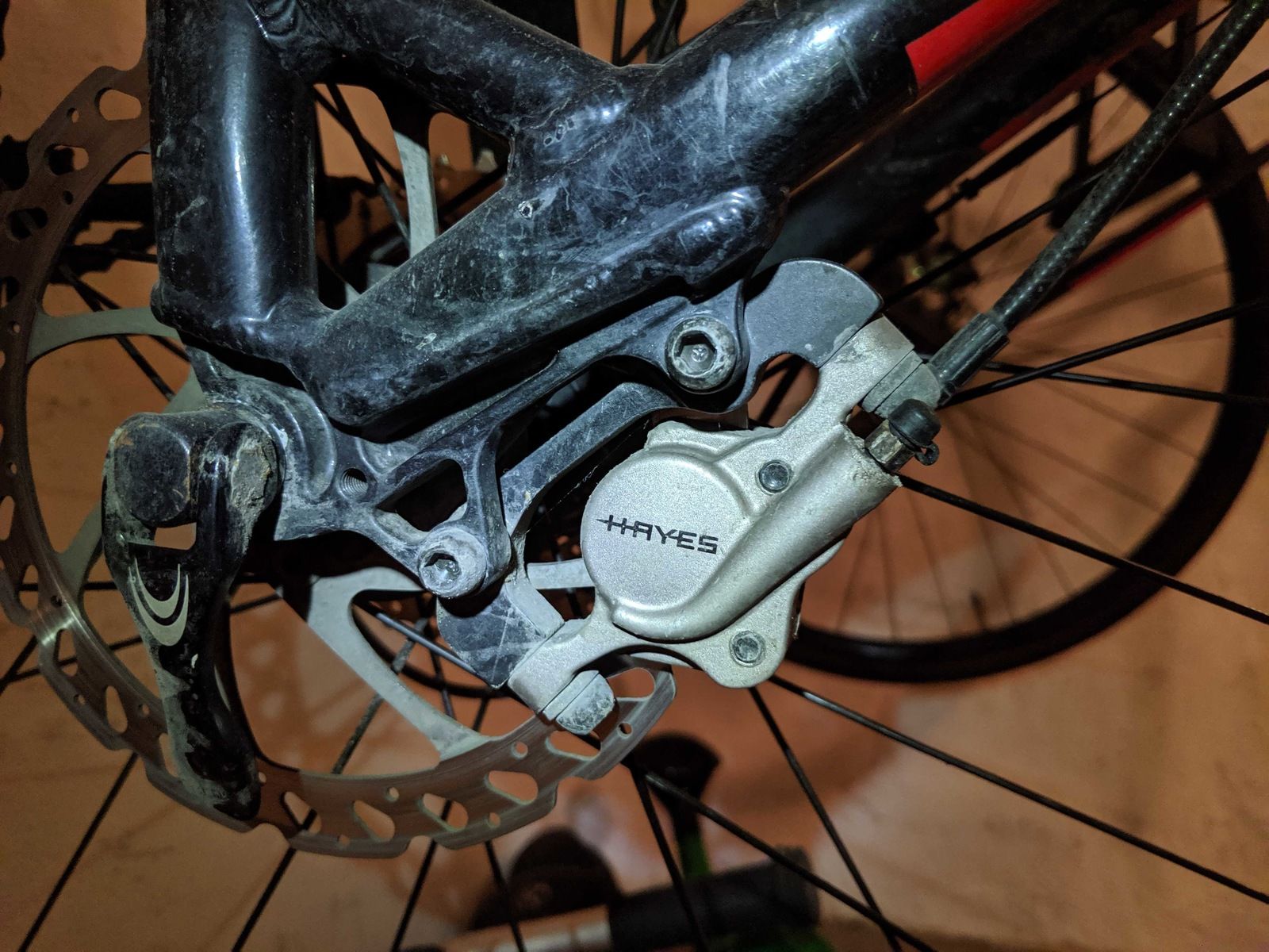

Jag har en gammal hardtail MTB (Nishiki SRI Team 2007) som jag använder som vinterpendlare.
Har avluftat bakbromsen (Hayes Nine Carbon nåt) ett gäng gånger under åren och tröttnat på det nu. Har inte blivit alls bra
senaste 2 gångerna.
Bifogar lite bilder nedan. Vad är det jag ska kolla efter så att det blir kompatibelt? "Post-mount"?
Det är ngn sorts liten adapter på min broms som ni ser.
(jag är främst ute efter något som är lagom påligtligt, men framförallt kanske lätt att avlufta om det skulle behövas i framtiden).
Bromskraften är en non-issue. Cykeln används nästan bara när det är frost/is/slask och då är det ingen större nytta
med stor bromskraft.
Skulle denna passa tror ni? Ser ut att kunna passa på adaptern va?

Du ska ha ett post Mount ok, ja. Oket är samma oavsett diameter på skivan, du skruvar det i adaptern som du har där nu bara så blir det rätt.
Front/rear är dels längd på slangen dels reglaget så det jämnar på rätt sida styret, oket är samma.
Så din första shimanolänk bör fungera utmärkt. Shimano är lätta att lufta vid behov. Dock verkar en del ha lite dåliga erfarenheter med deras ok och pendling, vet inte om det är shimanos fel specifikt eller om bromsarna helt enkelt tar mycket stryk då.
