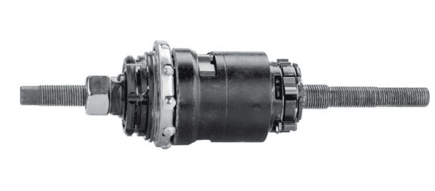

Jag ska hjälpa en kompis (jo, det är så) som dragis sönder gängorna på ett nexus, och det är med frihjul och för rullbroms så lite special. Hur som helst, jag hittar inte navet i lager nån stans men däremot själva inkråmet för vettiga pengar och i lager. Är det krångligt eller rimligt att byta insats? Nån som gjort det? Är rimligt händig, bygger hjul osv, har en hyffsad verkstad...
Visa bilaga 664224
Busenkelt att byta insatsen. Bara att släppa på de 2 muttrarna på icke drivsidan så kommer insatsen ut i ett stycke. Kolla bara innan så att lagerbanorna ser ok ut i navhylsan innan nu köper en ny insats
Tack! Gissade att det var så men skönt att ha det bekräftat innan "köp"-knappen :)

Se till att använda rätt längd på tryckstången sen. Jag fick knasiga växelproblem när min LBS inte visste att det fanns olika...
