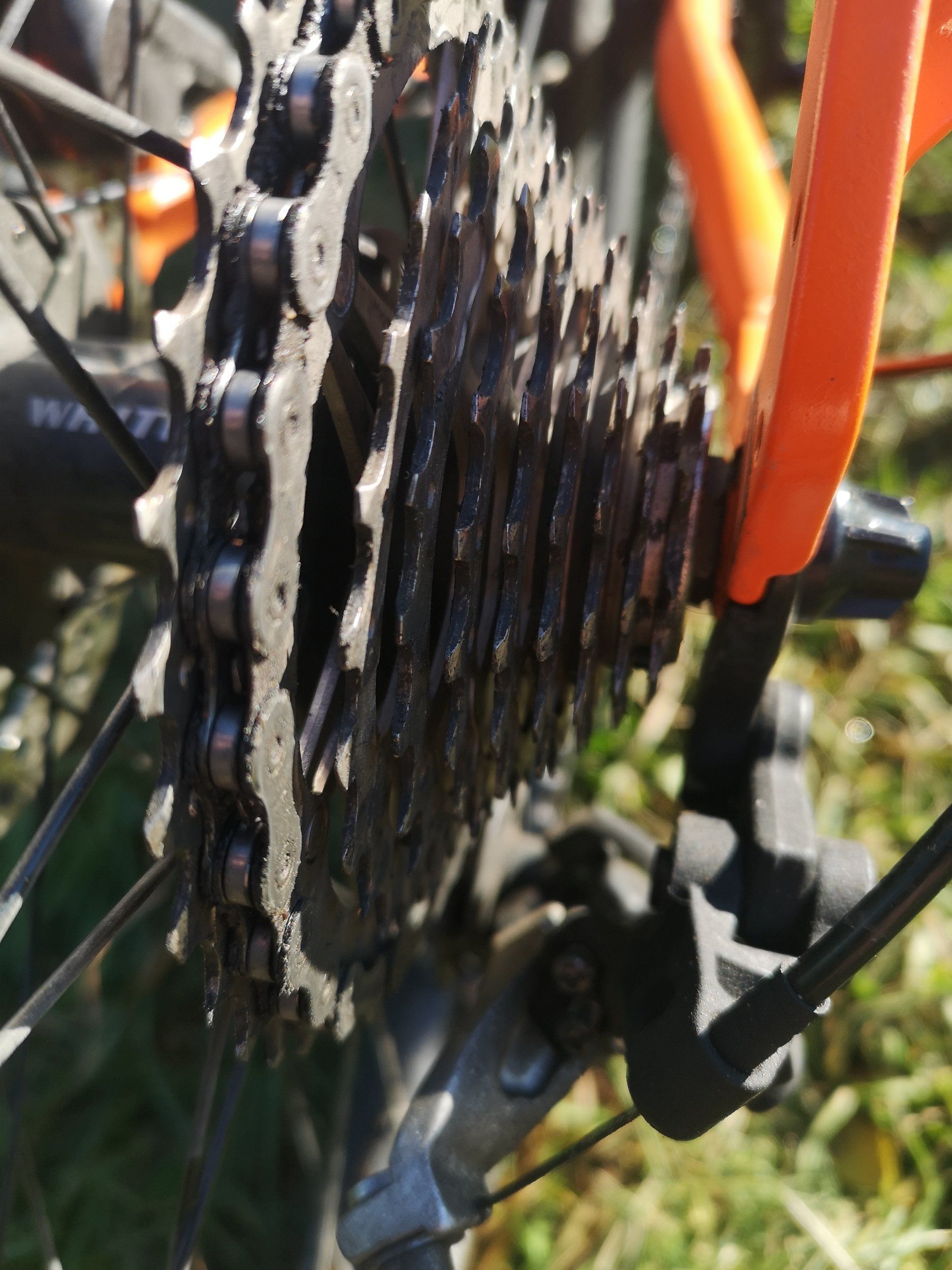

Hej hej.
Har en white pro 29 tum mtb där kedjan på något märkligt sätt hamnade mellan andra och tredje drevet vid växling i uppförsbacke, detta resulterade i att detta drevet blev böjt. Varför blev det så?
Nu måste man byta kassett va? Är det svårt att göra själv? Har en kassett som heter CS Hg50. Är det då denna?
Behöver man typ byta kedja i samma veva?
Mvh Magnus

Jag skulle killgissa på att du hade för hög belastning vid växling kombinerat med en skvätt otur.
enkelt att byta, både kedjepiska och verktyg till låsringen finns på exempelvis biltema

Beror på. Är den rätt ny och det inte är några skador på den så slipper du. Annars bör du byta. Köp en kedjeslitagemätare samtidigt som du köper verktygen för kassetten. Gå också igenom kedjan noga, länk för länk.
Det är jättelätt att byta kassett själv.
