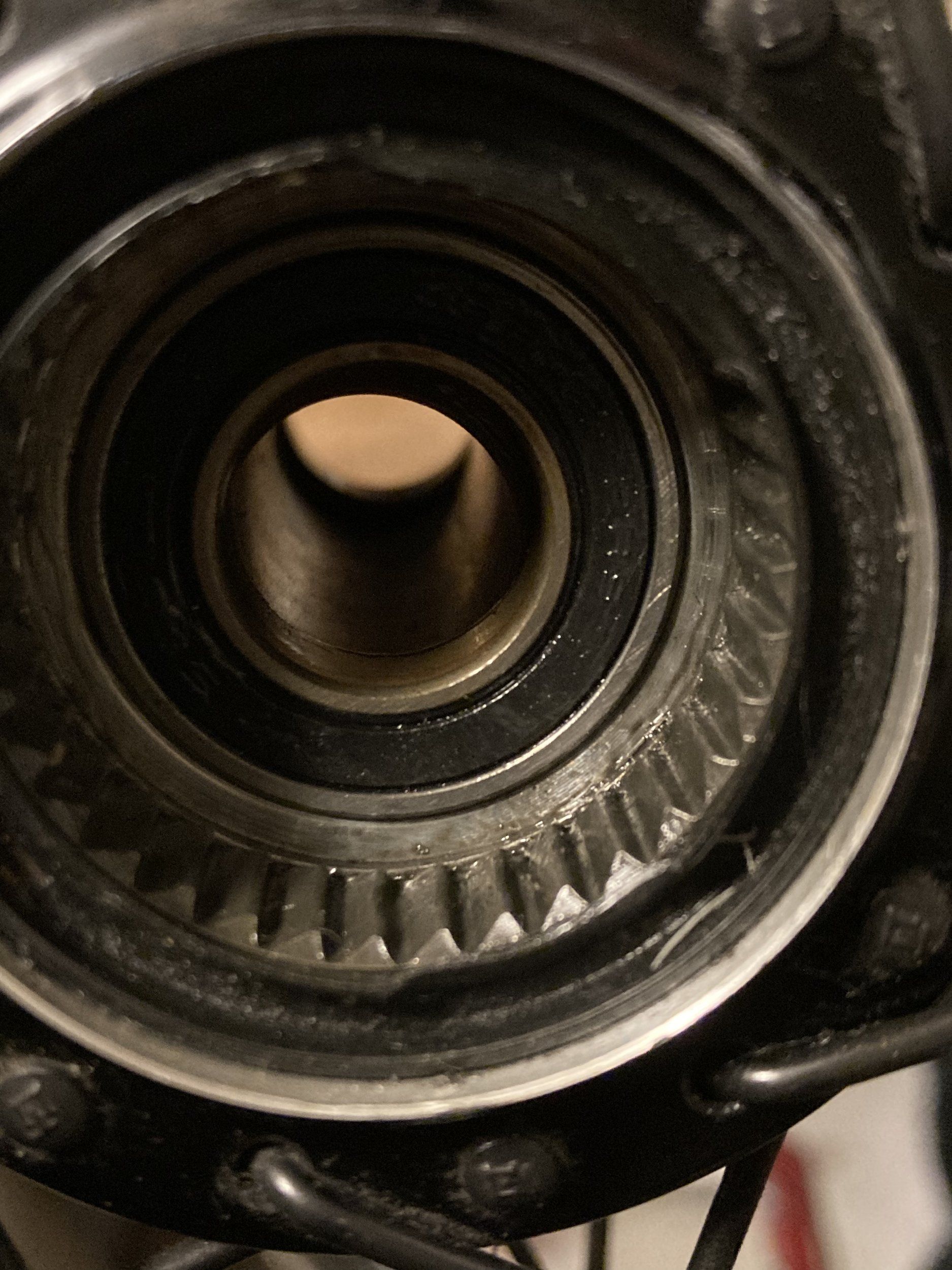

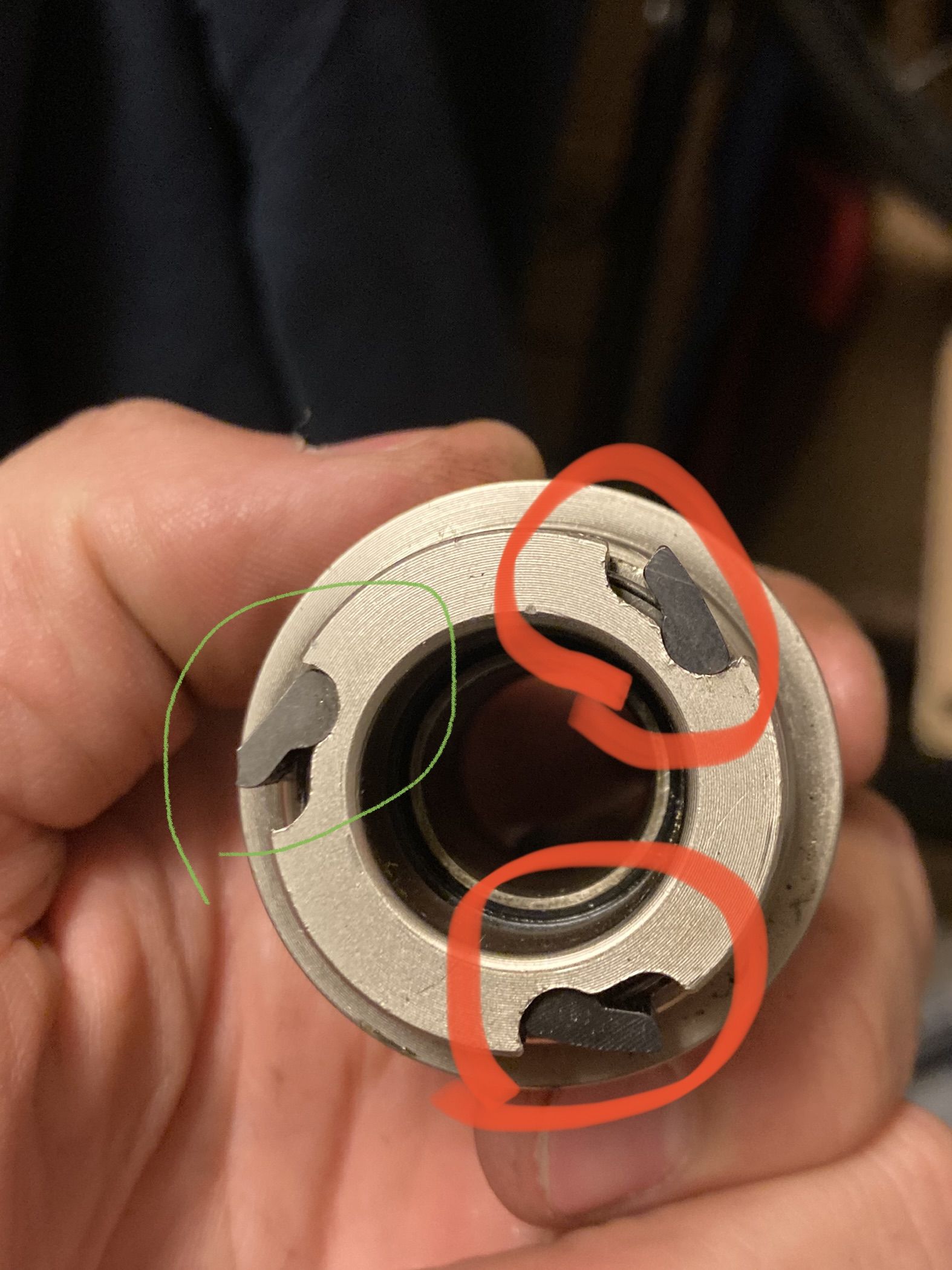

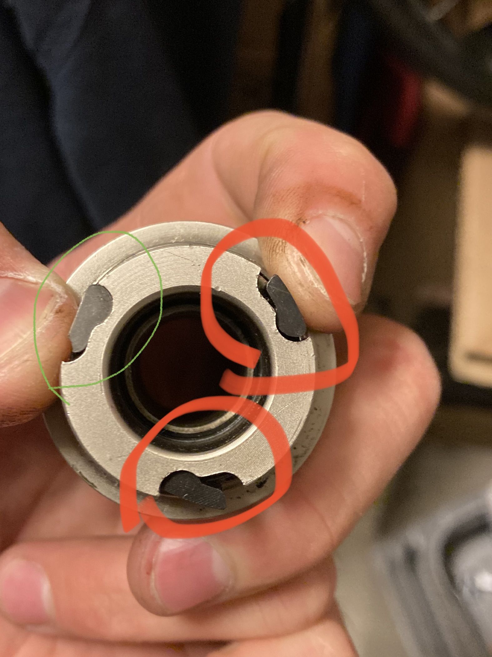

Har en body från en rock machine blizzard där klackarna i bodyn tackat för sig. Navet ser ok ut.
Enl tillverkaren heter navet: ONE KT CL, TA12x148 mm Boost
Kan man snika sig undan att utan byta body? Kostar snarlikt ett nytt hjul annars.
Testade med ”liknande” klackar men prickade fel. Går det att hitta rätt?
Finns de butiker i Sthlm som säljer klackar över disk?
Om ny body, hur säkerställer jag vilken?
Är ett hjul till mullet-test, försöker snika mig undan billigt.

Prawls? Menar du inte klackar ("pawls")?
Men oavsett det har jag ingen aning om vilka klackar det skall vara till "ONE KT CL"
Men jag tycker att frihjulsmekanismen liknar den hos Novatec.
Vill du komma riktigt billigt undan är väl det billigaste att låna ett hjul av ngn annan cyklist.
Den fula varianten är väl att köpa ett passande hjul hos ngn som har generösa regler för öppet köp, tex XXL.

Det finns flera trådar här om hur det där baknavet rasar, t.ex.
https://happyride.se/forum/threads/rock-machine-blizzard-90-27-baknav.3688971/
Bara så du vet innan du lägger tid och pengar på det…

undrar lätt vad som tackat för sig??
är det fjädrarna brukar det kunna fungera att spänna om dessa. är det spetsarna på klackarna ät ett tips att slipa om dessa. dock mycket viktigt att slipa lika mycket, så alla tre tar exakt samtidigt.
sedan smörj inte med tjockt fett, tunnare variant är bättre, och sparsamt.
