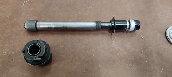

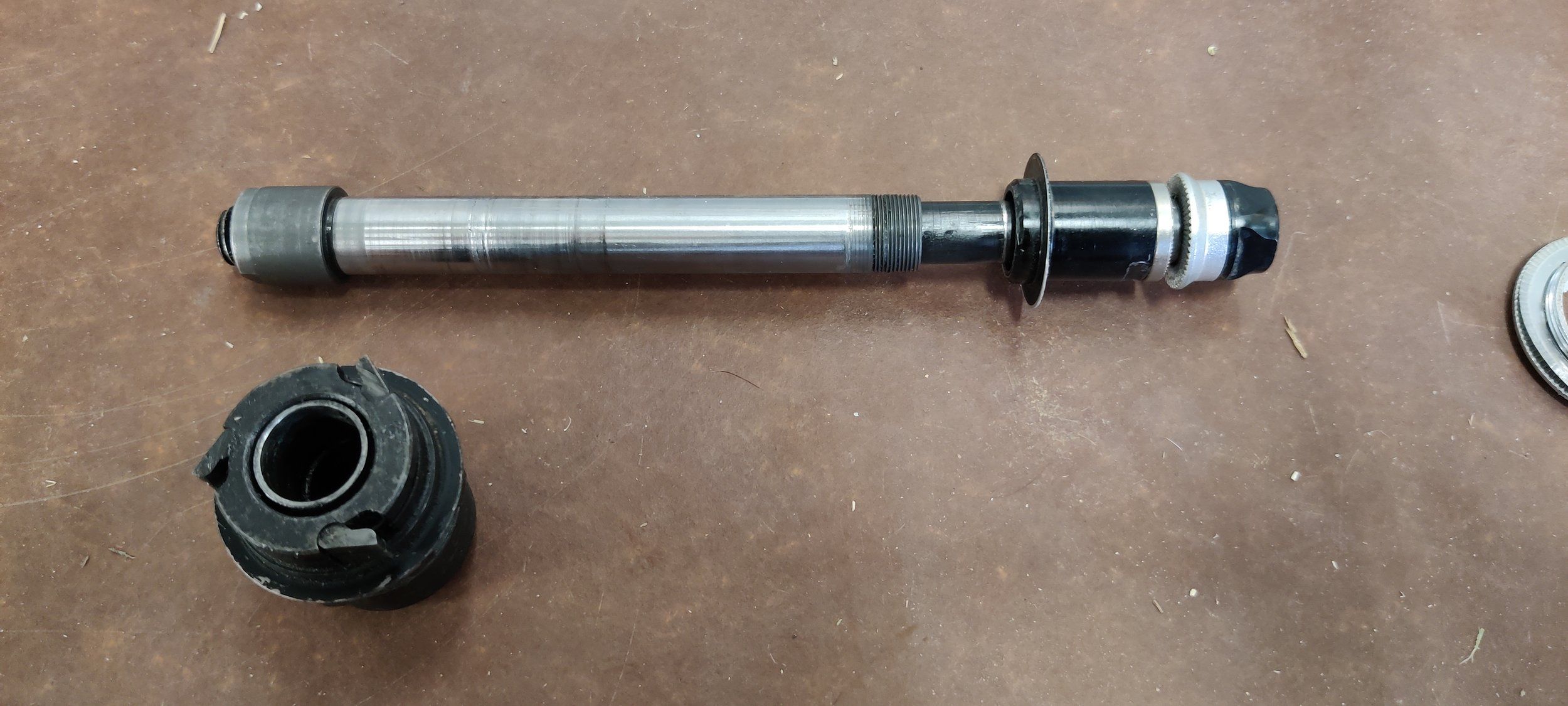

Har ägt denna cykel i ett år och den har fungerat bra fram tills nyligen då kassetten bak kändes trög. Idag demonterade jag axeln och frihjulet och upptäckte att frihjulet hade skurit och gjort märken i axeln. Liknande problem finns beskrivet i den här tråden: https://happyride.se/forum/threads/mystisk-lageraetande-hub.3538659/
Navet är ett ONE KT CL 12x148 mm.
Hela problemet beror enligt mig på att det inte finns en distans mellan lagren i navet vilket gör att man riskerar att spänna lagren mot varandra om inte hylsan på bromssidan är exakt justerad. Trycker man ihop lagren slits dessa ut med haveri som följd. Det finns tydligen olika versioner på navet och ett modkit med en hylsa/axel som motverkar att man trycker ihop lagren men det är inte helt lätt att veta vad som behövs eftersom de anges i version 1, 1.5 & 2. Dessutom behövs nya ändhylsor om jag monterar ny axel och de finns också i olika versioner.
Har jag version 1?
Vilken version ska jag köpa?
