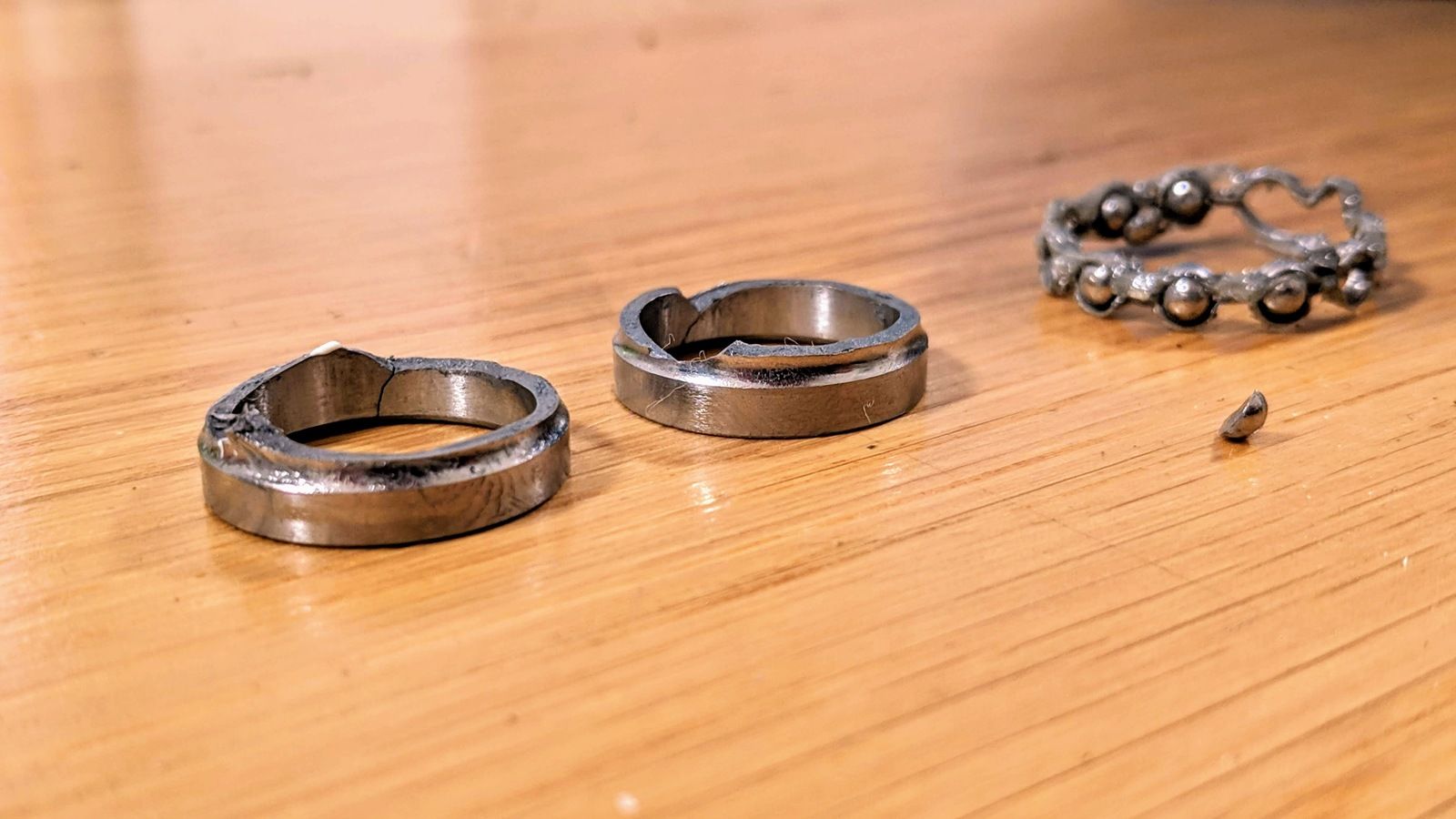

Jag köpte nu i vintras en 2018 ROCK MACHINE BLIZZARD 90-27+ begagnad i väldigt gott skick. Cyklade en 20-30 timmar innan växelsystemet började krångla och jag såg vid närmare inspektion att hela kassetten gick att flytta ganska många mm i axiel riktning. När jag plockat ner navet trillade följande ur XD driver bodyn:

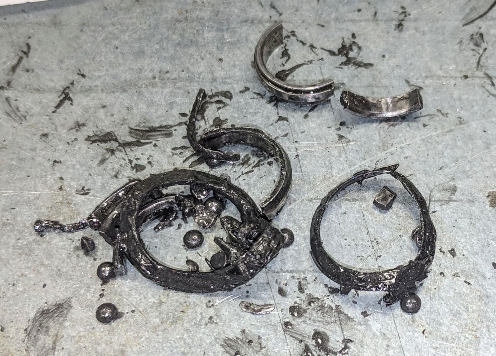

Det är alltså resterna av kullagret närmast hjulet. Även axeln och distanserna hade fått sig en kyss av det kollapsade lagret. Efter att ha svarvat fram nya distanser och "fixat" axeln med kemisk metall satte jag in nya kullager och cyklade i kanske tio timmar innan samma sak hände igen. Efter tredje gången så plockade jag isär hjulet redan innan totalkollaps och fångade då denna skönhet:
Vad tusan kan problemet vara? Är det någon som varit med om något liknande innan?

Dom där lagren har verkligen bankats dit.
Fila ner axeln några tiondelar och tryck dit nya lager (vilka står ju i specen).

Problemet är att hjulet fortsätter äta lager trots att de är pressade försiktigt på plats enligt konstens alla regler. Det är till och med lager från olika tillverkare som fallerar på exakt samma sätt. Senaste gången jag öppnade och tittade var både axeln och distanserna opåverkade så jag förstår verkligen inte vad det är som belastar ena lagret i bodyn och får det att kollapsa.

Är allting rakt? Sitter kassetten spikrakt eller lutar den? (Borde ju märkas visserligen...) Äggar hjulet? Är det svårt att trycka igenom axeln? Hur snurrar bodyn på hjulet, är det något motstånd?
Men framförallt - är axeln för tunn gentemot det trasiga lagret så att den kan röra sig upp och ner? Är det lagret i bodyn som går sönder av samma diameter som det/de andra som inte går sönder? Kan du trä på ett nytt lager på axeln och kolla glapp?

När lagerringar spricker är det väldigt ofta för tight passning. Lagerstål är ju inget skitstål (mycket starkare är stål för skruvar tex.) men tål inte mycket töjning innan brott (sk. A-värde). Väldigt missformade (runda, trekantiga etc) axlar/hus kan oxå vara en orsak.

Ja, antingen för trånga eller för tighta lager. Min tanke igår som jag glömde skriva är att någon bytt lager i bodyn men ersatt dem med fel så att ett eller flera har fel innerdiameter. Men kanske är det så att till exempel det yttersta lagret i bodyn har väldigt stor innerdiameter och det inre mot hjulet är normalt. Istället för att axeln vilar jämt på två lager så hamnar allt tryck på det första. Eller tvärtom.
