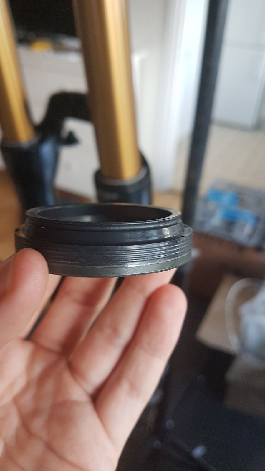

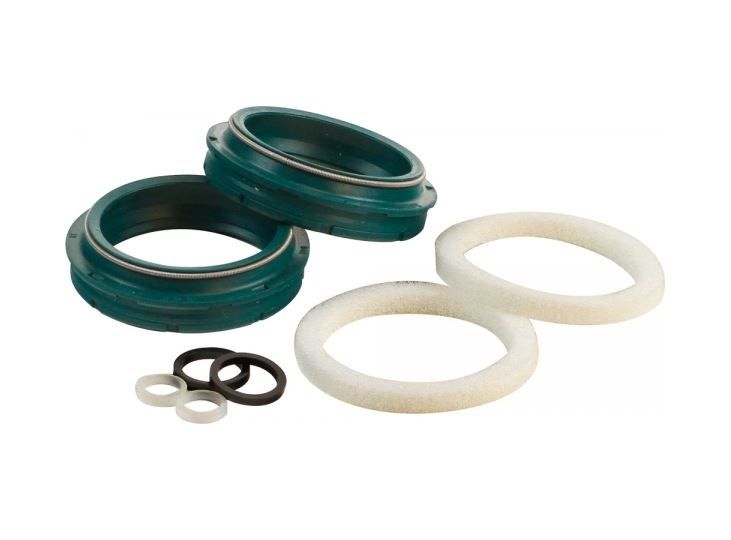

Hej,
Beställde hem low friction seal kit för att serva min Fox 40 gaffel (2012). Dessa low friction packningarna var omöjliga att få i utan att förstöra dem, trots att jag har det svarta "cylinderverktyget" från Fox. Vad jag undrar är, skiljer det något på hur ytterbenen är utformade på nya, respektive äldre gafflar? För den äldre modellens packning var enkel att installera, till skillnad från de nya. Så jag kanske borde ha de äldre packningarna till äldre gaffeln? Jag har försökt efterforska lite och ser att SKF fortfarande har båda modellers packningar, art.nr: MTB40F (äldre) och MTB40FN (nya).
Bild på de nya jag beställde hem, som ni ser är det en metallkant undertill:
Bild på den äldre modellen SKF seal:

Det är rätt tätningar men de är mycket tuffare att få på plats. Har du det svarta verktyget med styrtapp eller den gamla cylindern utan tapp?
