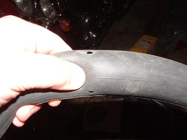

Har du fälgband? eker som sticker upp? skräp mellan slang och fälg? eller ser hålen ut så här;)
Snakebite.JPG ht=480
