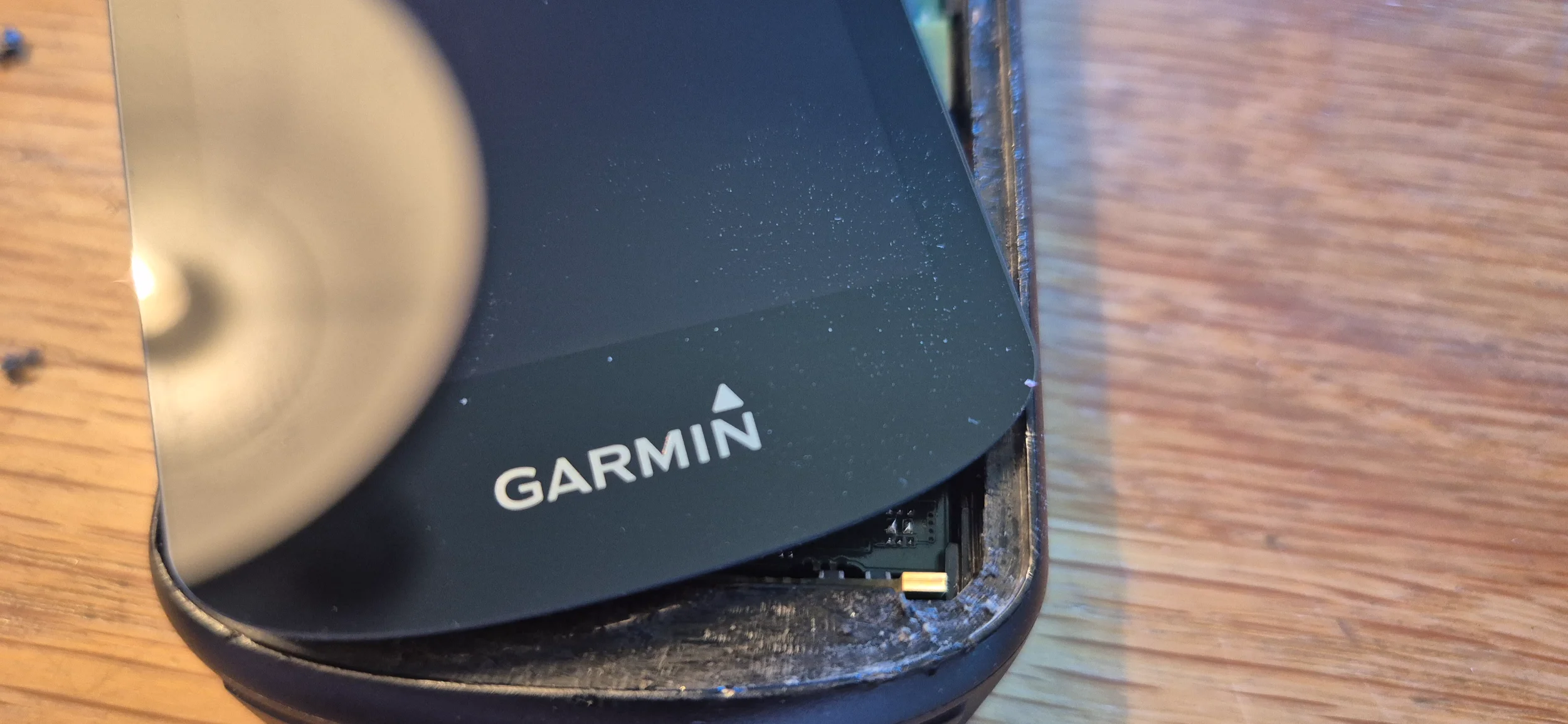

Den gamla skärmen var ganska lätt att bryta loss med en kniv, kontakten bara att knäppa loss och sätta dit den nya. Pilligt att få bort alla limrester från gamla skärmen på skalet
Men vilket lim sätter man bäst dit den nya skärmen med?
Undrar jag med! Bytte idag och behöver limma. Karlsons klister?

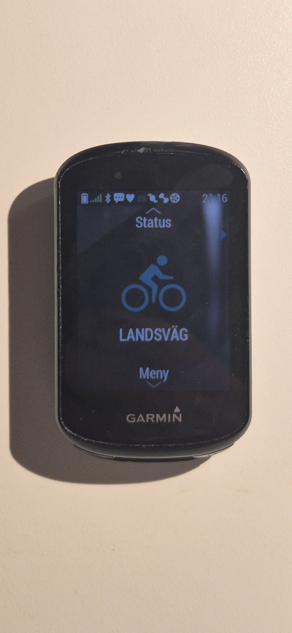

Jag limmade med sikaflex, sitter bra men å andra sidan nog omöjligt att byta igen. Mkt bättre än den splittrade gamla, men tyvärr var kvaliteten på kinaskärmen jag satte dit inget vidare. Utvecklat stort vitt cloud till höger. Modellen har inte touch och funktionen är fortfarande bra.
Och efter några vårturer dog den plötsligt helt. Svart tyst och okontaktbar. Ett år extra gav reparationen.
