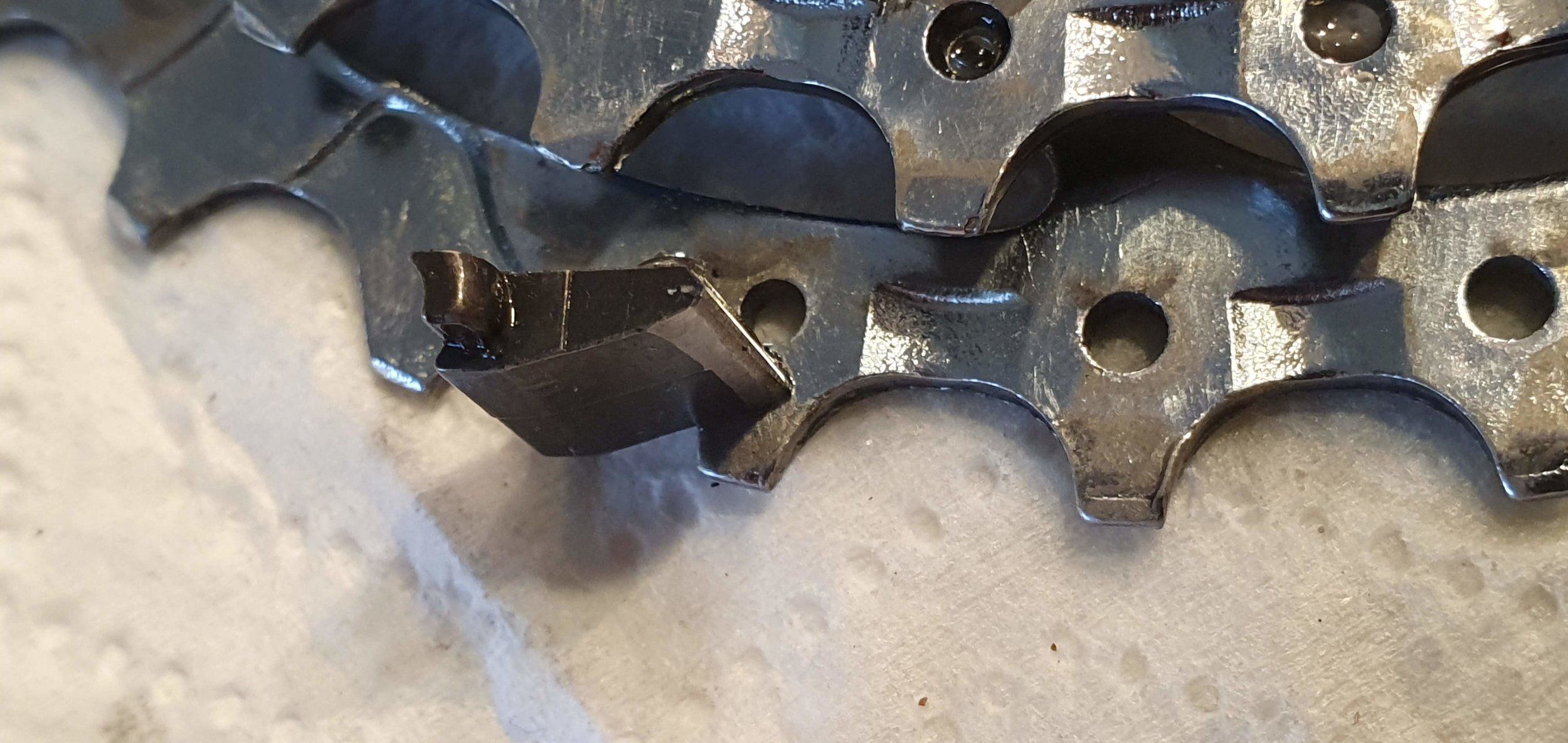

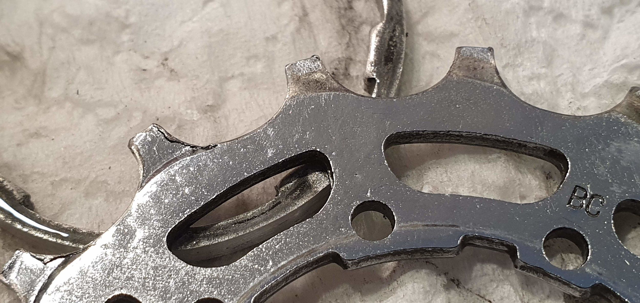

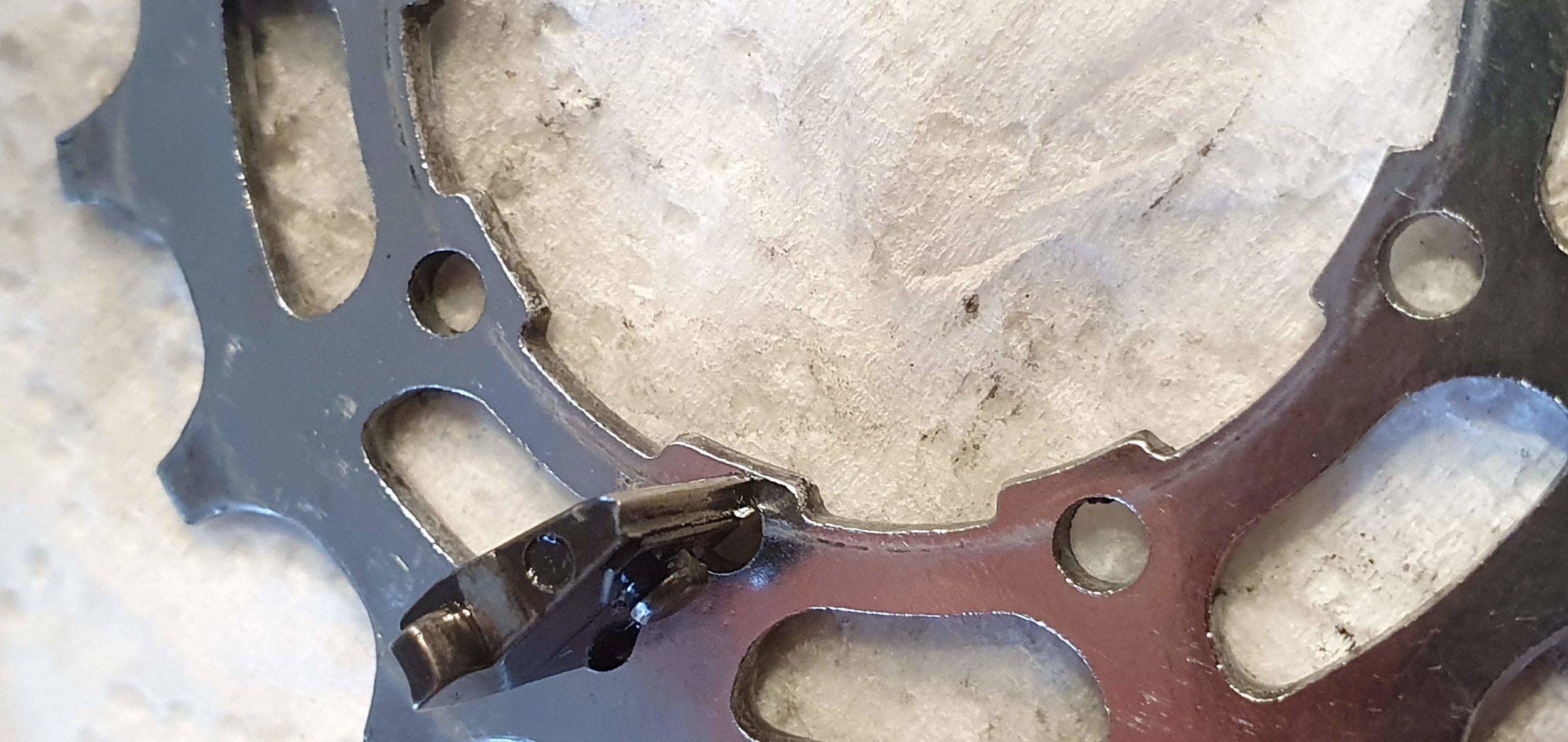

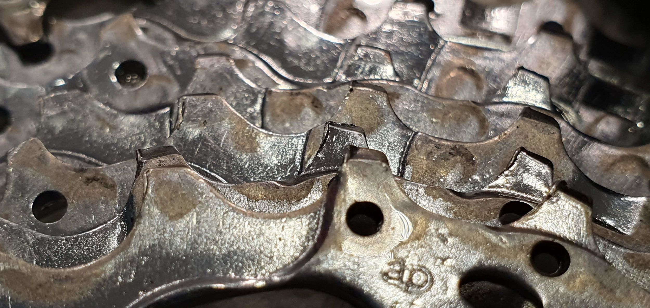

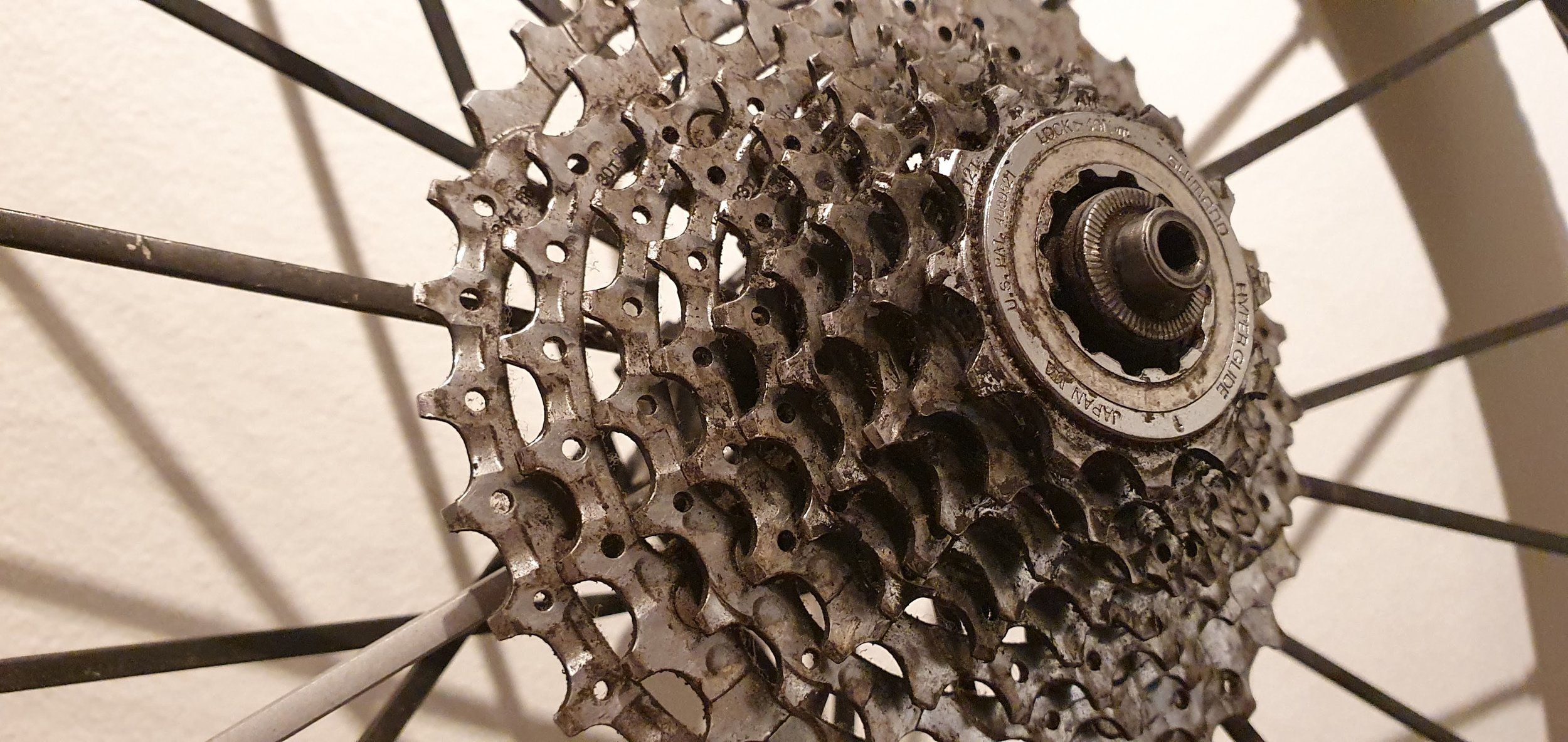

Det kan stämma. Har inte stenkoll. Bifogar några bilder på den nu tvättade kassetten.

den där kassetten behöver inte bytas, den är knappt inkörd:))
se den som en bra försökskanin för renovering. den är ändå utan värde som den står nu.

Det där är är ingen XTR-kassett kan jag tala om. Syns tydligt på XTR-kassetter att de större dreven är i titan med en mörkare färg + att låsringen är lite mer påkostad.
Byta sliten XTR-kassett mot en ur billigare serie?
Ja men titta. Nu när den är tvättad kan modellnamnet tydas.
CS-M750 heter den. Tydligen XT-serien.
My bad! Allt annat är XTR så förutsatte att kassetten var det likaså ?
Då känns det genast bättre att köpa en billigare ersättare ?
