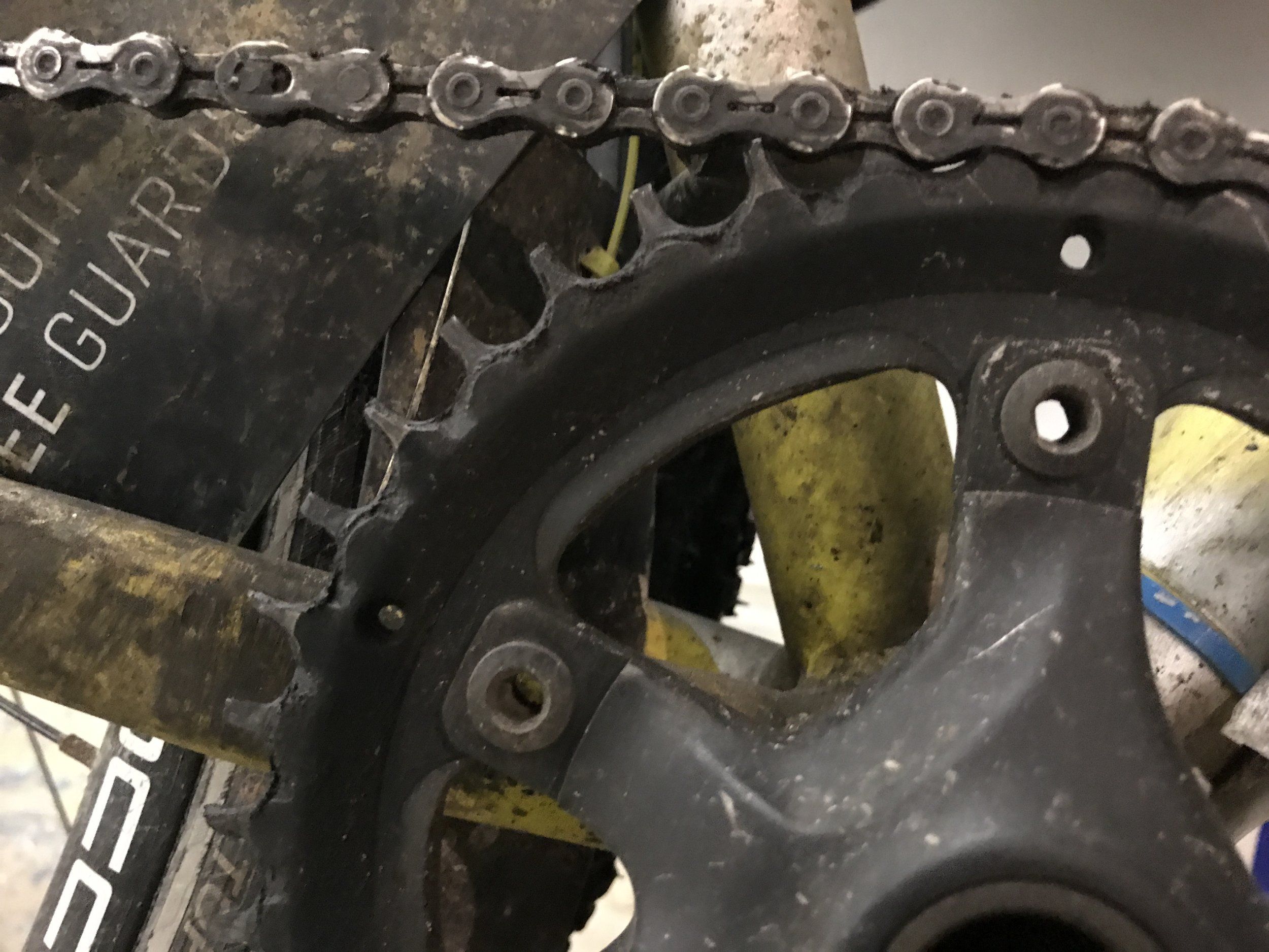

framklingor håller för mig många år. undantag mtb som slits mot stockar och stenar,
på pendlarhoj är det skonande för drivlina och skor med ett stänklapp för framhjulet, som går långt ner.
när en framklinga ändå blir sliten brukar jag renovera den med rundfil. tar några minuter och går att upprepa 3-4 ggr
Det där får du gärna gå igenom lite mer noga, dvs fila upp klingorna.
För mig räcker 50-kakan ca 2000 mil. Då har jag bytt kassett 2-3 gånger och kedja +10 gånger under tiden.

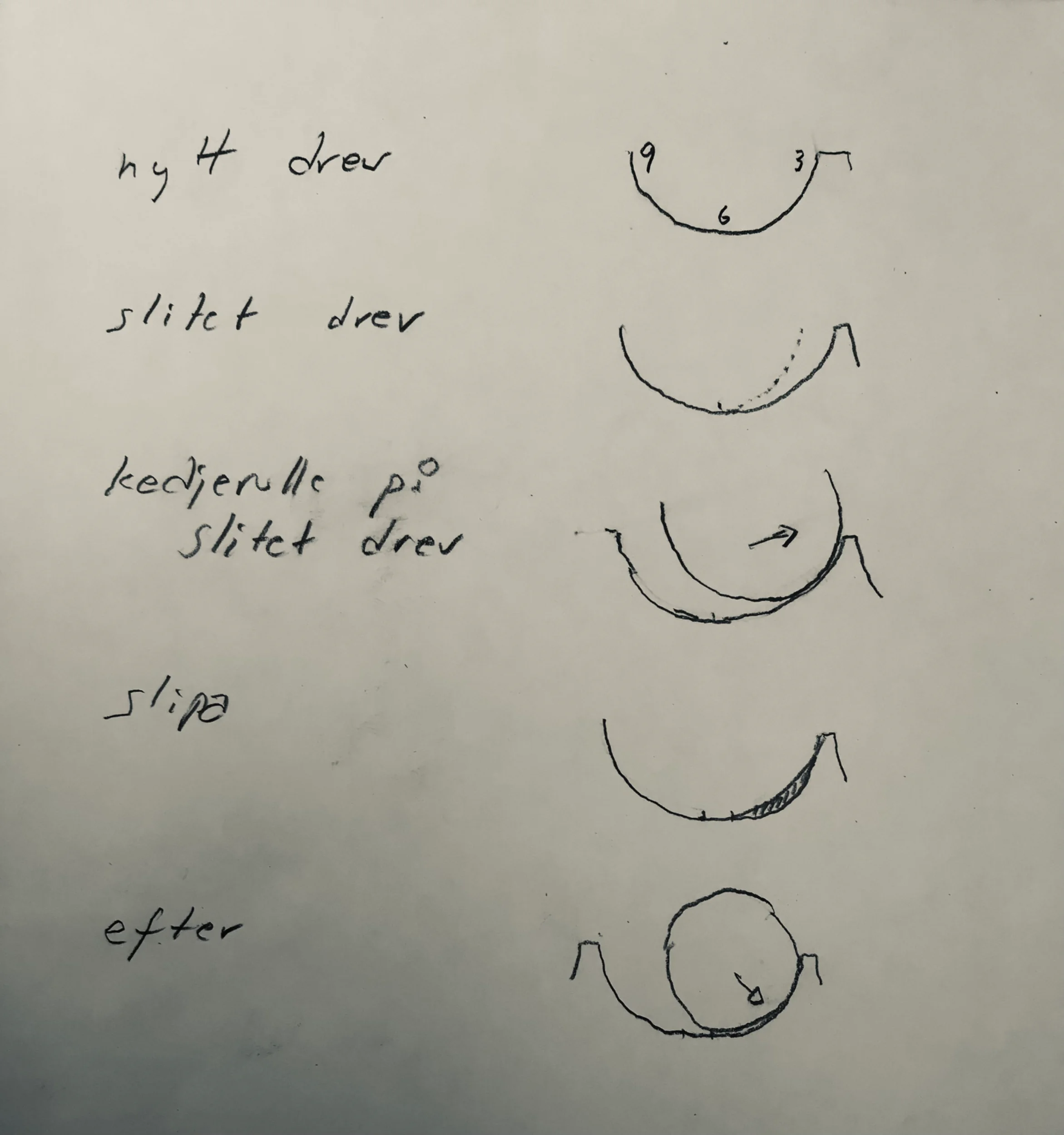

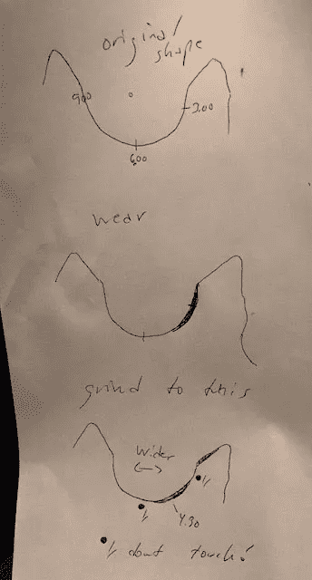

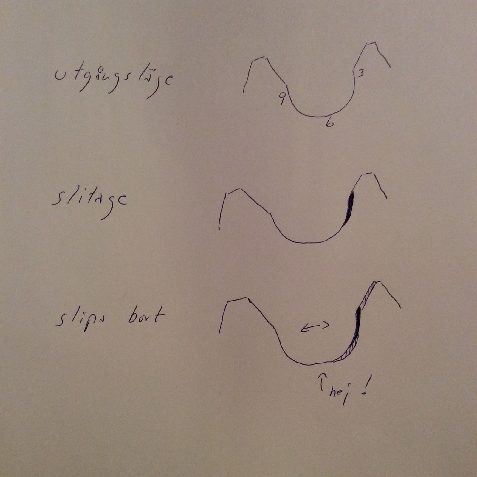

principen är att återställa profilen på drivsidan av drevet. slitaget sker med max i rikting kl 4 till 4:30 och går från kl 2:30 till cirka 5 varefter det avtar ned till inget slitage i botten av cirkeln, kl 6
på skissen härintill har jag försökt rita hur slitaget sker, ifyllt med svart. genom att sedan fila bort de angränsande streckmarkerade delarna av cirkeln och även en del av taggen återställer man den ursprungliga formen på kurva och tagg, och den nya kedjan att driva mot en profil som när drevet eller framkransen var ny. att insänkningen blir bredare gör inget, kedjan driver bara åt ena hållet. det här kan man upprepa flera gånger, tills taggen blir i smalaste laget.
under INGA omständigheter får man fila eller slipa längst in i kurvan, kl 6. då är det totalkört. är man tveksam om det ändå finns slitage där (det ska det inte göra) kan man vara lite snål med bearbetningen redan från 5:30. om man tar i lite extra i rikting 4:30 gör däremot inget, kedjan sitter då närmast säkrare, och formar dessutom snart till sätet.
har inte läst om detta någonstans, prövat mig fram själv. det funkar.
lycka till!

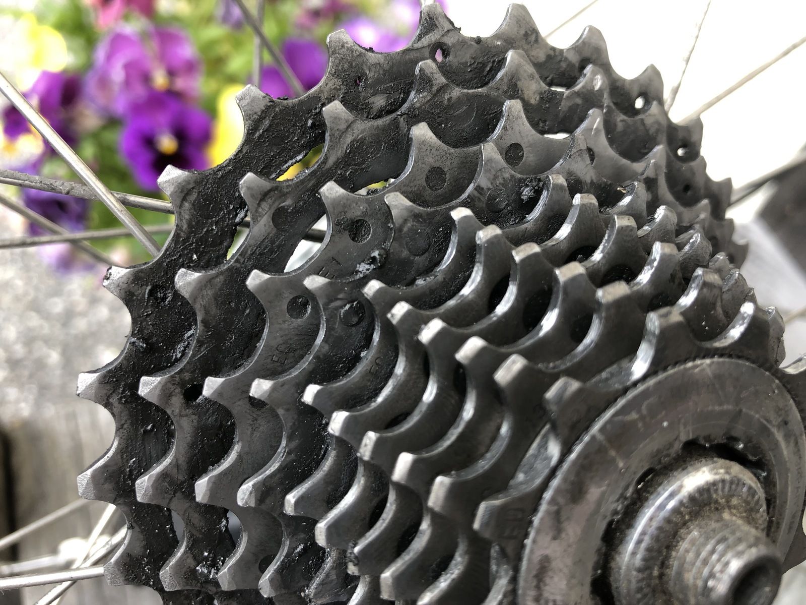

slipa alltså enligt skissen föregående bild enligt de streckade områdena. huvudnumret för att hindra att den nya kedjan hoppar på den slitna kassetten är alltså området kl 4-5:45. absolut inte kl 6! den eventuella slipningen ytterst på taggen kl 2-3 hindrar chain suck.
man behöver inte vara jättenoga med slipningen så länge man undviker området där slitaget är störst, kl 3-4. och (jag tjatar) undvika även kl 6!
den ursprungligen cirkelformade runda insänkningen där kedjerullen ligger kommer bli bredare, men det gör ingenting, för det är alltså bara främre delen av halvcirkeln som 'används'. behandlingen kan upprepas gång på gång, tills taggens bredd sätter en gräns.

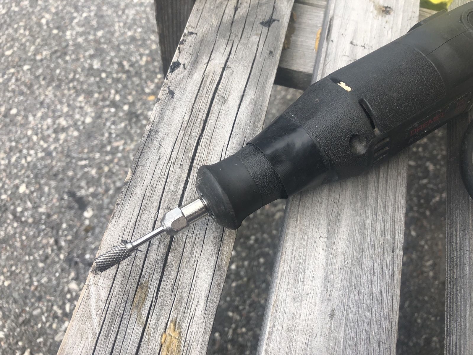

använder en dremel med hårdmetallstift hellre än slipstift. 6 mm är en bra storlek, tar man till större tenderar de att hugga. föredrar cylindriskt stift, men är det svårt att komma åt går det även bra med ett kulformat. till en fritt liggande framklinga kan man använda rundfil 5-8 mm.

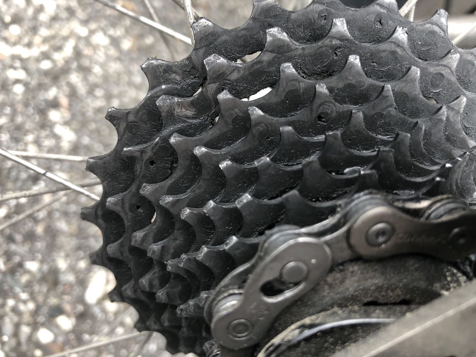

så var det dura-ace kassetten (inlägg #6). bytte nyligen kedja, prövade denna gång wipperman istället för tiodelad dura-ace kedja, som förresten inte heller saluförs längre.
det började hoppa i mildare grad, och bara på tredje växeln. på bilden ser man att den totalt sett är mindre sliten än fjärde, som renoverats ska vi säga flitigare. använder väl den betydligt mer av någon anledning.
fjärde ser man hur det ser ut efter några renoveringar, halvcirkeln som kedjerullen vilar i har kommit att breddas. detta är absolut inget problem så länge dels formen där den ligger mot taggen är opåverkad, dels inte halvcirkeln slitits eller filats in radiellt.
då är det kört.

det ser väldigt slitet ut, och det är det. kolla taggarnas bredd på 4e:) men funkat helt klockrent med gamla kedjan, som hade 1 % slitage när den byttes.

och efter en dryg halvtimmas jobb. gick över alla dreven, men det var egentligen bara trean som behövde en omgång.
förutom att fördjupa cirkeln vid halvfem till halvsex brukar jag ta av lite av taggens topp på dragsidan, detta för att kedjan inte skall hindras att lägga sig på plats.
inte slipa där slitaget är störst, kl halvfyra- fyra

på dremeln ovan ses spets av hårdmetall(wolframkarbid). man kan även använda slipstift av antingen aluminiumoxid eller hellre karbid, men även diamantklädda stift finns.

jonja, det är förstås bra om rampen blir cirkulär, men totalt nödvändigt är det inte. huvudsaken är att kedjan hittar sin plats och inte tvingas upp på källbacken som slitaget medfört. det fanns drev förr med vinklad rak tagg alltså inte ens rund, och det fungerade bra det med.
som us930 skrev är felet man snarare tenderar göra är att ta i för lite.
som jag varnat för flera gånger får man däremot under inga omständigheter fördjupa cirkeln inåt mot centrum.

The trailing edges of the teeth on a worn cog are hook-shaped. This is due to a worn, elongated chain running on it; the longer chain links cause the chain to be loose behind the top roller so the only chain roller bearing on a tooth is the one against the top tooth. A new chain will then skip on these teeth. Kai is attempting to eliminate that hook shape.
Here is a description of the process in Kai’s own words:
“Well I have been doing it for years and it works. Maybe, however, you should try this on a cheap cassette first, not your dearest one. But it will not be hard for a guy with your mechanical skills.
The clock direction refers to the center of the chain roller position when engaging the cog, or round valley between each tooth.
Drawing is not my best ability, but I tried to make a sketch. I hope it’s understandable. The top sketch shows the clock directions I’m describing. The middle sketch shows where the wear is. On the last sketch, I have marked the parts you grind away, just so the curve where the chain roller attacks the cog is restored.
Wear is usually in the 3:45 direction. I grind with max in the 4:30 -5:15 direction and with caution, to thus obtain the original curve in the drive direction only, and of each and every tooth. Most of the wear for me is in the middle of the cassette. If wear is great, you also have to take a bit off the tip of tooth. The procedure widens the gap somewhat, but that absolutely doesn’t matter.
It is best not to augment the wear at about 3 o’clock, and absolutely not to deepen the curve in the 6:00 direction, towards the center of the hub. That’s a big no-no; that part of the curve must be left untouched. After a few reconditions this part of the curve will be slightly flat or wide if you like, but the chain does not really cause any wear in this direction.
Some teeth may be hidden behind the teeth of neighboring riveted cogs; then you may use a smaller round diamond-head on your Dremel. Needless to say, the cassette should be off the wheel so as not to risk any debris reaching the bearings.
It takes maybe 20-30 minutes, so hourly pay for this can be substantial. Apart from the satisfaction to make things work again! It can be repeated 2-3 times and augments life of the cassette just as much. A new chain is fitted, and no skipping occurs.
— Kai”

jo atakua, lennard zinn hörde av sig i ett tidigare läge när jag hade nämnt om detta. en trevlig man.

kais01
byggtråd: Renovering av sliten kassett
ny kedja i samband med renoveringen. det är den nya kedjan som 'behöver' en fräsch kassett.
är slitaget stort bildas en negativ läpp kl 2.30 till 3.00. finns den måste den bort.
kais01
fekke sa:
classic sa:
Behåller man gamla kedjan eller byter man ut den? Efter kasset renoveringen?
...likaså har jag försökt läsa mig till om det beskrivs om "godset" (på kassetten, vid varje tand) som trycks ut av kedjedraget vid just kl 3-4?
Kedjedraget kan ju skapa en liten uttryckt kant vid varje tand...den bör väl också slipas till så att det blir jämnt? Har varit med om kedjor som nuddar vid denna kant och låter vid varje "släpp"...
sorry fekke, missade att ge bra svar på din fråga. hamnade nu av sinkadus i min egna gamla tråd via google när jag läste på om slitagemätare. den låg hyggligt högt bland träffarna, men det är väl så google fungerar, s k sökbubblor.
har inte haft problemet du beskriver, och sett lite bredd på godset där vid kl 3-4 som närmast gynnsamt. dels kan man gissa den smidda metallen där är mer motståndskraftig mot det fortsatta slitaget, dels kan det vara bra med lite extra yta för bärigheten just på denna plats där slitaget är som störst. men förstås viktigt att inte kedjan sas fastnar.
men det som eventuellt sticker in kl 2-3 måste alltså bort, annars lägger sig inte den nya kortare kedjan på plats som den ska. även det en orsak till att den kan hoppa, men det räcker inte att bara ta bort den. kälkbacken kl 4:30 till 5:30 måste under alla förhållanden fördjupas.
när man väl lärt sig det här blir det en rutin vid kedjebyte. och kassetterna håller stilen år efter år:)

Tackar för tipset. Funkar utmärkt - jag har hittills bara testat på det omtalade udda asymmetriska Apex-framdrevet. Först har jag vänt på drevet en gång, nu har jag filat på det från båda håll så det är som nytt funktionsmässigt. Ska kunna gå minst tusen mil till tänker jag mig om jag vänder det en gång under tiden.
