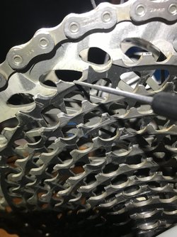

Har köpt en dremmel nu och tänkte prova detta men har lite funderingar kring val av stift. Fick inget i orginalförpackningen som kändes rätt. Vilken diameter har ni på slipstiftet och har ni nått stift att rekommendera? Är det typ diamantstift som gäller?
byggtråd: Renovering av sliten kassett
det går lättast om diametern på stiftet är åtm 2-3 mm mindre än gapet. ligger den nära kedjerullens diameter är det dels lätt att det blir kast, dels svårt få till rätt och lagom djupt intrång mellan kl 4.30 och 5:30. det är där kedjerullen skall landa sedan, inte uppe kl 4.
så länge du inte slipar nere kl 6 var inte rädd för att slipa en aning för djupt. hellre det än för lite;
är du osäker kan det vara bra att lägga ett nytt drev bredvid det slitna och se vad som behöver göras. att det blir lite ojämnt gör inget; det smider snart till sig.

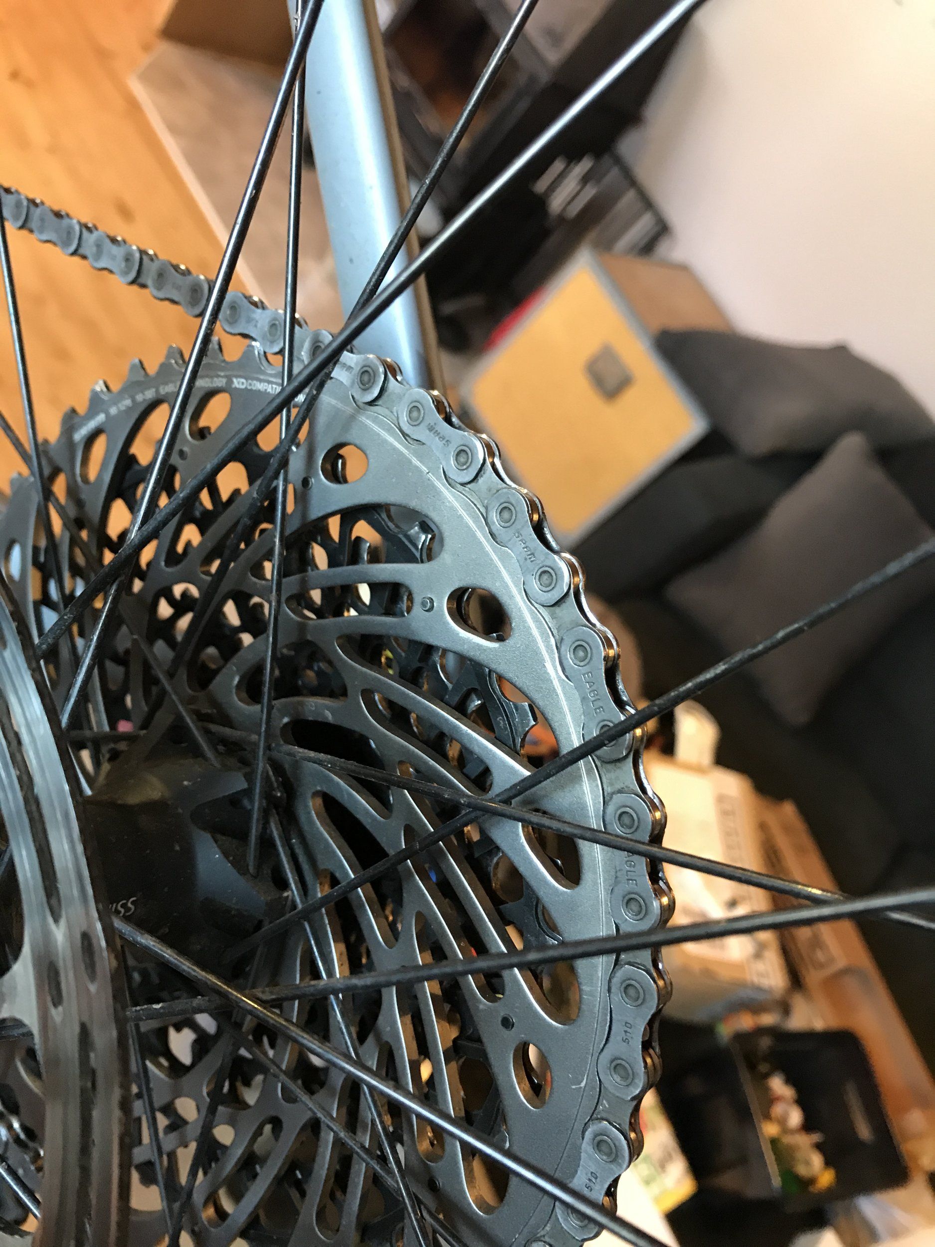

Bilden visar hur kuggen ser ut orginal. Gör att kjedjan släpper å växlar snabbare. på några mitten-drev råkade jag slipa bort extra hacket vilket gör en liten skillnad i växlings hastighet just där. 150mil har det funkat än. Första turerna var i blötväder å då syntes det tydligt om nån slet lite ojämnt
Täta kjedje byten e att föredra.
Många säger varför hålla på å slipa eller byta enstaka drev - byt allt
Min cykel har flera växlar jag använder dom olika mycket ,sliter alltid en kassett ojämt.
att köpa ny eagle x01 12 drivlina svider.
lägga tid på in-slipning vid behov efter kjedje-byte så att den fungerar som nytt igen e så värt jobbet.
tips.
notera hur dom stora dreven ser ut på
12delade x01. har smal/bred kugge även bak, kan luras lite när kjedjan ligger fel.

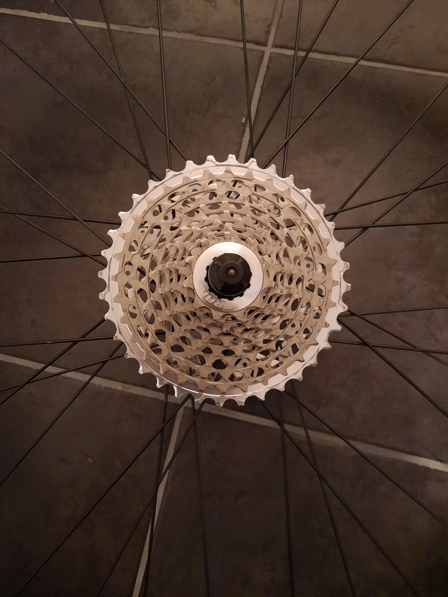

Jag är sugen på detta men tyvärr är jag lite för trög för att se slitaget. De är redan olika slipade från början och uppenbarligen saknar jag förståelsen. Tidigare har jag slängt skiten vid minsta tecken på problem.
Av lite oklara anledningar sitter jag sen nåt år på 4 beggade 10s kassetter. Sen en vecka har jag även en 10s cykel med hjul och trainer att sätta dem på.
SRAM sitter på hjulet för att den väger 200g och sunrace på trainern eftersom den har en bättre konstruktion för 11s lvg Body men jag tycker de ser ok ut?
Den ena hg50 är gammal den andra ska vara ny-ish. De kom men en xtr lina men visade sig vara icke xtr.
Jag tar gärna lite hjälp med diagnos. @kais01? Går det inte att se får jag plocka fram tandborste och systemkamera...
tack för förtroendet:)
första kassetten nr1 är måttligt men ändå tydligt sliten och jag skulle ge åtminstone drev 4,5,6 en lättare behandling.
nr2 är bilden något suddig, men ser egentligen bra ut? kolla lite extra på drev 5 och 6??
nr3 skulle jag tuta och köra, enda minimala slitaget skymtar på drev 4.
nr4 ser också bra ut. ett par tänder på ovanliga drev 9 har väl en liten insänkning möjligen. inget att åtgärda innan nästa kedjebyte skulle jag tro. om kedjan skulle hoppa får du väl ompröva.
så det är väl egentligen bara första kassetten som mera troligt behöver åtgärd? hoppar det på den?

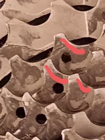

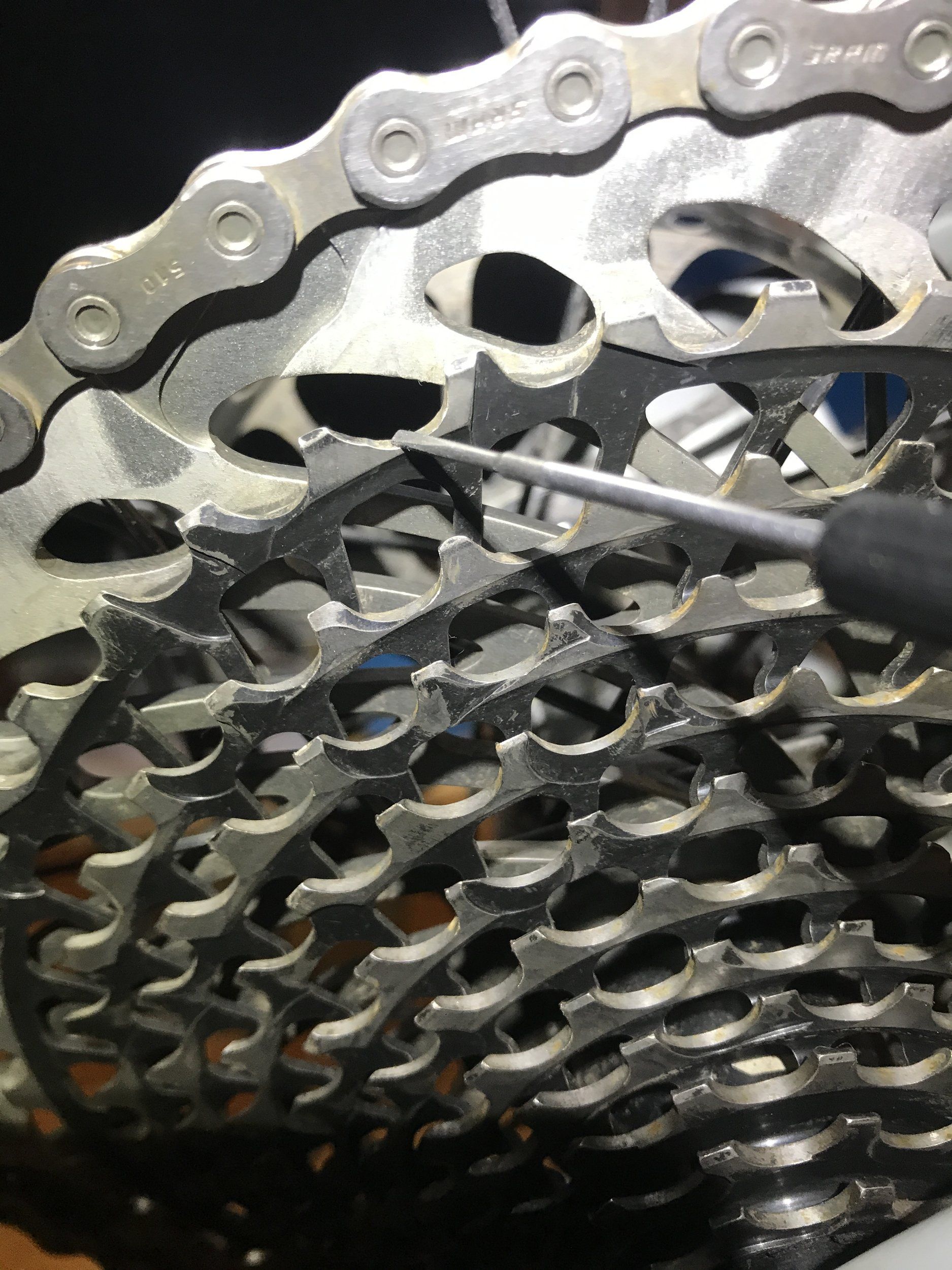

Är det de här kurvorna som är kass?
nej du har pekat ut den bakre delen av insänkningen, "kl 6-9": det är den andra delen som slits, "kl 3-6"
men när kedjan blir längre med slitage tar rullen inte ner ordentligt, utan slitaget kryper upp längs tanden, och när det är som mest blir max insänkning kl typ 4.
man ser det på tanden övre vänstra hörnet på din bild. det har även medfört viss breddning av översta delen av tanden medelst smidesaktig deformering av metallen.
den kan man lugnt lämna, men däremot slipa in snett nedanför, kl typ 4 till halv 6.

Du menar vid de lila markeringarna? Jag ser inte riktigt problemet men vid tillfälle ska jag tvätta av dem och jämföra.

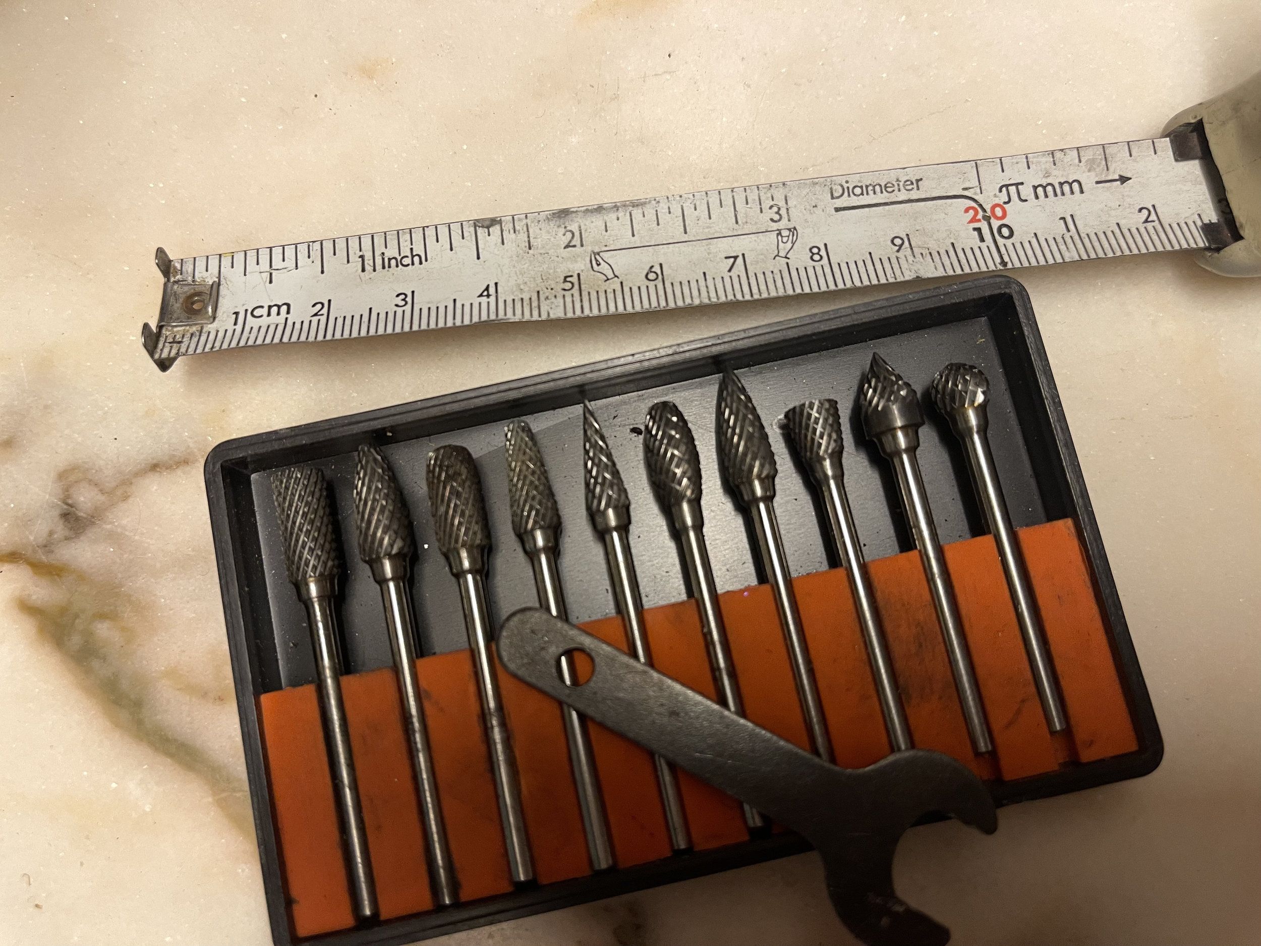

kört med lite olika cylindriska resp runda. lagom diameter 5-6mm. blir de för stora har de tendens att nypa.
senaste åren kört från den här satsen i hårdmetall, minns inte var den köptes men något av sedvanliga gubbdagis alt bauhaus kan det ha varit. hållit emot fint. det är lite mjukare metall än man kan hoppas eller tro i kassettdrev.
i vissa singeldrev ffa äldre sachs är det hårdare härdning, om man nu skulle få för sig slipa till ett sådant. pga typ mindre besvär än att ta sig till affären:)
då kan det vara bra med ett vanligt slipstift. diamantstift funkar förstås också, men mestadels inte så bra hållbarhet på dessa.

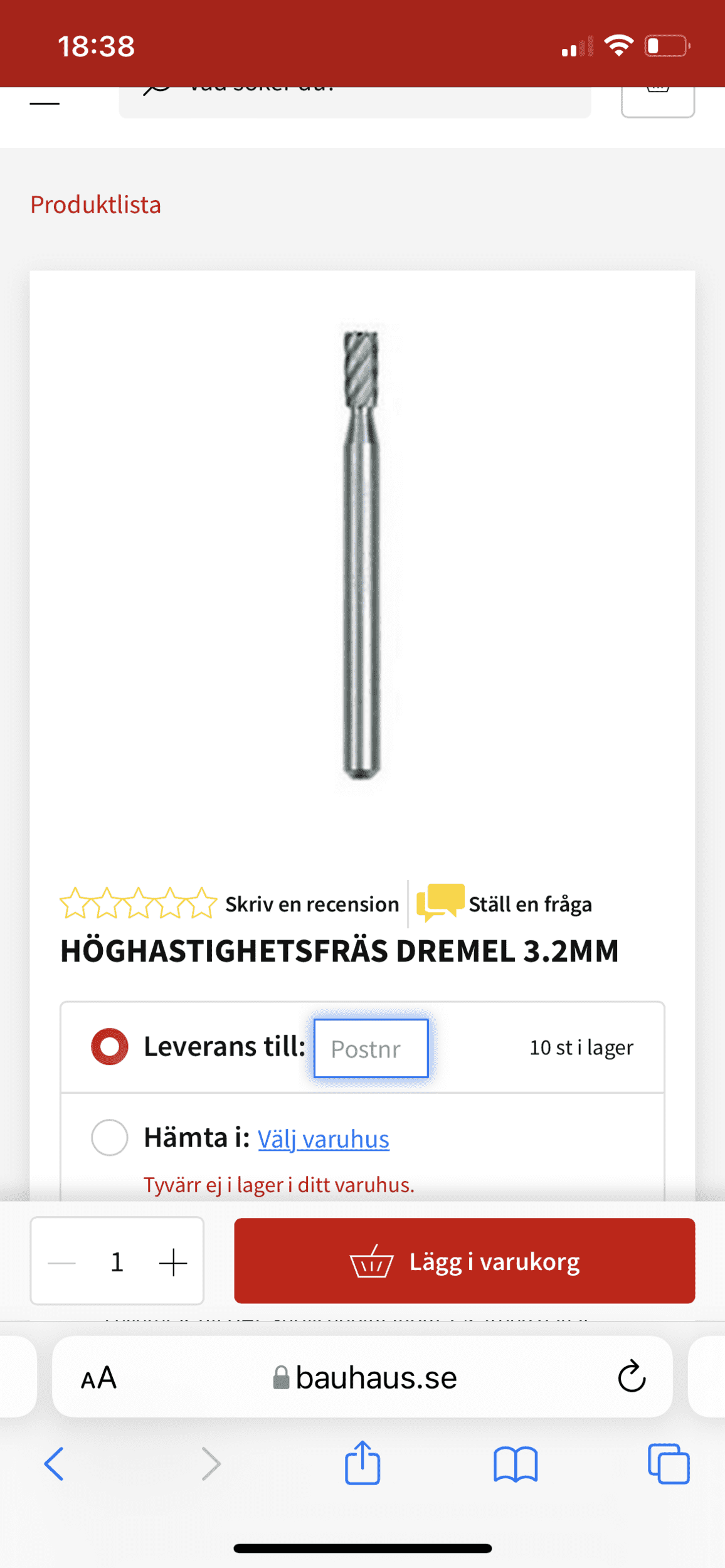

Visa bilaga 532351
Tack! Ska nog kunna hitta något då:)

kommande vecka säljs på lidl en batteridremel som jag har goda erfarenheter av.
om ni skall renovera en kassett eller så. komplettera med en sats hårdmetallbits från lämpligt gubbdagis.
Oh. Hur är deras tillbehör?
tror de är ok. men diversifieringen är större än behovet?
i praktiken använder jag till min riktiga dremel och min copycatdremel mest de cylindriska hådmetallstiften, ibland de runda. till exempel till kassetterna.
andra som kommer fram är små dito för gravyr, små diamantstift till glasdetaljer, och kapskivor, helst armerade.. i övrigt väntar de flesta på sin användning:)
ett bra och cykelrelaterat användningsområde är att slipa igenom yttre lagerbanor vid byte, i fall där en avdragare inte lyckas. använder då slipstensaktiga stift.
