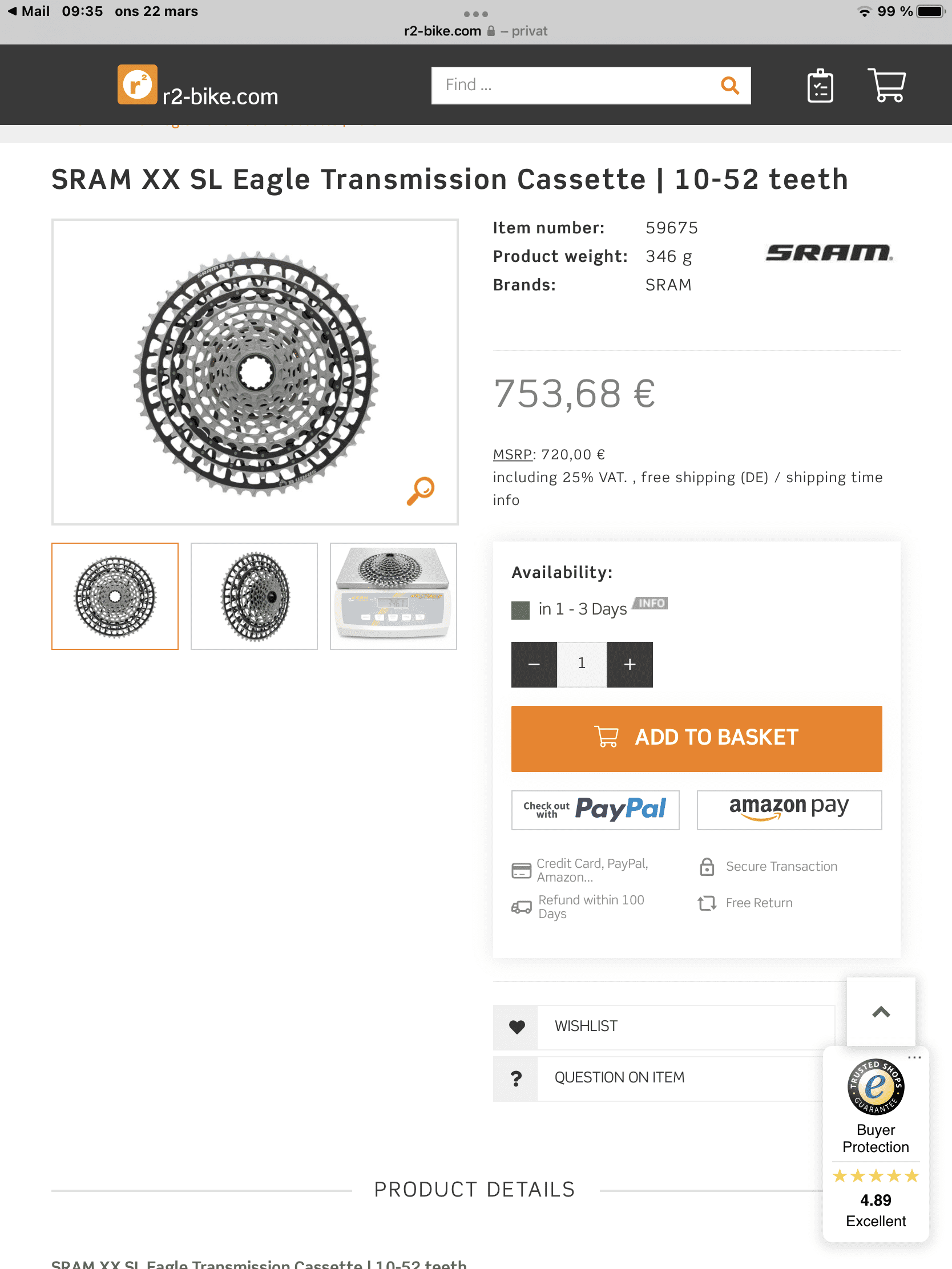

Hur stor viktskillnad kan man förvänta sig mellan billigt och dyrt alternativ? Måste erkänna att jag inte kommer ihåg att jag någonsin vägt kassett eller kedja. Kör 9/10spd.
Är det något man skall undvika helt?
//K
kais01
byggtråd: Renovering av sliten kassett
(ot) är det inte tungt man vill ha på en dh-cykel?
on topic: alu är ju lättare att renovera än stål😁
