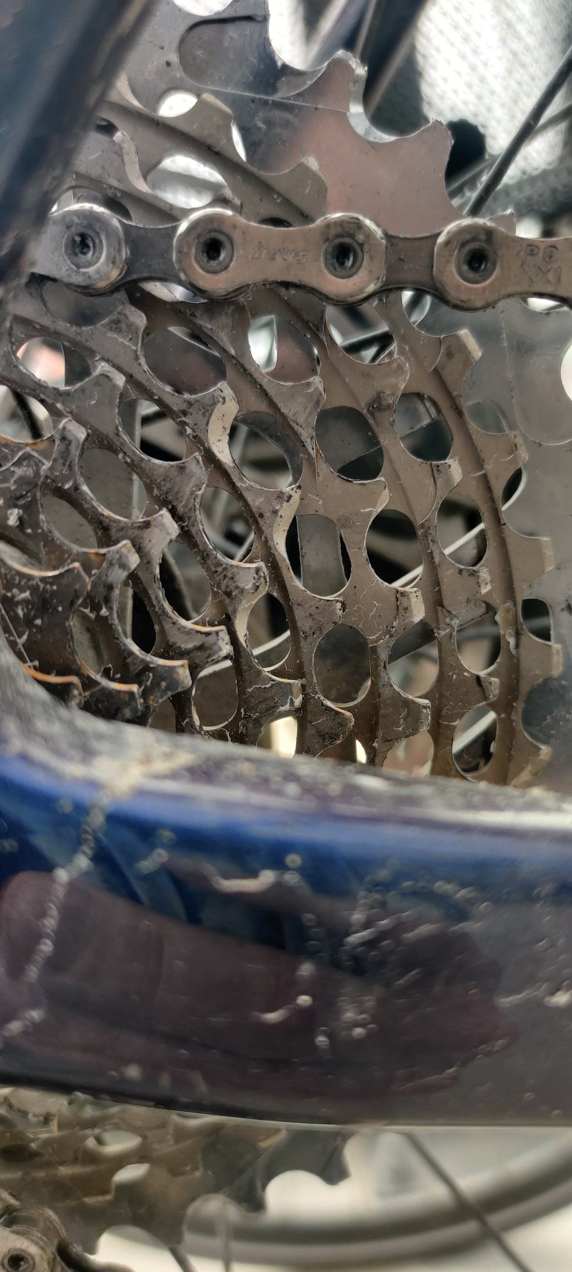

en sak för dig att kolla är om alla tänder står rakt upp? mil-slitaget som sagt helt måttligt, men om några av tänderna kommit att vinklas åt sidan saboterar det användningen ordentligt. blir spontanväxlingar och konstig instabilitet.
så kolla gärna alla tänder, att inte någon av dem står böjd åt sidan. isf, böj tillbaka med en plattång. skulle någon tand gå av saknar det betydelse.
skulle nog börjat där i detta fall, sedan provköra.
det här är en sån där typisk grej som helt plötsligt kan uppstå när man är ute och kör. plötsligt funkar inte en eller möjligen två av växlarna:(( . och man kollar sin vana trogen växelörat, funderar kring vajerspänningen, men i båda fall brukar fler växlar drabbas på en gång.

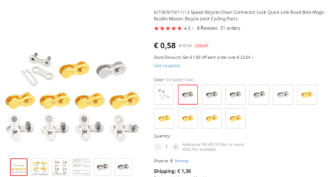

Jag har en speciell tång jag tar lös dessa med. Men ibland är de väldigt lätta att sätta tillbaka, de bara glider ihop. Tången kostar någon tia på Aliexpress. Det är också inkluderat en båge som man häktar fast kedjeändarna med innan man fogar, då blir det vansinnig mycket lättare att få dit den där skiten, växelföraren sträcker då inte iväg kedjeändarna, utan man kan jobba fritt.

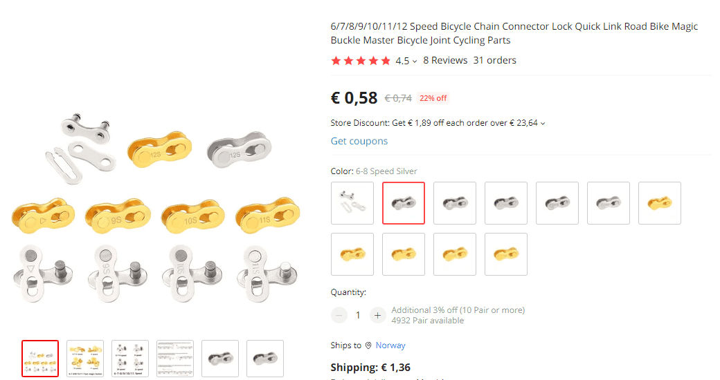

www.aliexpress.com/item/1005002871395003.html
Jag har aldrig tappat någon kedja / kedjelås och har använt denna typ av kejdelås många år. Glatt ovetande om att de inte får återanvändas :) Däremot har jag haft kedjor på gamla hojar som är så skitiga att jag inte hittat kedjelåset, och använt kedjebrytare. Efter att jag låtit kedjan ligga i fotogen något dygn så hittar jag kedjelåset. Då blir det dubbla lås på kejan nästa gång.. Guldfärgade kedjelås gör jobbet lättare.
www.aliexpress.com/item/1005003311233537.html
Jag tröttnade på shimanos nit som måste nitas fast.. Det är iallafall verkligen en engångslösning.

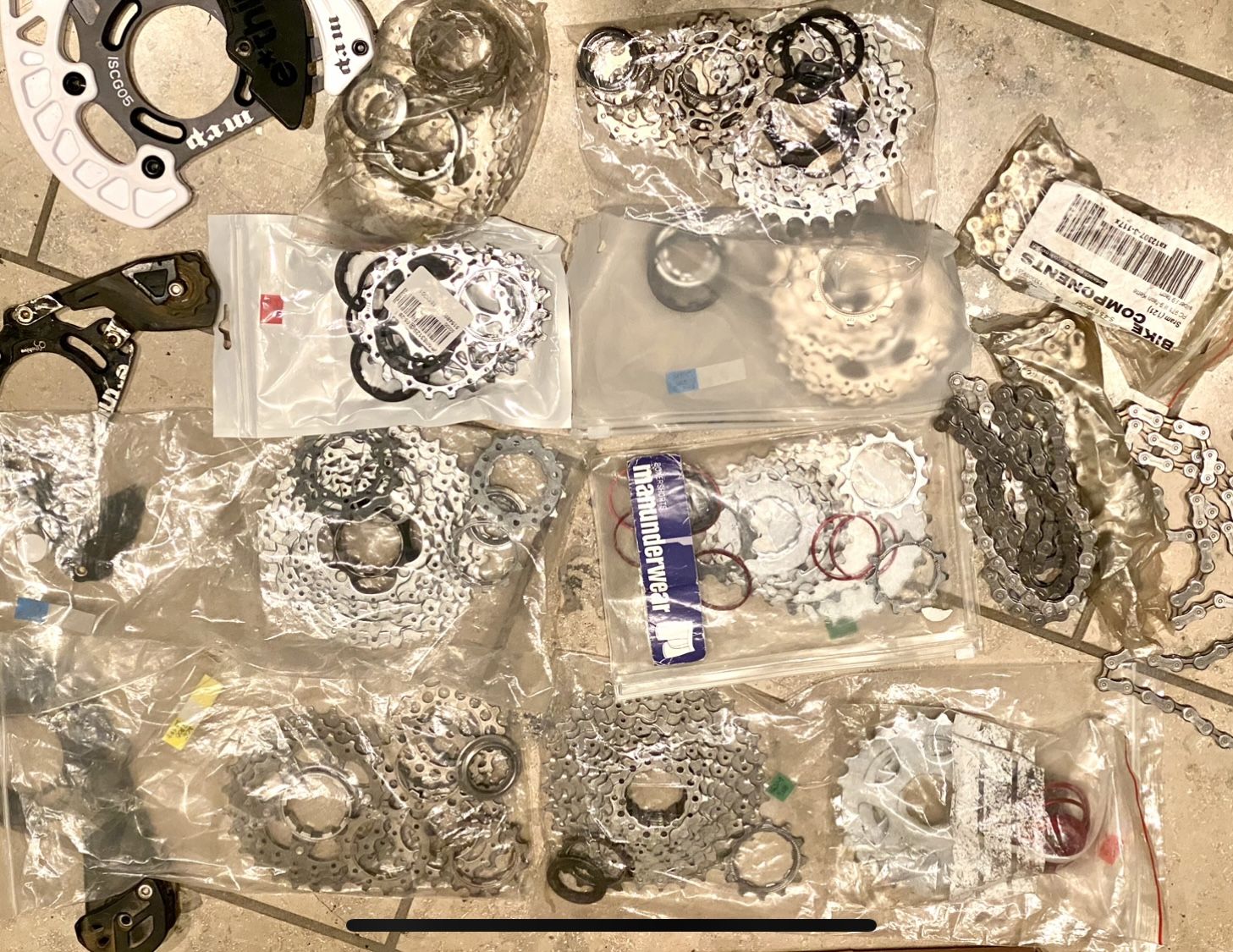

vilken samling fullt användbara kassetter du har:)
slitaget här ser väl inte farligt ut, men blir lite osäker om alla dreven är rättvända? och bilden lite oskarp, kan du inte ta en ny efter att du dubbelkollat riktningen på dreven? de minsta är ju lätta att vända rätt, man ser där vilken design man valt på tänderna. och på många kassetter står det något kodnummer och antal tänder stämplat, och då vanligen på drevets utsida.
det är lättare värdera slitaget om man tittar lite vinklat, så man ser den vänstra delen av taggen bättre (alltså den högra sidan av insänkningen).
är man tveksam till en kassett är det bara att montera, sedan provköra med ny kedja, kanske ännu hellre någon som man kört in ett par mil eller så.

Ja, det är många kassetter. Jag tror det är en kombination av dålig organisation och någon form av perfektionism där man tror att allt måste vara nytt hela tiden. Har tvättat alla kassetterna, och sorterat upp dem i påsar nu från att de varit liggande runtomkring och suttit monterade på hjul som aldrig används.
Tack för bra tråd, fan man fick ju äntligen gjort något med skiten man hade liggandes. Hoppas din tråd inspirerar flera. Fullt användbara kassetter och kedjor för flera tusen kronor liggandes i lådor =) hahahaha..
Ziplocpåsar från gamla kallingar var tydligen perfekt för slutförvaring av MTB kassetter.
Nummer 9. utgår iallafall från vidare bruk tills den är åtgärdad. Den kom sittandes på en canfield Jedi som förmodligen aldrig hade fått service.
Porr för kedje och kassetfantasterna:

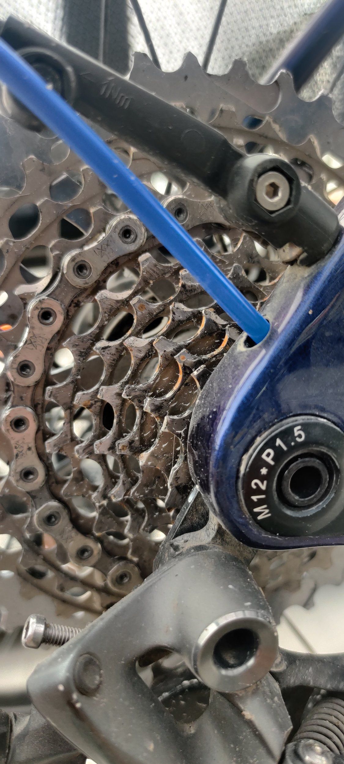

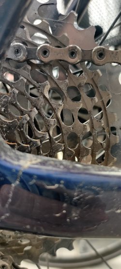

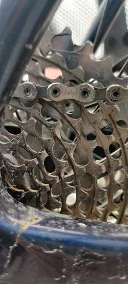

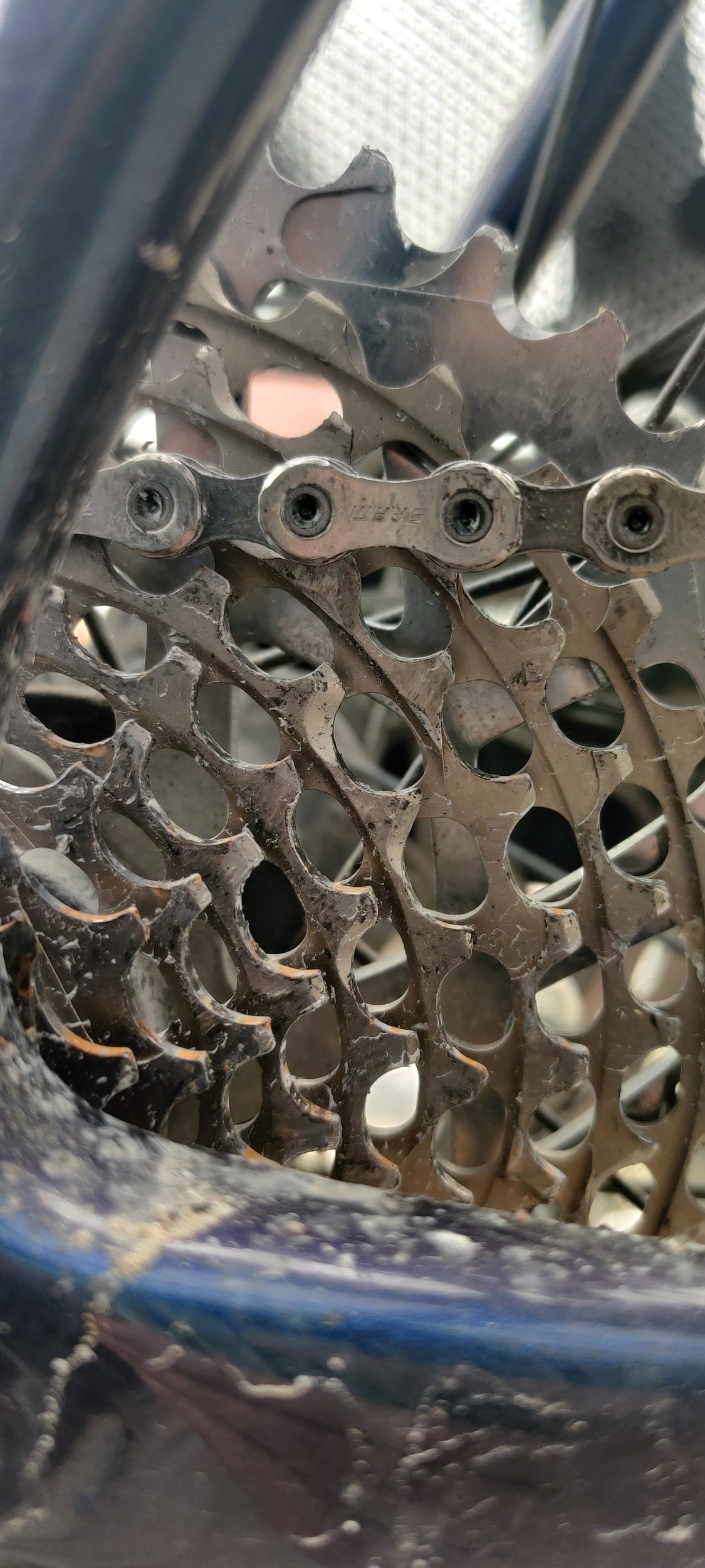

En fråga till er som renoverar:
Tycker ni denna kassett ser sliten ut på 3-5 utifrån sett?
Rör sig om en SRAM xx1. 11 vxl. Gått ca 400 mil. 2 kedjor genom vintern som vaxats. Ibland säkert gått lite torr men borde räcka lite till tycker jag. Bytt till ny kedja och då hoppar den lite på nämnda växlar under belastning. Växlar är bra inställda. Ska kanske kolla b skruven men befarar att det kanske är sliten kadett .....
Ps brukar inte vara rostig.

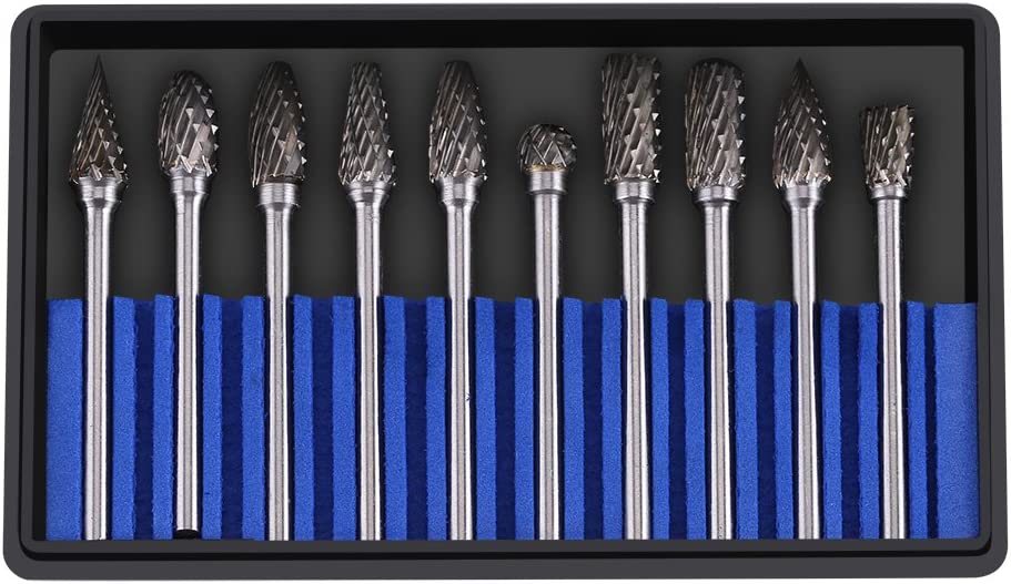

@kais01 Några frågor: Vilket slipstift eller roterande fil rekommenderar du (fabrikat, modell och storlek)? Samt, är det möjligt att använda en borrmaskin/skruvdragare istället för dremel?
byggtråd: Renovering av sliten kassett
gillar bäst hårdmetall wolframkarbid 'tungsten carbide' och i diametern 6mm. inte mer, det kastar. dessa stift finns på ett flertal gubbdagis. cylindriska och kulformade stiften mest användbara. nedan ett exempel på en sådan sats.
en dremel kör uppåt 30 000 varv per minut, men man behöver inte köra fullt blås, det kan räcka med lägsta farten typ 10 000. en borrmaskin klarar i bästa fall 2 000. så inget hit direkt,

Men, så svårt är det väl ändå inte? Varför köpa när man kan hyra en dremel för 40 spänn en gång om året.
Utmärkt förslag!
Jag, som trots emellanåt högtflygande miljömässiga anspråk, är knappast en förebild när det gäller konsumtion. Jag har extremt många extremt bra verktyg som inte alls hade mått dåligt av att hyras ut. Jag lånar ofta ut till vänner och bekanta, men känner ett visst motstånd mot att faktiskt hålla på med Hygglo osv. Tills vidare får man som happyit gärna låna det mesta om man bor i närheten och är företagsam nog att våga fråga.?
Sen kanske man inte vill låna just min slipstiftsmaskin då den behöver en stor kompressor... Världens minsta maskin men äter hur mycket luft som helst!?
