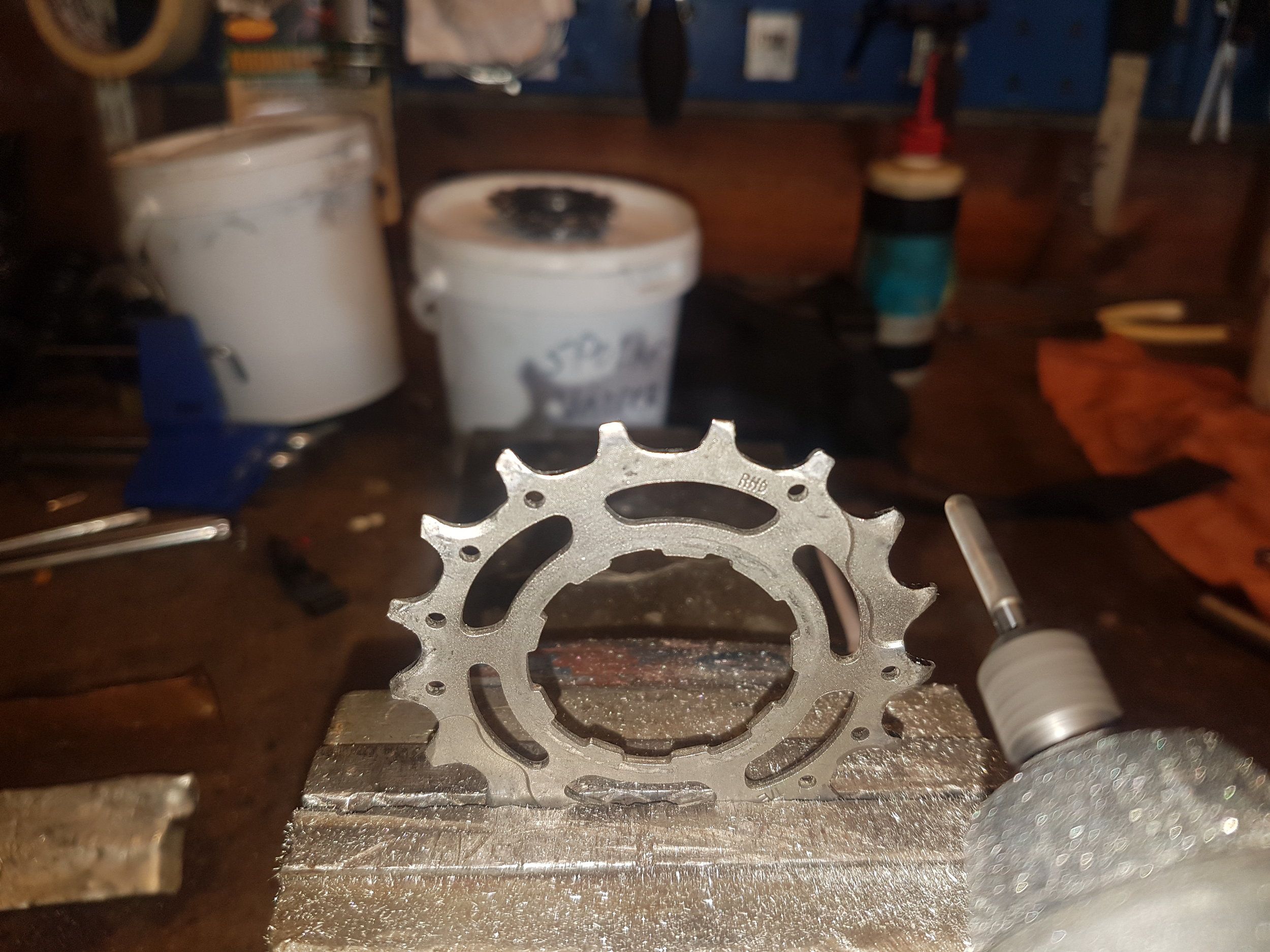

mina erfarenheter:
* det gick inte alls med de medföljande slipstiften till biltemas billigaste multislip. för stora. trodde att det var mig det var fel på, jag hade väl inte handlaget. det stämde med tidigare erfarenheter, för jag är en klumpeduns utan finmotorik.
* köpte sedan 9903-stiftet, och då funkade det hur bra som helst. och oj vad jag klumpedunsade! jag tog för mycket, jag slipade snett, jag slant, slipstiftet sköt iväg som en projektil (skruva åt!). jag trodde att det inte var något för mig, innan jag testade resultatet. och jag kunde lägga full kraft på alla kugg! nu har jag renoverat två stålkassetter (en med mest lösa kugg, en som satt ihop helt) som var helförstörda på typ alla kugg och två aluframklingor, en narrow wide och en icke-nw.
* eventuellt blev de slipade kuggarna på icke-nw-framklingan lite väl små, de var små redan innan renoveringen. kedjan hoppade ner på lillklingan i bröt.
det jag framförallt vill säga är att folk inte ska vara rädda för att inte ha vad som krävs för detta hantverk. med rätt slipstift går det lätt! (med en brasklapp: det ska bli spännande att se hur många mil jag får på kedjorna med mitt tveksamma sliparbete).

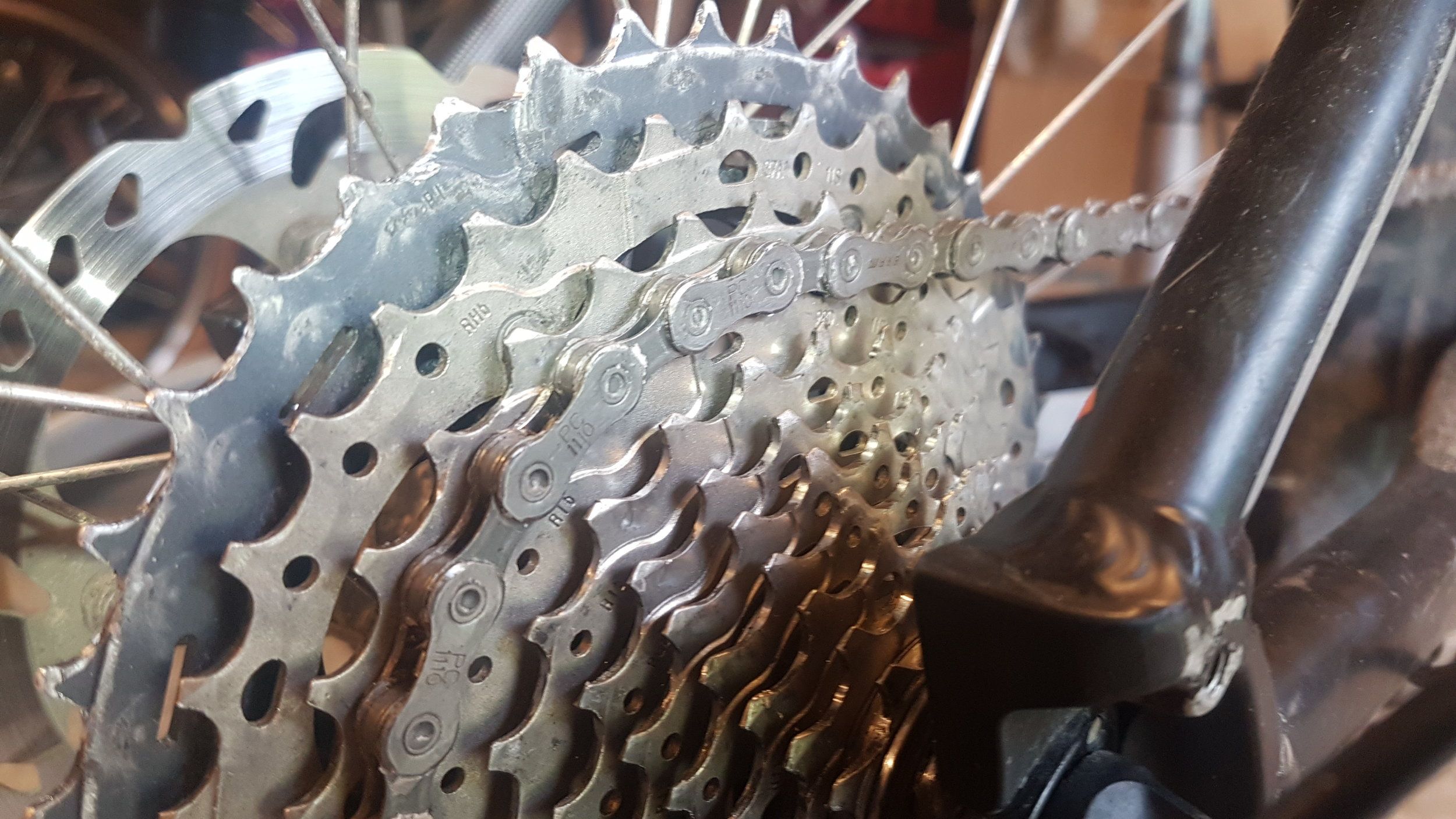

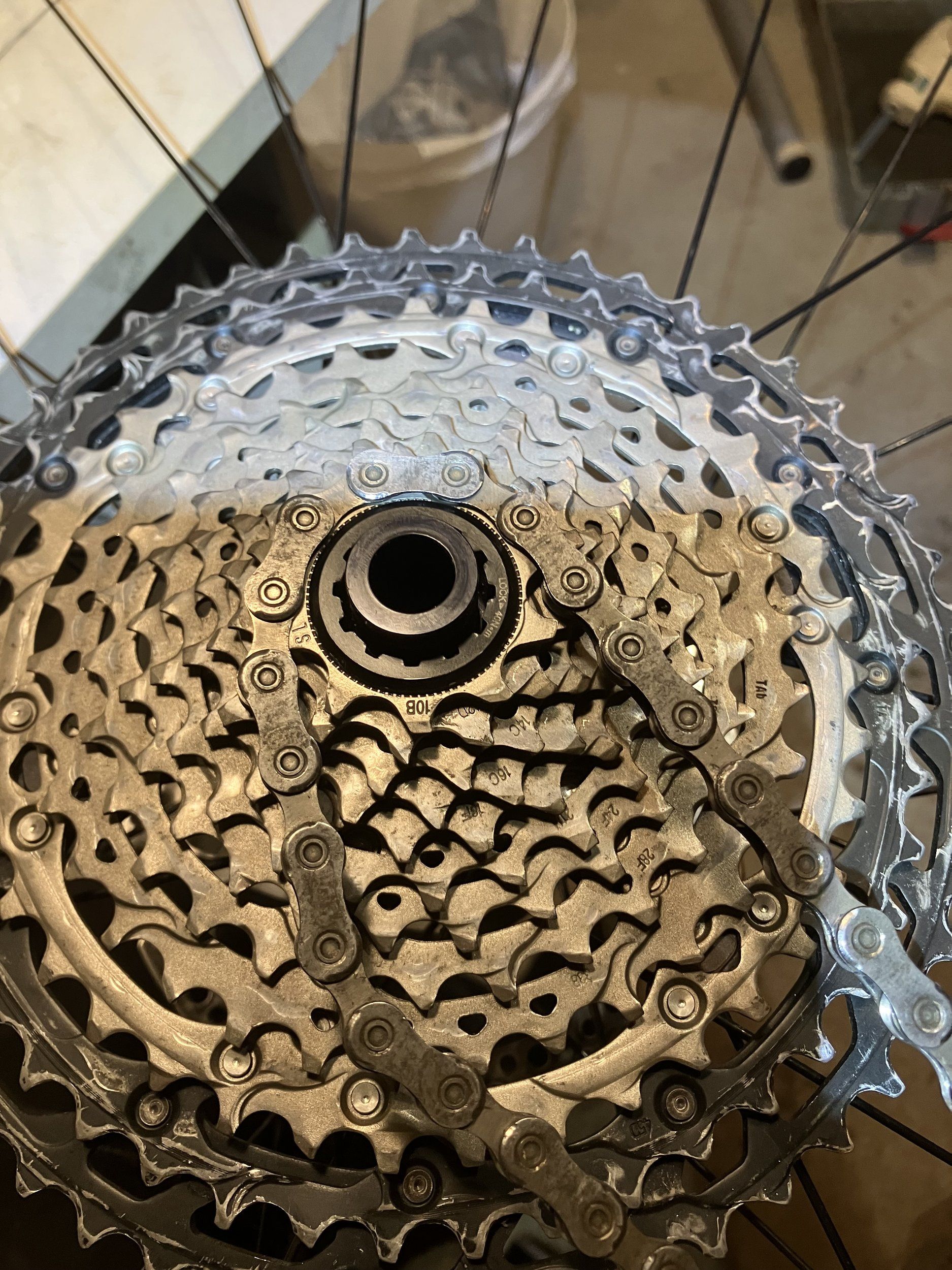

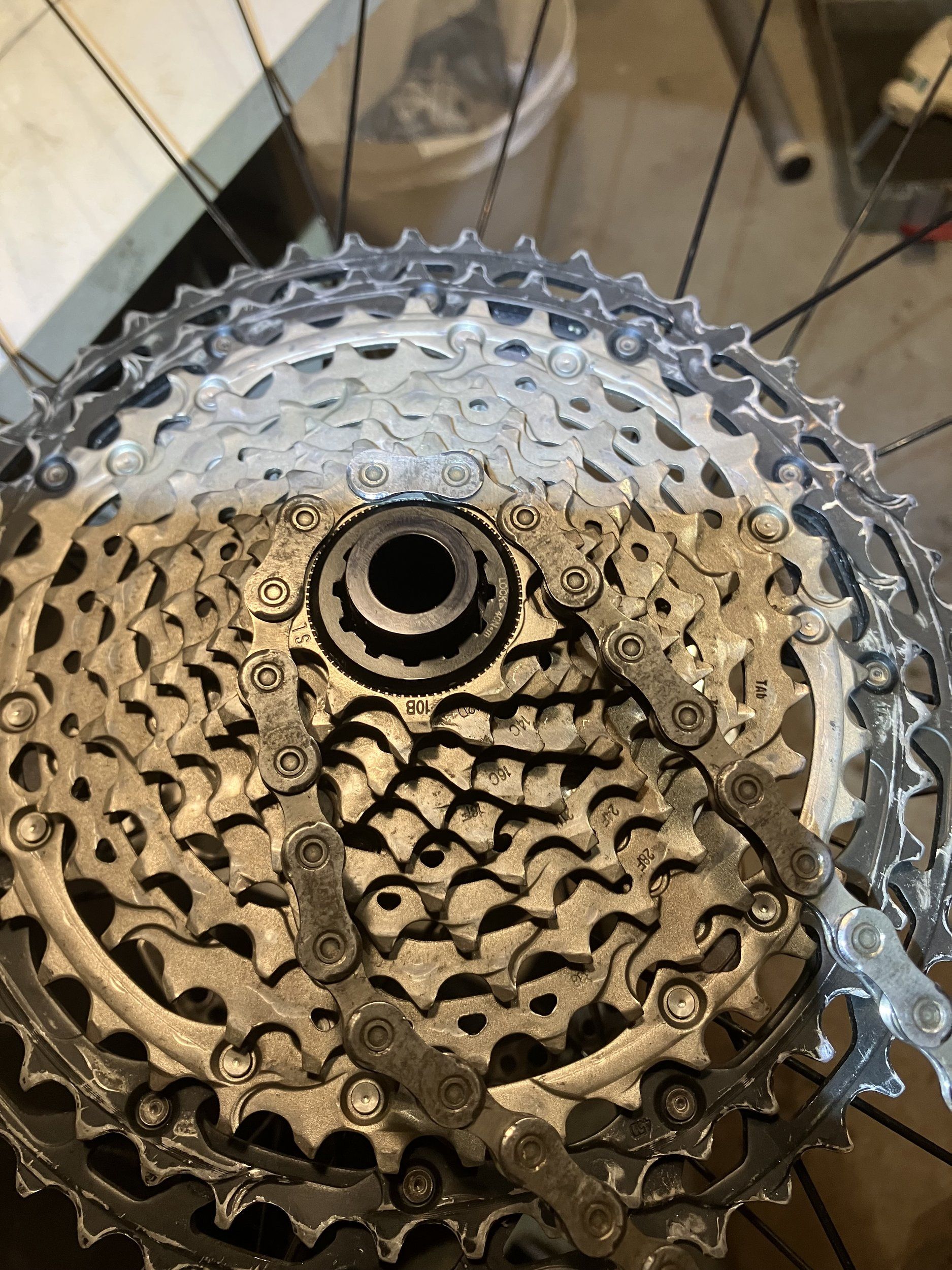

Testade renovera en Shimano xt 12s
som hoppade på sista växeln vid belastning.
Men denna gången med dremmel 9903
Klingan gick det bättre.
När jag varit på Shimano innan så slipade jag för lite å det slutade med drev byte.
Med tolken kunde jag känna att rullen inte stannade i drevet, men det e inte lätt å se
( på minsta drevet , tolk: en rulle från 6–7 kjedja)
Lägger man kjedjan i kasetten Som den hamnar å drar lite syntes om den tenderar att lyfta ur drevet

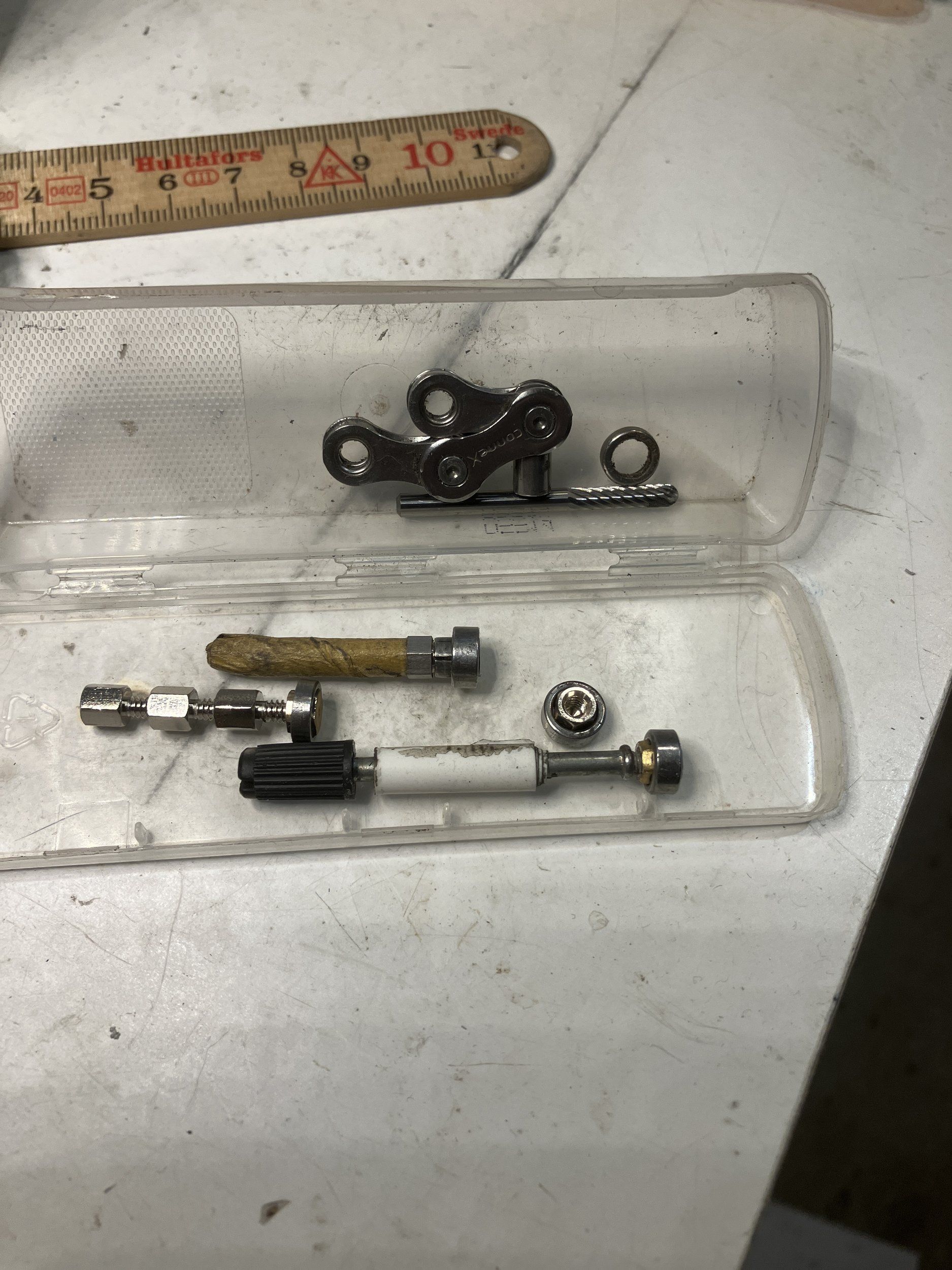

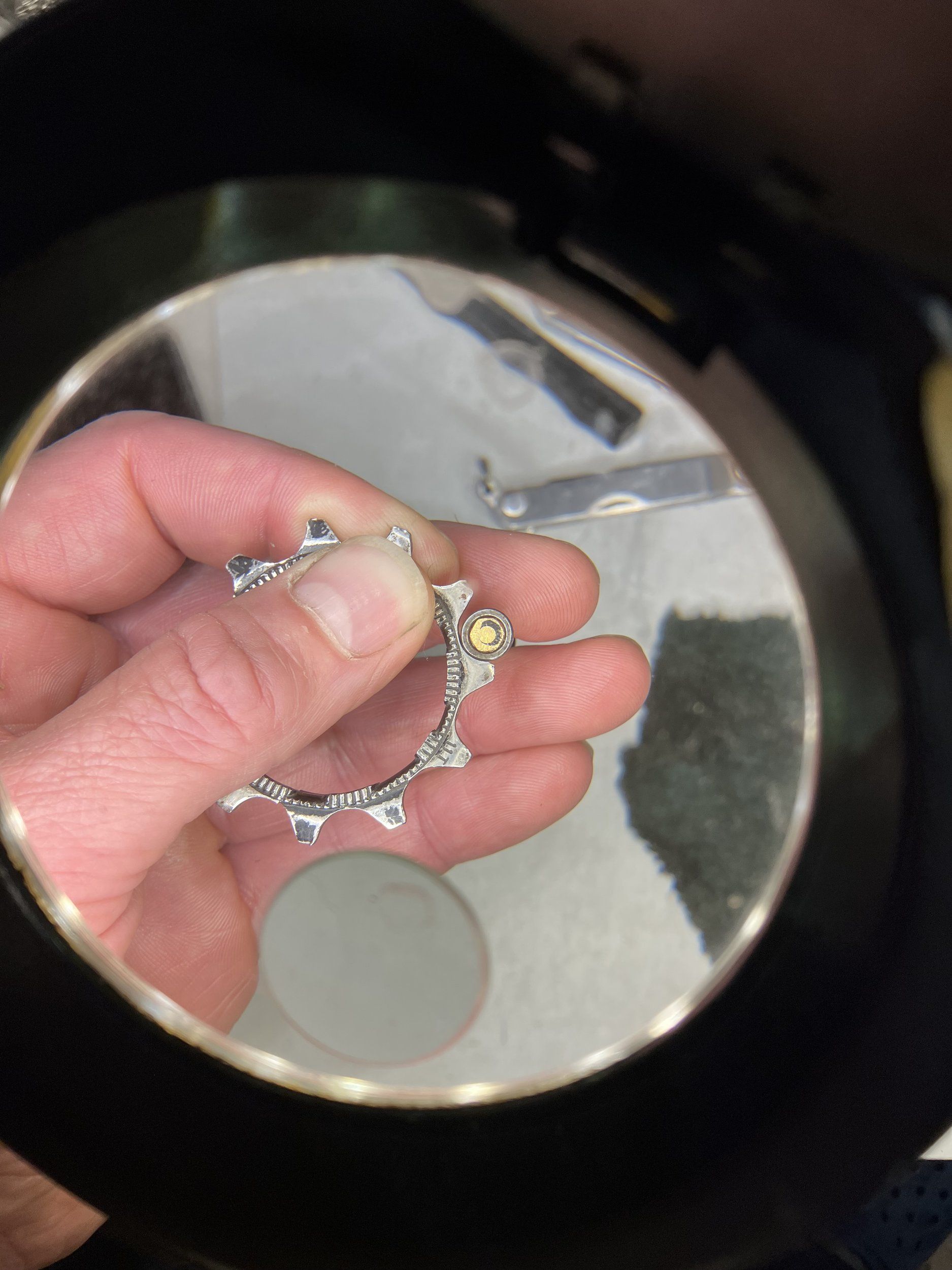

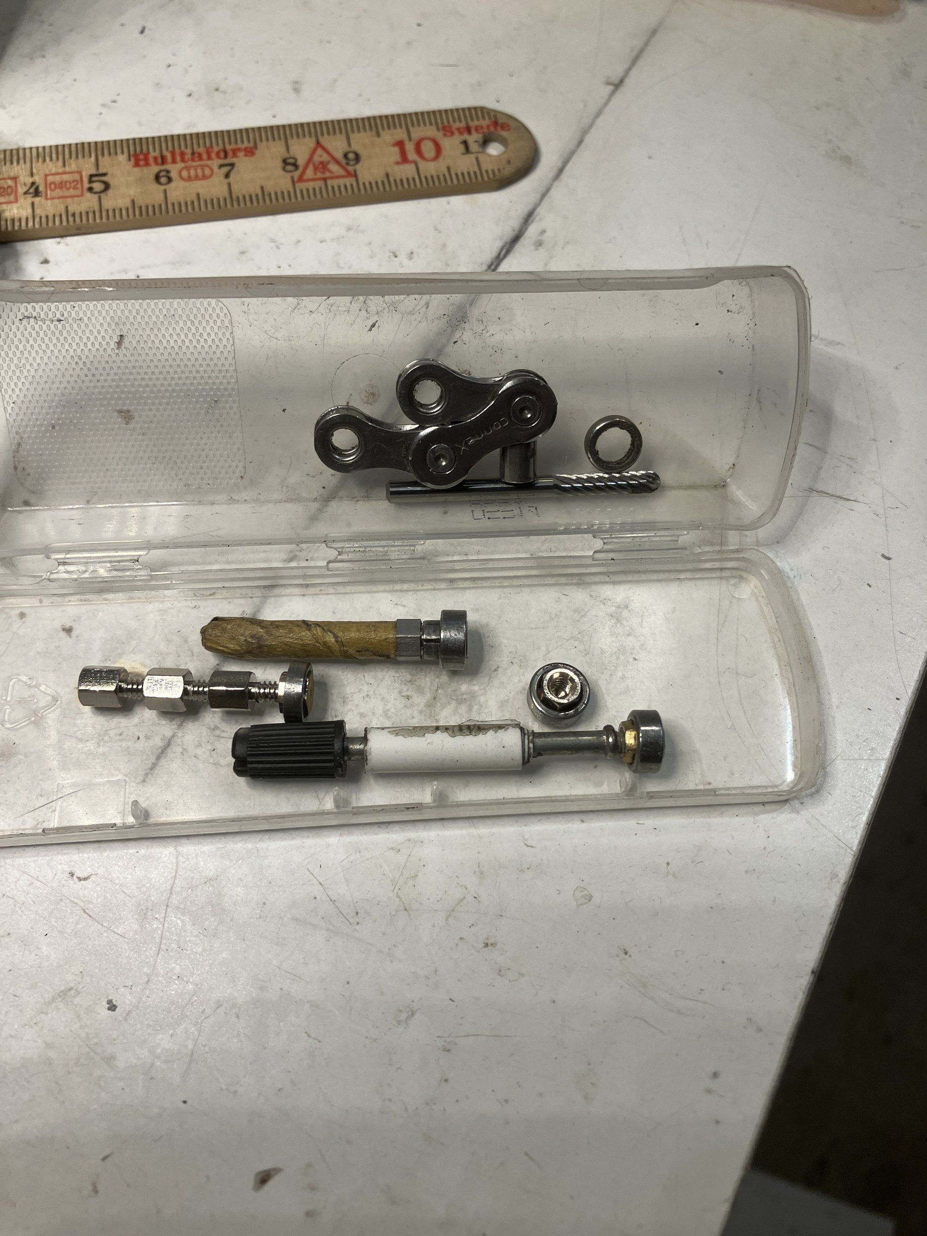

Förklara gärna mer hur din tolk fungerar :)
Min första kasett som bråkade så kunde jag inte lätt se vart den slant men det va lättare å hitta med en rulle från en osliten kjedja
Som jag satte på en pinne så den blev lätt å använda , gärna en bredare (sno sista rullen på kjedjepiskan!!?) ligger ett klipp mitt i tråden när jag använder en.
Det e lättare å känna än å se tycker jag.
Tack! Mycket pedagogiskt:)

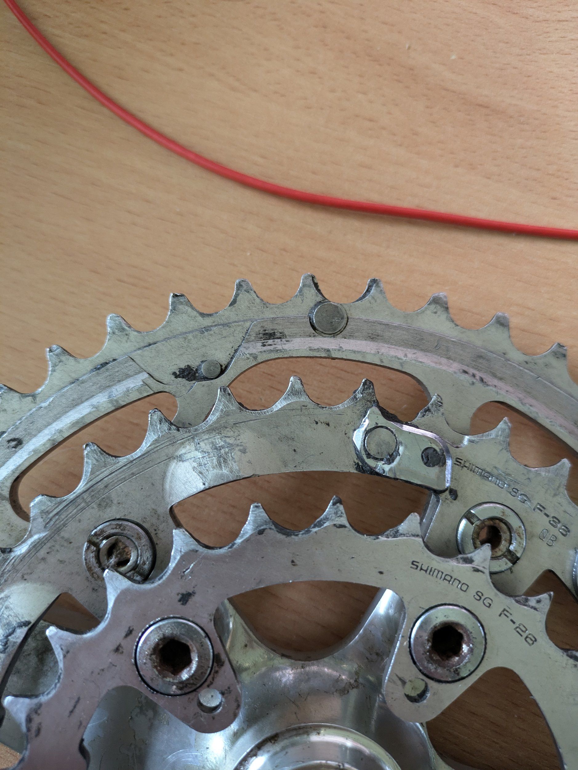

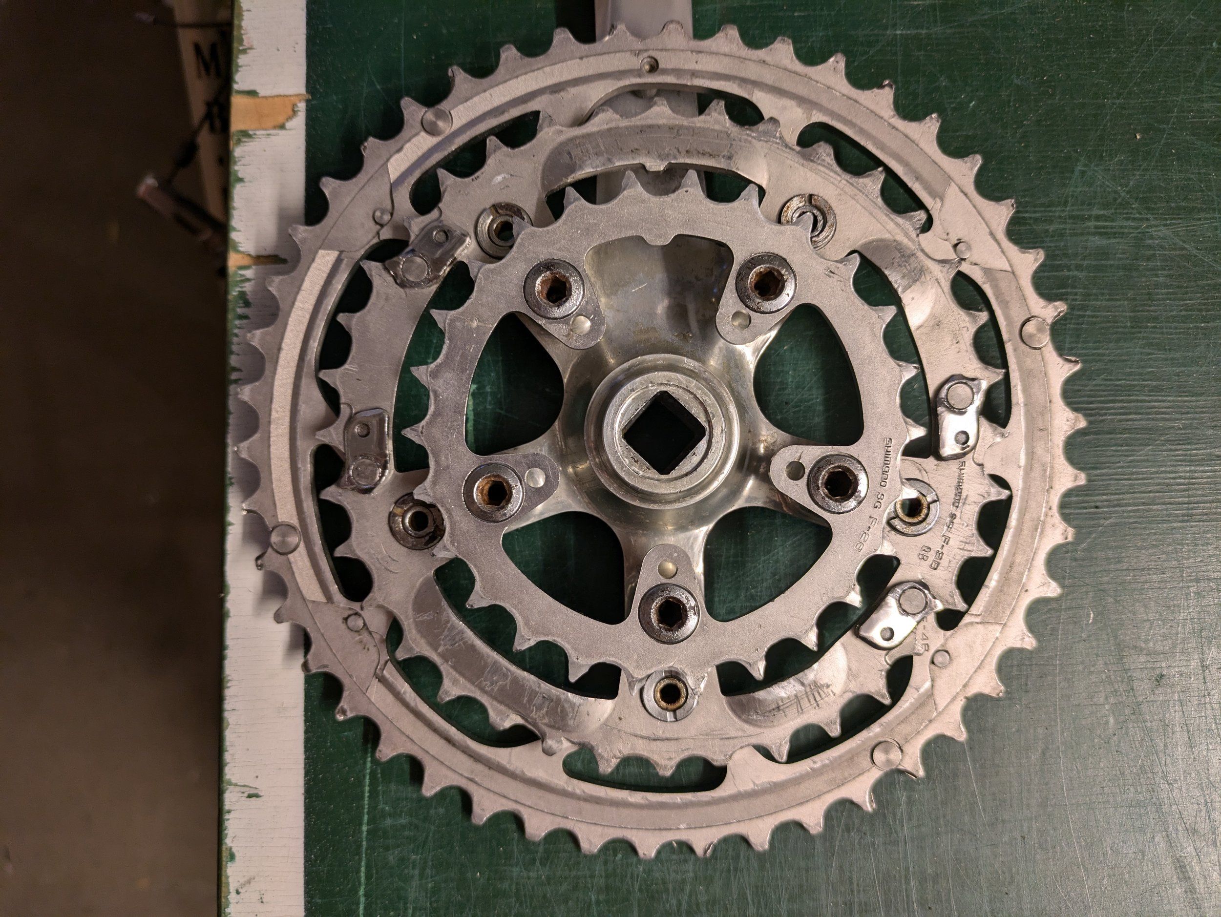

Jag ska ge mig på klingorna till ett gammalt vevparti. Väldigt slitna, men det är värt ett försök tycker jag. Letar lämpliga slipstift. Någon som har en länk till något bra?
Redigering: Jag ska göra rent allt först :)
byggtråd: Renovering av sliten kassett
Jag har börjat med rundfil. Lilla drevet klart. Tar inte så värst lång tid per tand. Kanske 30 sekunder.
Det är min erfarenhet med. Klingor renoveras med fil innan kaffet hunnit svalna. Till kassetter där dreven sitter i block krävs dremel. Men jag har fulat och endast handfilat de mindre 8 av 11 drev som är lösa på mina kassetter. Det otyget bör man nog endast göra 1 gång. Får bli dremel till nästa vända.

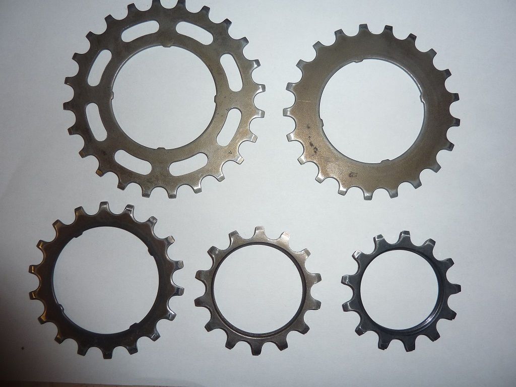

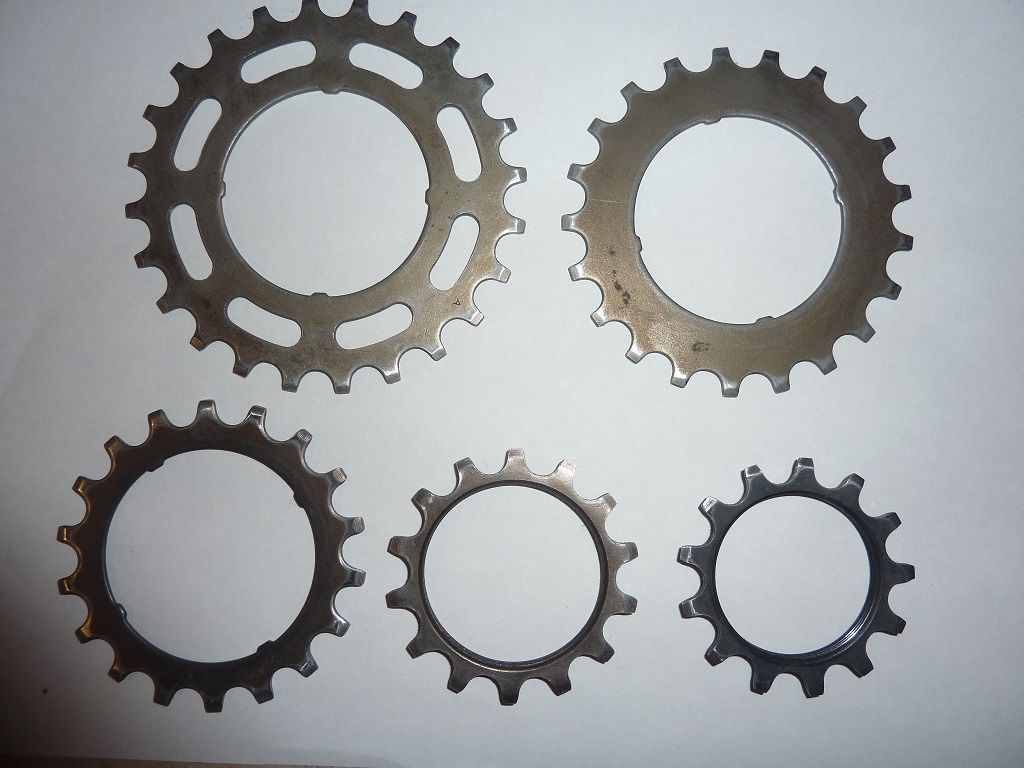

Tänkte passa på att fråga om dreven från en gammal Suntour frikrans, ni som kan detta, ser dessa ok ut fortfarande?

Nu har jag filat. Jag var ganska försiktig och tog inte jättemycket. Klingorna har en liten trappa kvar långt upp på tänderna. Jag provar så här, och blir det problem så tar jag lite till. Tänkte att det var bättre att ta för lite än för mycket. Endast lilla och mellan. Stora har jag inte rört.

Vad är era erfarenheter med att renovera drev med växlingsramper? Tänkte gå över mittenklingan fram (kör 3x7) men osäker på om det är värt besväret ifall det påverkar växlingen negativt.
min erfarenhet är att växlingarna gynnas med tiden och fler renoveringar.
är ju inte direkt konstigt, kedjan styrs ju inte lika hårt längre i sin bakre kant sett till drivriktningen. tänderna slits ju också lite i sidled, vilket gör att den inte ligger kvar lika 'hårt'.
sistnämnda effekt kan dock medföra att det med tiden uppstår behov av kedjestyrare på singel framkrans, ffa om den inte är narrow wide. ett problem som är oberoende av trådens ämne, som är att kompensera för det längsgående slitaget...

Köpte en Lidldremmel idag. Blir en julklapp till frun och hennes keramik. Jag kanske lånar den ibland för kassettrekond.
denna vecka i en lidl nära dig:)
komplettera med en sats 6mm hårdmetall slipstift från valfritt gubbdagis. runda och cylindriska stift brukar komma till användning

en biltema-slip för ett par hundra och ett slipstift för 150 kr, eller vad det var, har sparat mig och vänner sjuka summor vid det här laget.

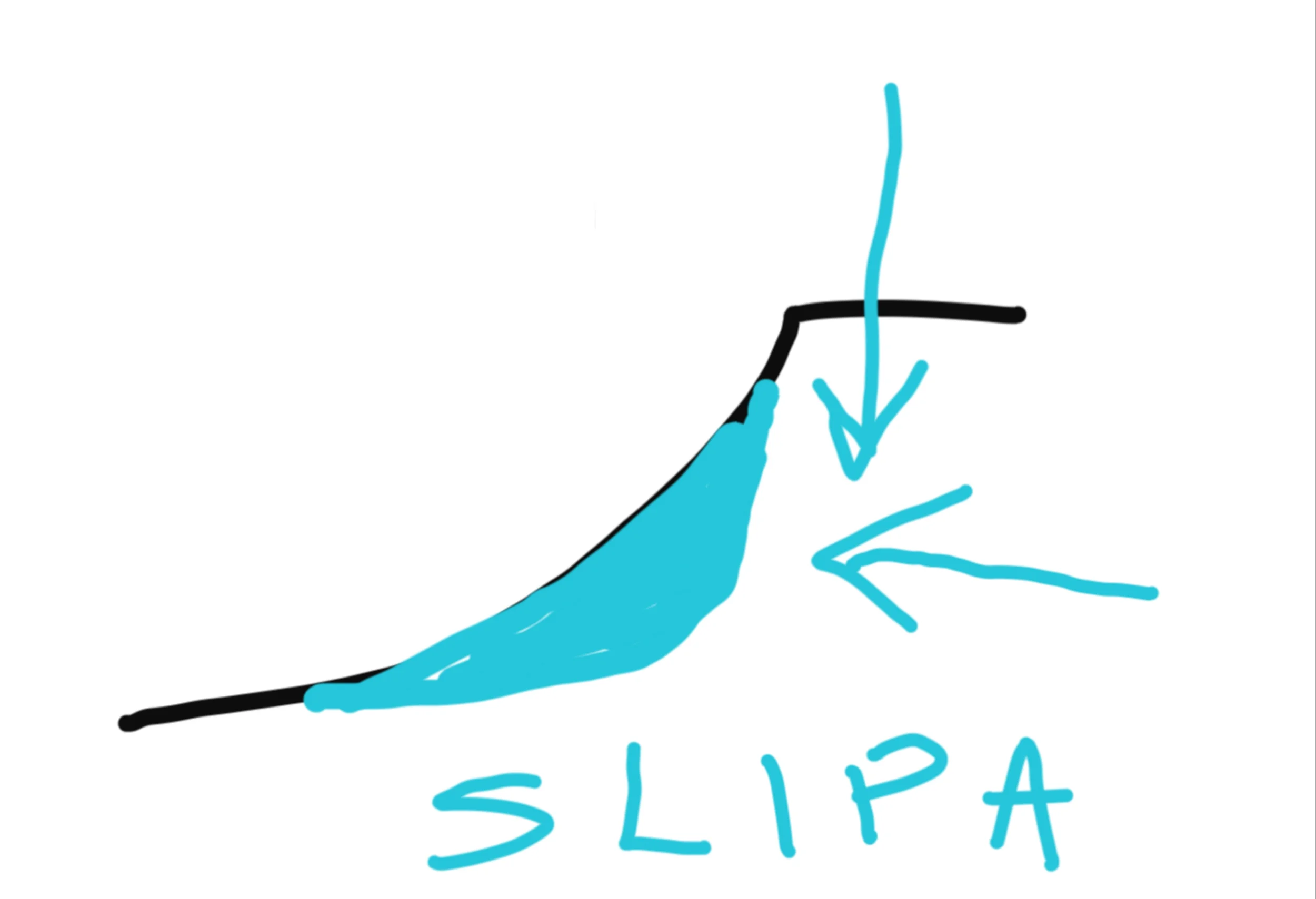

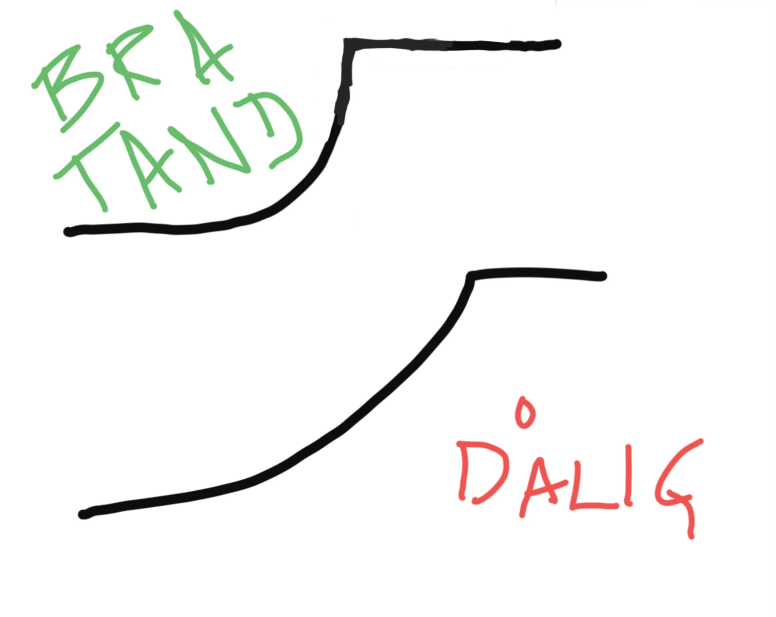

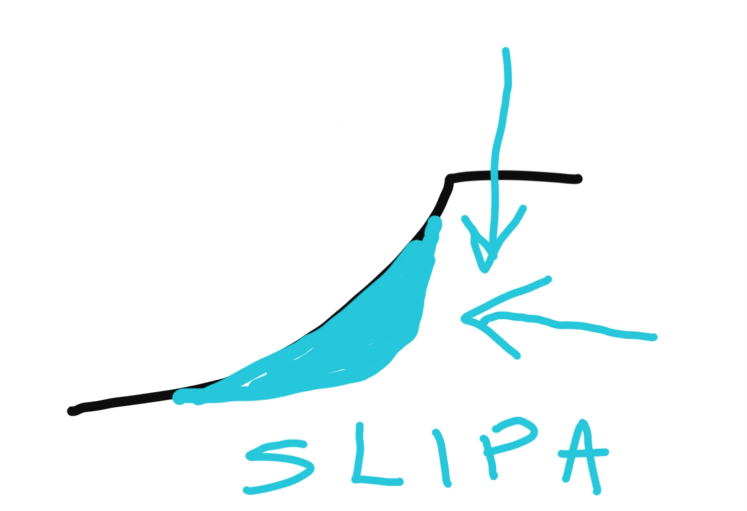

kais01:s beskrivning är egentligen perfekt, men jag vill dela hur det ser ut i mitt huve om nån tycker att det verkar finlirigt.
jag slipar inte två ställen på varje tand (än?), det känns för svårt. jag tar bara ett drag på varje tand. jag följer tanden, neråt och bakåt och gör den lite brantare bara. det är säkert inte optimalt, men det funkar för mig.
överdrivet:
ännu enklare tänk:
* branta på tanden lite
* fördjupa inte dalarna
förtydligande: ovan bild syftar inte till att kunna se vad som är en sliten tand. jag försöker aldrig titta på tänderna för att se om de är dåliga. jag testar igångdrag från stillastående på varje drev, med broms om det är lätt växel, för att se vilka drev som släpper.
om ett drev släpper slipar jag alla tänder på det lika mycket.

vilken bra sammanfattning gropen!
ja det infinner sig ett härligt lugn när det gäller slitage av drivlinan:)
det är ju klockan typ fyra till halvsex man huvudsakligen behöver slipa, för att det skall bli en bra cirkelrund kvartscirkel kl tre till sex.
den andra slipningen du talar om, hajtanden kl 2-3 är ju sällan nödvändig. men från kl 3 skall taggen gå någorlunda rakt utåt...

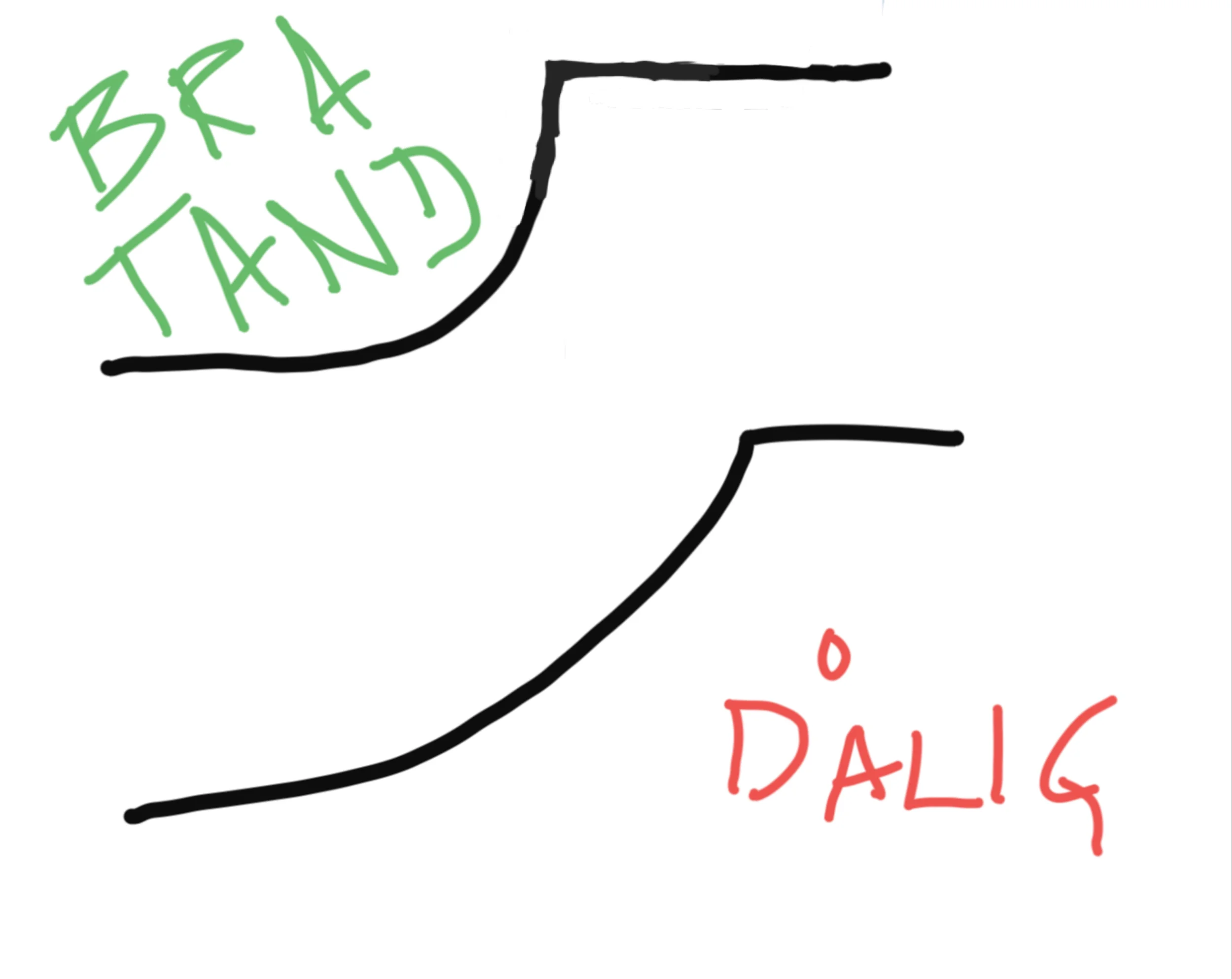

överdrivet:
Visa bilaga 749909
Visa bilaga 749910
ännu enklare tänk:
Har det hänt någon gång att du slipat till en för brant profil på tanden? I mitt första försök (med rundfil) blev det så och jag fick sen slipa lite "slitage" på tänderna för att få kedjan att dra mjukt och jämnt.
det har hänt att jag tagit för lite kl 4-halv sex. man märker det på att kedjan hoppar. påt igen!
för brant profil på tanden ovan kl 3; minns inte, men det är viktigt att kedjan hittar ner i sitt säte direkt när ned kommer från övre trissan. så slipa om det uppstått hajfena kl 2-3.
det förekommer olika former på tanden ovan kl 3.
