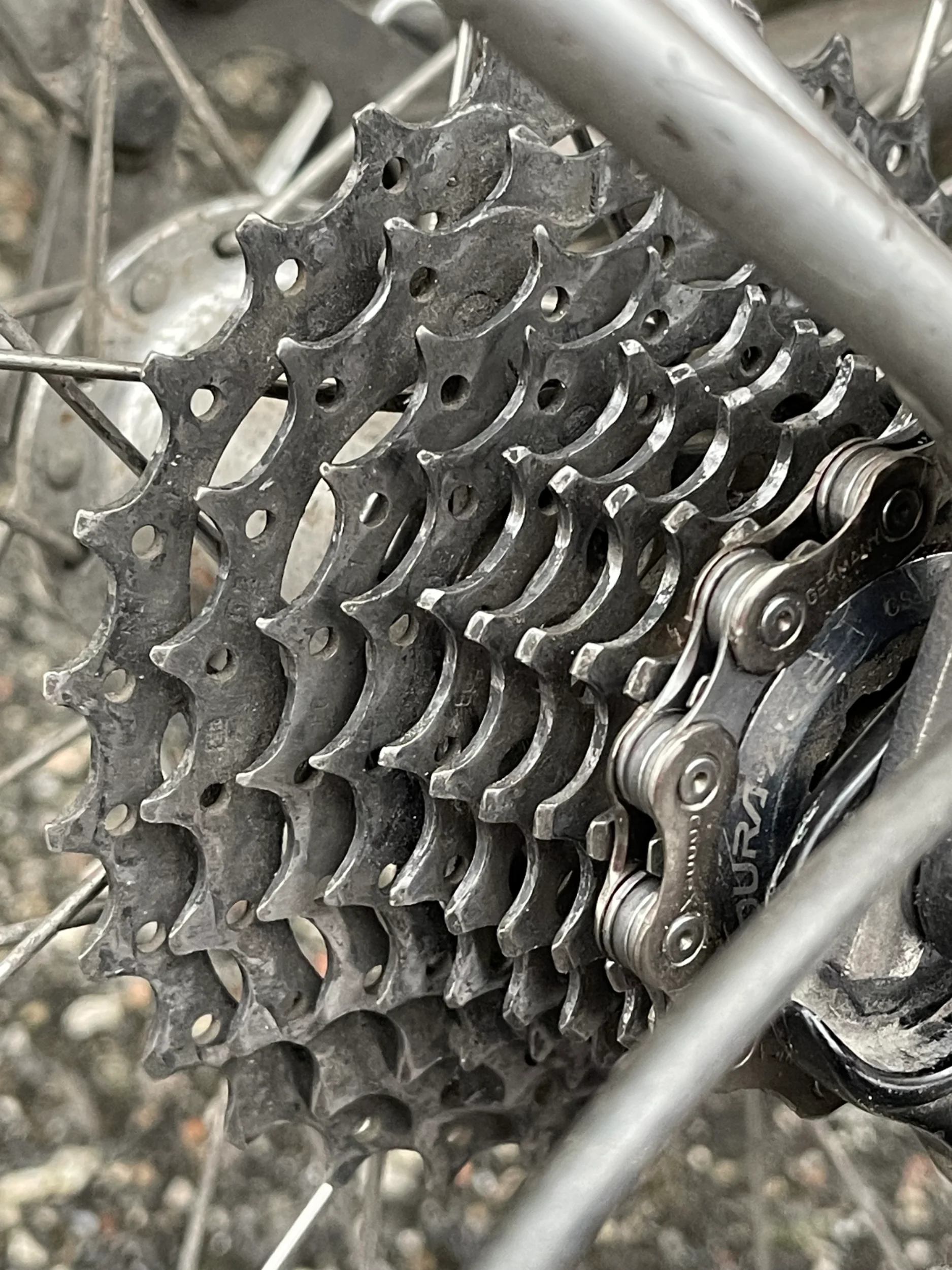

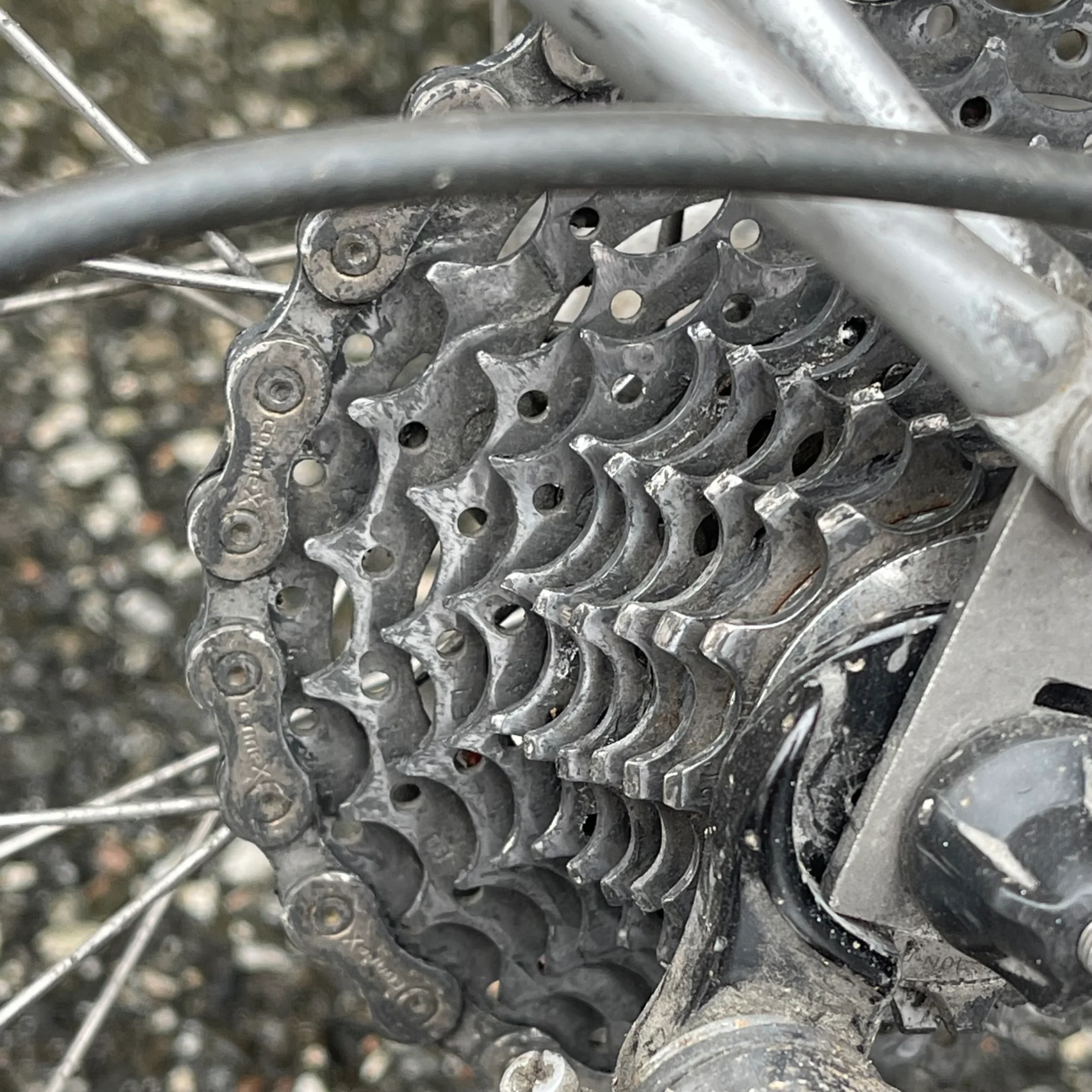

min mesta pendlarbrompton fick åter ny kedja idag, och förstås renoverades rutinmässigt kassetten.
senast var maj 2022, inlägg 90 och följande, sidan 2-3. har denna gång låtit kedjeslitaget gått åt det längre hållet 0,75%. kändes då ändå fortfarande krispig och lättgående när jag ställde undan cykeln på senhösten.
får jämfört med tidigare oljebaserad smörja numera ungefärligen dubbla livslängden på kedjan med doppvax 1-2 ggr per säsong, däremellan tru tension banana slip all weather lube utan 'tungsten'.
den här 2300-kronors dura ace-kassetten köptes begagnad 2012, och har renoverats fler gånger än jag hållit räkning på. en 12-27 med fem större dreven av titan, ganska mjukost om man säger så.
en fördel med detta sett ur trådens synvinkel, är att det går att visa att det funkar att renovera även drev med makabert slitage, på vissa drev här över halva taggarnas bredd.
det gick som vanligt smidigt, hoppfritt och distinkt direkt ur startblocken.
före/efter. tredje och fjärde växeln har bra tunna tänder nu, men ytterligare ett kedjebyte bör de orka med:)
2300 sekiner. ka-shing!

byt gärna kassett om du vill, men det här är roligare, och utan noterbara driftmässiga nackdelar.
man kan förresten säga att kassetten inte slits 'ner', utan snarare 'upp'. upp på tänderna. problemet är när den nya kedjan kommer på, att det är för lite slitage längre ner på taggen där den nya kedjerullen skall driva. det är därför det fungerar att slipa 'ner' i zonen ca kl 4 till halv 6, alltså där den gamla kedjan inte slitit (tillräckligt).
därigenom kan den nya kedjans rullar efter slipningen var och en driva mot en återställd cirkulär kurva, och på korrekt avstånd mellan varje kedjerulle. hoppandet som annars en ny kedja gör på ett slitet drev - upphör.
operationen behöver inte ens göras särskilt noggrannt, bara kedjerullen har en chans att lägga sig på ungefärligen korrekt djup istället för att hamna en bit upp på kälkbacken som den tidigare förlängda kedjan åsamkat. eventuella inkongruenser jämnar till sig på kort tid via smide.
kuggtopparna slipas normalt sett inte, och effekten av en eventuell snedslipning kl 4 till halv sex påverkar rulltrissorna noll och nada, iom att det bara är rena transportkrafter på kedjan där den går genom växeln.
när det gäller växelns jobb blir resultatet närmast att det underlättas, iom att kedjesegmenten inte sitter fast i bakkant lika hårt.

man kan förstås istället göra som du, endast renovera vid behov dvs när det hoppar med ny kedja. men jag har efterhand kommit att föredra vara mer proaktiv. när man ändå är där liksom.
om man däremot väntar så länge att det hoppar med en sliten kedja, har man en tekniskt sett svårare renovering framför sig.
ah, jag fattar. jag har inte reflekterat så mycket över att rejält slitna tänder är så mycket svårare, men de flesta rejält slitna jag fixat har nog varit i aluminium, och då har det gått smärtfritt.
byggtråd: Renovering av sliten kassett
det finns fördelar och nackdelar med det mesta. jag är för all del ingen frekvent topsare, utan sammanfaller mer med mottot 'set and forget'.
denna gång var det snart fyra år sedan senaste kedjebyte och nu åtföljande renovering, och det tyder väl inte på att jag gör kassettrenoveringen överdrivet ofta, trots att jag alltså gör den proaktivt varje gång jag byter kedja. snarare att jag lyckats göra en bra renovering som räcker länge.
genom att inte vänta tills överhängande problem uppstår, ser jag dels det som lättare ta lagom mycket, och över tid kör man större andel med perfekt eller nära nog perfekt drivlina. och man kan möjligen gissa att mängden material att ta bort, sas per avverkad körsträcka eller timme är relativt konstant? så inte som att det i längden borde gå åt 'mer kassett' för att man återställer den oftare. snarare borde slitaget vara mindre när systemet är optimerat snarare än halvslitet.
iaf en tanke.
man märker när det är dags inte bara på kedjemätaren eller i värsta fall hoppande kedja, utan att man får smörja oftare för att komma närmare den där smidiga motståndslösa känslan man önskar sig.
den känslan infinner sig gärna efter nyrenoverad kassett. lika roligt varje gång.
iaf en tanke.
100%. Proaktiv service är fördelaktig på alla cykeln komponenter. Tror också att slitaget blir totalt sett lägre om man underhåller allteftersom. Och man slipper bli överraskad av överkuggning. Att slipa till rätt form är också svårare när tändernas ursprungsform är svår att tyda.
Tänker också att om man slipar lite och ofta så ligger tändernas placering närmare original vilket kanske uppehåller kvaliteten i växlingar. För det har jag tänkt kanske är en bov här, att känslan förändras när tänderna successivt flyttas framåt/roterar på kassetten när vissa drev slits mer än andra.
iaf en tanke.
Renoverar du alla dina kassetter, ex även på "fincyklar"?
johnboy, få arrangemang kan väl vara 'finare' än en dura ace-kassett med titandrev på en möjligen världsunik 2x10 brompton? 🤣
så no limits, men i början kan man ju öva upp sig på enklare modeller?
ser inte renoverad kassett som något nerköp, snarare kommit att föredra den lättväxlade känslan i en kassett som renoverats ett par gånger. det är som att den öppnar upp sig.
t ex på min nyare vinterbrompton sitter en ny kassett, visserligen av enklare snitt. den känns lite klonkig och tvär mellan några av växlarna. räknar med att det blir bättre när kassetten renoverats i samband med första kedjebytet.
