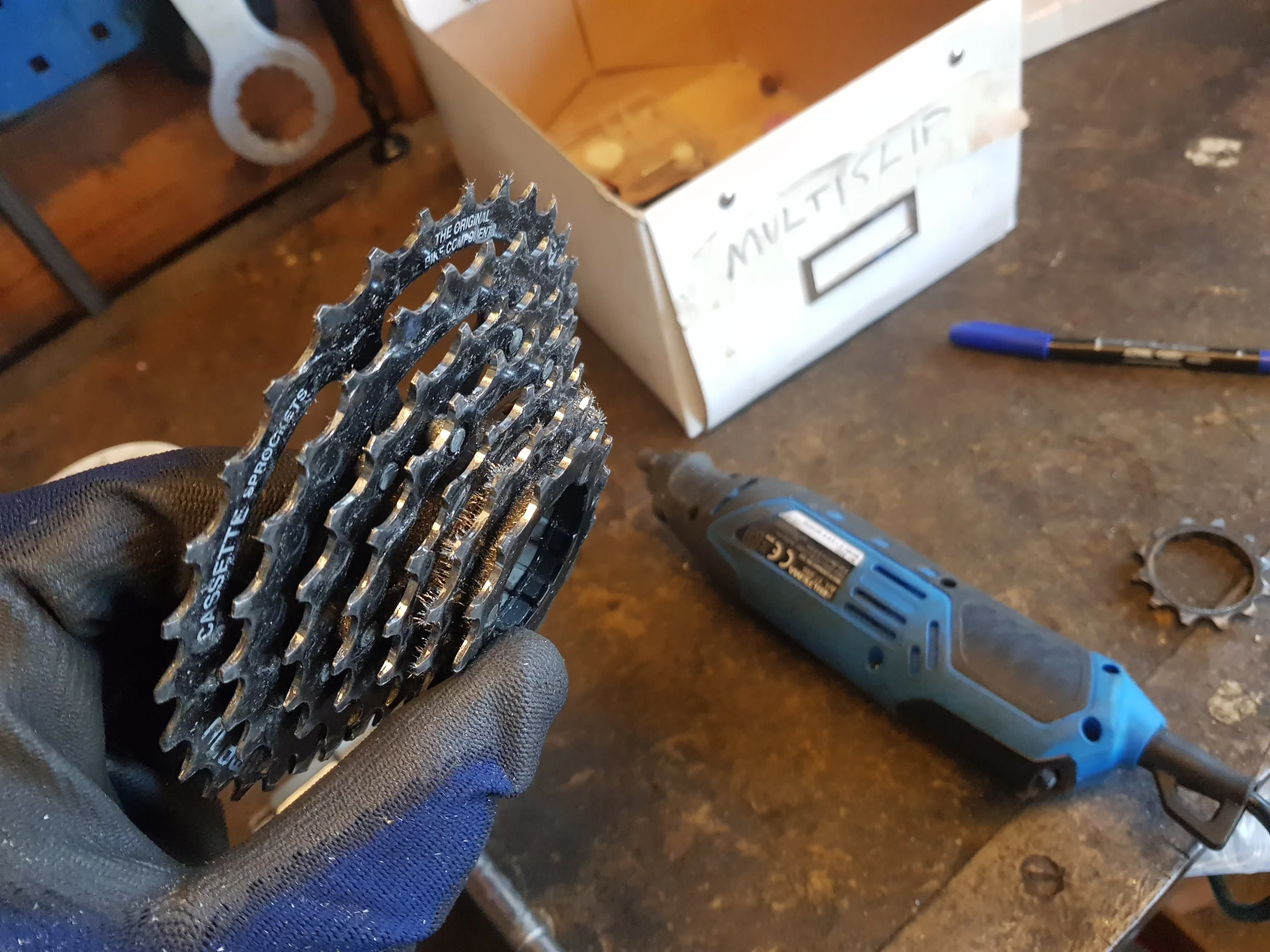

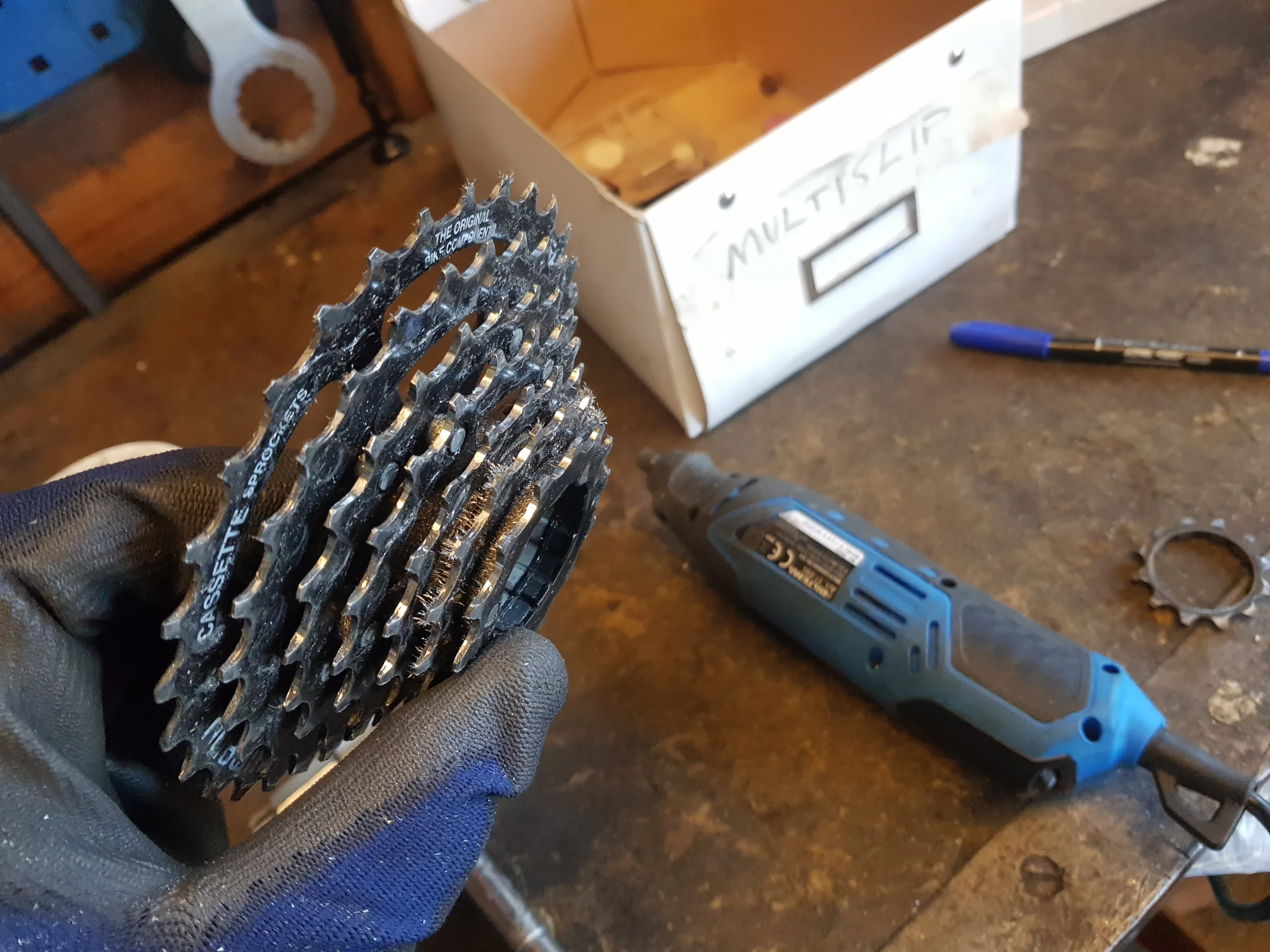

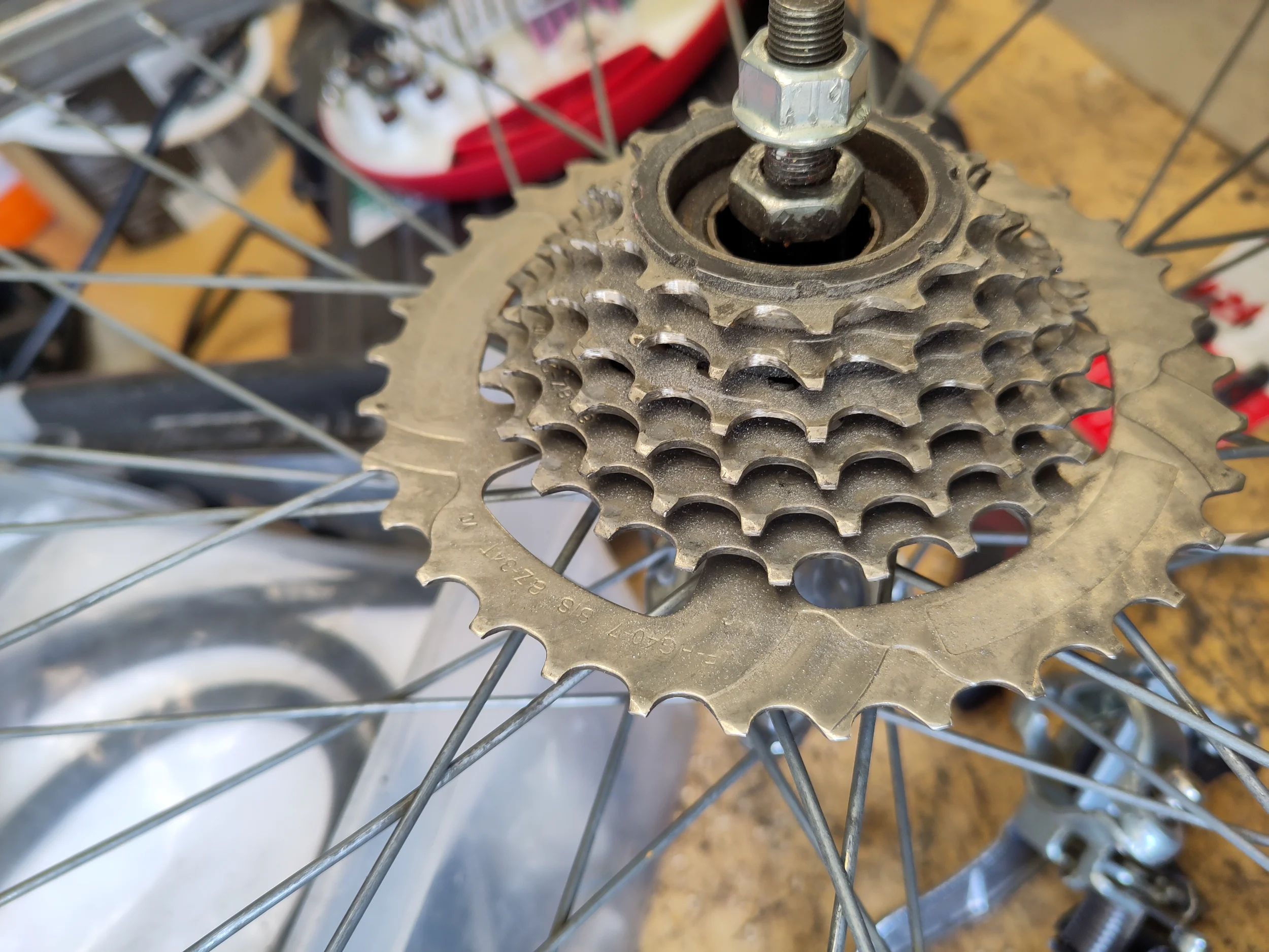

Kan man borra bort nitarna på en sliten kassett, och byta ut de enskilda klingorna?
Har ett par gamla slitna kassetter liggandes, kunde kanske gå att plocka ihop nått fungerande
från dessa tänkte jag.

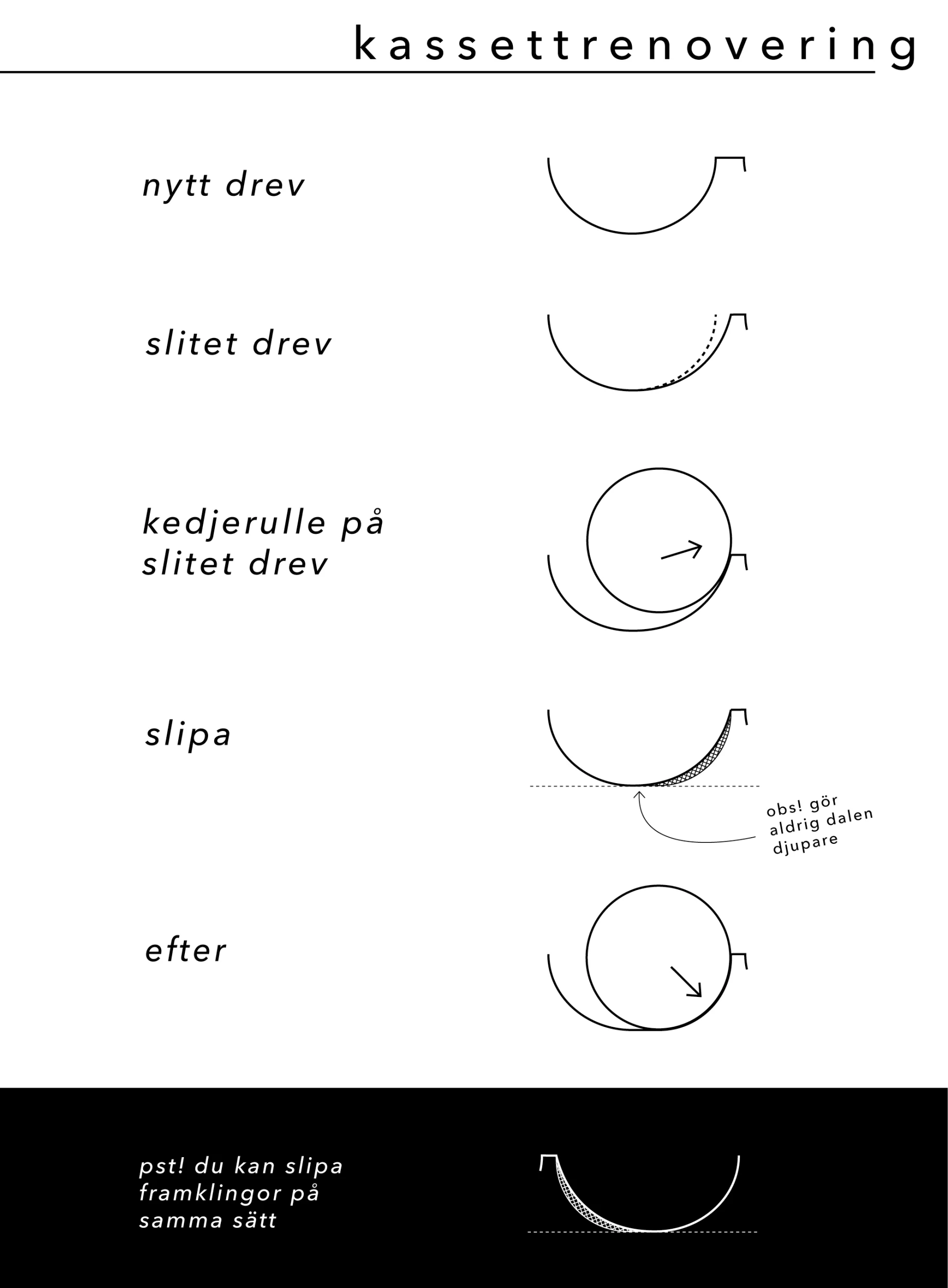

ja när kedjan slits och blir längre hamnar dess rulle längre ut på tanden. som då i sin tur slits längre ut, det bildas en elliptisk kälkbacke.
det är när den nya kedjan halkar upp på denna kälkbacke som efterföljande segment till slut inte tar sig ner på 'sin' tand, och hoppar.
man slipar vid renoveringen inte ner varken tänder eller det djupaste mellanrummet mellan tänderna. man återskapar i stället den ursprungliga kvartcirkeln som ersättning för ellipsen som slitaget skapat.
det sker genom att fördjupa området mellan kl 4 och halv 6. vad det betyder framgår av första inläggen i tråden.

Någonstans i tråden finns mycket pedagogiska bilder som visar var man slipar, och där ser man att man inte minskar diametern. Istället förlänger man öppningen mellan kuggarna, och gör själva kuggarna smalare.

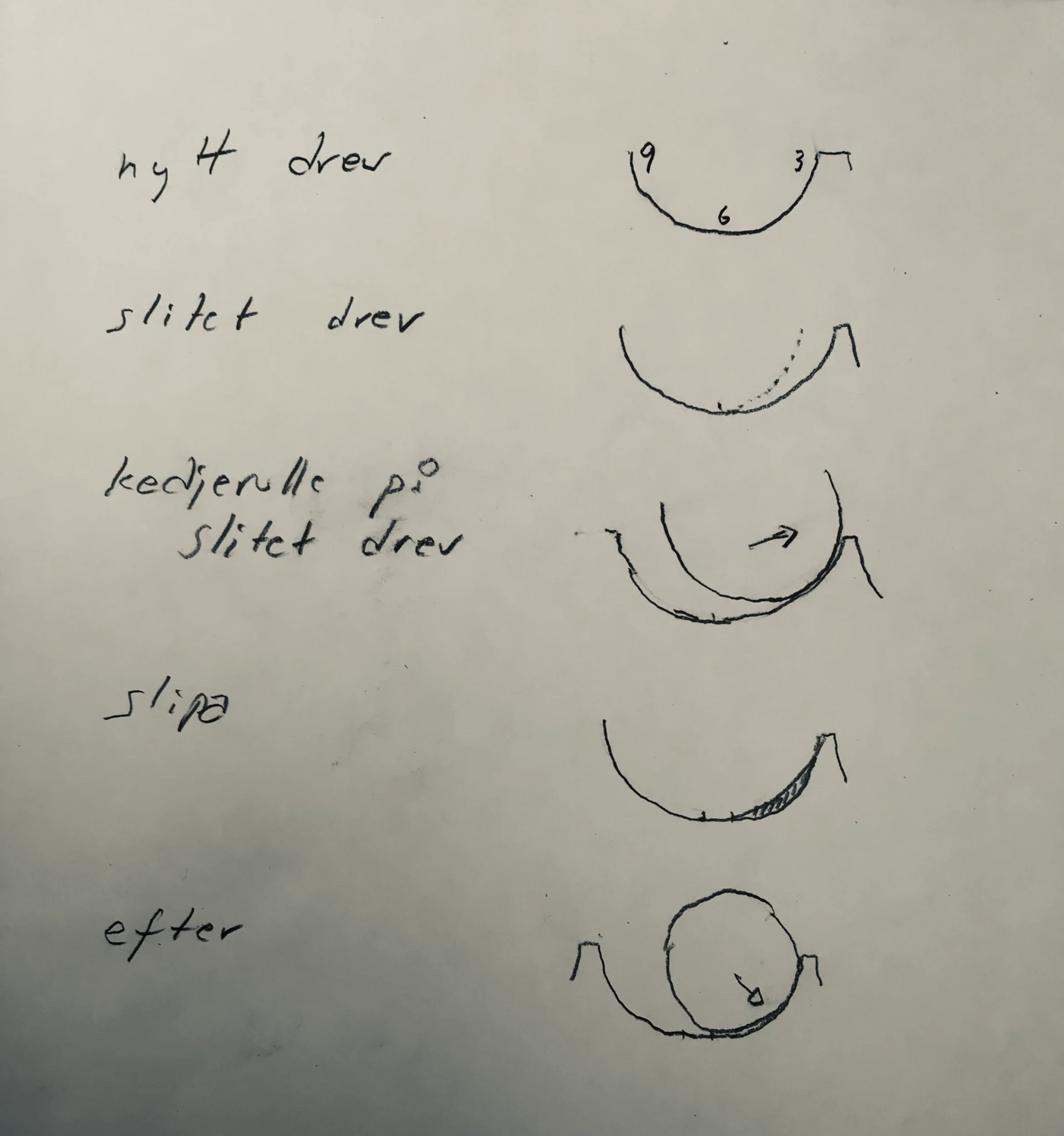

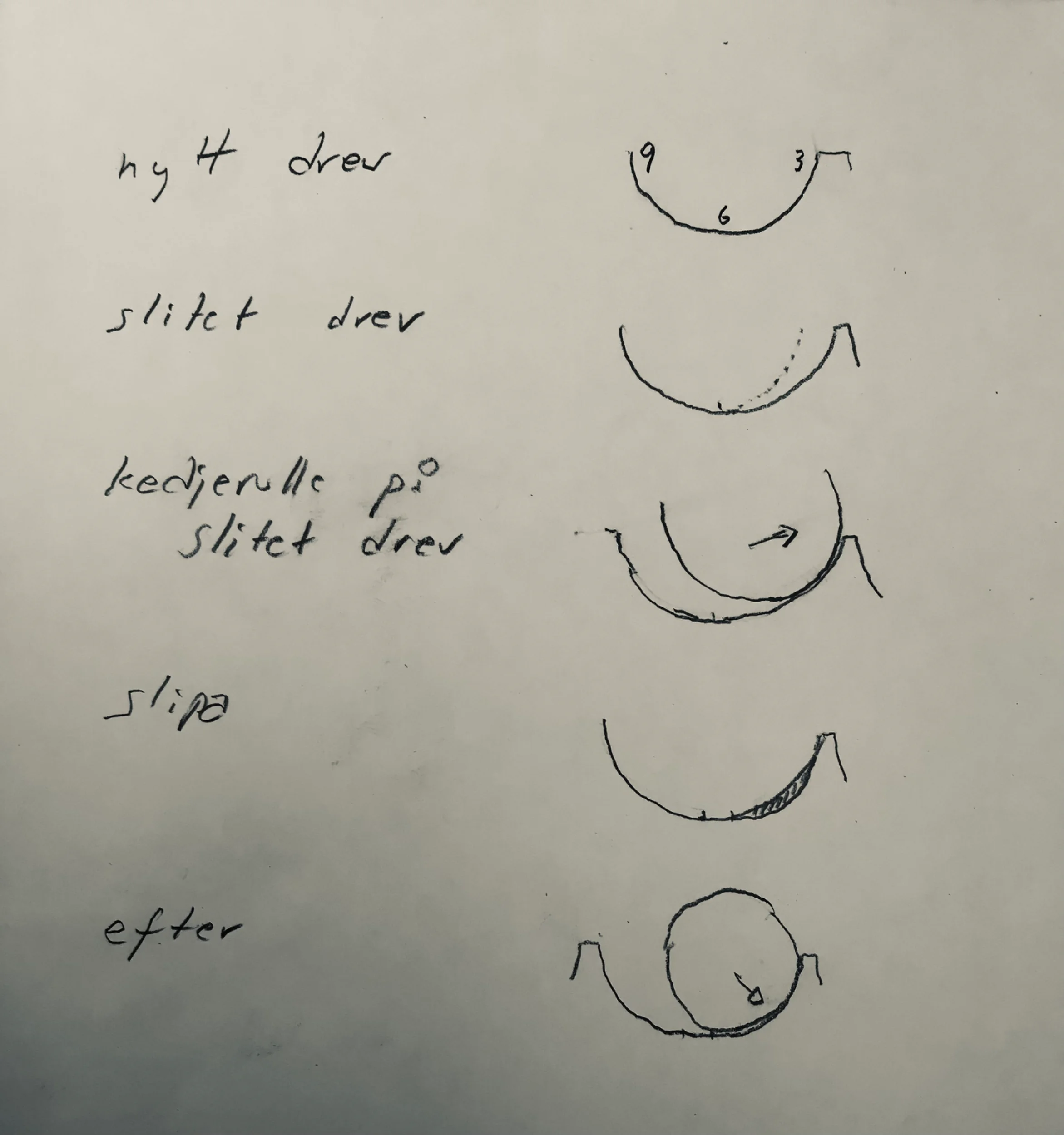

Ja men hamnar inte kedjan "längre ner", dvs mot centrum på kassetten, då? Längre ner = mindre omkrets på cirkeln.
byggtråd: Renovering av sliten kassett
det är riktigt att den hamnar längre ner, dvs dit där den fanns när drevet var nytt. det är själva grejen med slipningen.
men om man slipar djupare än så, kommer den börja hoppa av helt motsatt orsak, dvs att kedjerullen hamnar för lågt. det är därför man skall vara noga med baseline 'kl 6', och inte slipa djupare än så.
och som jag upprepar absolut inte slipa 'kl 6'
gjorde en förtydligande skiss, en kopia av den har infogats i trådstarten.

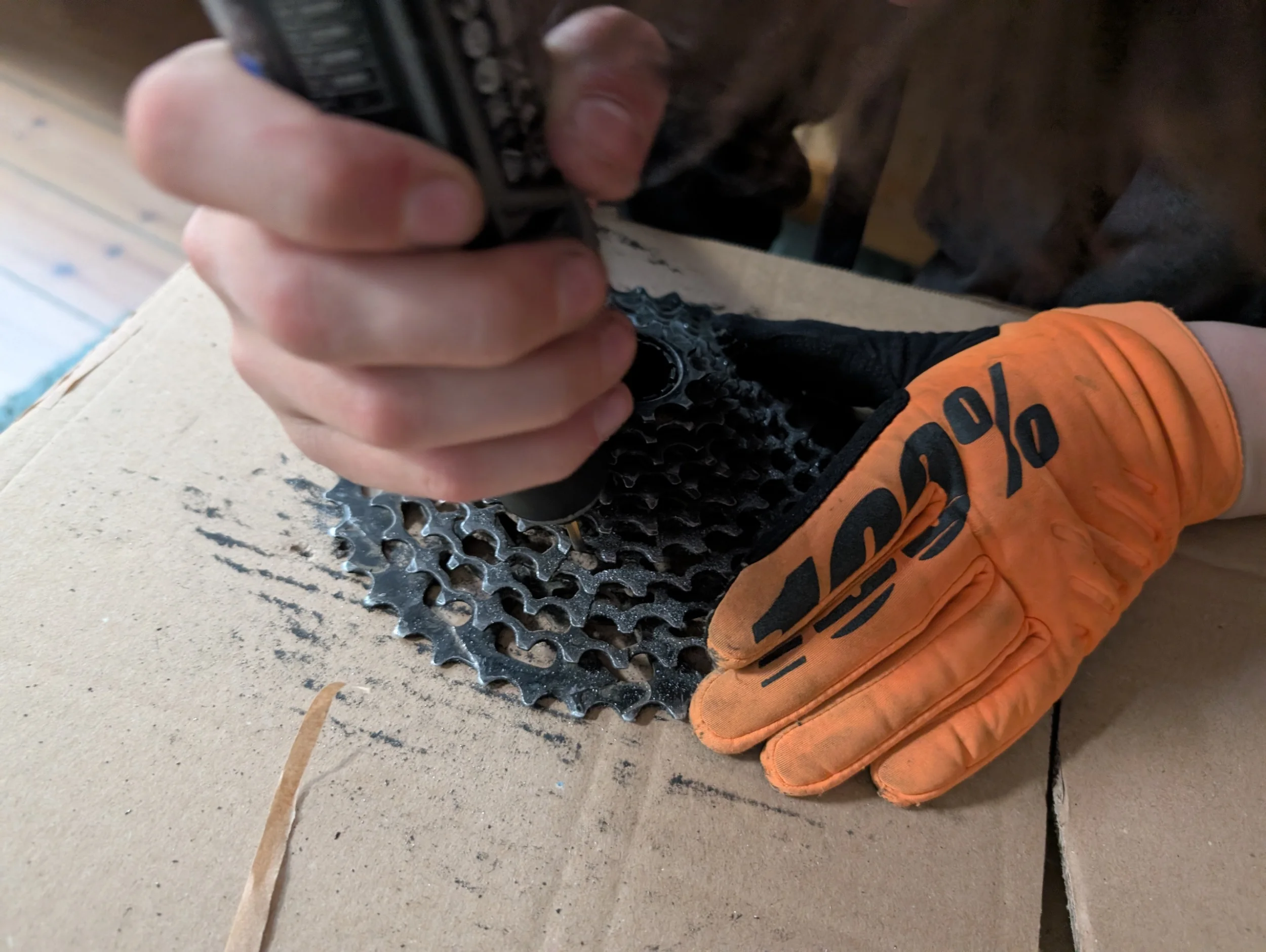

en kompis kom förbi och fick sin kassett slipad. när jag ändå var igång fixade jag fingruscykelns 150-kronorskassett, och jag föll till föga och slipade förebyggande även de kugg som inte rappade över än. det kändes faktiskt helt rätt och jag skäms att jag tvivlade. det gick lätt att känna med slipstiftet att det var en ohemul "kulle" c:a kl halv fem på tänderna. eller åtminstone att radien inte var harmonisk.
fina nyslipade blänket

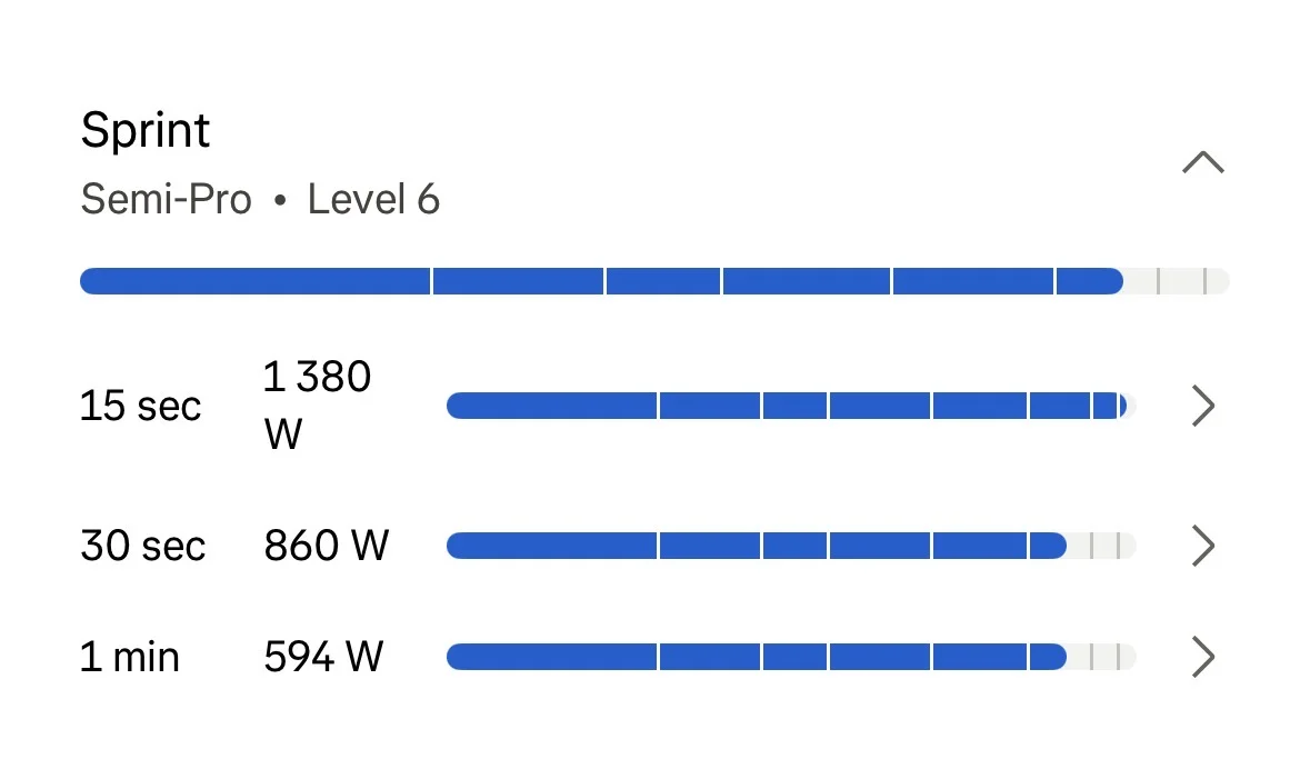

Jag hade en Campa Record tiodelad kassett för ett tag sedan, kanske något år sedan eller så. På slutet var tre av dreven så slitna att det överhuvudtaget inte gick att lägga någon kraft på kedjan utan att den "rappade" eller vad fan det nu heter.
Jag trycker inga 1380 watt vad jag vet.

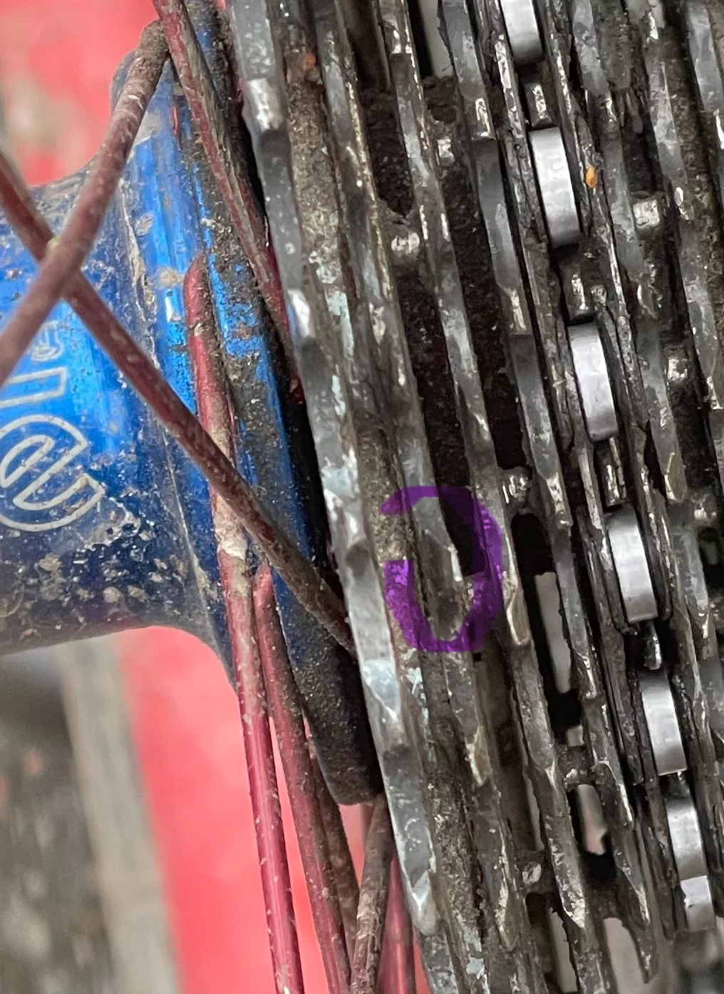

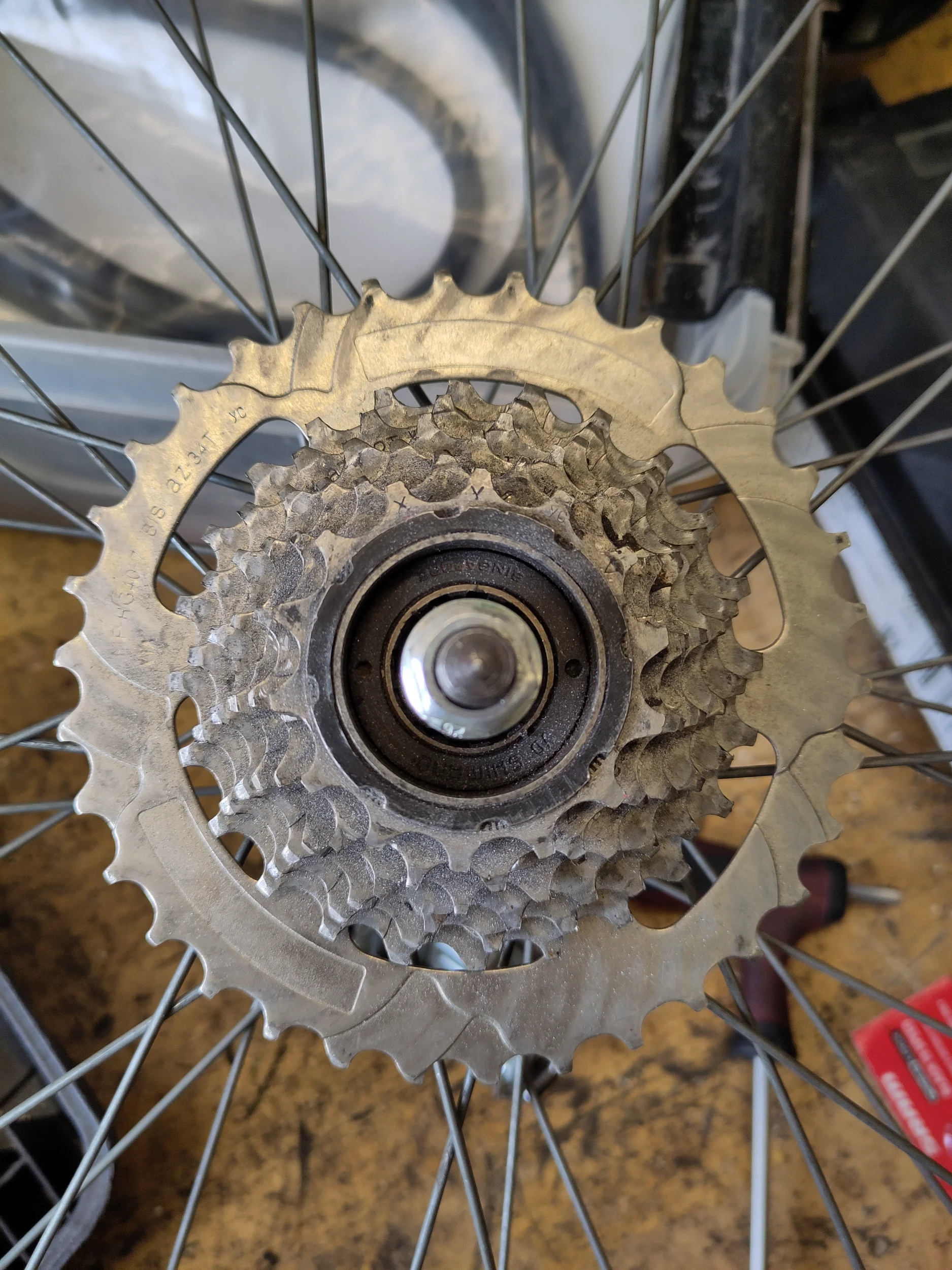

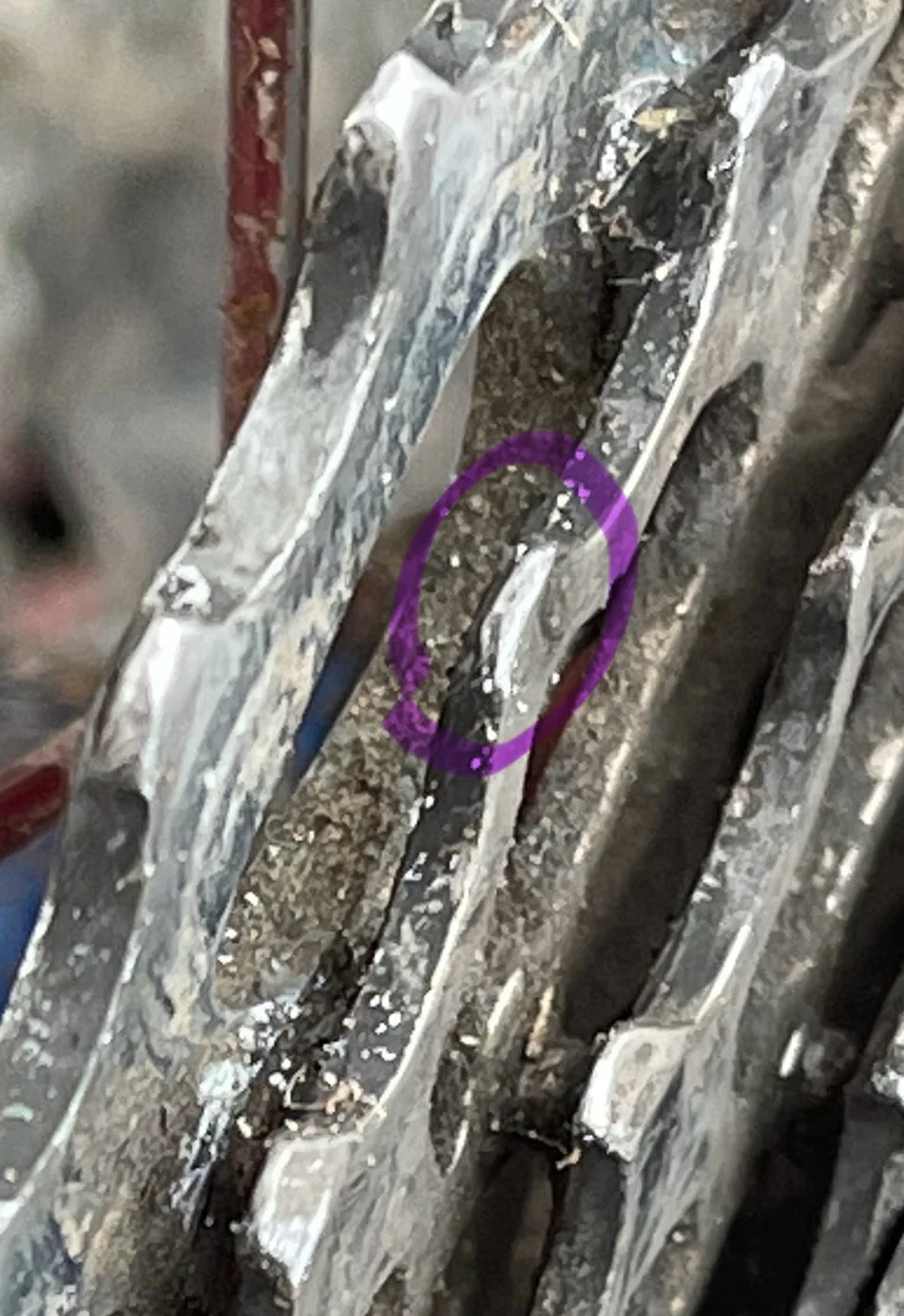

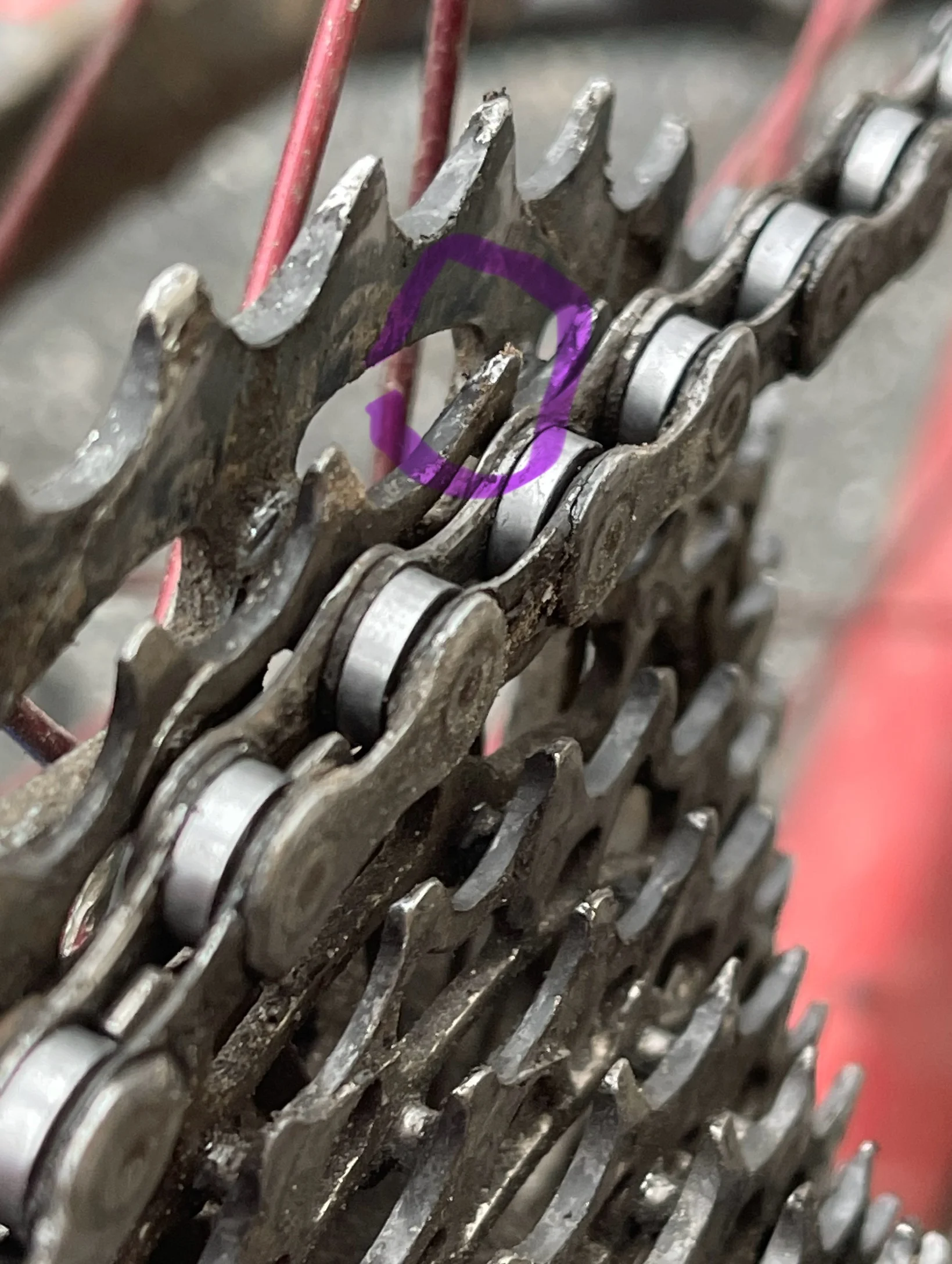

apropå sidoböjda tänder fick jag snabbt svar på tal;) i förrgår var jag ute på en stigvårdsrunda varvid uteslutande tredje drevet började hacka.
kassetten är från cirka 2016 och har väl varit med om cirka fyra renoveringar av proaktiv typ i samband med kedjebyte. just den här cykeln har tre hjulpar att fördela slitaget på, så de tre kassetterna har vid kedjebyte uppvisat ett måttligt slitage, mest mitt i respektive kassett.
(smutsgraden är den man får om man bara duttar på helsyntet motorolja säg var tredje tur utan annan åtgärd. gör aldrig rent drivlinan specifikt, och den här kedjan är bortåt två år gammal. nöjd med upplägget på mtb, men för lvg och pendling bygger det för mycket svart guck, så i de fallen gått över till vax.)
tänderna och ffa deras bas är på denna sram 1080-kassett påtagligt gracila, den väger därmed inte mer än 240 gram. och det har hänt tidigare att någon tand böjts åt sidan. det kan då bli spökväxlingar, men ibland bara att det hackar till. alltså liknande symptom som med snett växelöra, men då blir det gärna på fler växlar, inte bara en.
nu skedde det bara på tredje växeln, så tittade noggrannt efter om någon tand på andra växeln var böjd åt sidan, så den kunde fånga kedjan.
det var inte så lätt att upptäcka den, och svårt få till synligt på bild, se de två första. på tredje bilden har jag böjt tillbaka tanden, och för säkerhets skull filat av en mindre grad. filspånen såg jag först när jag redigerade bilden.
vid en uppföljande runda idag kunde jag återigen njuta av rappfri framfart och förtroendeingivande växlingar, även med hög belastning:)
tvåtusenkronorskassetten lever vidare...

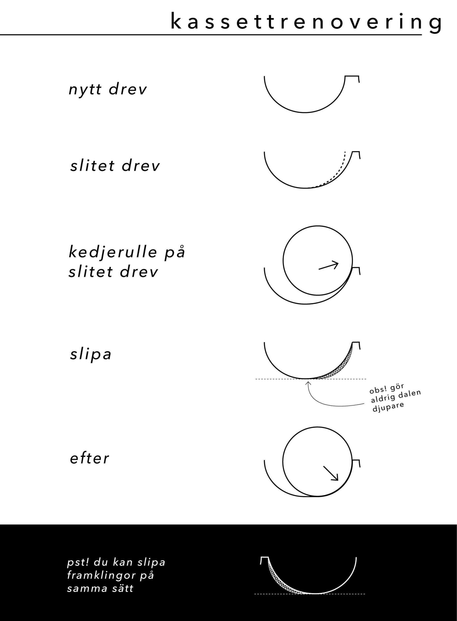

försökte även göra en affischversion av kais uppdaterade/förenklade bild ovan:
Visa bilaga 820242
tack för förbättrad skiss!
inget är nytt under solen, och verkligen kul att det hittas referens på yt. känslan där dock förutom en viss ordrikedom av filosofisk art att han inte har någon djupgående erfarenhet av proceduren?
för dels fejlar han att testa renoveringen när det gäller det problem den är satt att lösa nämligen att kedjan rappar; och påvisa att nya kedjan efter åtgärd av kasssetten ligger kvar utan att rappa vid stående igångdrag, visar istället en sidogrej nämligen hur nya kedjan växlar. iofs vackert så:)
dels verkar han tro att proceduren bara kan göras en gång, och förlänga kassettens liv som han säger upp till 100 %.
det funkar flerfalt fler gånger än så...

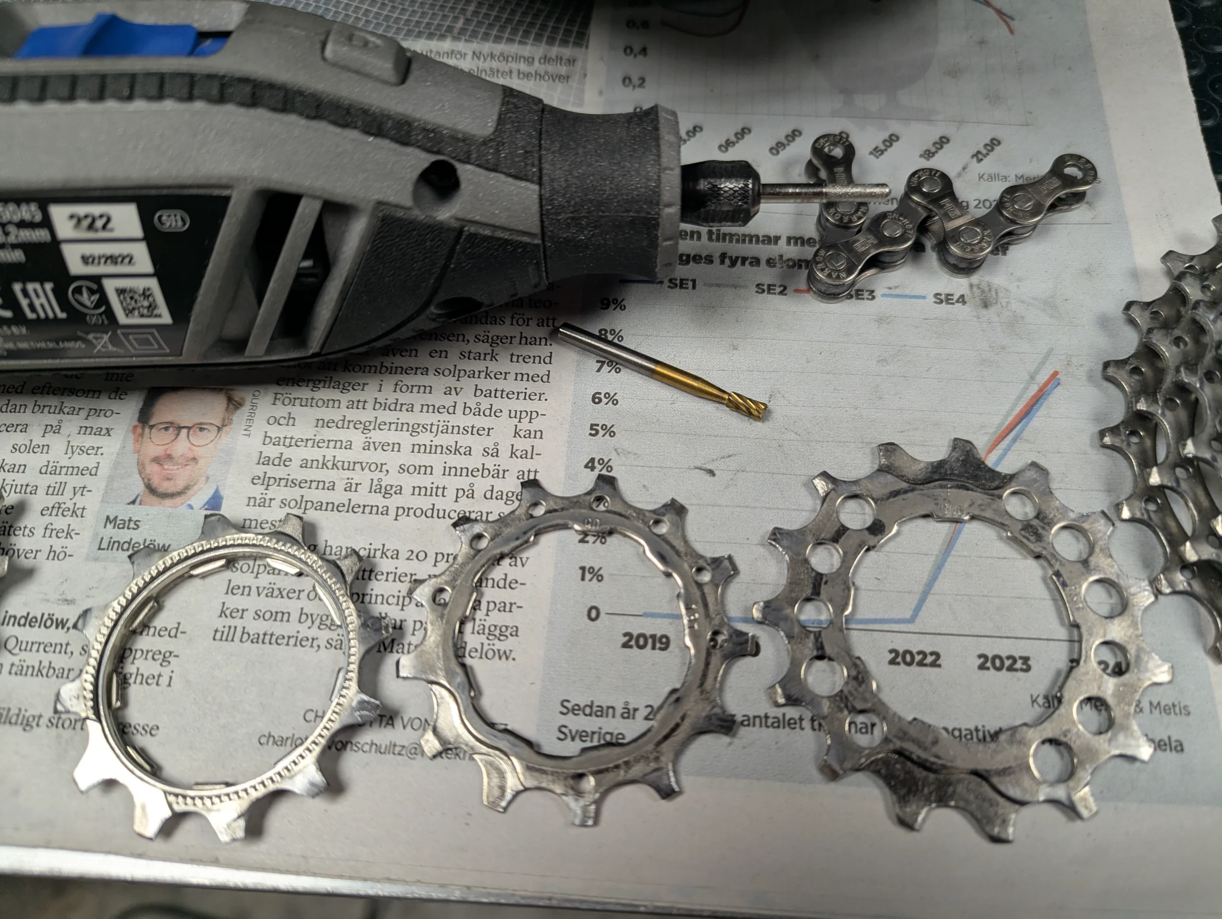

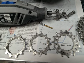

Köpte de rekommenderade slipstiften från Dremel efter att kört med diamantstift sist. Dock fick jag plocka fram det igen då denna kasett för lvg-cykeln verkade ha klingor av något väldigt hårdare än på min grus cykel. 😳
är något av stiften på bilden ett av "de rekommenderade"?
det hårdaste stålet jag stött på i kassetter har varit i en sram xg-1195, då funkade gamla hederliga dremel 9903 bra.

det som funkat bäst för mig är stift i hårdmetall, alltså wolframkarbid. diameter på kula resp cylinder 6 mm.
vanliga stenliknande aluminiumoxid funkar också, men efterlämnar slipdamm som inte får komma in i hjullager.
titannitridbelagt snabbstål där på bilden lär inte duga, och det där stiftet är nog smalare än 6mm?
Ja, båda är 3,2mm för jag fick för mig att det lättare hugger när det närmar sig radien på dalen. Ska köpa ett på 6mm och testa. 🙂

När bygget av sonens nya stigvapnet blev klar idag märkte vi att begagnade kassetten, som enligt säljaren hade gått 50 mil, inte var så fräsh. Vi har en begagnad kassett till som kostar ny 5000 kr och en av 4000 kr. Så tyckte att det var tid för renovering. Vi köpte en (för?) billig dremefl och nu slipar sonen.

Hejsan mekverkstan! Jag håller på att försöka slipa in en sliten 7v-frihjulskassett, men tycks inte få inslipningen att funka. Kan Happyrides renoveringshjältar hjälpa att identifiera om något är fel i slipningen och isåfall vad?
Som tillägg kan sägas att kassetten är inte dyrbar, och just därför testar jag på den innan jag börjar fixa med dyrare grejor. 😉
Tack för all input!
