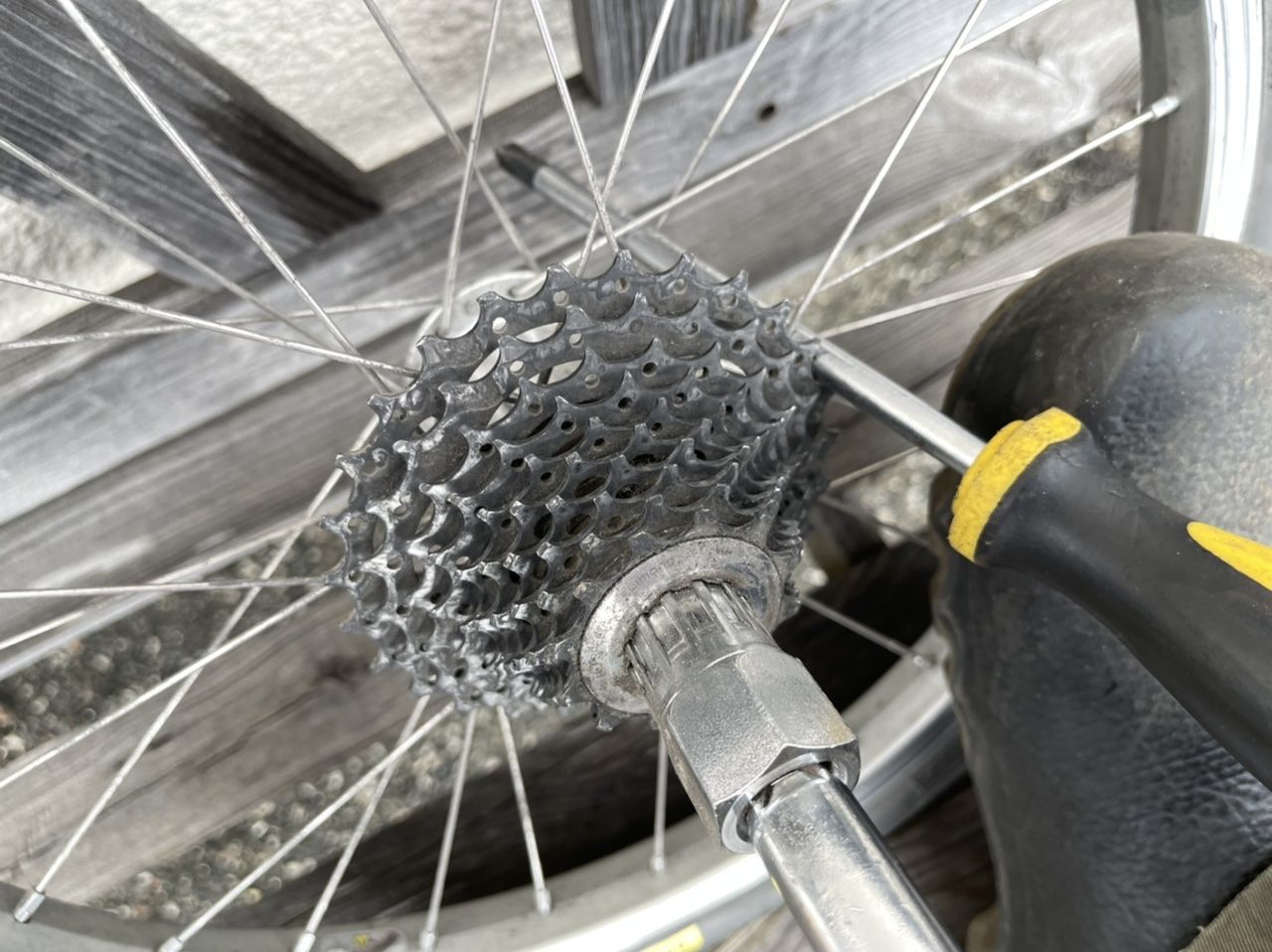

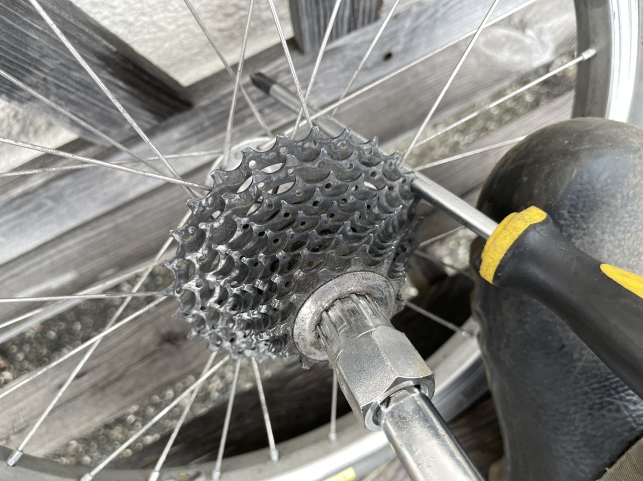

och en efter-bild. resultatet nybilskänsla som vanligt.
taggarna på ett par av dreven börjar bli smala, men det går antagligen ett par renoveringar till. vi får se:)
Visa bilaga 555267
Körde här om dagen en renovering av min GX eagle kassett enligt dina instrukrioner, efter 2 säsongers användning och nu till slut hoppande kedja på ett par av dreven. Ny kassett är så dyr att jag inte alls har lust att lägga de pengarna på en sådan pryl. Och då är det ändå en billigare modell så att säga... Körde med en dremel 9903 hårdmetallfräs och det skar som smör i stålet. Gick på typ 20 min, ej inräknat tvätt osv.
Men men, renoverad kassett, nytt framdrev och ny kedja - och det fungerar helt perfekt!

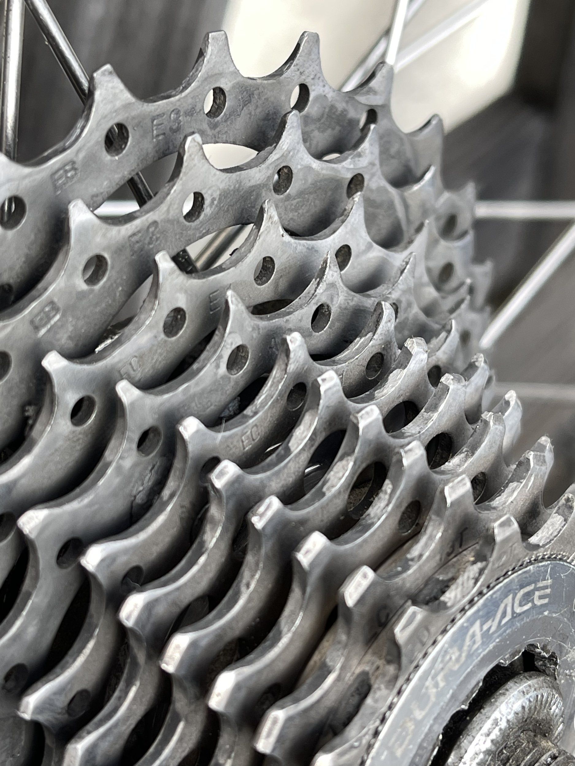

'förr' var det alltid ordentligt härdat stål i både 'kassetter' och drev till navväxlar, omöjliga att bearbeta med fil. nu fuskas det här och var rätt ordentligt med detta. speciellt när det gäller enkeldreven. vissa handlare sitter kvar på lager från sachs/sram, och de är bäst bland de jag testat.
de större titandreven i dura-ace kassetten jag nyss postade bilder på ovan slits trots sin större storlek mera än de mindre dreven av stål. det är ju toppmodellen, och en tyngre ultegra med stål rakt igenom är känd för att hålla bättre. nu bekommer ju inte detta mig så farligt eftersom jag renoverar kassetten rutinmässigt vid kedjebyte, och kassetten trots påtagligt slitage är fullt njutbar och användbar efter 10 års flitig användning.
på mtb kör jag sram 1080, en lätt rackare på dryga 200g. största drevet 36 är där aluminium, men det har knappt slitits, och resten av dreven är stål. det är de mellersta av dessa som krävt lite kärlek. de är riktigt gracila. sliter där på tre olika hjulpar med varsin kassett, som får turas om med samma kedja. kassetterna är från 2013-2016, bytt kedja typ var 18 mån. slitaget som åtgärdats på kassetterna är närmast obetydligt.

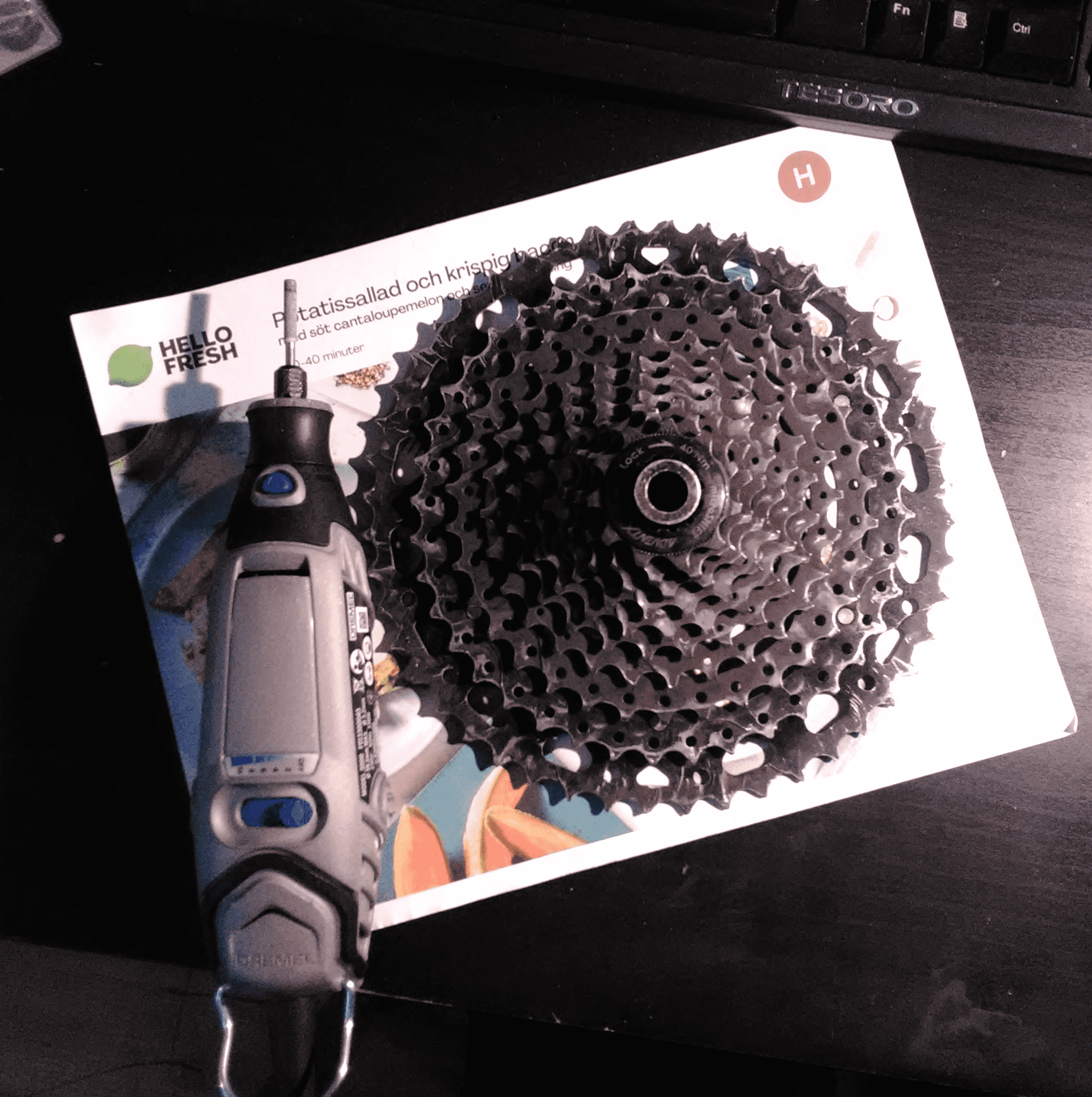

Nu var det min tur att försöka renovera kassetten.
Ny kedja på gammal kassett; som resultat hoppar kedjan på näst största drevet när man lägger på kraften. En välbekant historia för många.
Kassetten är Microshift Advent X och är ganska billig (dock oftast slutsåld). Dessutom har jag en ny kassett till liggandes i reservlådan. Så var risken med att försöka restaurera den gamla kassetten minimal. Och det var äntligen anledning att köpa mig en Dremel.
Så här gjorde jag.
0. Tog fram en annan gammal sliten kassett (11/36) och övade på den så att jag kände bättre processen och kände mig tryggare.
1. Plockade kassetten av hjulet och slipade lite på de största och näst största dreven.
2. Jag satte kassetten på hjulet och cyklade till en nära brant backe. Där klättrade jag upp några gånger för att känna om mina handlingar hade någon effekt.
3. Kedjan hoppade fortfarande, dock mindre ofta och inte så lika våldsamt som tidigare.
4. Jag återvände hem och gav kassetten och slipade lite mer. Den andra gången fick kassetten sitta kvar på hjulet.
5. Tillbaka till backen och forsätta testa.
Jag kan säga att kedjehoppandet förekommer märkbart mindre ofta, men ändå händer det. Jag förväntar mig att det skulle sluta så småningom när den nya kedjan hunnit nötas lite.
I slutet är jag helt nöjd med experimentet. Det krångligaste i hela äventyret var att hitta rätt hårdmetallfräs som kunde röra på taggarna utan att vidröra och skada intilliggande drev.

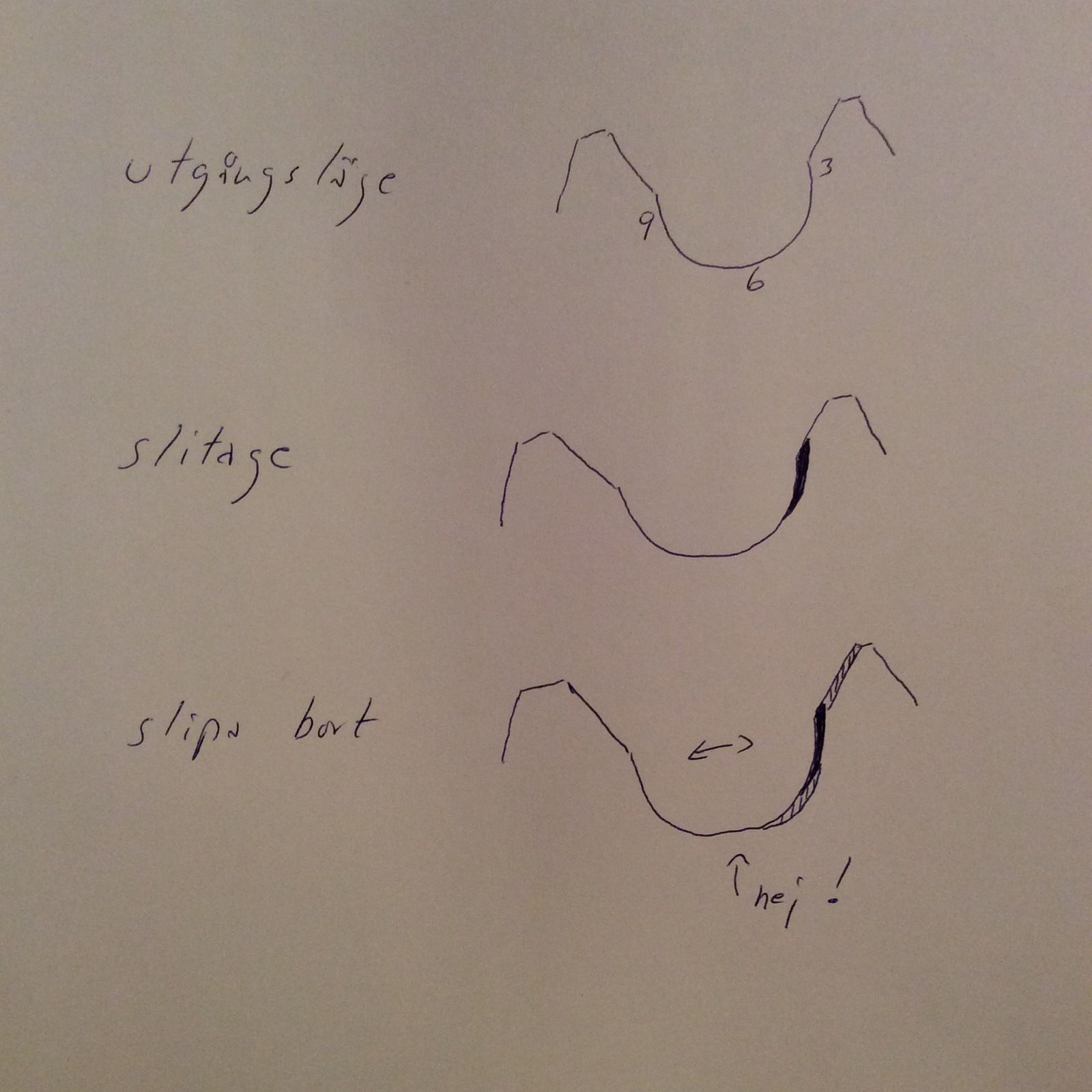

Följ denna skissen! Fram drevet behöver inte toppas, det har den slitna kjedjan redan fixat!
400 mil efter renovering å med bra kjedjor så fick jag kanta topparna efter början på strul. tot ligger min kasett på 1000mil å håller mer.
Tack. Imponerande minst sagt.
Det är alltså de streckade zonerna som tagits bort?

skruffs röda linje inlägg 104 visar precis hur man skall slipa. bilden visar ju insidan av ett vevpart, och kedjan kommer in från övre högra sidan och belastar i riktning höger i varje (före detta) cirkulär insänkning,
klingorna i exemplet är ju minsta sagt seriöst utslitna, men trots det räddningsbara. om man tycker det är värt insatsen. eller bara vill leka lite, eller kanske öva sig lite i detta ädla hantverk:)

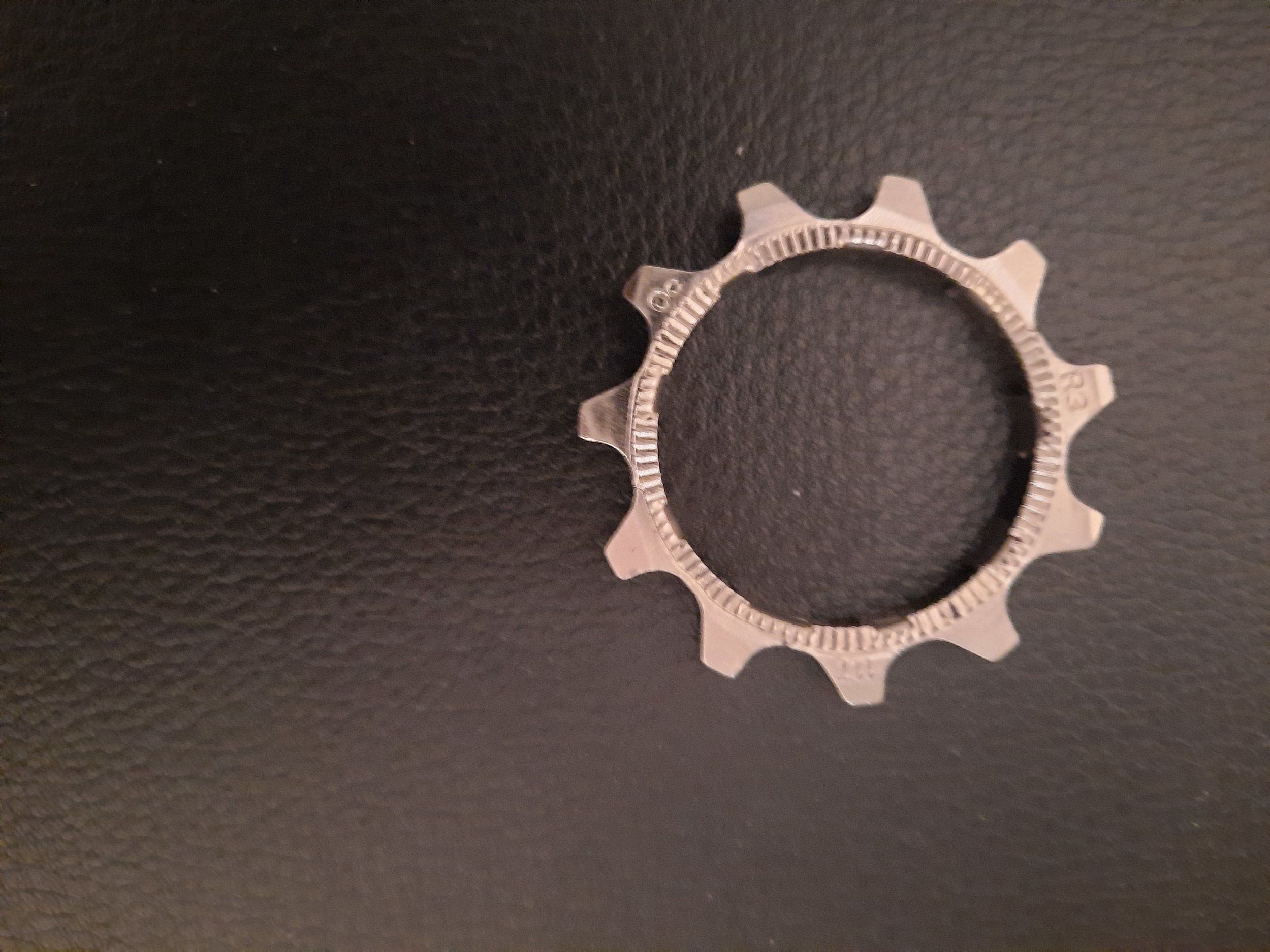

Behöver lite experthjälp.
Bytte kedja och efter det så upplevde jag ett par hopp på kassetten – inte på värsta viset alltså.
Går det att renovera, och i så fall var ska man fila?
Visa bilaga 572158
sorry peth, hade missat din fina bild.
är ett gott exempel på kassett som går att göra bättre än ny.
särskilt på växel 6 och 7 ses hur slitaget skett kl 3-4. fullborda kl 4 till 5:45 så sänkan som kedjan skall lägga kraften mot blir del av en cirkel i stället för en ellips. fullborda men i mindre omfattning övriga drev. de tre-fyra största och minsta dreven kan dock troligen lämnas?
hur gick det; har du testat...?
Peth
byggtråd: Renovering av sliten kassett
Har inte testat, men ska ge mig på det nu när jag ska bygga nya finhjul och därför kommer behöva en ny kassett. En Ultegra kostar ju ändå några kronor.
Visa bilaga 570204
Så här gjorde jag.
Du slipade sannolikt för lite (eller på fel ställe?). Tror ditt slipstift kanske är lite för "snällt".
Atakua
Sant, jag kunde ha gått på mer aggressivt. Konstigt nog, det hjälpte ändå med kedjehoppandet.
Angående slipstift så behövde jag köpa ett extra till Dremel eftersom det inte fanns något passande bland den befintliga uppsättningen. Jag önskade omedelbart att ha något grövre men jag hade vad jag hade. Detta tillät göra jobbet, långsamt men säkert.

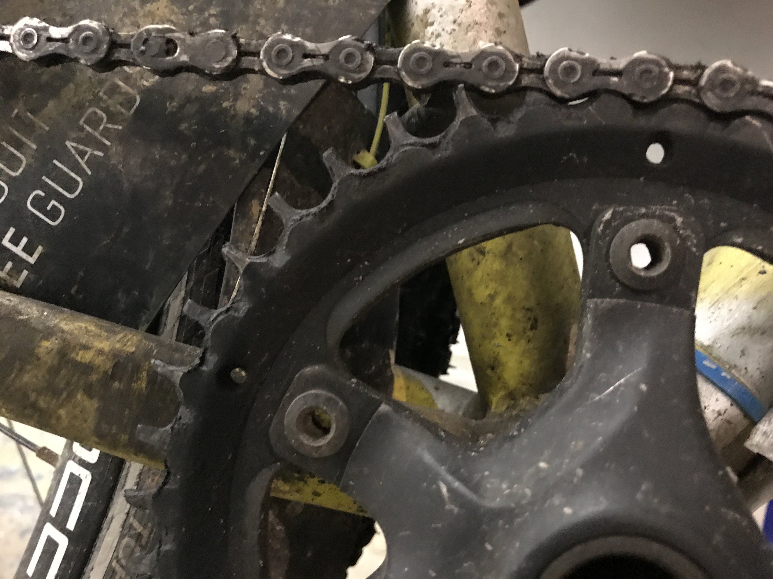

Tråden inspirerade mig till att fila på ett SRAM 1x framdrev som jag råkat köra en kedja för länge på. Innan lät det illa vid lite tryck i pedalerna och så fanns det tendens till chain suck. Följde logiken i skissen, nu går det runt prickfritt! Tack och bock!
Får man använda den sparade slanten till cykelprylar?
Man skall alltså sträva efter att göra den högra sidan konvex istf konkav? Låter ju rimligt. Borde ju hålla emot bättre vid belastning.
kais01
den högra sidan skall bli en del av en cirkel, inte en ellips.
slitaget medför att det blir en ellipsformad kurva. bort med den..!
återställ den alltså till en del av en cirkel. den behöver inte vara perfekt, huvudsaken är att inte kedjerullen skall kunna klättra på kälkbacken kl 4-5.30

men den kassetten jag sliter mest på är den jag visat bilder på i tråden t ex i inlägg 93, monterad på en brompton. har fler brommies, men det är denna 2x10 jag använder mest. kassetten en dura ace jag köpte begagnad och tog i bruk för nu tio år sedan. de fem största dreven i titan är verkligen mjukost, så worst case för slitage. denna går cirka tio av mina pendlarmil i veckan från mars till december. kedjebyte och renovering även på den cirka var 18e månad, ni har kunnat se senaste tre tillfällena här i tråden.
denna kassett har väl inte så många kedjebyten kvar i sig, men ett par tre till borde den klara. vore den i stål kan jag gissa att den vore mid-life idag, efter tio års flitig användning.

4000 mil fick jag det till, inte dåligt för en kassett. Funderade på om en brompton sliter mer eller mindre på dreven än en cykel med stora hjul? Mindre hjul ger ju fler varv men också lägre moment som skall överföras.
kais01
4000 mil på en kassett låter ju rätt mycket, men det är ju också lång tid. visar väl bara hur litet vårt jordklot egentligen är. ett varv runt:)
600 mil på en kedja är ju däremot rätt medelmåttigt, men låter inte mina drivlinor utsättas för alltför mycket uppmärksamhet. senaste åren för den tioväxlade brommien ett par vaxbad per kedja, däremellan droppas på med tru tension banana slip all weather lube typ var tredje vecka.
har även jag funderat på slitage med avseende på hastighet på kedjan vs moment. ingen riktig åsikt där. vid platt åkning har jag med schlumpfväxeln effektivt sett en framkrans på dryga 80t, det ställer iaf höga krav på låg friktion. och kedjan är ju minst sagt utsatt där den går in i bakväxeln är ca 5 cm från asfalten.
tidigare gällde även för pendlingen helsyntet motorolja, guckade inte så farligt, men tillräckligt för att söka mig över till vaxsidan. märker ingen skillnad i slitage. för mtb går oljan rent, utan behov av rengöring. droppas på cirka varannan tur. får ingen annan uppmärksamhet.
bekvämt och bra:)

@kais01 Jag skrev innan om slipning av en vevaxel och du undrade om hållbarheten. Kände på axeln nu efter 400 mil och något lite mer glapp är det men inte mer än förväntat och lagret löper mjukt så än så länge inga problem. Och då var det en axel jag fick slipa ned rejält för att få bort groparna.

Tackar för tipset. Funkar utmärkt - jag har hittills bara testat på det omtalade udda asymmetriska Apex-framdrevet. Först har jag vänt på drevet en gång, nu har jag filat på det från båda håll så det är som nytt funktionsmässigt. Ska kunna gå minst tusen mil till tänker jag mig om jag vänder det en gång under tiden.
(Och jag undanber mig vänligt men bestämt bror-duktig-kommentarer från finväderscyklister som tycker att mitt drivpaket är smutsigt.)
Visa bilaga 401972
Så ska det se ut. Cyklar är till för att användas!
