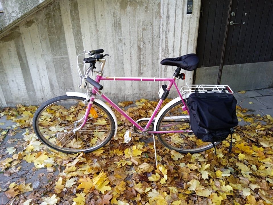

Köpte en äldre begagnad Crescent-herrcykel i våras. Vet inte vad det är för modell exakt, tror den är från 80talet någon gång? Tänkte försöka göra det lite roligare att cykla så funderade på att byta styre, till ett rakare styre. Köpte ett billigt styre på Biltema (länk). Enligt specifikationerna har styret diameter vid infästning: 25,4 mm. När jag skulle pröva att byta styret så passade det inte, gick inte att sätta i min styrstam och gick inte in den sista biten. När jag tittar på styrena och jämför dem med blotta ögat ser jag ingen som helst skillnad på dem, i så fall måste skillnaden handla om någon enstaka eller bråkdel av en millimeter. Jag undrar om någon kan hjälpa mig att förstå vad det är som är fel. Har min äldre styrstam någon annan diameter, som inte är standard? Och hur kan jag i så fall få reda på vad den är? Kommer inga styren med diametern 25,4 mm passa? Eller köpte jag ett måndagsexemplar?
Eftersom jag inte vet modell på cykeln har jag inte lyckats googla fram några specifikationer och mått för styrstam och dylikt.
    156.9 KB · Besök: 121
Det är i rimlighetens namn 25,4. Hur ser stammen ut? Du måste kanske lätta lite på den för att få in styret, men mät nya och gamla styret. Mindre än 24,6 har jag för att fanns en gång i tiden och 22 nått, men så stor skillnad mäter du lätt upp. Isf, kör en ny quillstamm med 25,4mm grepp och använd styret du har.

Surra en tråd några varv runt, dra ett tunt streck med en tuschpenna, mät avstånd mellan märken, räkna ut diameter.
