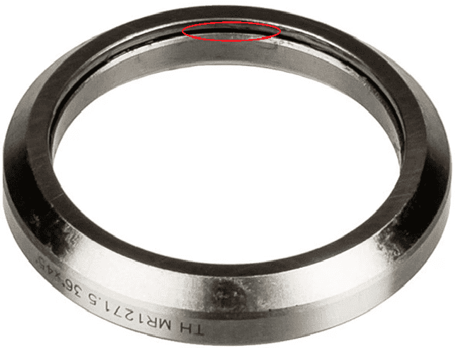

Efter CV så tackade både övre och undre lagret för sig (åtminstone tillfälligt). Även om jag har lyckats få liv i dem igen genom att ta isär, ta loss varenda kula, tvätta och montera ihop så skulle jag vilja hitta bättre lager eller alternativt byta till ett annat headset.
Med min, kanske begränsade, kunskap så ser jag en stor brist med de FSA-lager som används. Det finns en öppning mellan ytterring och innerring som inte är tätad:
Jag har tittat på lager från Cane Creek och hittat ett som bör passa upptill: https://www.bikester.se/cane-creek-...8-36-45-galvanized-steel-1898624_5756396.html
Problemet är nertill. Där har Trek valt 8mm djup i ramen istället för 6,5 som verkar vara "standard" för IS i den storleken. Är det någon som bytt till andra lager (som inte har samma konstruktion som FSA) på en Trek Top Fuel? Eller någon som bytt till ett helt annat headset?
