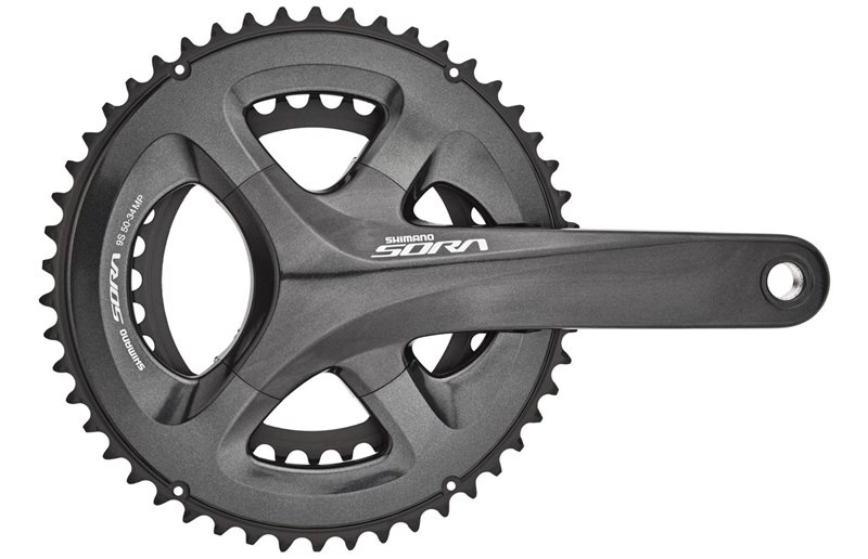

Byta ut äldre tredelat lvg-drev
Håller på och ska ge tjejens landsvägscykel lite kärlek då hon misskött den. Vill byta ut framdrev, kassett samt hjul och kedja men har svårt att hitta vad jag behöver främst framdrev och vad som passar med hennes växelreglage osv? Googlar men hittar mest att truvativ och tredelat för 9-kassett mest är för MTB? Dålig på cykelmek...
Eller kan jag utan större problem byta till 2*11/10 delat? Även om jag behåller växelreglage osv? Ingen av oss är särskilt förtjusta i det tredelade då vi har svårt att få bra inställda "deraileurs".
Det är en äldre Scott Speedster Contessa med 9-delad kassett samt tredelat främre drev (SRAM Truvativ isoroad). Med tanke på ålder och spec i övrigt tänker jag mig nånstans att runt strax under 3kkr för denna uppgradering (ex hjul) är rimligt.
Skulle följande delar funka? Om inte - tips på annat? Antar jag kanske behöver byta bottombracket också?
Om vi vill byta till 2-delat - vad köper jag då? Valfritt Tiagra/105 drev/kassett?
Framdrev - jag tror detta har samma spec men det står att det är för x-växlade enheter, jag vet inte vad som menas med det?
Shimano Sora FC-R3030 Vevparti 3x9x 50-39-30 tänder med kedjeskyddsring svart/grå | bikester.se
Shimano Sora FC-R3030 Vevparti 3x9x 50-39-30 tänder med kedjeskyddsring svart/grå - till rätt pris! 30 dagars öppet köp och fri retur.Shimano Över 40 000 produkter från 600 varumärken - Bikester.se.
