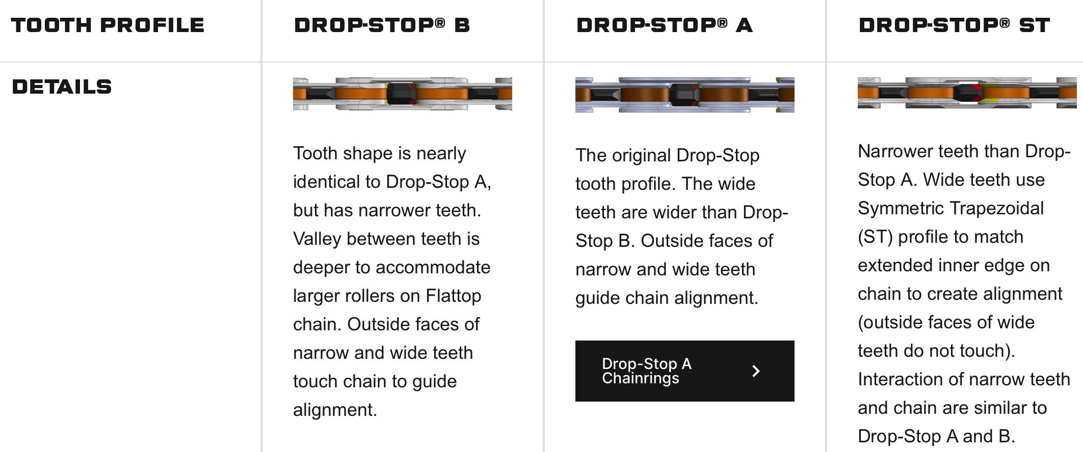

Shimanos 12 speed är inte helt kompatibel med andra drev än de som är anpassade för just Shimano 12 speed.
Shimanos profil är den längst till höger i bilden.
