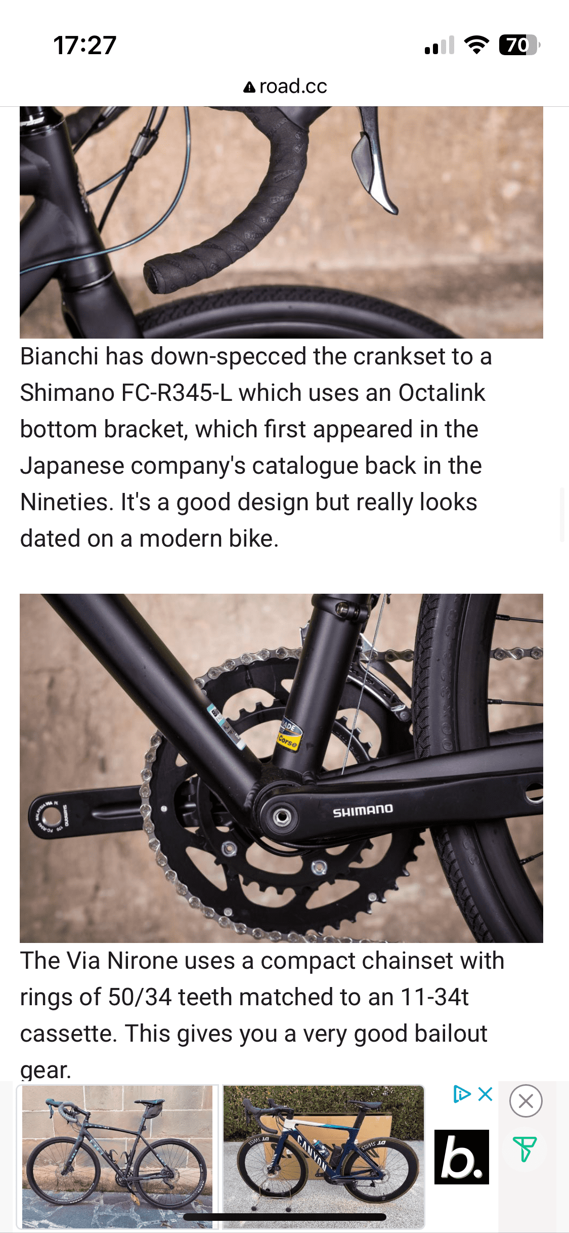

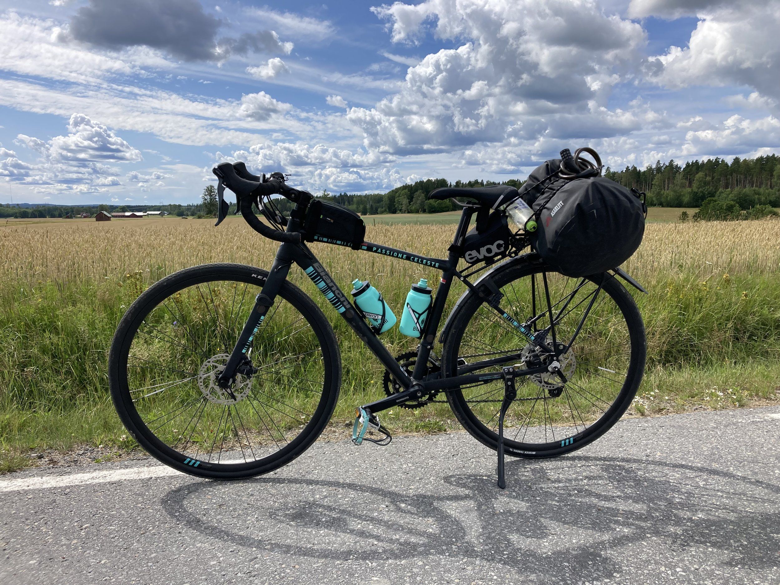

Jag har en Bianchi via nirone allroad med Sora 9-speed växelsystem. Hojen är från 2015 tror jag. Jag saknar ett par låga växlar när jag cyklar i backe med packning, och tydligen passar inte en 10-36 kassett bak (har 10-34 idag). Så man skulle kunna sätta dit 48/32 drev fram istället för 50/34 sa någon? Men vilket passar, det är två klingor fram på den jag har idag?
Så här står det i beskrivningen;
Bianchi has down-specced the crankset to a Shimano FC-R345-L which uses an Octalink bottom bracket, which first appeared in the Japanese company's catalogue back in the Nineties. It's a good design but really looks dated on a modern bike.
Och man kan läsa mer om cykeln här:
Kan någon snälla hjälpa mig så är jag evigt tacksam!

Octalink betyder i detta fall ett helt vanligt 68 mm BSA vevhylsa så du kan i praktiken byta vevlager till nästan vad som helst, HTII, GXP, DUB, FSA och passande vevparti, 46-30, 48-32. Framväxelns läge får ändras/flyttas ner en liten bit men det är allt.
En rätt billig lösning är https://www.tradeinn.com/bikeinn/sv/fsa-vevparti-omega-adventure-supercompact-megaexo/137705108/p
-finns att köpa på flera ställen.

Marginell skillnad med 32 jämfört med 34. Räkna själv lite med den här länken så kan du se vilken skillnad det blir med olika klingor och kassetter. (Och du har nog 11-34 som kassett idag, från artikeln du länkar: "11-13-15-17-20-23-26-30-34-tooth")

Antar att du har 11-34 idag, inte 10-34. Att sätta en 11-36 borde inte vara några problem. Inga problem på mitt 11 delade i alla fall. Men 2 tänder hit eller dit kommer inte göra superstor skillnad.
Nu vet jag inte hur det är med 9/10 delat men kanske skulle ett GRX400 46/30 funka med en 10 delad kedja. Men då behöver kanske ny framväxel i värsta fall, vet inte hur den lirar med dina reglage. Men det brukar väl oftast bara vara bak som pull ratio är ett problem?
