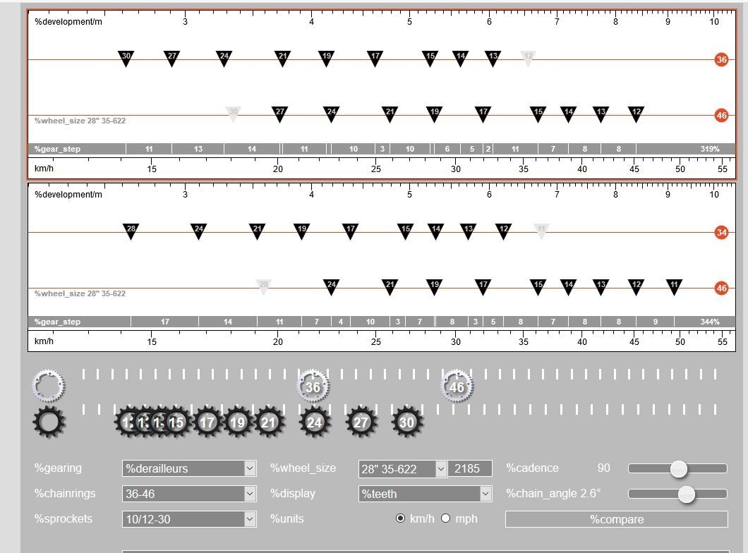

Jag funderar på 46/36 med 12-30 (översta alternativet på bilden) eller 46/34 med 11-28 (understa alternativet på bilden). Jag skulle föredra 46/36 med 12/30. Någon som har invändningar?

Bele sa:
Inte då, men bilden förklarar så väl varför jag inte pallar 50/34 (eller 52/36 för den delen).
Istället för att göra fullt slag på nedväxlingen bak (tre steg) för en kortare slänt brukar jag använda framväxeln (växlar ju snabbare åt båda hållen) och det syns ju tydligt varför det känns som blir totalt jävla tvärstopp med 50/34 (eller 52/36 för den delen).
Men jag är väl en sopa på motväxling :-)
