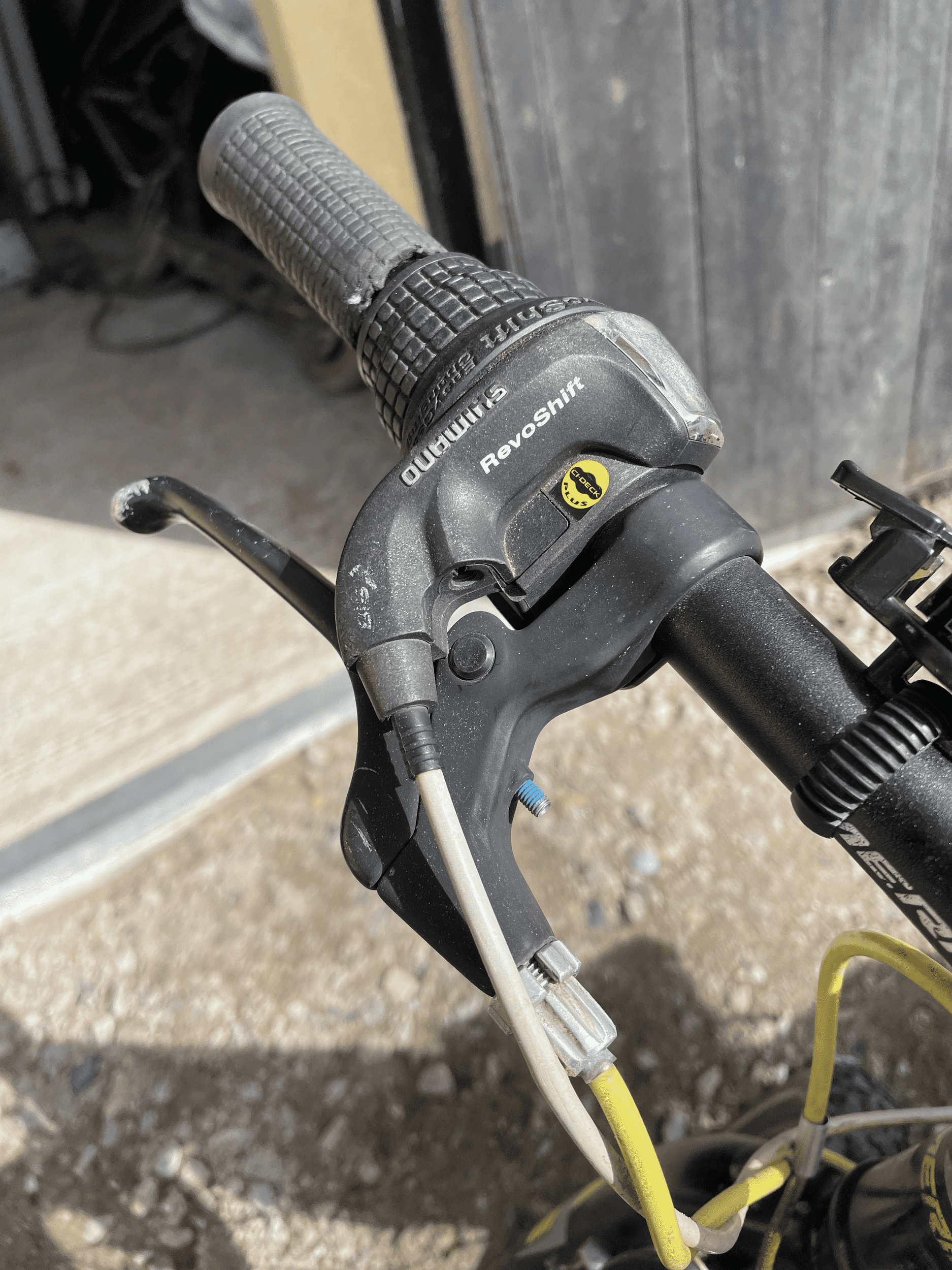

Hej! Nybörjare på cykelmeck här så ursäkta i förväg om jag säger fel eller använder terminologin fel. Men jag har gett mig den på att lära mig.
Jag ska byta ut det fruktansvärt sega vridreglaget på lillgrabbens 20" cykel (han får i princip inte i några låga växlar alls och all nedåtväxling är svårt!). En Merida Matts J20 om det är info som behövs. Eftersom även bromsen på samma sida känns lite seg i sin tillbakagång (alltså att trycka ihop bromsen går okej (men den tar rätt tidigt så inte där en barnhand är stark) men att den vid släpp inte riktigt vill släppa tillbaka riktigt. Hur som helst så finns ju dessa kombinerade broms+växelreglage,
https://www.cykelkraft.se/sti-reglage-st-ef41-7-del-hoger...
Men... då tänkte jag att det ju då lika bra att för nån enstaka hundring mer byta till något betydligt bättre än den som sitter på nu (tourney).
T ex dessa Acera: https://www.cykelkraft.se/vaxel-bromsreglage-shimano...
Som finns som 4 fingers och 2 fingers - vad är skillnaden? Och kommer det att funka för en liten barnhand?

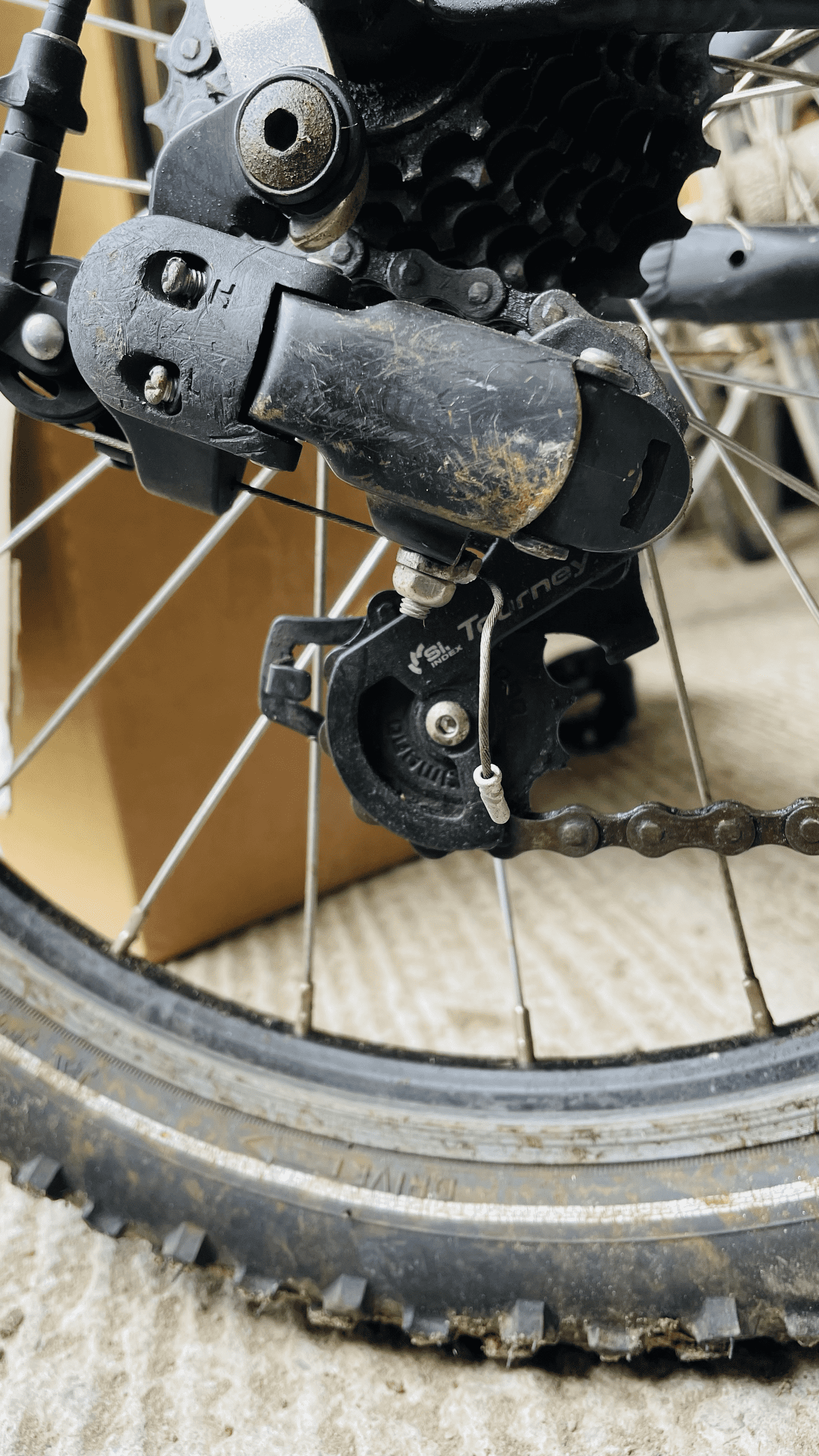

Och kommer det att funka bra ihop med den bakväxel som sitter på (Shimano FT35 enligt spec) eller bör jag byta den också? Måste den i så fall också vara en Acera eller går bra med den ngt billigare Altus M310?
