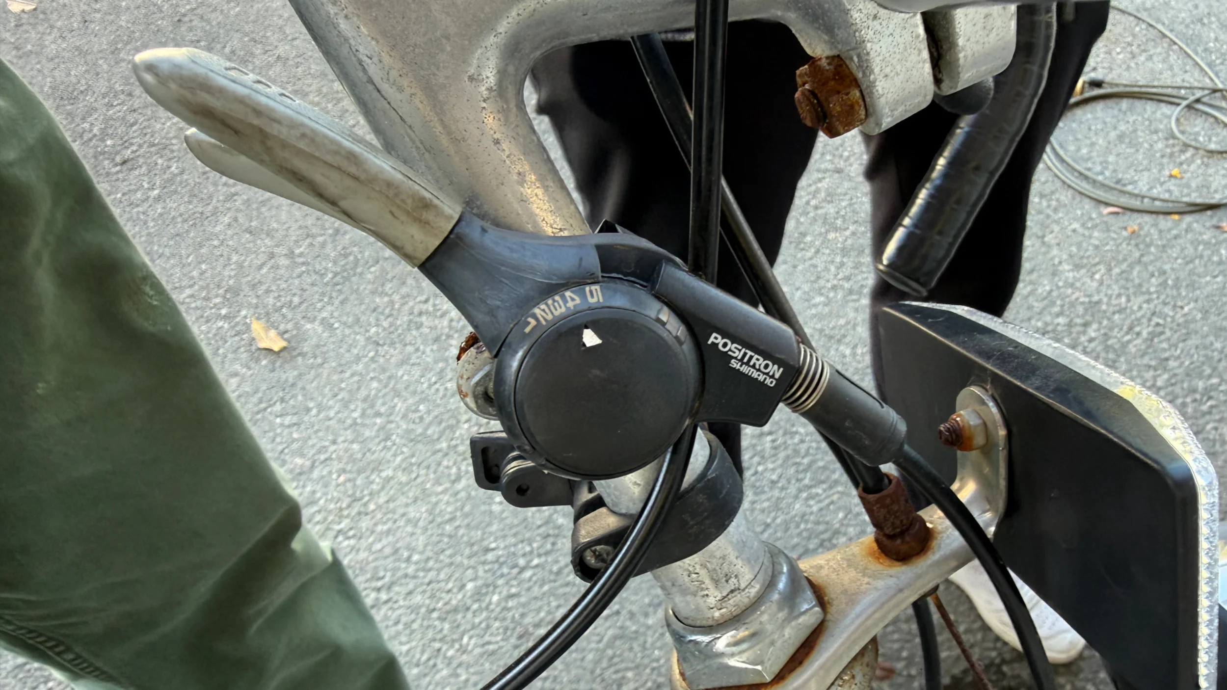

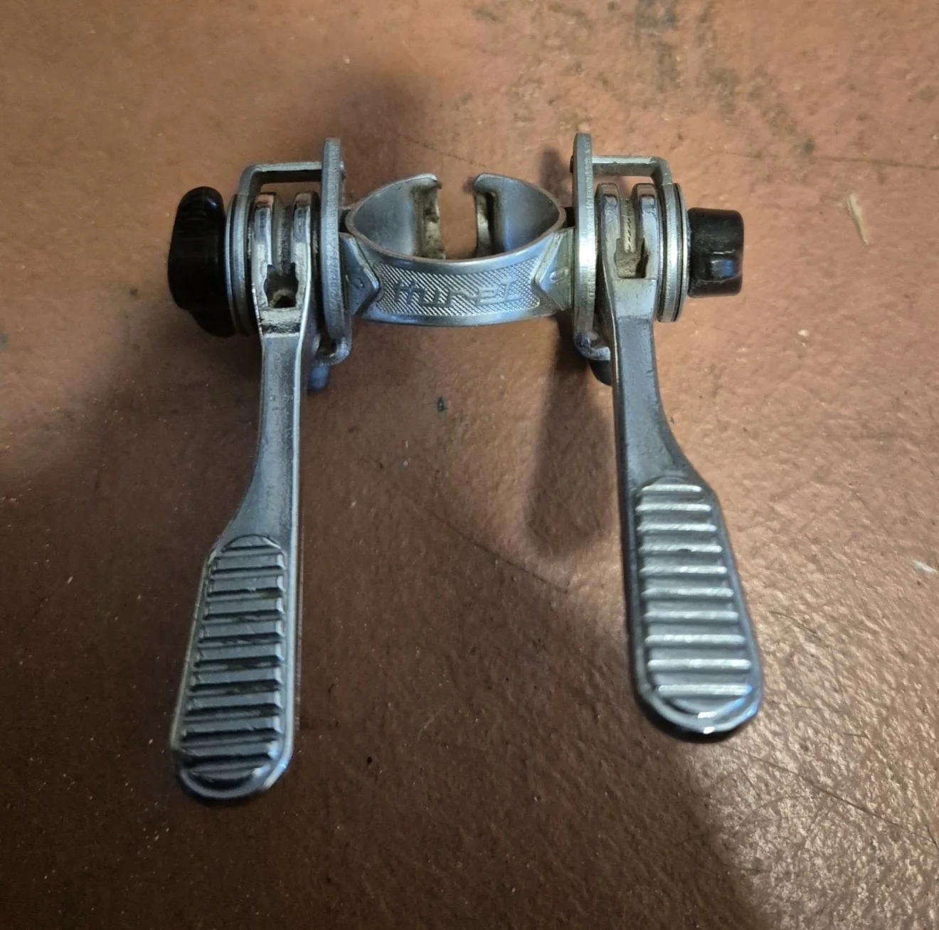

Hej! Har införskaffat en Världsmästarcykel där växelreglaget som på denna modellen är i plast (inte i metall som på äldre modeller) börjar ge med sig. Känns som spakarna kommer knäckas vilken sekund som helst. Det ser ut som följande bild visar. Undrar nu hur man byter och om man kan byta. Det är 10 växlar på cykeln. Har hittat liknande skifters i metall jag skulle vilja mig på men hur gör man detta? Kan det bli något strul?

Positron är ju nån sorts indexerat växel som arbetar med en styv vajer som både drar och skjuter på. Om själva växelapparaten där bak kan samsas med en friktionsväxelspak med enbart dragande funktion har jag inte en susning. Men det är iaf två olika styrningar.
Beror uppenbart på vilken generation av Positron du har
Jag förstår! Någon som har bättre koll på positron? Känns som jag isåfall bör köpa någon form av växelreglage som ingår i positron serien.
Det finns helt klart växelreglage för positron i metall som monteras på ramen på traditionellt sätt, jag har det själv. Men det är knappast en reservdel man kan köpa. Borde finnas gott om reservdelar från slaktade cyklar ute i folks lådor, testa i yardsale-tråden?
