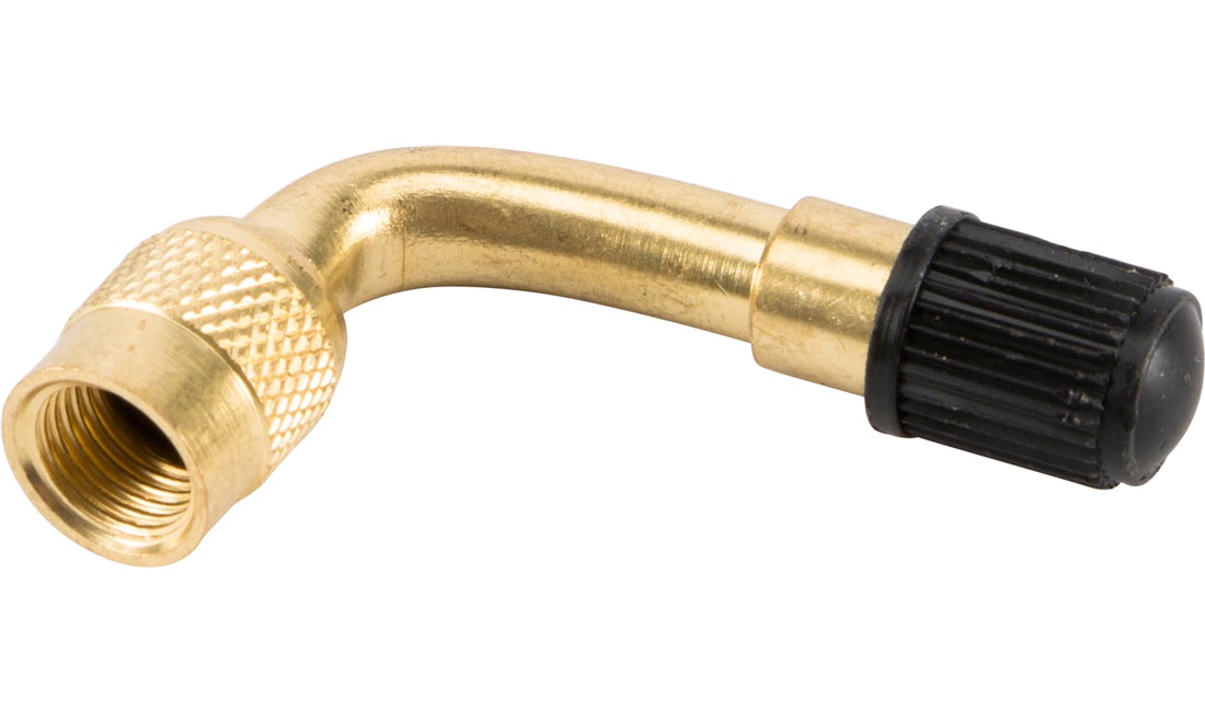

Det finns 90 grads vinklade ventiler som man kan skruva på en ventil. Det är kanske en lösning,
