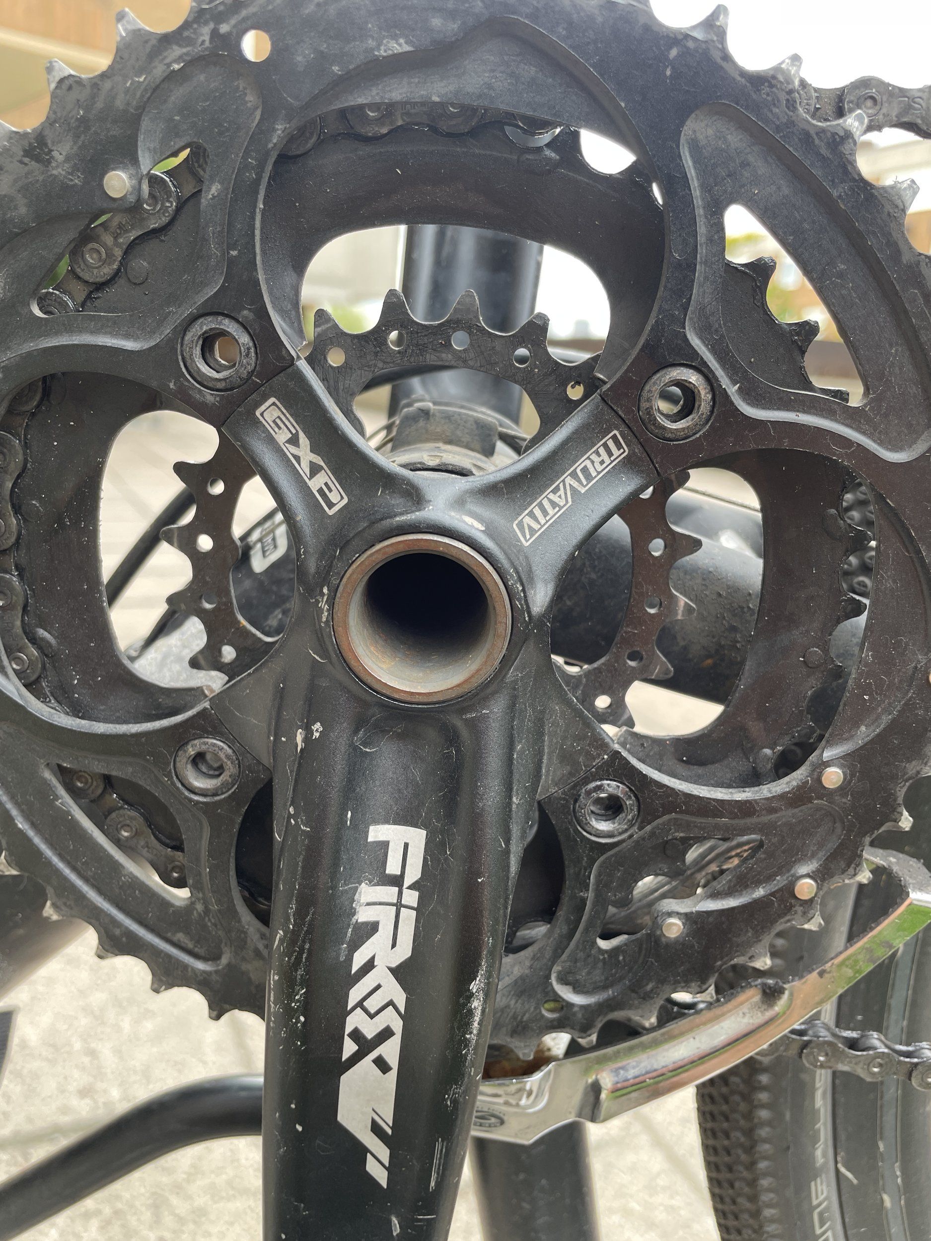

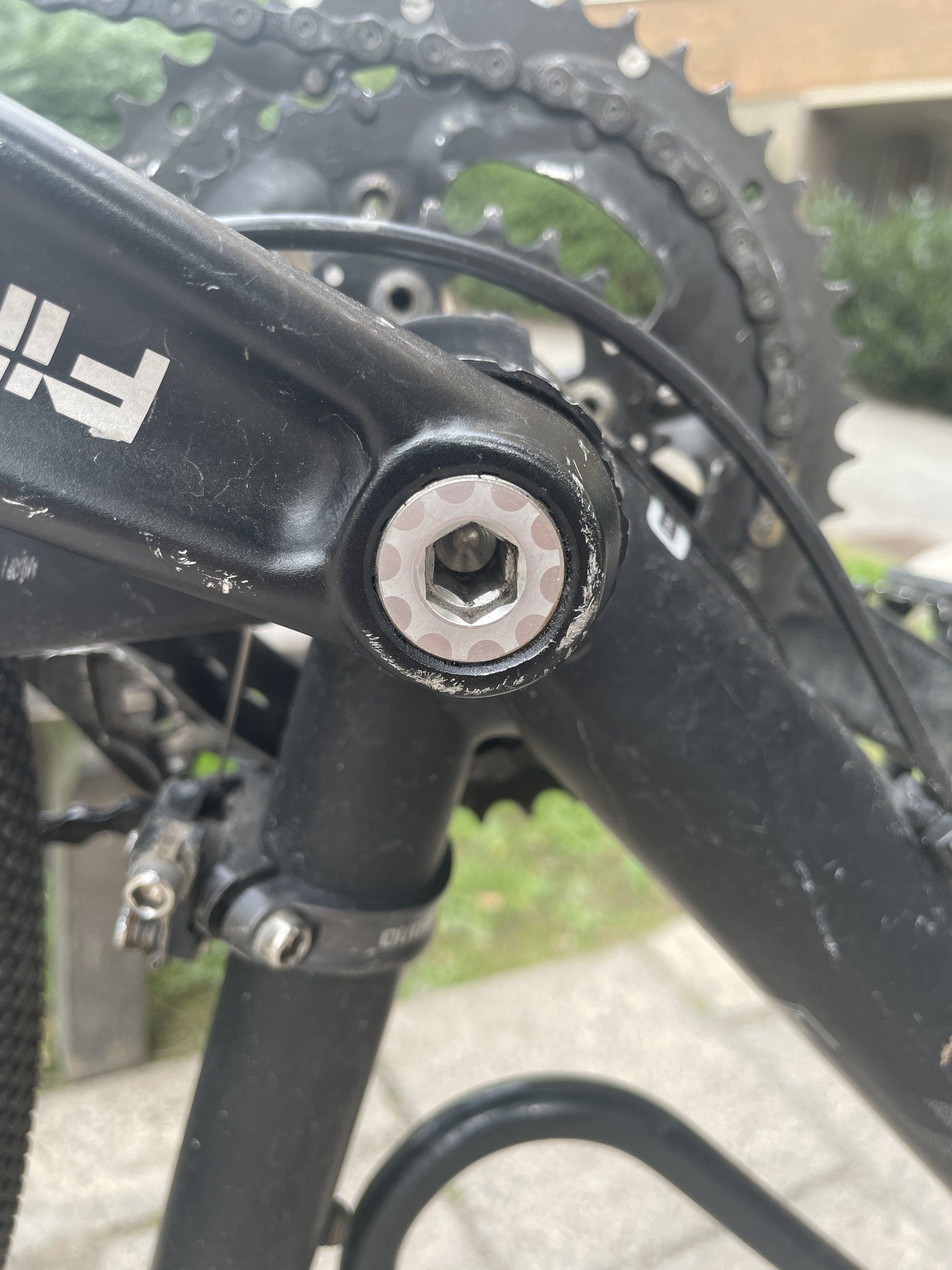

Hej, gängningen är paj i min högra vev så pass att pedalen ramlar ur och enl min lbs behöver vevpartiet bytas, men han kunde inte få fram delar.
Tänkte försöka hitta ett passande vevparti men detta verkar vara en djungel. Hur vet jag vad jag ska köpa?

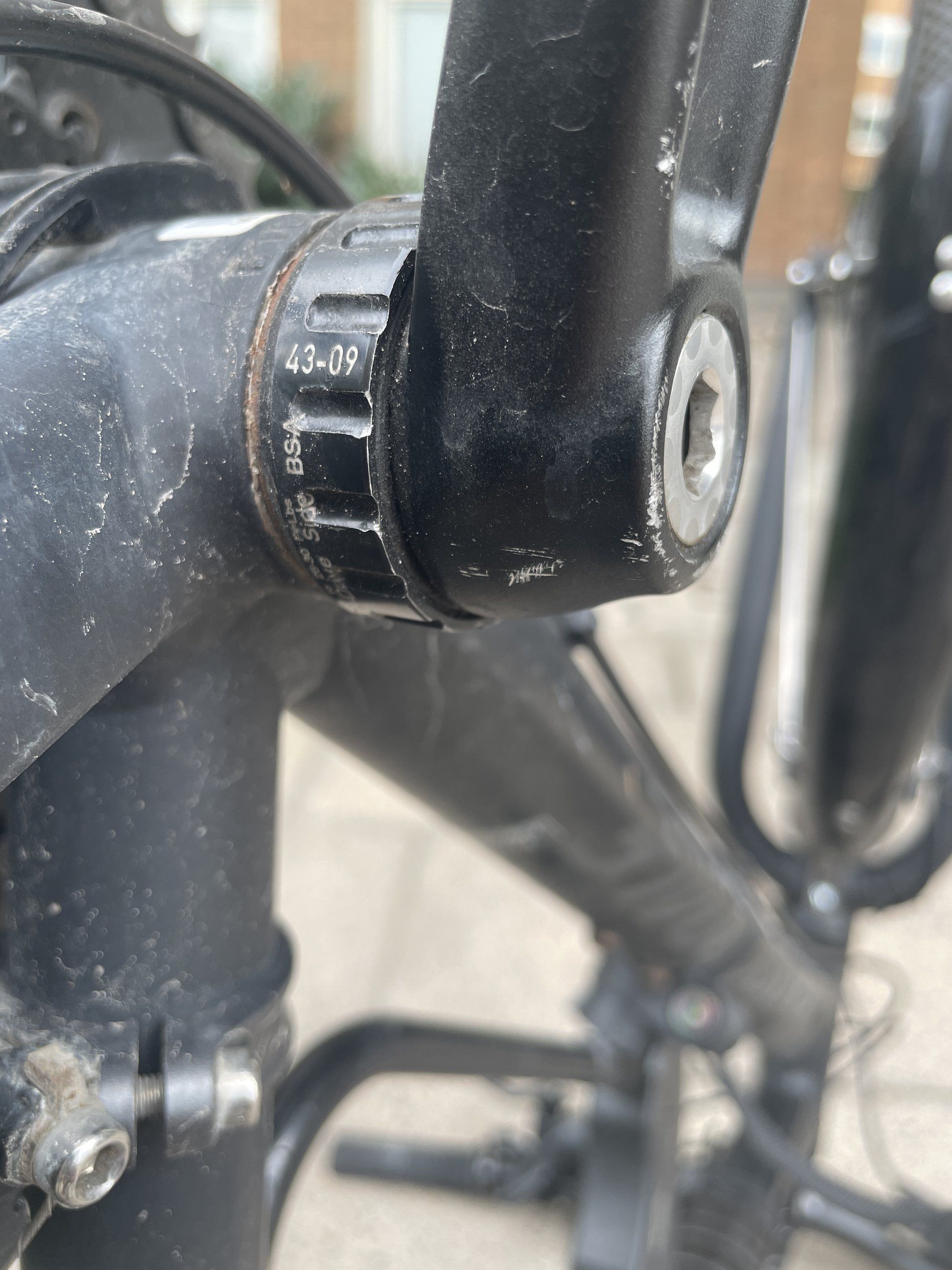

Cykeln är årsmodell -09 el -10 med shimano 3x9. Det enda som liknar modellbeteckningar kring vevparti/vevlager är ”FireX” ”GXP” ”Truvativ” ”BSA” och ”43-09” respektive ”44-09”
Bifogar lite bilder (ja cykeln är lite skitig, rostig osv men detta är min åretruntpendlare, dessutom med undersidan blottad)
Om någon sitter på ett passande vevparti och vill sälja så är jag intresserad.
Jag kan gott tänka mig att konvertera till singelklinga fram om det underlättar sökandet.
Söker efter enkla/billiga delar hellre än top performance.
Tack på förhand

Om du är bredd att byta vevlager också så finns det minst en miljon varianter, både med fyrkants- och genomgående axel. Vevlagret ska funka för BSA. Vill du behålla vevlagret som sitter idag behöver du ett vevparti för GXP

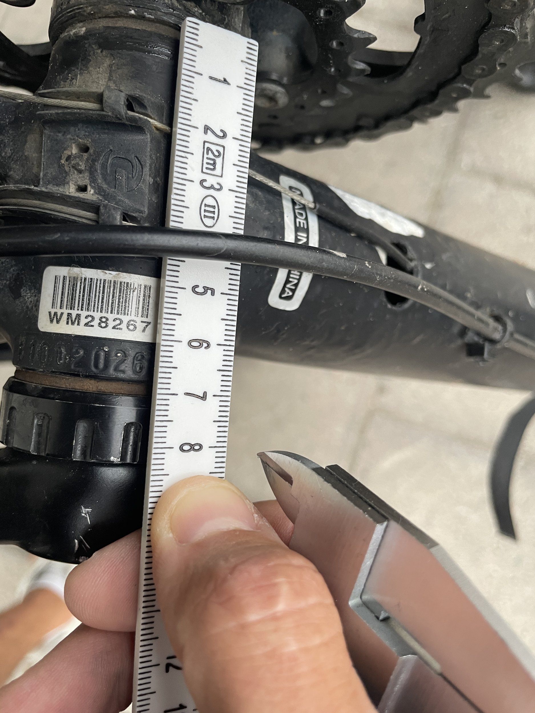

Finns det olika bredd eller skruvar man bara ihop vevpartiet tills de har glidit ihop lagom mycket från varsin sida? (Hoppas frågan är tydlig)
Byta vevparti, hjälp!!
Om det är BSA så är det 68 eller 73mm bredd. MTB är oftast 73 och landsväg oftast 68. Mät med linjal eller skjutmått.
Jag har inte googlat så mycket, men den enda veven jag hittar för GXP som inte är för landsväg och som har mer än en klinga är SRAM GX-1000, och den är tvådelad och kostar €111 i Tyskland.
En Shimano FC-MT101 (tredelad) för fyrkantsaxel kostar €21 och ett vevlager €11.
