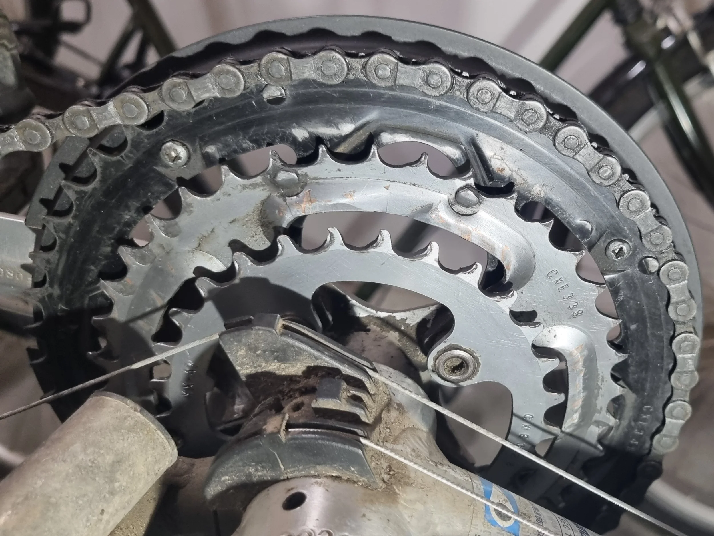

    414.8 KB · Besök: 59

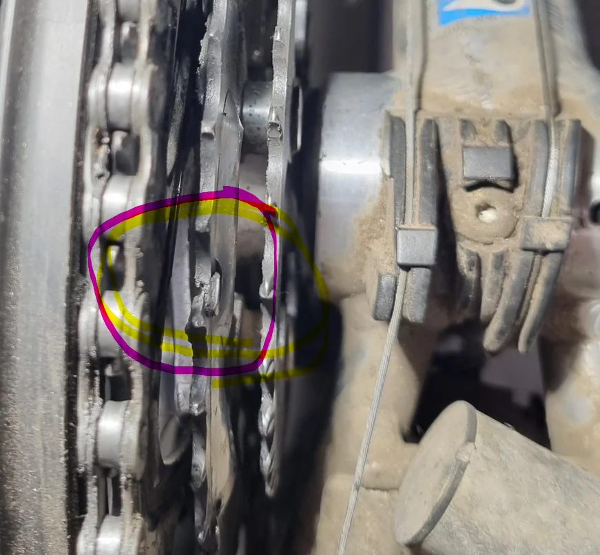

    80.9 KB · Besök: 54

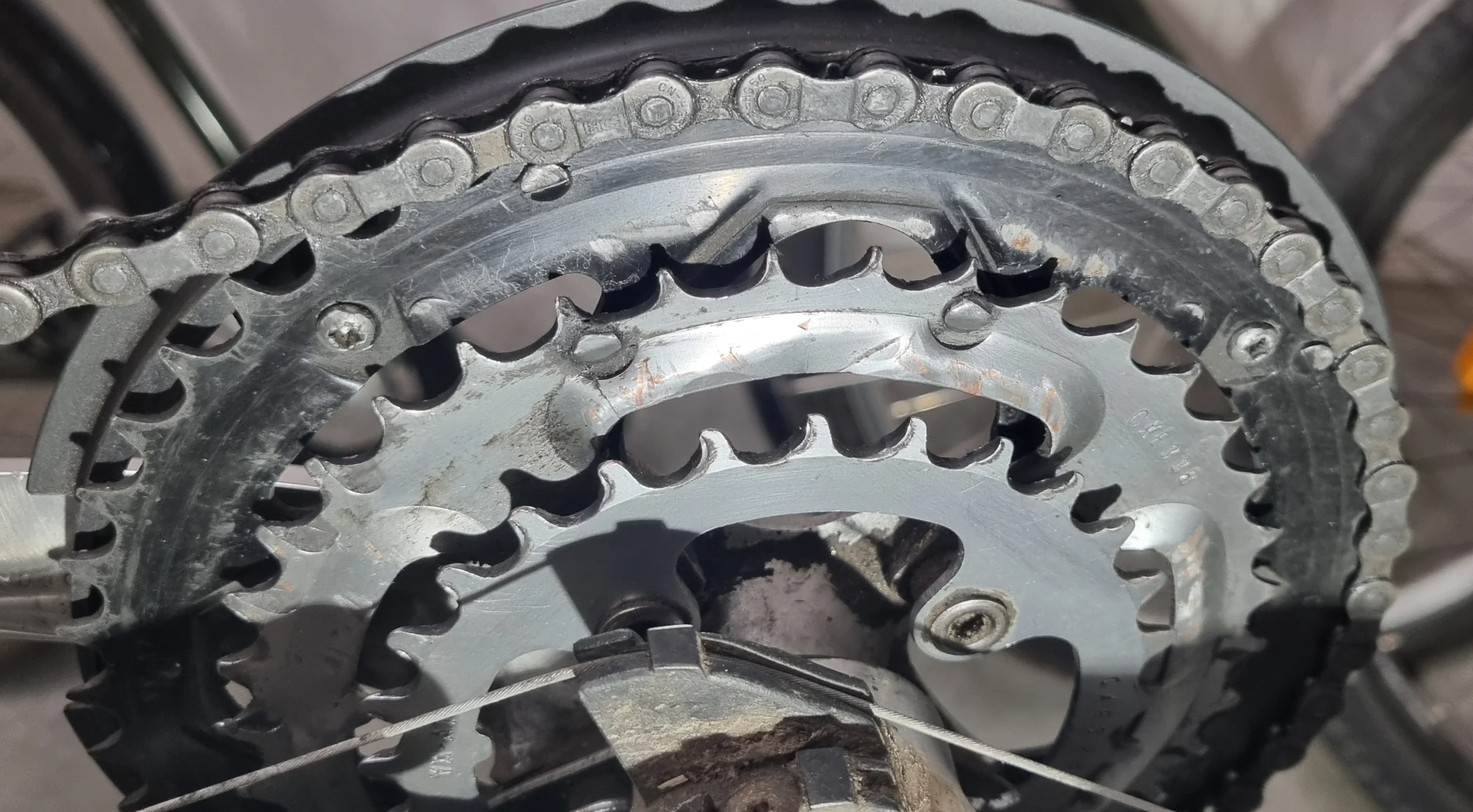

Som jag skrev så är det inte vevlagret som jag behöver byta utan det är vevpartiet som är lite slitet. Ja iaf. mitten klingan som ser ut att ha en liten spricka. Kan vara svårt att se men jag gissar att det är max 9mm från inner klingan till ramen så det går inte med ett vevparti för 122.5mm vevaxel. att byta vevparti till en 122,5mm skulle väl påverka chainline.

Det ser ut som du har 48-38-28 tänder på klingorna iaf.
Är de skruvade eller nitade?
edit: Du skrev ju att det var 48-38-28... (y)
Byta vevparti på en Cresent Kebne
Det är skruvade klingor, så det räcker med att byta bara dem. Men du lär behöva byta alla tre, kedjan och kassett ("klingorna bak") då de slitits ner tillsammans till dagens tillstånd. Kan du ta en bild av vevpartiet rakt från sidan så kanske det namn/modell/tillverkare går att räkna ut vad det är för något? Och försöka mäta BCD https://www.bikeradar.com/advice/workshop/how-to-measure-bcd
Ja dreven, iaf mittersta, är slitet bortom räddning.

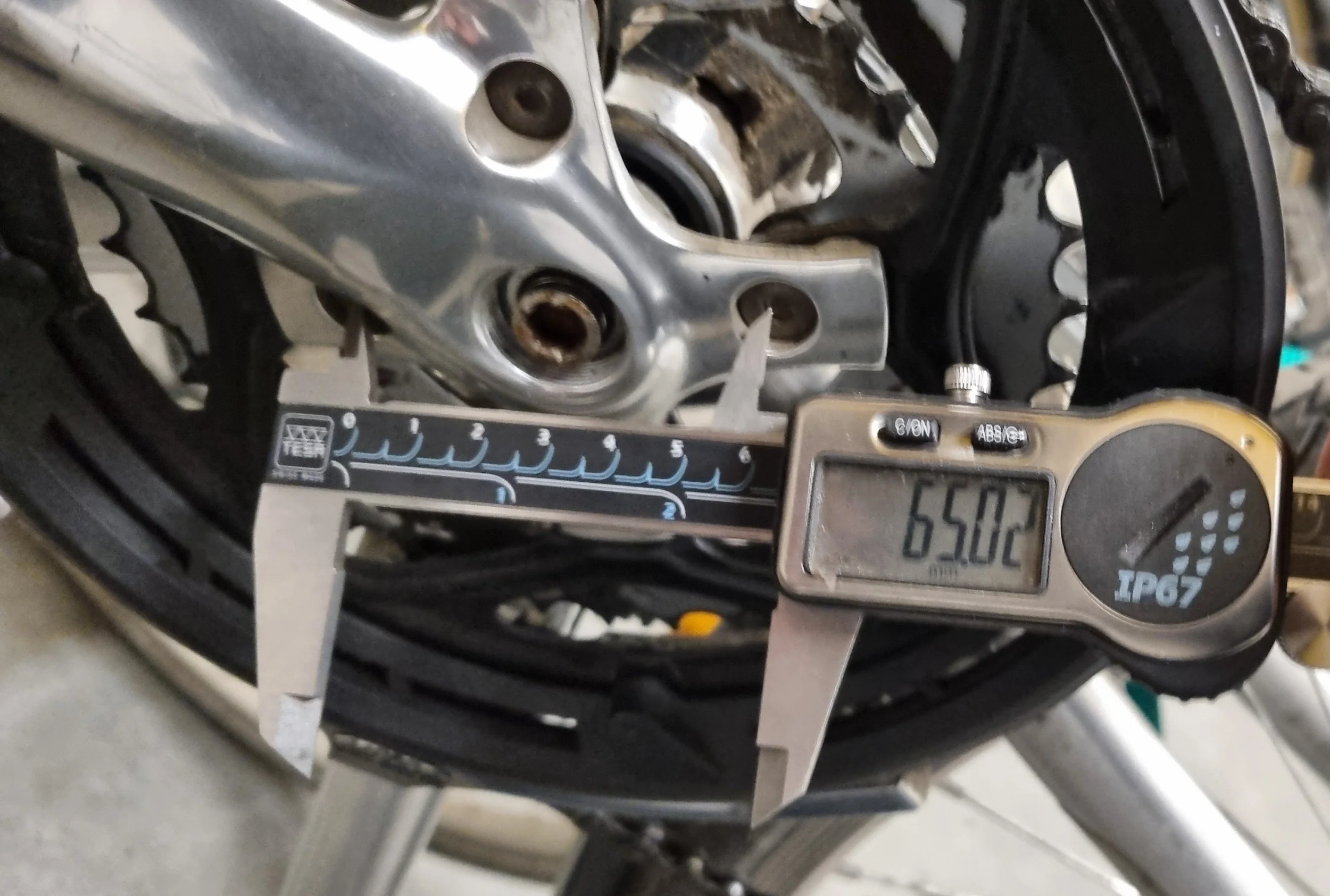

Förvisso...Om det är skruvat, och du vet vad som passar osv. Det ser ut som TS behöver 2 drev isåfall, 38 och 28.
Det är skruvat. Syns på bilderna.
Och inom kort - tadaaa! - blir vi delgivna BCD! @SteveB
Det är ju enkla plåtdrev, lär fortfarande finnas. Allas vår @BFS (inte att förväxla med BCD) vet var. 🙂

Det kan vara 64 mm BCD, om inte ditt vevparti har någon udda utdaterad standard. I så fall har exempelvis tyska Bide24 mittklingan i stål för ca 110 kronor + nästan lika mycket i frakt. https://www.bike24.com/p2138752.html?sku=507395
Avvakta dock tills specialisterna har sagt sitt. De vet kanske också var det är billigast.
Den klingan är 104bcd, det är bara lilla som är 64. Jag tror tyvärr det blir svårt att hitta drev till det partiet om du inte hittar något vintage.
