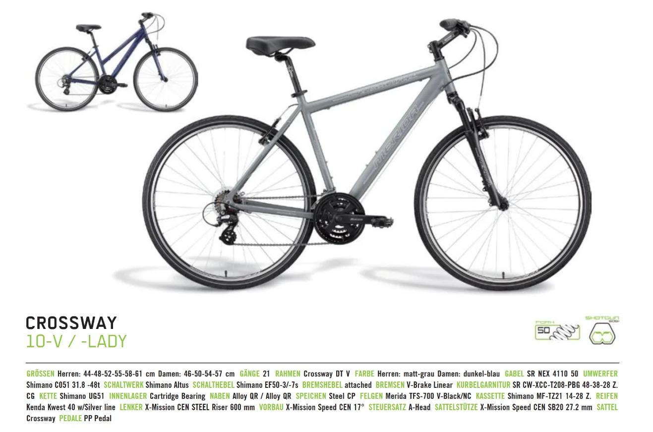

Hej,
Jag står inför ett hjulbyte på min 15 åriga Merida Crossway 10-V(se bifogad bild för spec) och skulle behöva hjälp med rekommendationer på ett bakhjul på 28" (ETRTO 622x19) som passar till denna cykel.
Jag har under de senaste veckorna försökt forska i vilket sorts hjul som skulle passa då dels så är kassetten (3x)7-växlad och dels att cykeln använder sig av fälgbromsar men fastnar där eftersom majoriteten av hjul som jag kollat på uppfyller endast ett av dessa två kriterier.
Sedan är jag ganska grön i detta så vet inte vilka specs man kan höfta lite med men som ändå passar på cykeln och är tacksam om ni kan bidra med eran kunskap i detta område.
Jag tänker en budget på max ca 1800kr.
Finns det något bakhjul som skulle passa denna cykel?
Tack på förhand!
