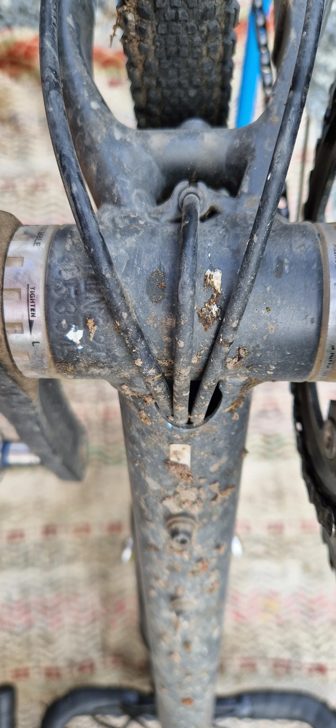

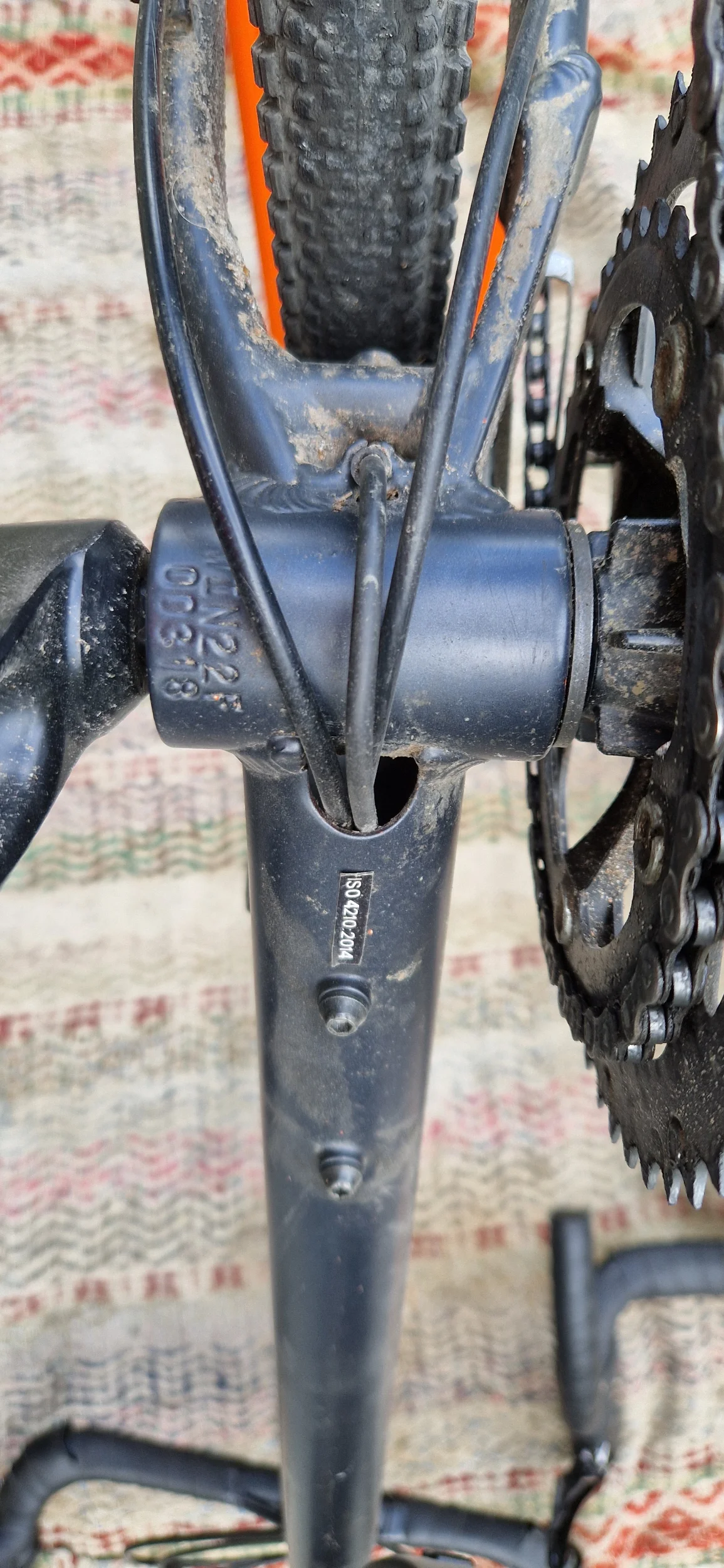

Behöver byta hölje. Höljet kärvar lite nere vid vevpartiet. Vågar jag bara dra av höljet så länge jag har kvar vajern dragen genom ramen mellan införingen upp vid styrhuvudet och utgången vid vevpartiet? Tanken är alltså att skjuta på/trä på det nya höljet på vajern och att vajern ska säkerställa att höljet följer med genom ramen.
Bakgrund:
När jag tog loss vajern på Liten hade den tendenser till rost på några ställen som inte borde rosta då det är intern vajerdragning. Jag testade först att bara byta vajern, men det gick trögt att föra igenom den nya vajern. Växlingen funkar bara till lättare växlar, till tyngre vågar jag inte ta i mer än jag redan har testat.
Vajerbyte har gått ut problem på LTD:n. Vajern hade inga tendenser till rost. Jag har inte testat att byta vajerhölje på den, men konstruktionen ser identisk ut.
    323.2 KB · Besök: 19
    415.2 KB · Besök: 22

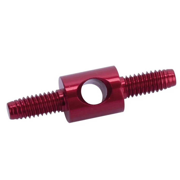

Det finns en liten smart dingenot att köpa för att koppla ihop vajerhöljen utan risk att de glider isär
RockShox Rock Shox Reverb Stealth Barb Connector - 00.6815.066.030​

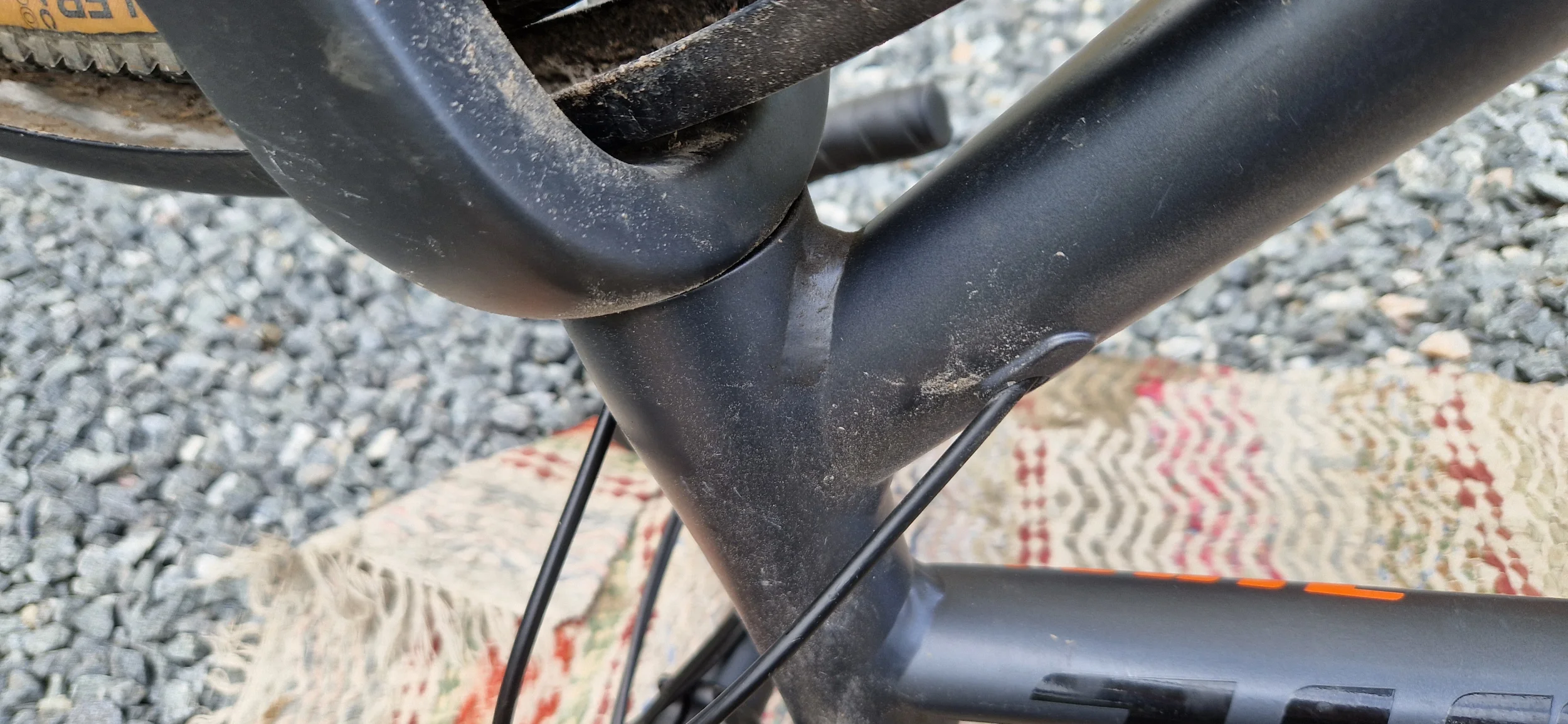

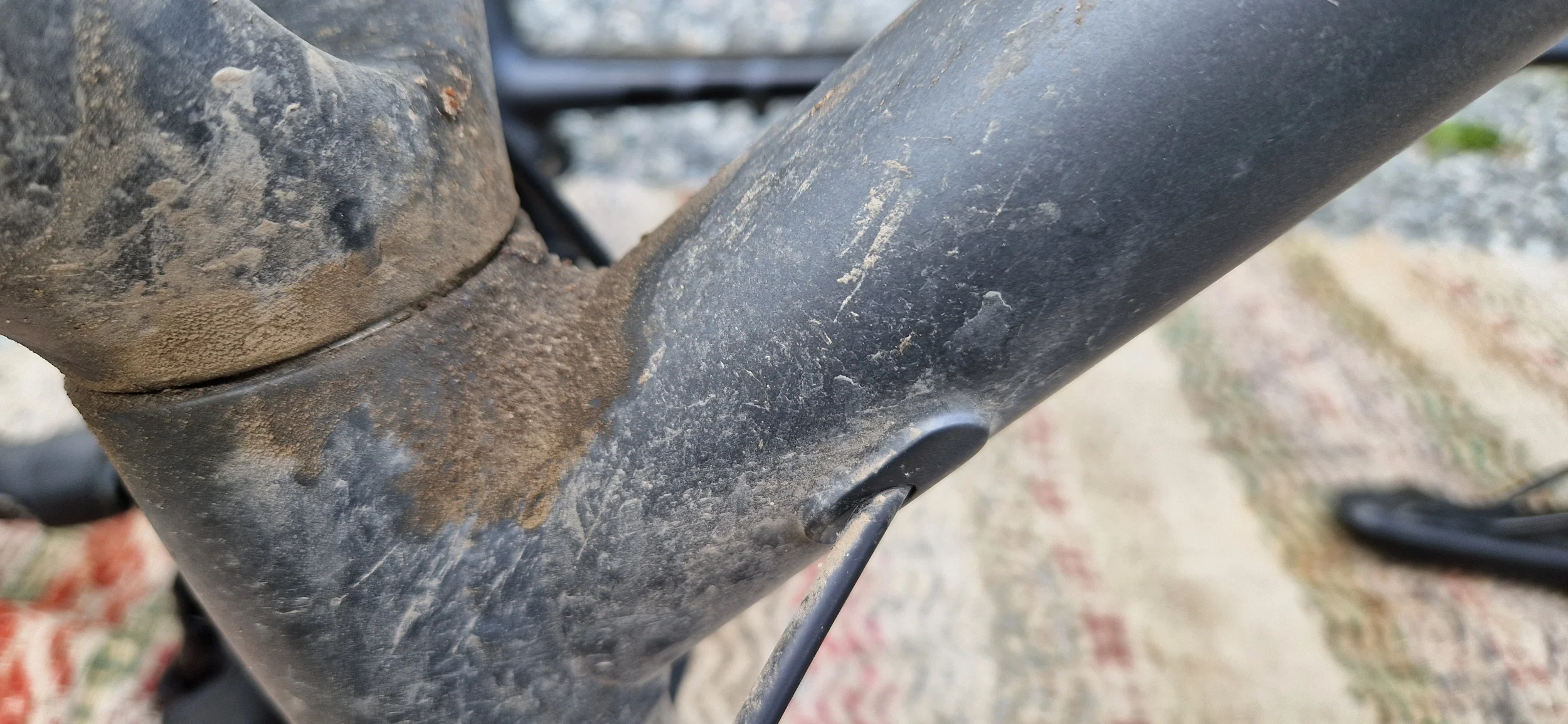

Oklart om det skulle funka upp vid styrhuvudet (bilden visar för övrigt fel genomföring, dvs för framväxeln, men skillnaden är bara att det är två hål för bakväxeln och bakbromsen).
Det verkar som om huvudproblemet är att vajerhöljena hakar i varandra inne i ramen. En bit löper vajerhöljet lätt, sen är det lite olika när jag försöker flera gånger. Skulle vilja använda cykeln på onsdag morgon och nu är enda tiden jag kan mecka. Kommer nog chansa på att dra ut höljet och hoppas att jag inte ångrar mig sen...
