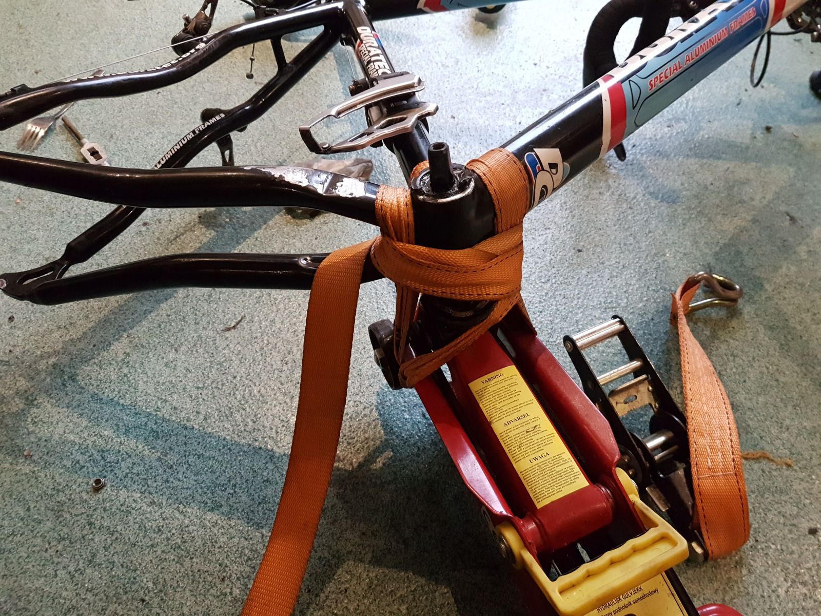

Byte av vevlager strular - nu med fulmeck
MarcusS
Jo, jag hade inte verktyg för att få loss ett glappande vevlager på en gammal cx, så jag lämnade det hos en cykelverkstad för byte. De uppskattade att det skulle kosta 500-600 för ett byte vilket jag tycker lät ok. Nu så har de försökt få loss det och det sitter givetvis fast - jättefast. Vevlagret är enligt uppgift rökt och det behövs många timmar för att få ordning på det vilket de i så fall vill ha betalt för. De ska värmas, gängas om + ANNAT. Då cykeln inte är av större värde så är det inte rimligt att lägga ner tusenlappar på den.
Innan jag lämnade in den funkade den iallafall, nu är den körd. Vad är rimligt att begära från verkstaden? Att de fixar det till överenkommen kostnad? Att de köper ut ram/cykel?

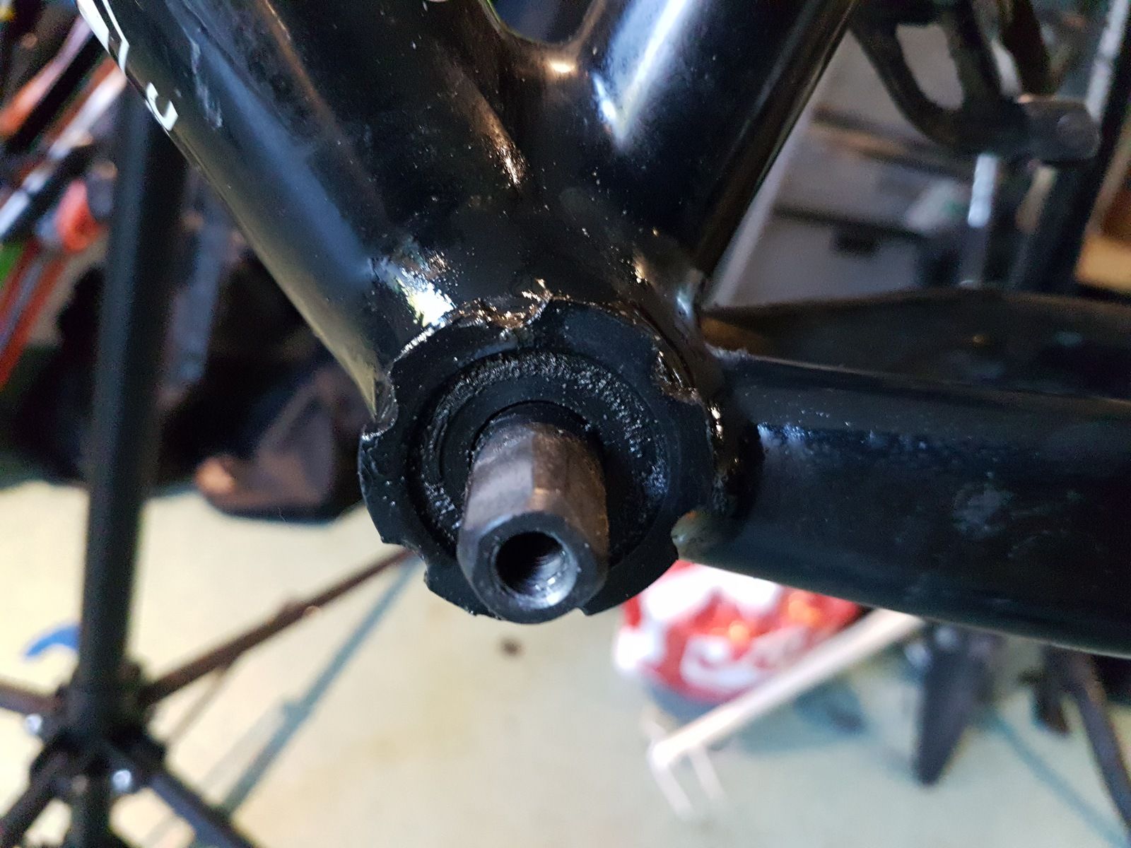

Campa nånting, så här såg det ut innan jag lämnade in det:

Är det plasthylsor som lagret sitter i och de nu är söndervridna t ex, skulle jag försöka
att försiktigt banka ut axeln med lager och hylsa från ena hållet. Ramens hylsa håller
garanterat bättre än plastgängorna iallafall. Sen kan du försiktigt såga igenom ev.
resterande plasthylsor och peta ut dem. Är det metallhylsor blir det förstås värre.

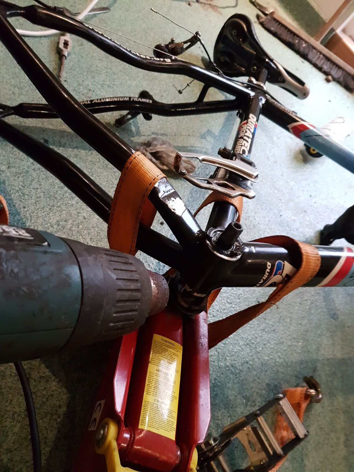

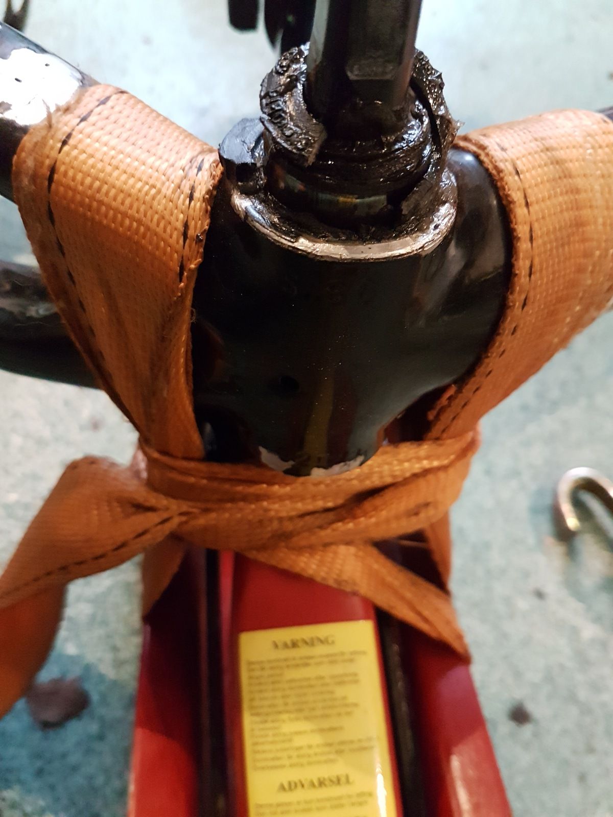

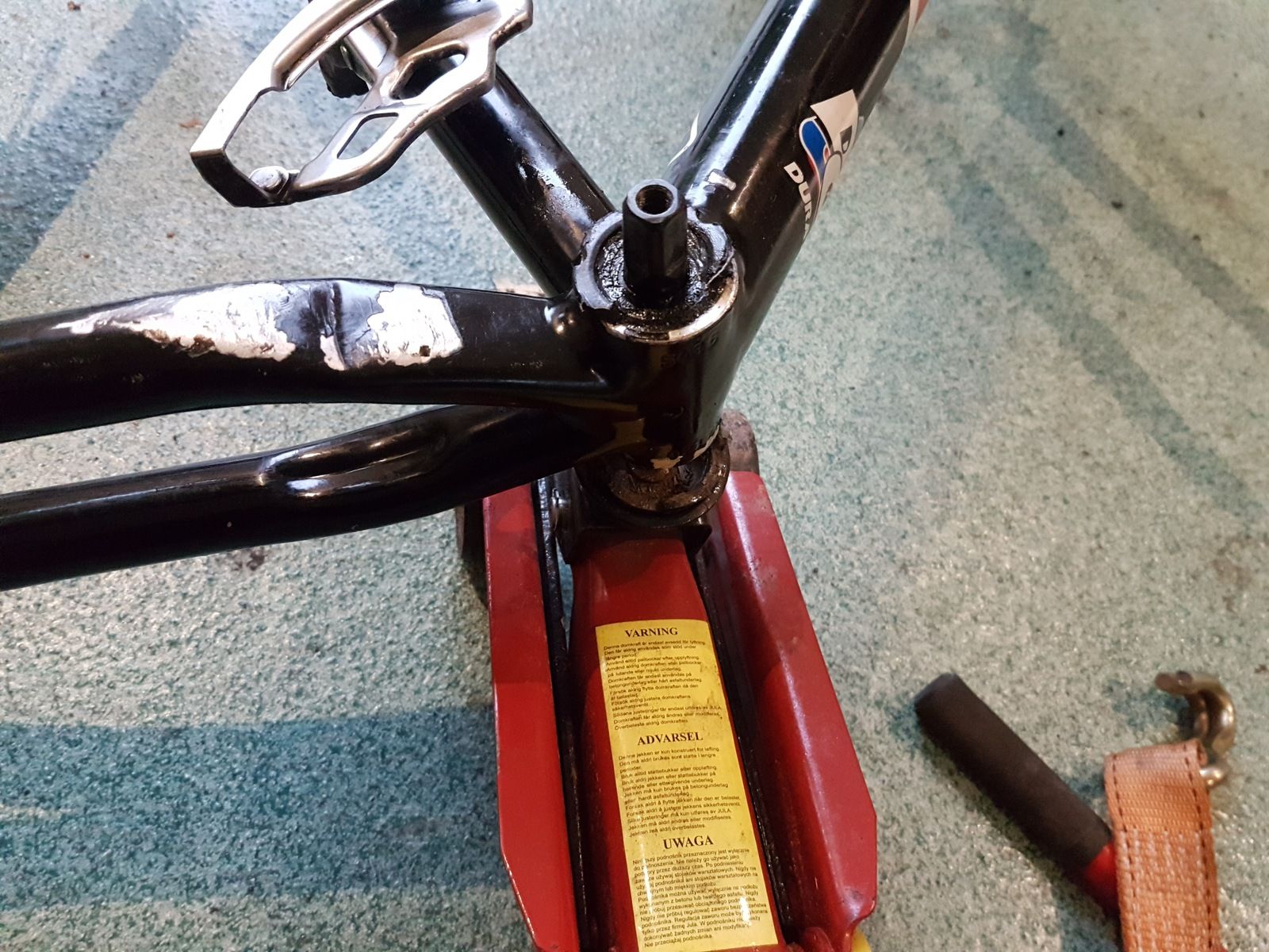

Ja, nu har jag en uppdatering. Mer kommunikationsproblem än strul med själva cykeln. Ramen hämtade jag ut, de ville inte ha betalt för nerlagd arbetstid. Det enda som var trasigt var plasten som håller fast vevlagret.
Väl hemma så kollar jag på favvokanalen Hydraulic Press Channel och funderade lite på hur jag skulle få loss lagret. Sen blev det fulmeck - känsliga läsare varnas:

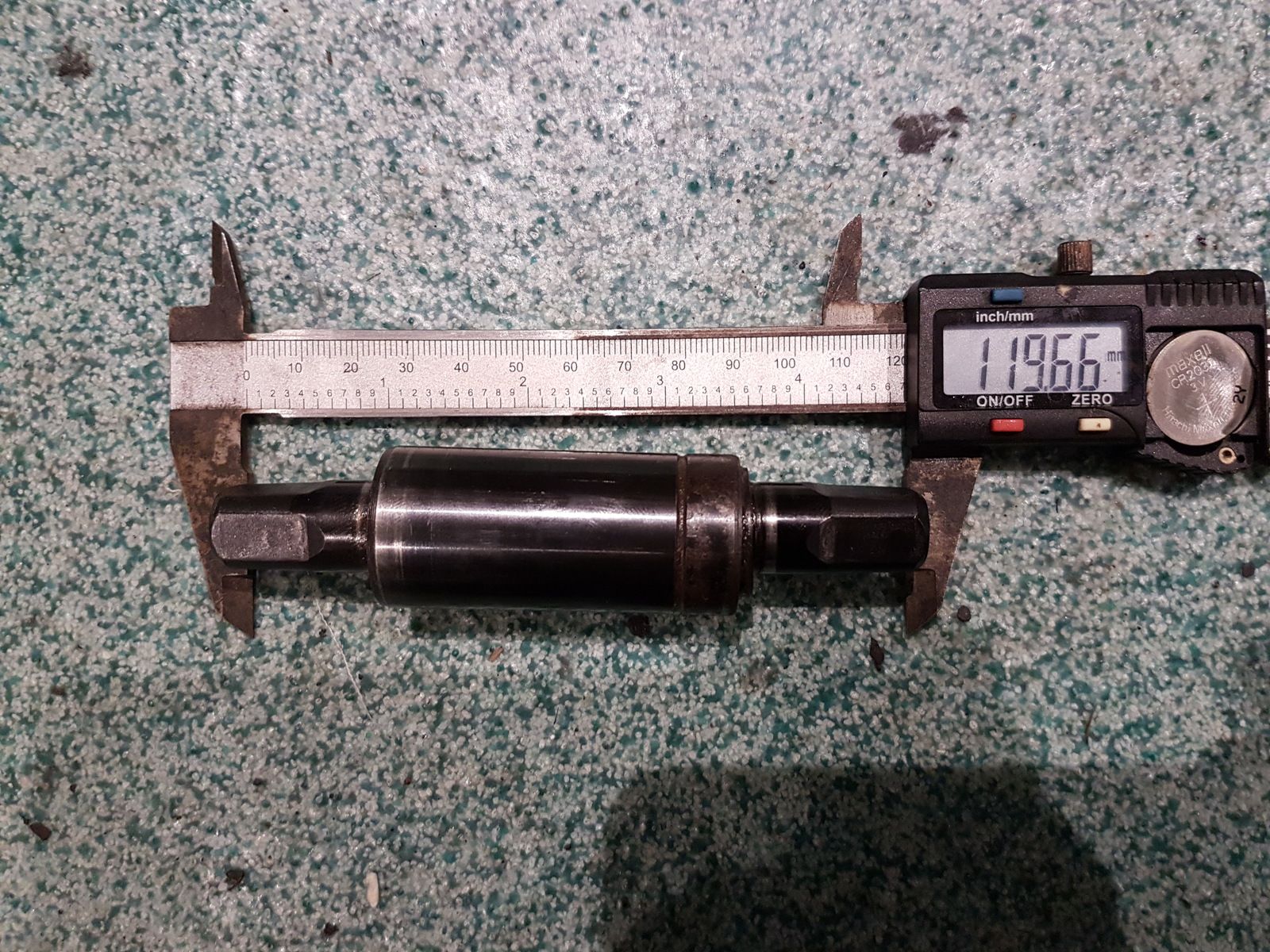

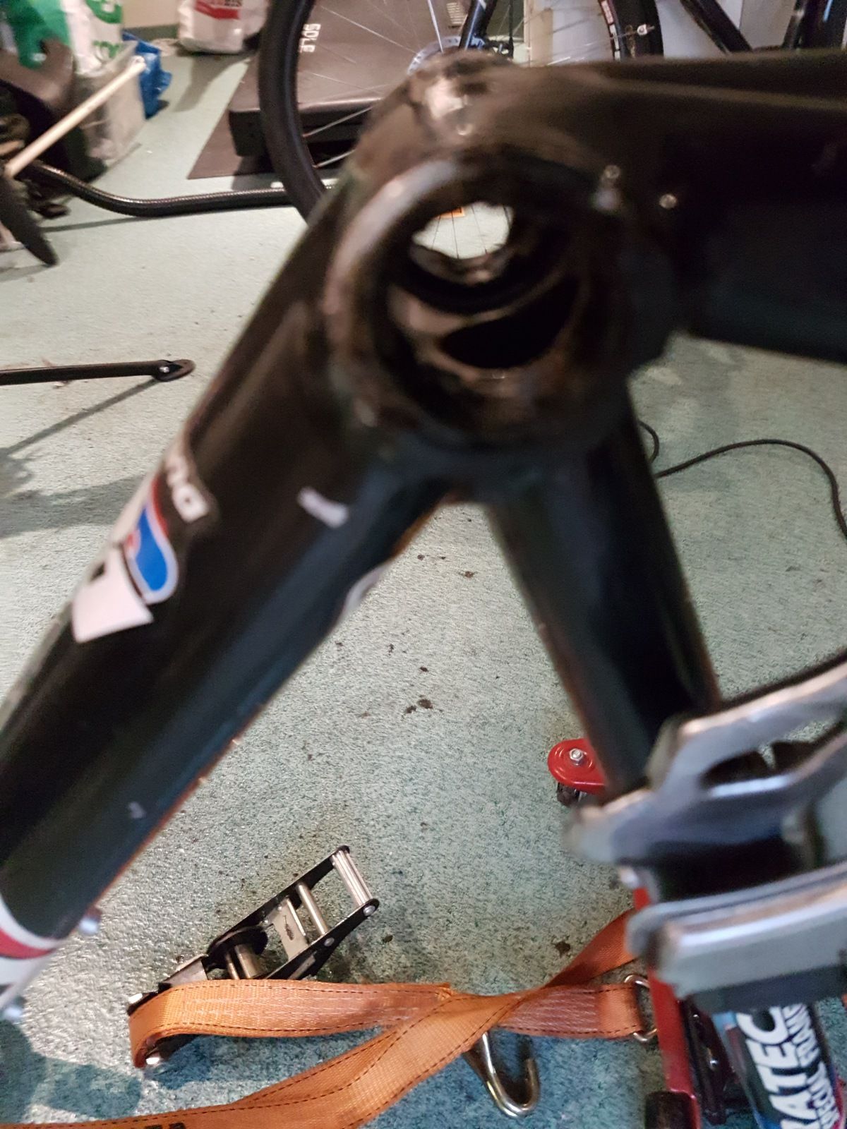

Nu är plasten oxå borta och gängorna ser användbara ut. Lagret ska vara 68mm brett, diametern mellan gängorna är 33mm. Vad för lager ska jag stoppa dit?
BSA, längden 119 och ändarna i plast så är det ingen Campagnolo jag hört talas om :-)
[Campagnolo lär vid något tillfälle ha sålt Kinex men med aluminiumkoppar och annan axellängd].
Hur som haver - är det en dubbel eller trippel vev du har?
Axellängd runt 120 är väl bara för tripplar så har du en dubbel så borde du kolla hur din kedjelinje är (sorry, var).
Men är det en Duratec bör det vara BSA lager, och sedan är axellängd (och ev. kona) avhängigt vad för vev du har.
Vill du ha exakt samma som du har så kan jag sätta några kronor på att det är ett Kinex med 119mm JIS-axel.
Men det vill du säkert inte ha :-)
edit: mummel mummel autocorrecta kinex till kines...
