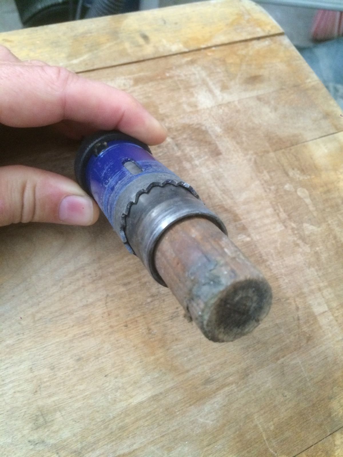

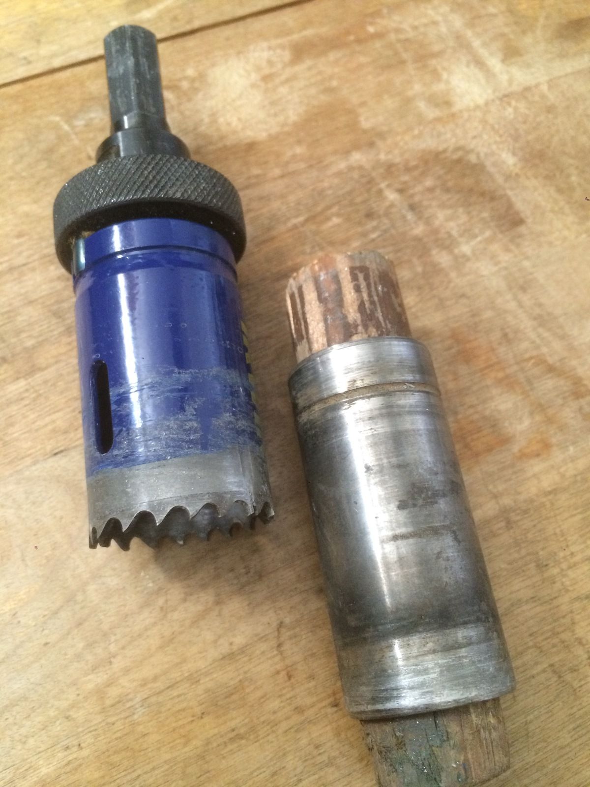

Fiffigt där, med domkraften!
Men domkraft hade nog inte funkat på ett gammalt shimano fyrkantvevlager (UN51) som jag tampades med för ett tag sedan. Fick till slut gå lös på det med 32mm hålborr och rejäl borrmaskin.
Tog först bort vevaxel och lagerkulor. Så en bit kvastskaft i lagerhylsan som inledande styrning för hålborren, som sedan gick precis runt hylsan. I vevlagerhuset blev det kvar ett tunt (0,5mm) aluminiumskikt som kunde tas bort med vass liten skruvmejsel och tång. Gängorna klarade sig finfint! Gav mig på detta efter att ha mätt noggrant på vevlager, vevlagerhus och hålborr.
