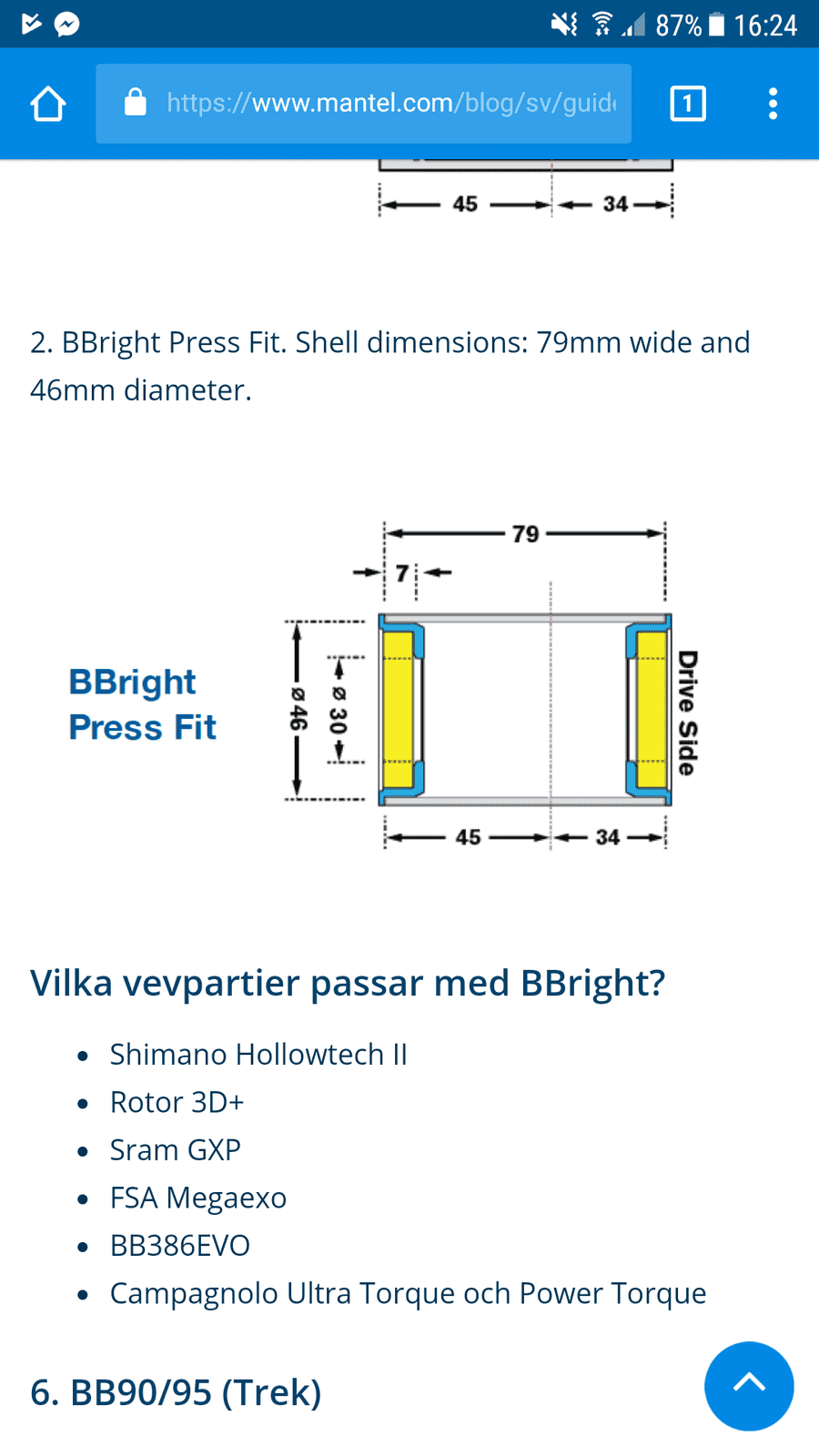

Gjorde en liten sökning i frågan. Enligt mantel skall ht2 passa med bbright.
Får ut och kika lite mer exakt vad som står på lager/parti etc.
Tackar för ditt svar! Det visade sig att ha mer saker i åtanke än jag föreställt mig :)
    51.1 KB · Besök: 27

Jag kan ha missuppfattat, har inte bbright själv. Det känns dock logiskt om adapter/special lager behövs i o m att det diffar på 11 mm.
