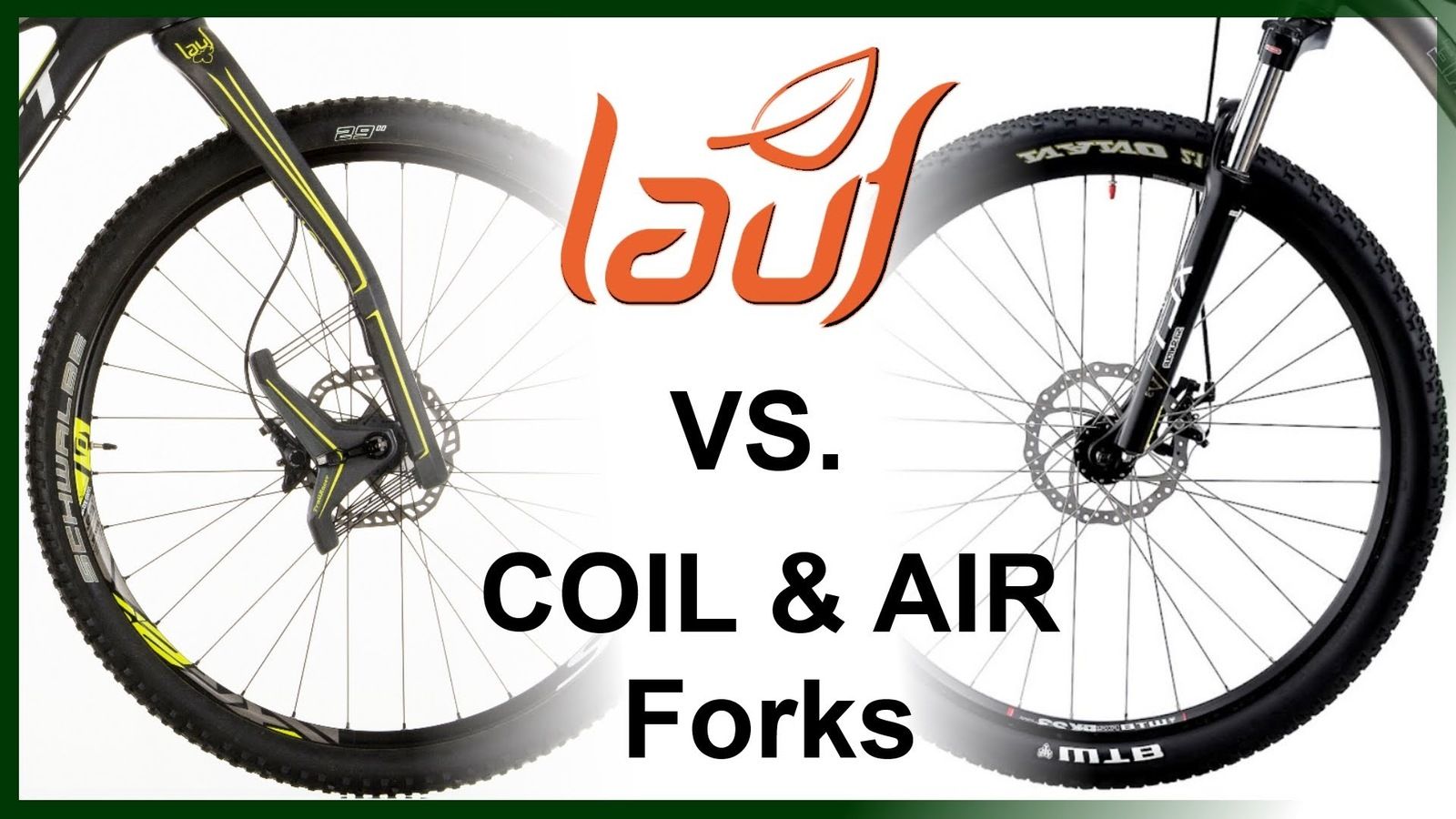

Kanske en sån där vidrigt ful.. Vad dom nu heter, iaf en gaffel med 50 mm (?) slag genom kolfiberribbor som flexar?
Byte från stel till dämpad framgaffel på hybrid?
AX3L sa:
Lauf?
Håller med om att den är ful, ser ut som nåt man har till vildsvinsjakt eller liknande.
Edit: Långsökta vibbar till armborst.
