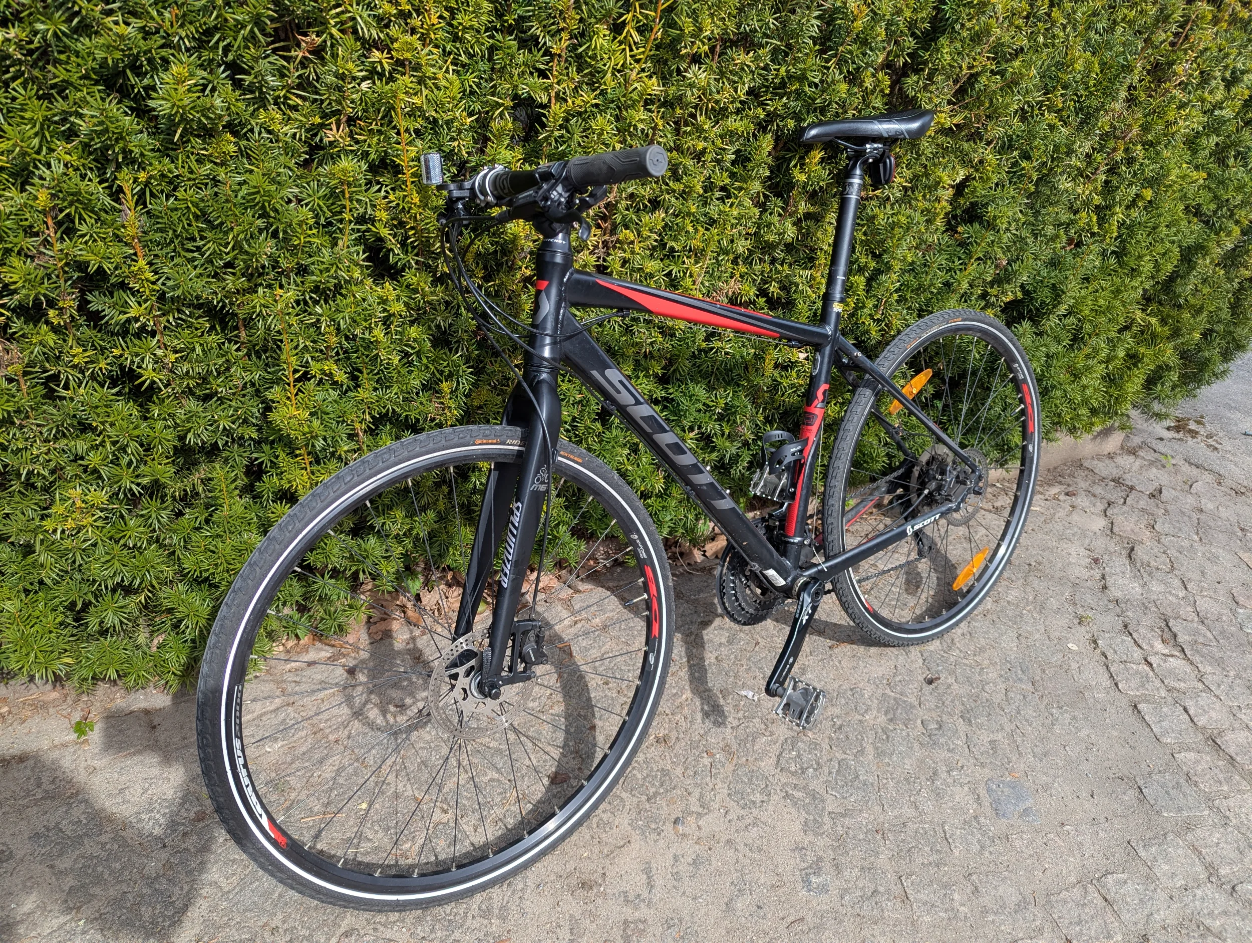

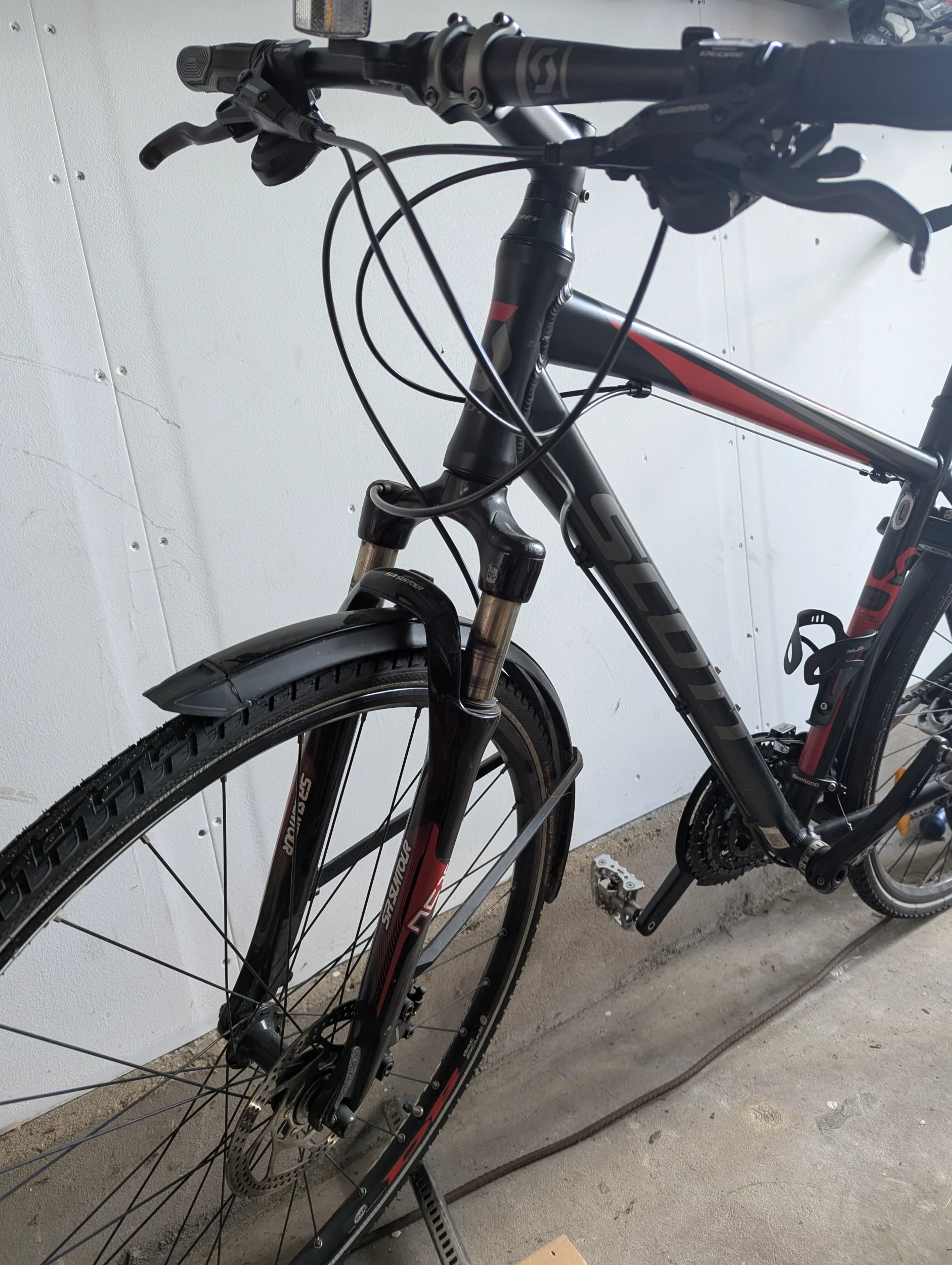

Har en Scott sportster 10 från 2012 i fint skick. Tänkte gör denna lite mer racebetonad och byta till stel framgaffel i aluminium. "Axel till crown" 470 mm. Vad ska man ha, som passar, som inte kostar skjortan? Och vad ska man tänka på? Mvh K

Bild på cykeln
    572.4 KB · Besök: 92

Nej, inte om du har en 160 mm bromsskiva.

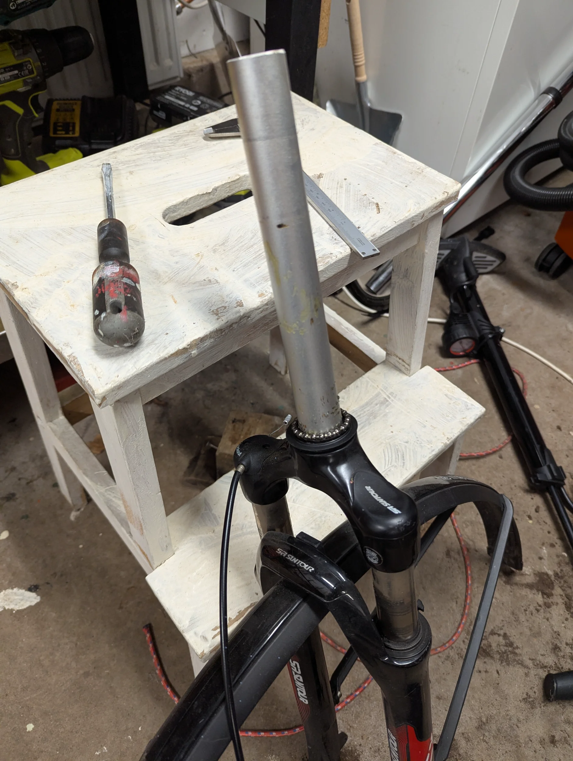

Sen behöver du tar av crown-race från gaffeln. Jag använder en skruvmejsel med tejp på till det. För att sätta crown-race på nya gaffeln använder jag en träbit och en hammare.
