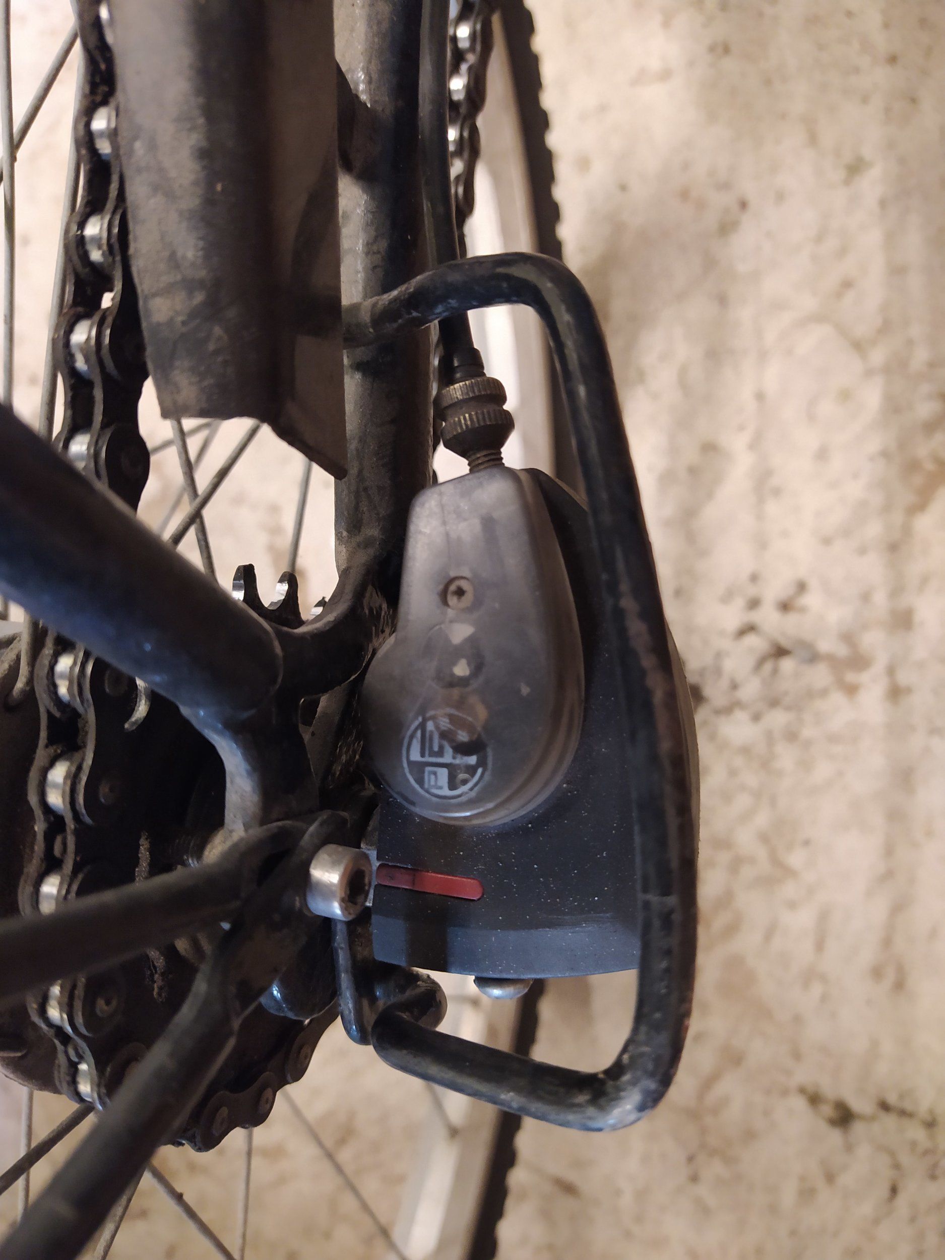

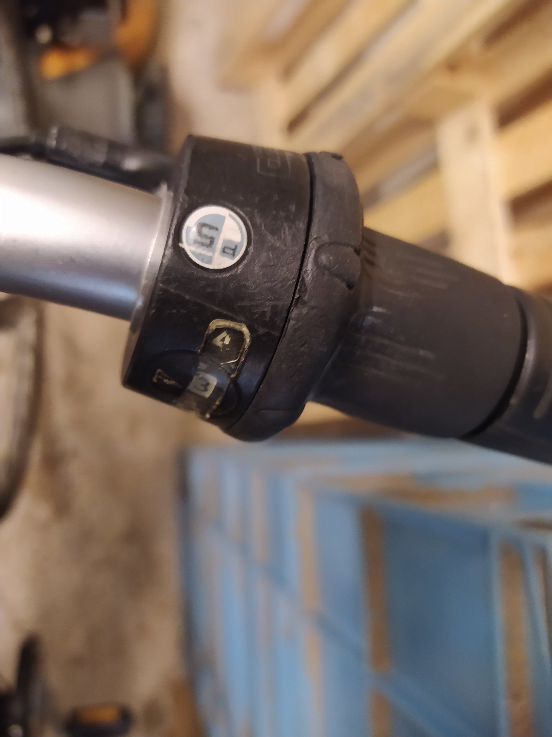

Bilder var det ja
    377.9 KB · Besök: 67
    263.1 KB · Besök: 69
Byte växelvajer ALT utöka växlar
dom där reglagen/växelklockorna är ökända för o haverera köp nytt komplett reglage med klocka är sällan navet som havererar så borde räcka med nytt reglage o rengöring av pinnarna in i navet så dom löper fritt så funkar växlarna igen

pinnarna heter växelstift o brukar säljas som växelstiftsats p5 och nej växelstiftsats s7 passar ej de är två helt olika nav
