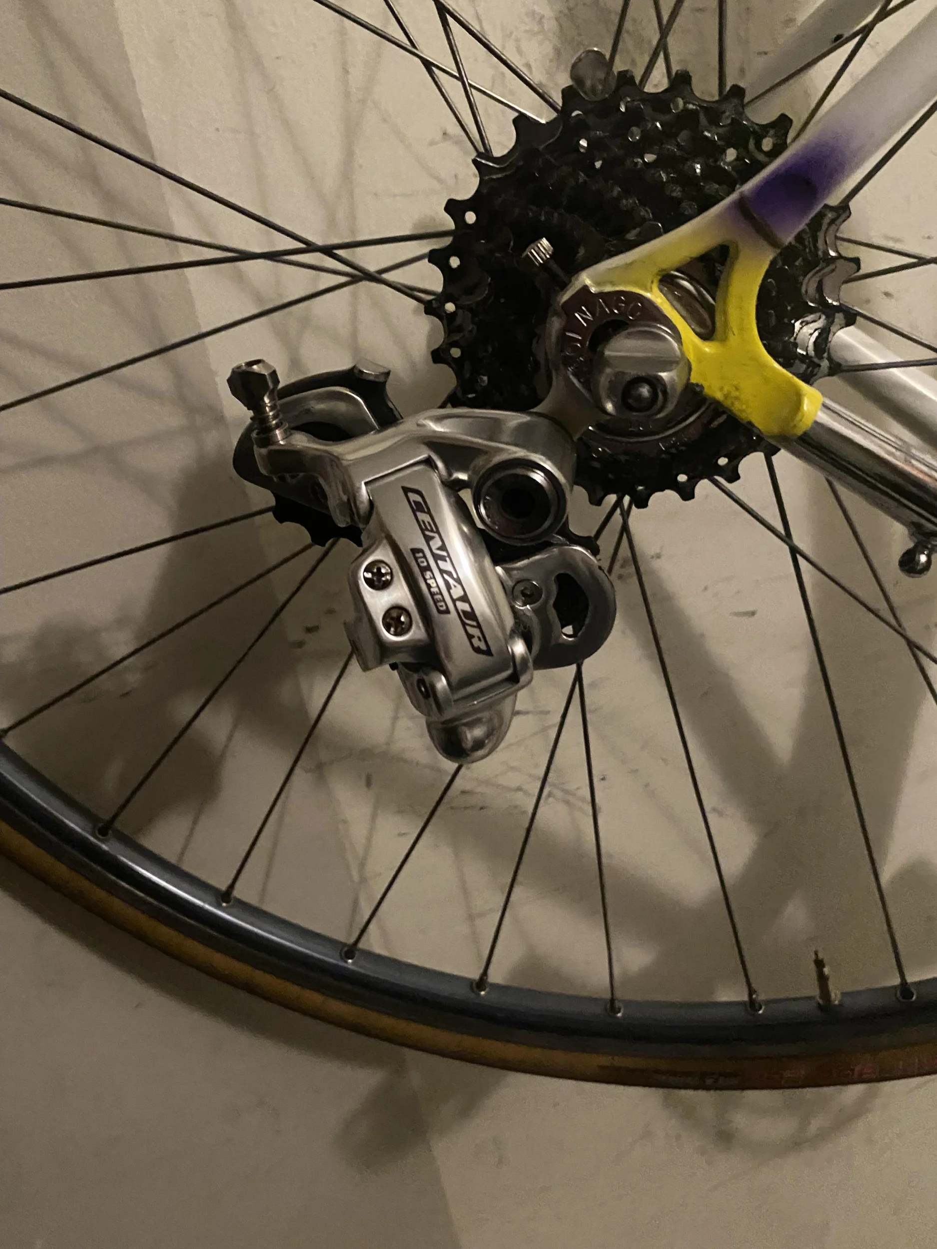

Håller på att bygga en neo-retro Colnago i stål och det lutar just nu åt att köra 11-delat.
Har en snygg Campy Veloce 10-delad grupp men har just beställt ett par 50 mm kolfiberhjul med shimano-body. Eftersom Campy/Shimano verkar fungerar ihop på 11-delat men inte på 10-delat är jag intställd på byte till det förra.
När jag kikar på 11-delade bakväxlar från Campagnolo blir jag dock mkt besviken - de ser inte alls så där klassiska ut (snarare som någon dålig kopia av Shimanos mtb bakväxlar). Finns det någon Campagnolo 11-delad bakväxel serie som jag kan ha missat som har utseende ungefär som nedan? Eller är det att leta på Ebay? Antar att det inte går att använda min 10-delade bakväxel med en 11-delad kassett?

En sån här kanske, det är nog den med mest klassiskt utseende.
Inte så enkla att få tag på nu, kanske går att hitta en begagnad.
