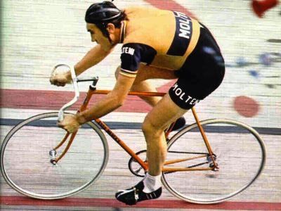

En bild säger mer än tusen ord...
Så här har cyklarna sätt ut sedan Mercks rekord 1972:
Eddy Merckx 1972
Fransesco Moser 1984
Graeme Obree 1993
Chris Boardman 1993
Graeme Obree 1994
Miguel Indurain 1994
Tony Rominger 1994
Chris Boardman 1996
Chris Boardman 2000
Ondrej Sosenka 2000
2014: Nya UCI-regler
