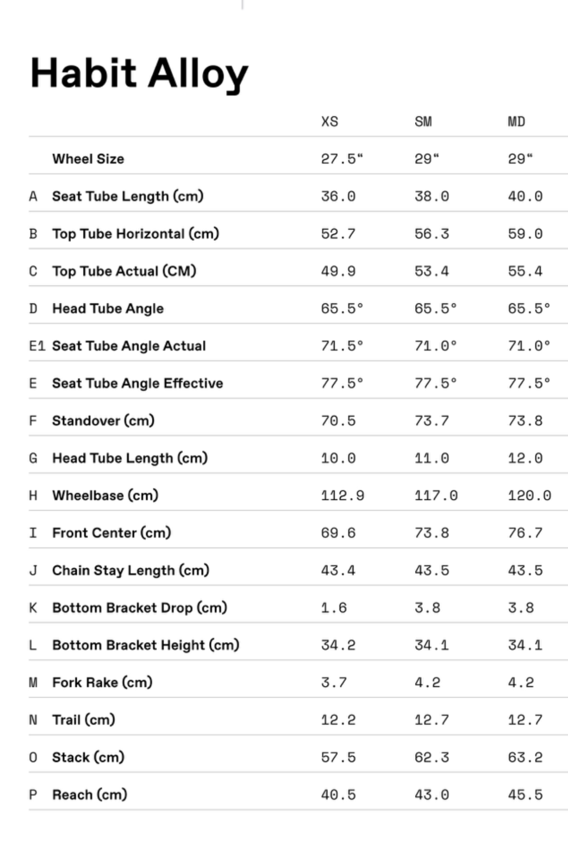

Hej alla kloka!
Är i svängen att köpa en habit 2024 men kommer inte riktigt fram till vilken storlek jag ska ha.
Jag är en bjässe på 168cm, benlängd 78 och armlängd 55. Ser man på Cannondales hemsida så hamnar jag på en medium. (Den går upp från small till medium mellan 165 till 166cm) Jag känner dock att en reach på 43cm i small känns mer rätt än 45,5 i medium.
Toptube horizontal är 56,3cm i small och 59cm i medium.
Så finns det någon som har några visdomsord i största allmänhet eller ännu bättre någon som kör på en Habbit och kan komma med sina erfarenheter?
Tack på förhand!
//Glenn

Om du har någon butik i närheten så kan du ju prova cyklar i liknande storlek och jämföra. Jag tror nog mest på S dock men det beror lite på hur du vill att cykeln skall kännas. Mer lekfull med S och mer stabil med M.

Tänk också på att kolla längden på stammen och om det går att justera nån cm där (såg ingen info på deras hemsida). Styret kanske du vill kapa ändarna på vilket också kortar ner cykeln en aning.

Det är nog en smaksak hur du vill ha din cykel och vilken typ av cykling du kör.
Större cykel gör att du blir mer centrerad och får en känsla av att man är mer "i" cykeln, istället för för känna att du hamnar över, bakom eller framför, vilket kan vara lite läskigt om man kör mer utmanande saker.

Jag skulle säga att 43 cm reach är lite på korta sidan. Men då är stack på Habit relativt hög jämfört med liknade cyklar av andra tillverkare, så effektiva reach blir lite längre. Om du vill har styret lågt begränsar höga stack på M dig kanske. Så jag skulle säga S om du vill sitta och köra med sportigt, M om du vill sitta lite högre och har en stabilare cykel utför.

Cykeln kommer användas till vanlig upp och nerför trail utan att jag kommer kasta mig utför några våldsamma stup. Intressant observation @Berk, jag föredrar nog lite sportigare hållning då den i ärlighetens namn kommer att gå mer på slätan än utför..
Lutar åt small även om det är ”fel” enligt cannondales tabell. Om någon vill komma med fler synpunkter så är det välkommet 😊
