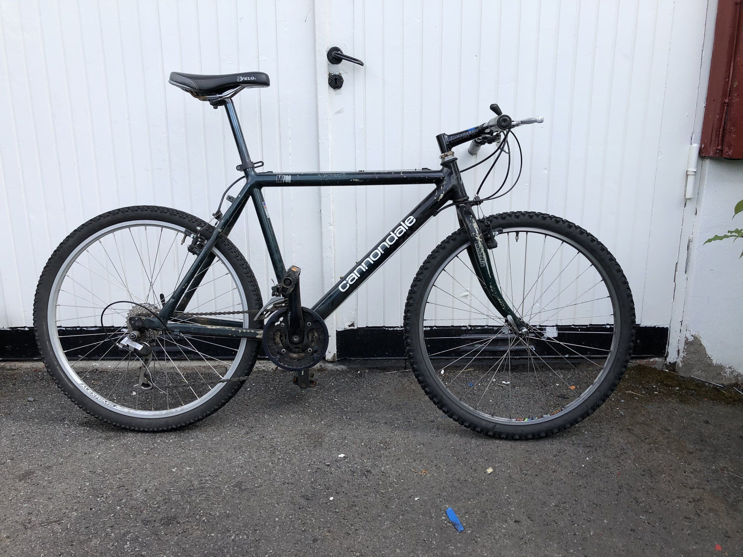

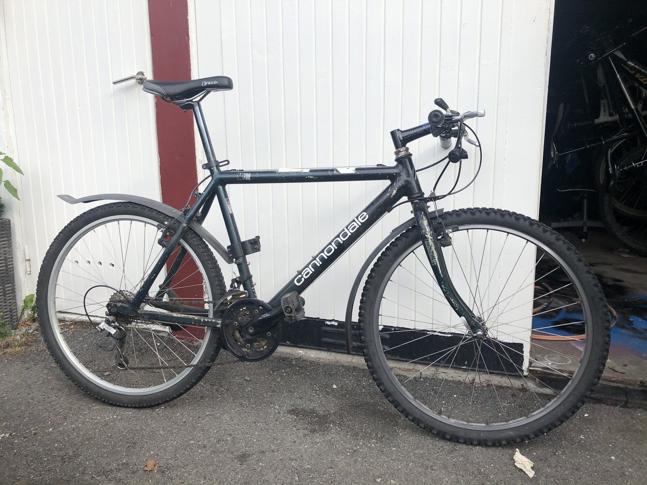

Så här är skicket efter 27 svåra år ??

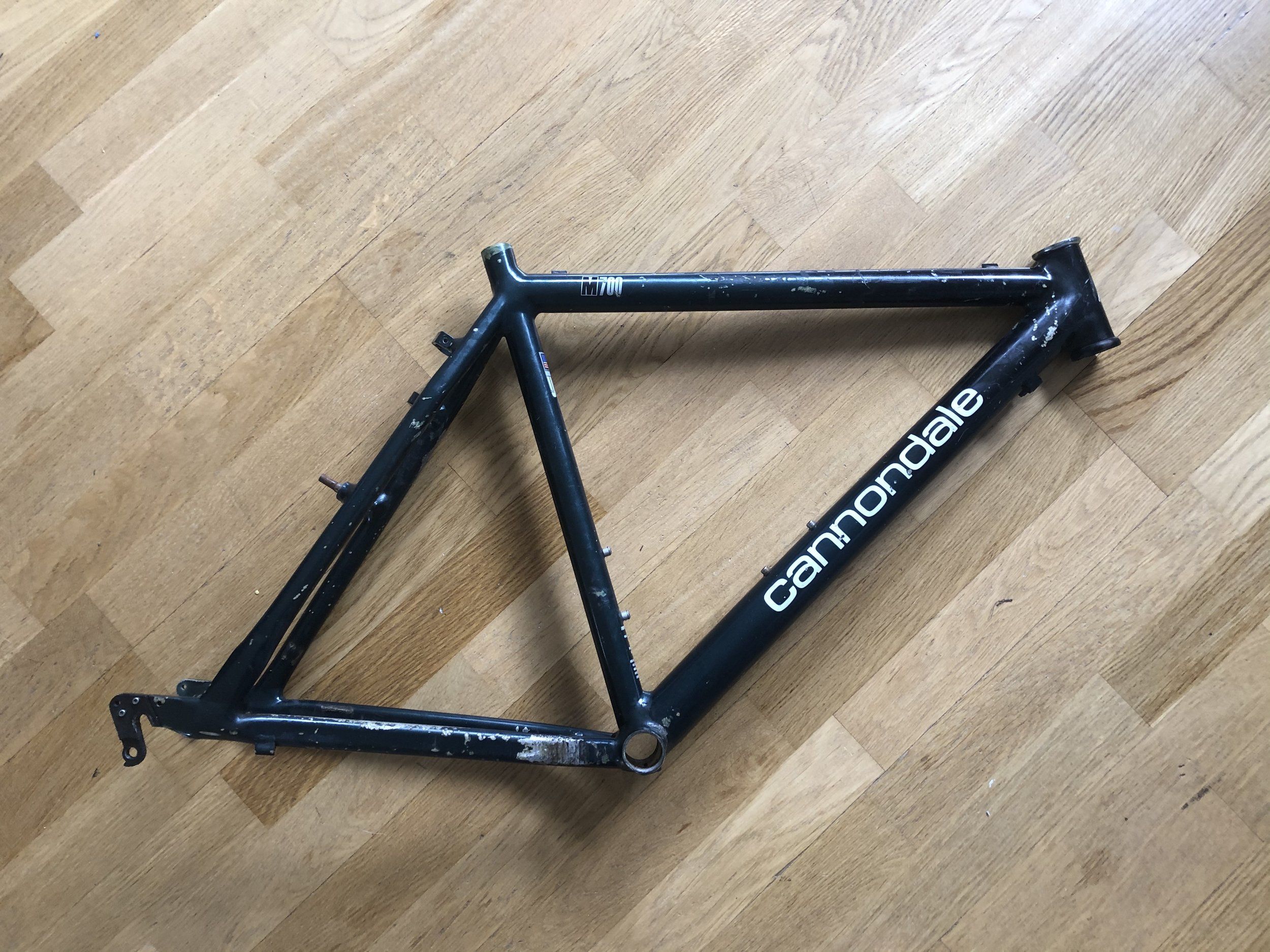

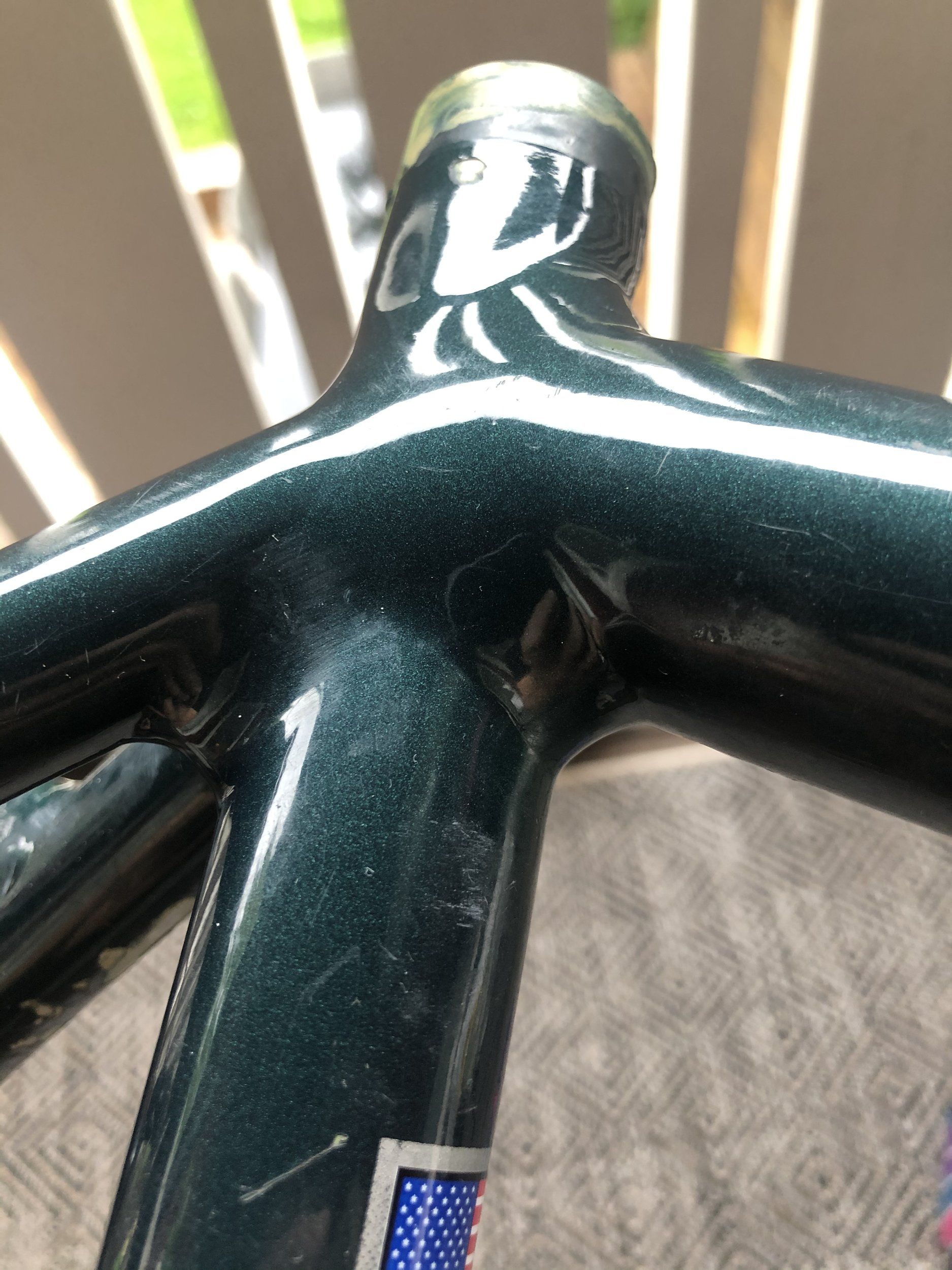

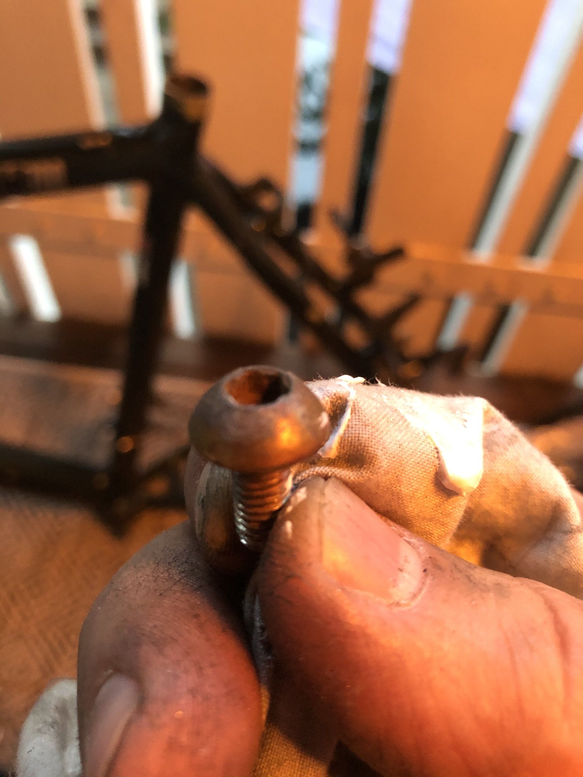

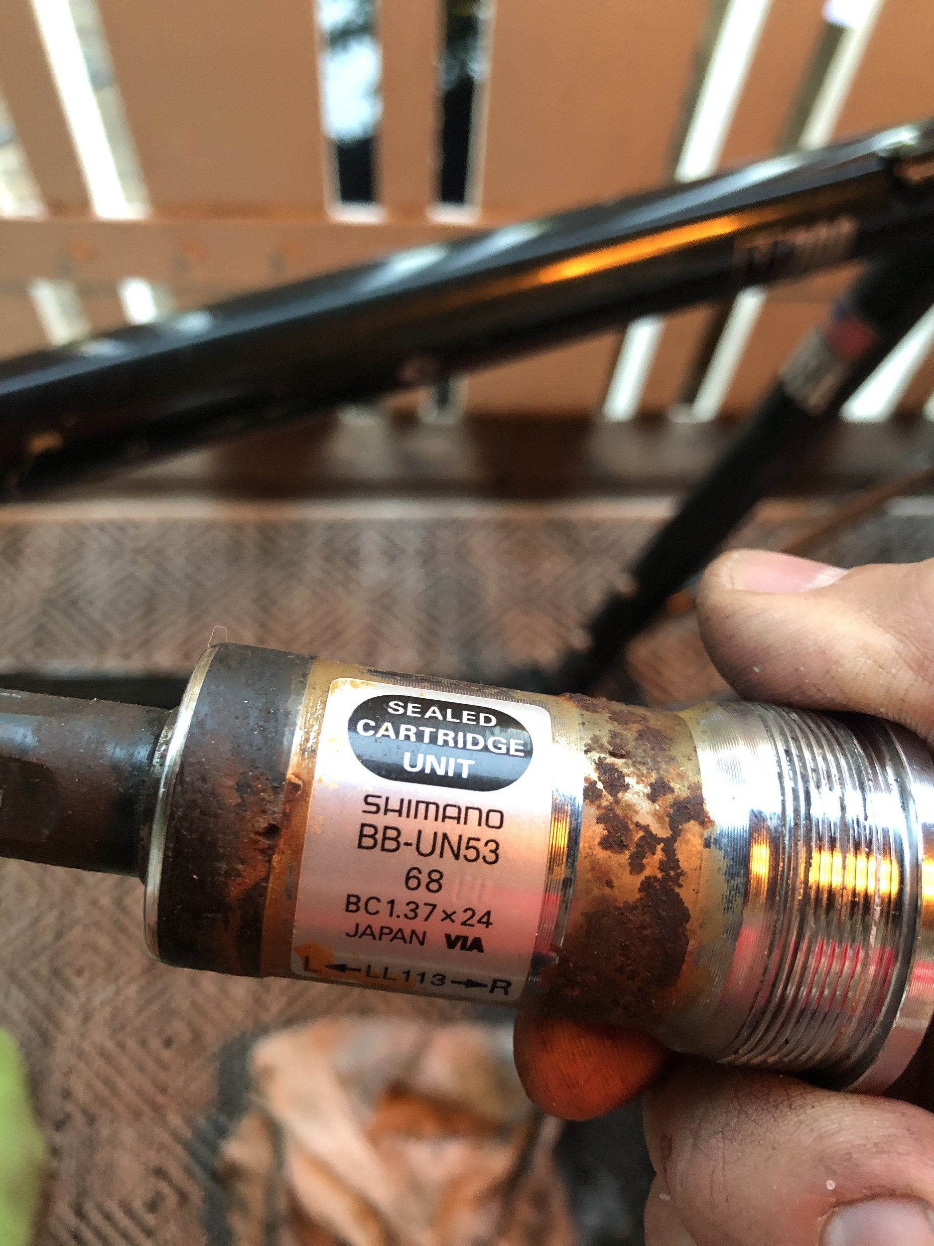

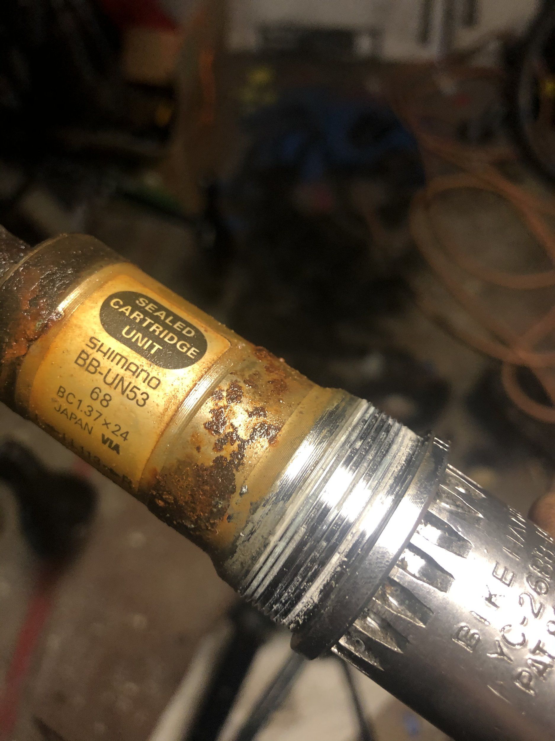

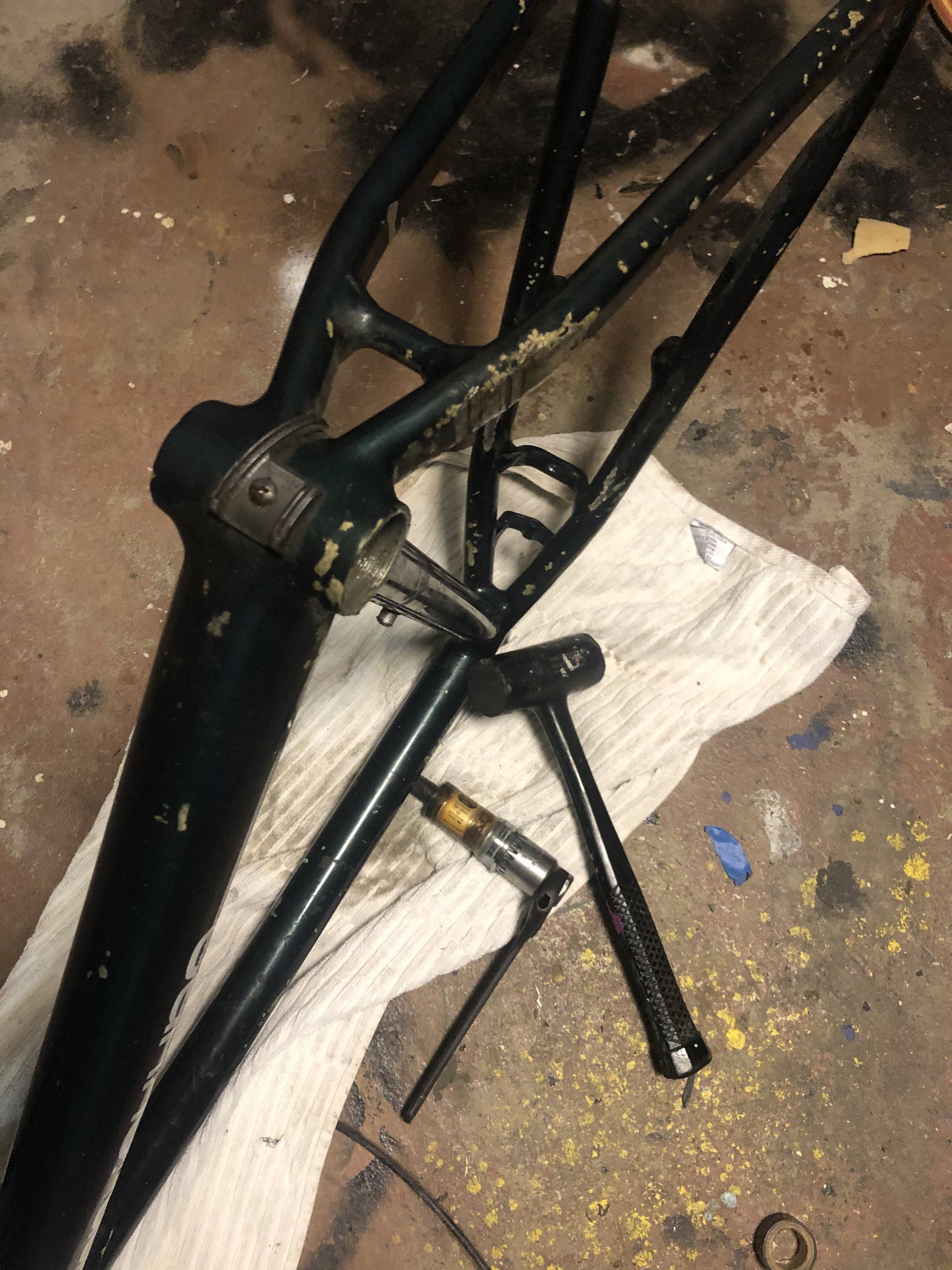

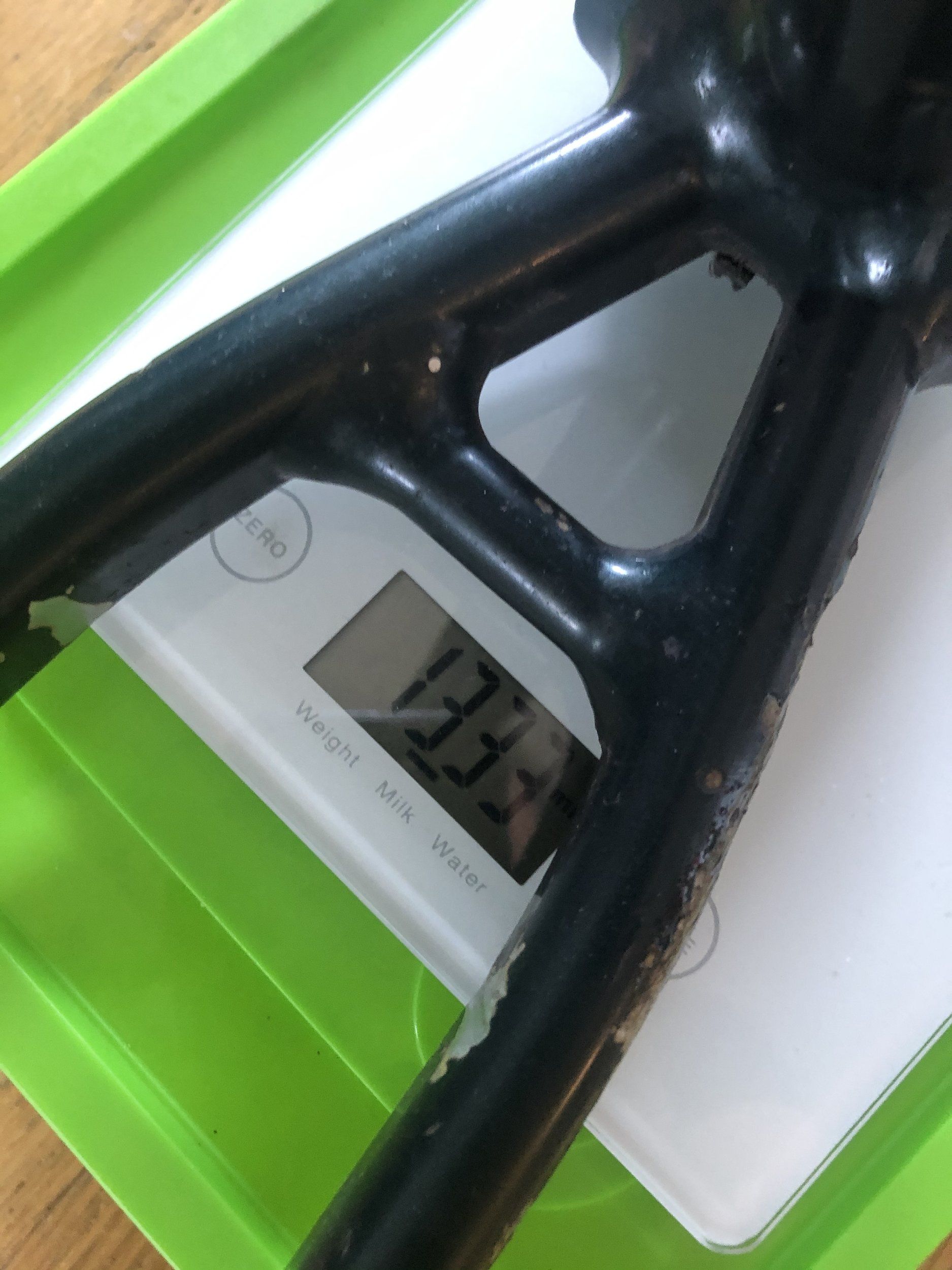

Rivandet fortsätter å allt gick relativt lätt tills man kom till höger vevlager kopp, testade skruvstäd med hela ramen som hävarm gick bet, dränkte det i 5-56 gick bet. Men med klubba å en ihärdigt bakande på skiftnyckeln så släppte det till slut, hade ärjat lite i gängorna, blir att rensa ur å fetta in. Nu ska ramen tvättas ordentligt å vaxas ska även se om jag kan få tag i lämplig ”touch-up” paint i migrän metallic å metallicsvart för att fixa till de värsta lackskadorna. Får se om det i en framtid blir en omlackering å nya dekaler.
nu ska det fixas lite nya vajrar å höljen, rengöras invänta vevparti, bakväxel, cantisar å ny thumbshifter sedan ska den byggas ihop igen, får köra med ett nyarebakhjul initialt då jag inväntar lx navet å hitta en lämplig fälg. På sikt måste jag hitta en silvrig kalloy alu stolpe å en tidsenlig sadel typ vetta, flite etc.
Med våld å 5-56 lossnar allt ??
1333gr med styrlagerkoppar monterade inte fy skam ?

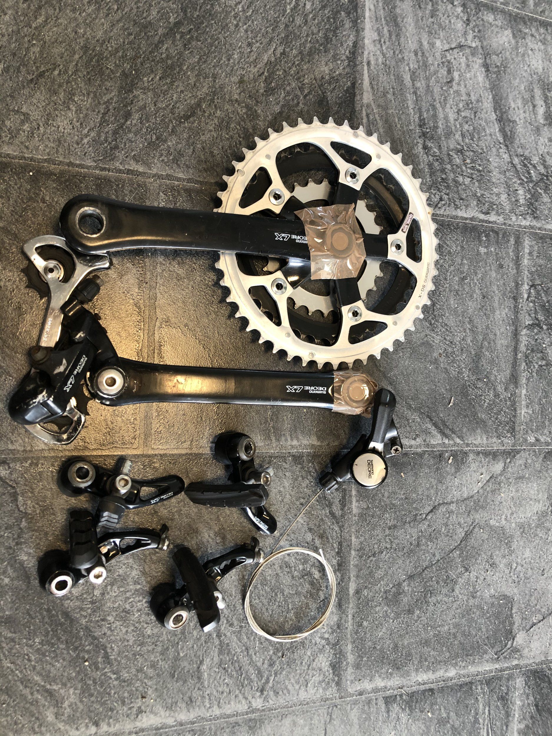

Idag ramlade det inte lite delar till bygget. Deore Lx vevar, Deore lx cantilevers, Deore lx bakväxel samt en vä thumbshifter. Stort tack till @velovin som donerade thumbshiftern ?
fick även hem lite svart å grön metallicfärg som ska användas för att fixa till de värsta skavankerna i avvaktan på en ev. Omlackeringen. Ska fixa lackskadorna sedan kan återuppbyggnaden påbörjas.

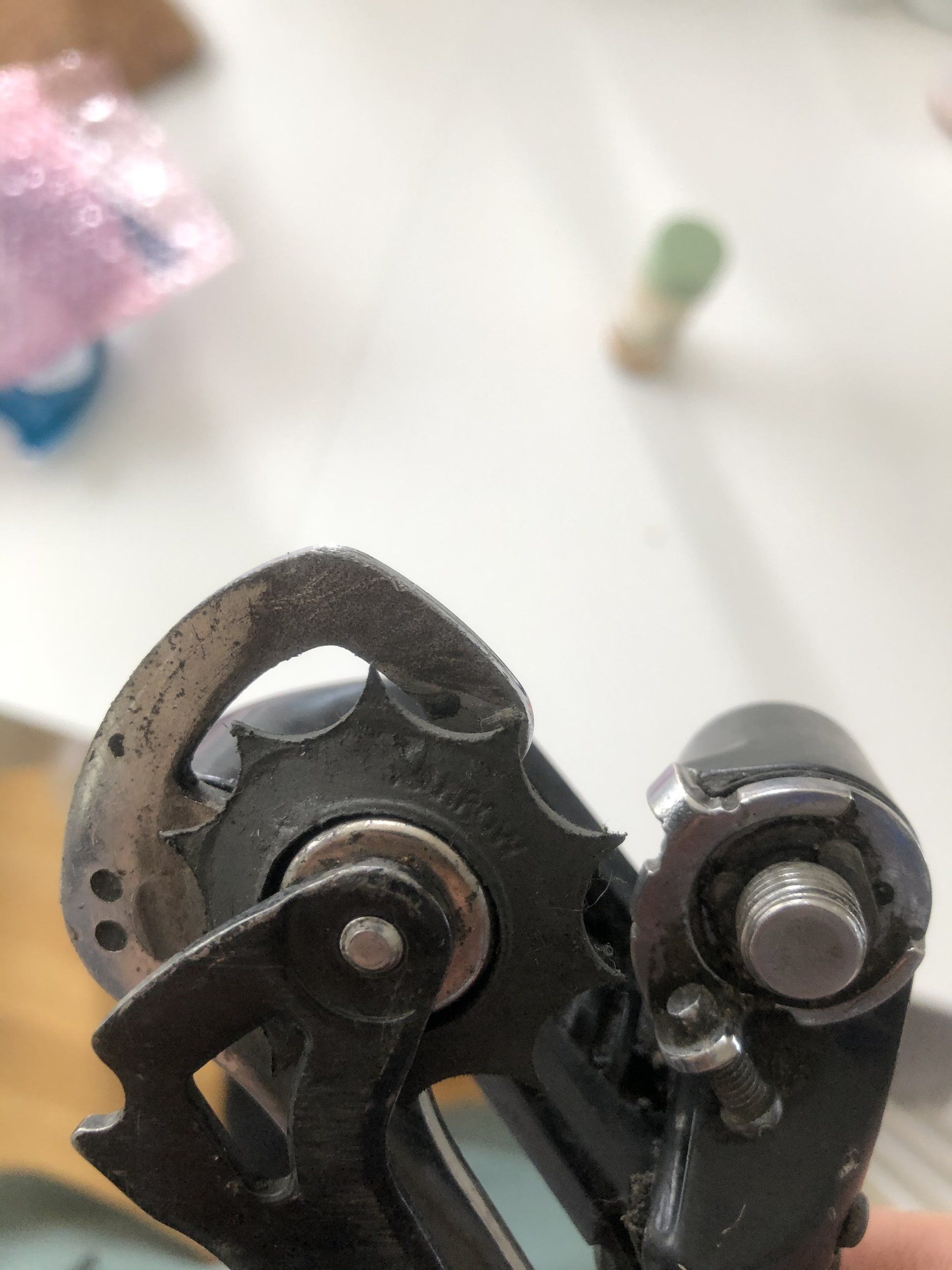

tur man har lite trissor liggandes de på den beggade lx bakväxeln har sett bättre dagar ? sylvassa ?

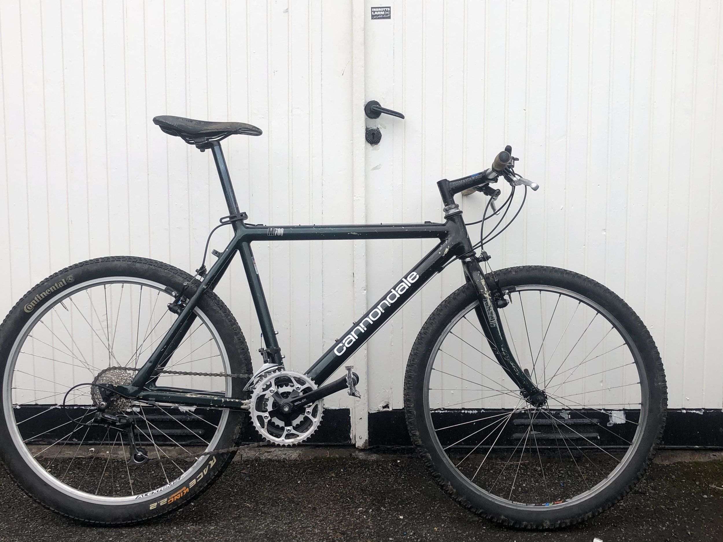

Skippar lackförbättring i nuläget får bli en omlackering i vinter istället. Dags å börja skruva ihop allt igen så man kan glida lite på den medans det är sommar, ev Happy vintageride till veckan också. Vintage bygge kräver vintagefett. Finish line köpt på Haga cykel i Norrköping o mitten av 90 talet ?
cannondalen får nog sista skvätten sedan är tuben slut ?

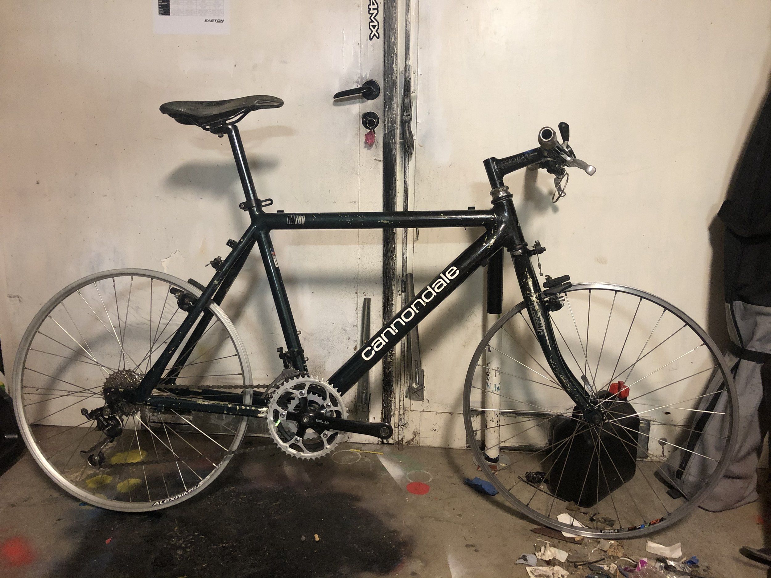

Cannondale M700 [renoveringstråd]
Pulade på ikväll å nu är det bara vajrar å däck kvar
Hade ett CODA styre i gömmorna som var betydligt fräschare än det repiga svarta som satt innan
autosol är din bästa vän
Vevlagret som är original rullar fortfarande mjukt å utan glapp, dessa gamla fyrkantslager är nästan odödliga ?
nu får det vara nog för ikväll. Fixa klart senare i helgen

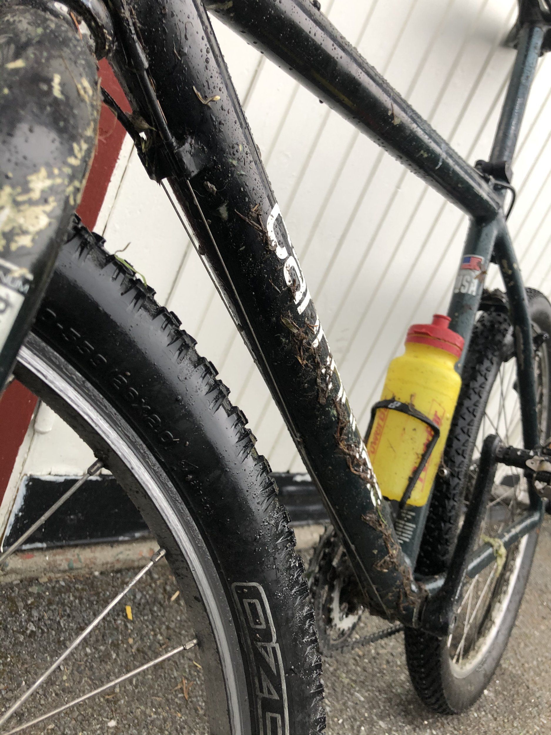

Happy vintageride kördes i ösregn å 10grader.....
minnet av 90 tals cyklar är ngt rosa fluffigt å underbart. Verkligheten är brutalt annorlunda... branta vinklar, smala styren å smala däck . Man är sjukt bortskämd med moderna hojar.
från början var tanken original vilket den i princip är snart men speciellt kul å hoja på ärr det inte i ärlighetens namn. Funderar på om man skulle ge den ngn form av riser/cruiser styre å några feta skinwalldäck så kanske den kan bli en skön café/cykla till stan cykel?
självklart sparas alla original delar
det var inte riktigt så charmigt som jag mindes det att sitta vikt som en ostkrok på enhelstel hoj ?
bilder från vintageride
