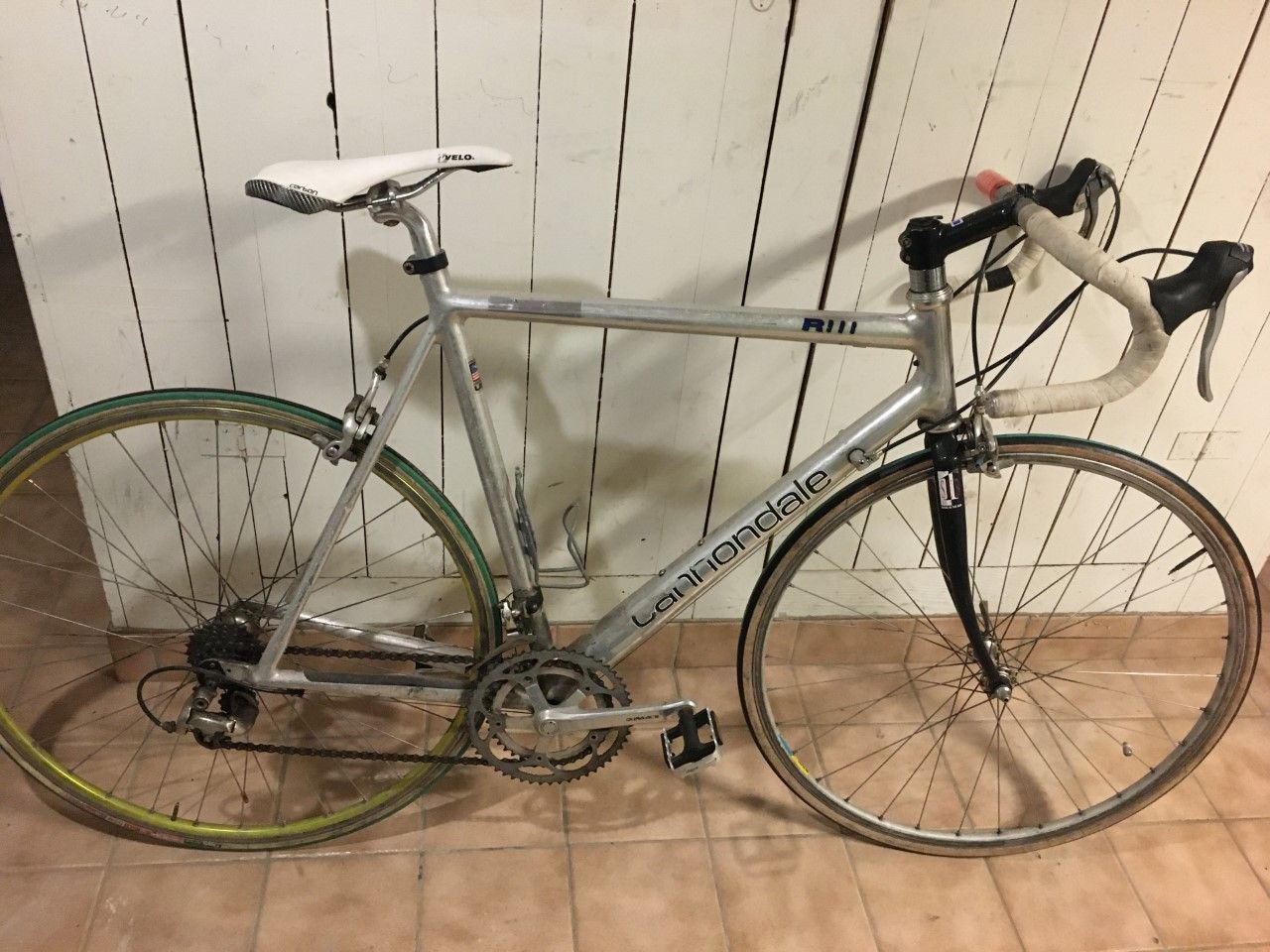

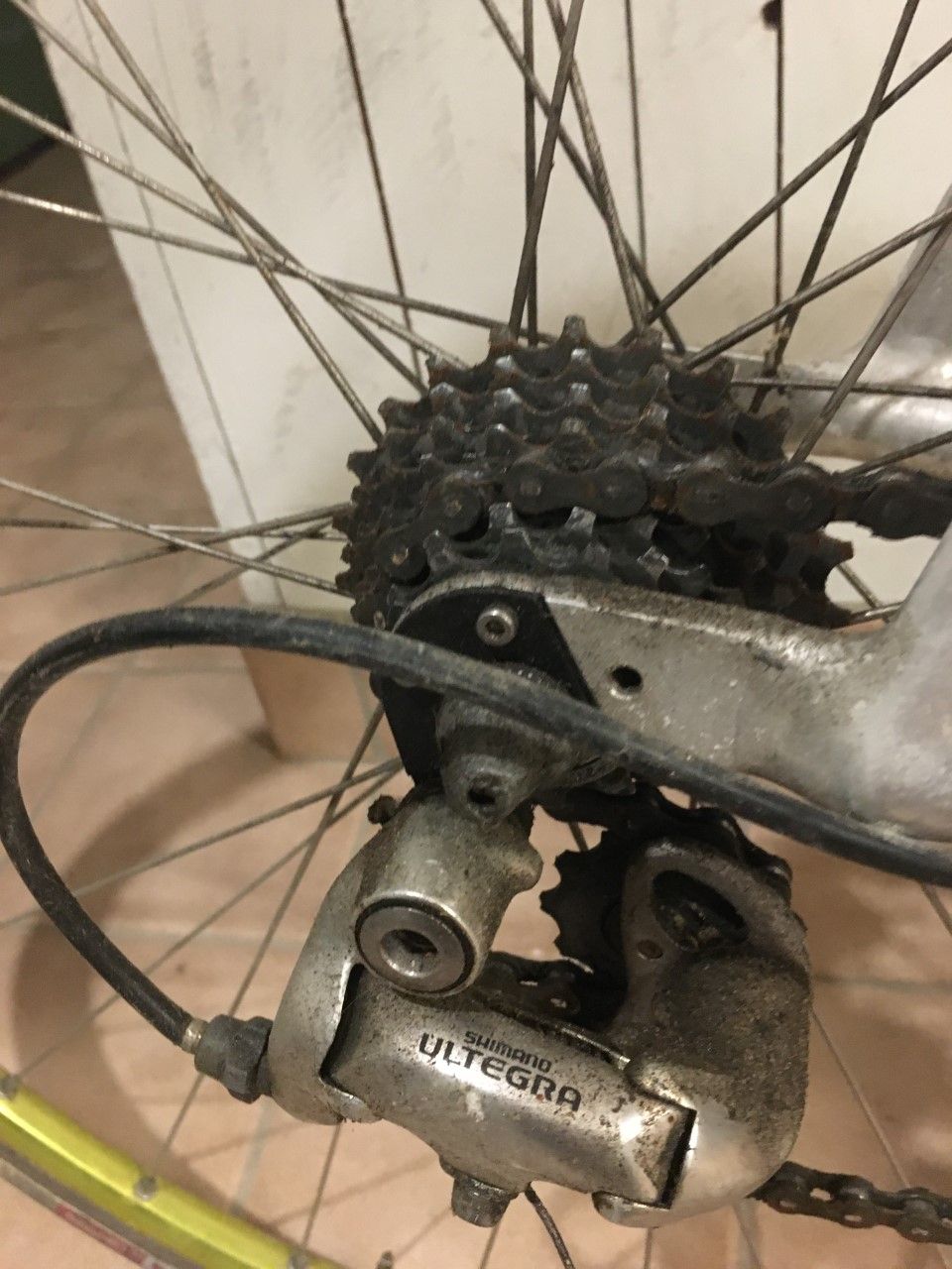

Min farbror skulle slänga den här men jag knep den istället. Har stått utomhus och ser rätt sjaskig ut.
Ramen verkar ha oxiderat men inte ingen rost.
Jag vet ingenting om racercyklar. Det står R900 på den. Någon som vet vilket år den är ifrån?
Jag vill hellre lägga pengar på en MTB men nu står jag här med den en racer och funderar på om det är värt att lägga tid och pengar på den.
Finns det köpintresse på en sån här? Vad är den värd? Vad har den varit värd? Någon som vet något endaste litet någonting av något?

Skulle tro att den är ifrån 1994.

Den är ju gammal, men känner du för det så blir den nog okej med nya vajrar, nya bromsbelägg, ny styrlina och lite rengöring/vård.
Den är inte värd många kronor, men kan ha hygglig bruksvärde om det mesta är helt. Lägg inga stora pengar på den.

Jag gissar att en C-dale från -94 med fingrejor på (Ultegra, DA, finhjul) skulle kunna vara värd en handfull tusenlappar om du hittar en ”samlare”? Troligen inte din dock, ser för sliten ut. Om du fixar den i bruksskick kanske en till två tusenlappar.
Ska du fixa den till dig själv? Lätt! Om det är rätt storlek då. Någon tusenlapp på slitdelar så är den säkert ok. En brasklapp är skick på lager om den stått ute, kan bli ett större projekt…
Annars sälj den för en femhundring i nuvarande skick, eller byt den mot något roligt.

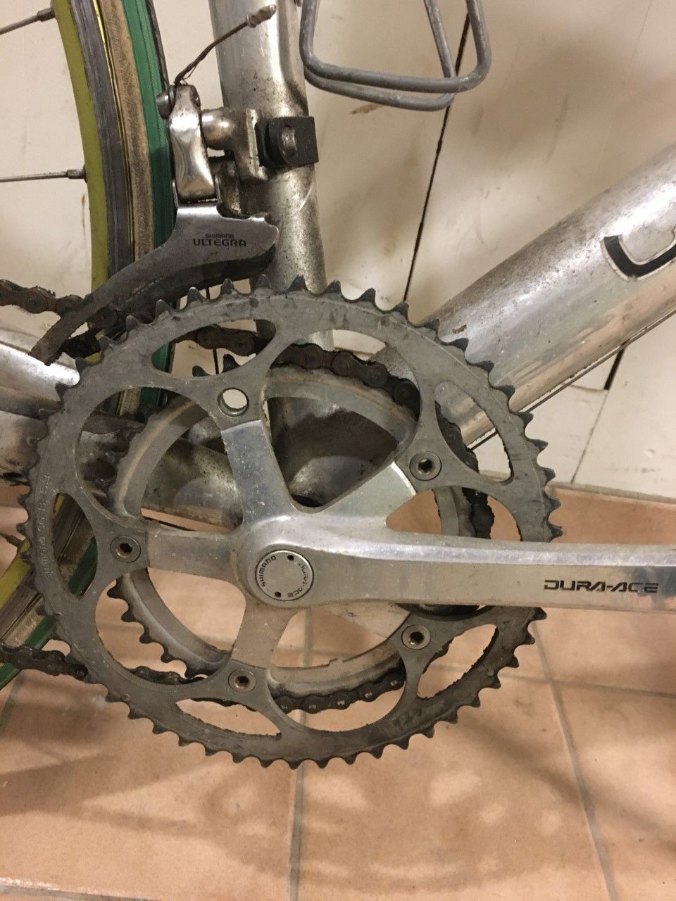

Tycker det räcker med att vända styrstammen. Ny styrlinda och nya slitdelar där det behövs och lite puts så är det en ganska häftig cykel - Dura-Ace vevparti och sedan genomgående Ultegra på en rå aluminiumram.

Kolla in gruppen vintage Cannondale på fejjan. Har en R800 från -93, jättetrevlig att trampa på. Har uppdaterat min till 11-del 105 och lite roligare hjul. Din är ju mycket riktigt en originalspeccad 94:a

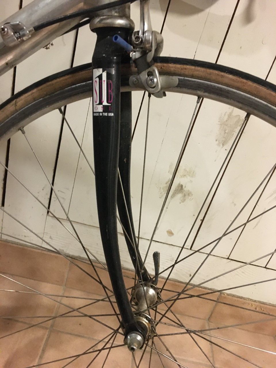

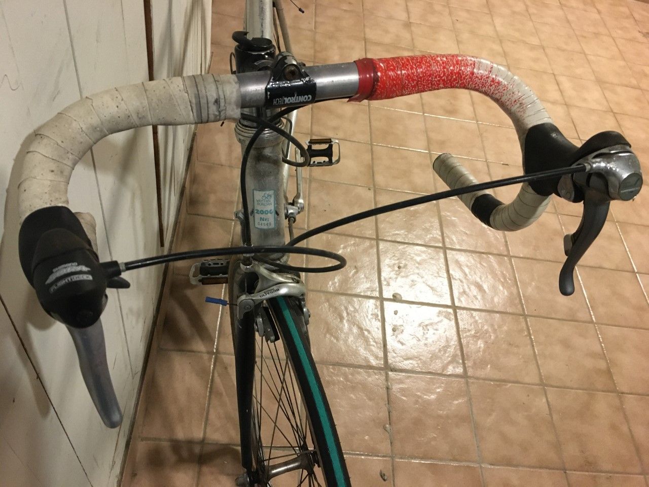

Det är ju den finare R2.8-ramen och en lätt alu-gaffel. Och genomgående fina delar, förutom kanske höger STI-reglage. Börja med att göra rent den in i minsta molekyl. Bara det kommer att göra underverk. Fixa sadelpositionen och byt pedaler samt styrlinda. Styrstammen lär bli svårare. Det är väl Cannondales jättejobbiga styrrörsdiameter på den gaffeln, så det kryllar inte av passande styrstammar.

Ser att bakväxelreglaget är ett Sora, vilket ju inte direkt hjälper värdet på cykeln, även om det funkar bra att cykla med. Hela cykeln skulle dock må bra av en ordentlig tvätt!
I speccen står det Ahead. Vet att på min 93:a är det störig diameter så vanliga Quill till Ahead-adaptrar inte funkar

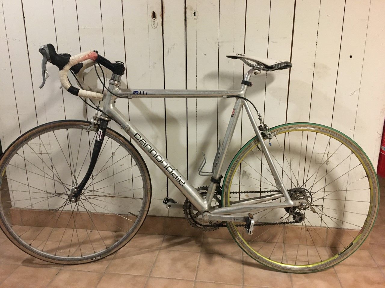

Ser ut som att sadelstagen har fått sig några smällar eller luras man av bilderna? Lite synd men kanske inte så allvarligt?

Mycket riktigt en ball maskin som duger alldeles utmärkt att åka på - men det är ett riktigt tradigt skick och utseende. Som nämnt skulle en ordentligt rengöring och nya slitdelar (ex ny linda) där det behövs höja känslan betänkligt och göra den helt klart åkduglig.
Jag flaggar dock precis som aben säger att det ser ut att vara en bula i bakgaffeln. Det måste inte vara en katastrof, men det är heller inte kanon.

Ser ut att vara en buckla även på högra kedjestaget. På en stålram hade de inte varit någon katastrof, beror förstås på om det är reducerade supertunna rör men annars mest att det ser lite osnyggt ut när man sätter cykeln i stånd. På en aluram är det kanske känsligare?
