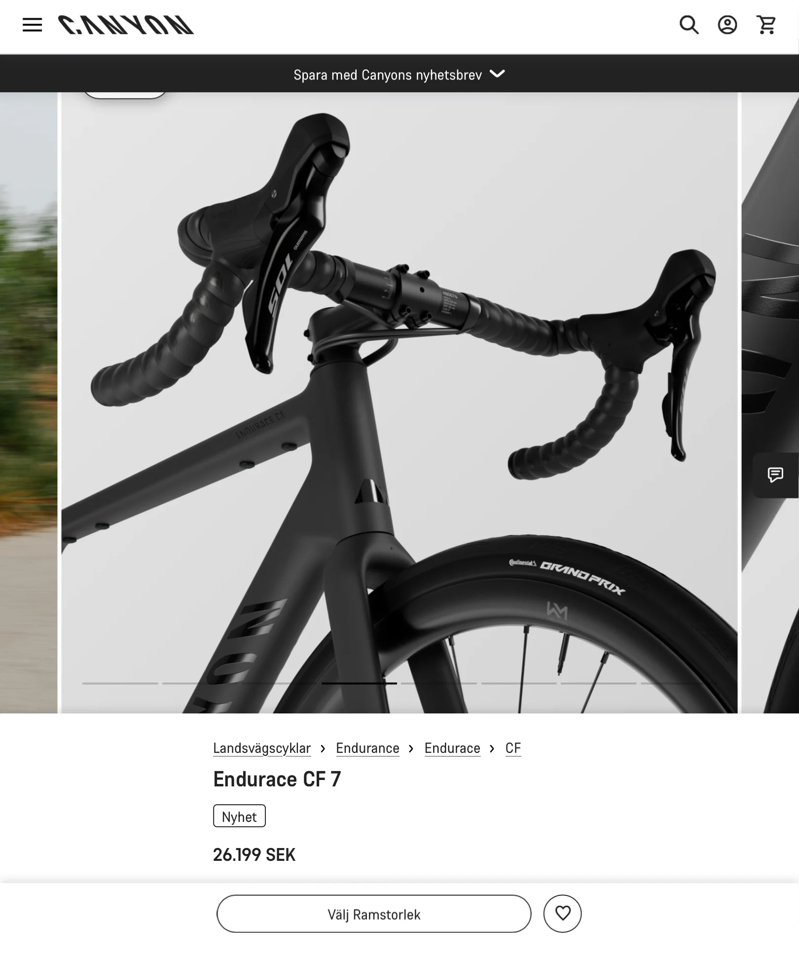

Har kollat runt på olika landsvägscyklar och har nu landat i att jag ska köpa en Canyon Endurance CF 7. Mycket för pengarna verkar man få.. Men, jag är 191 cm lång och verkar ligga precis mellan L och XL. Känns som att det är väldigt individuellt om man föredrar L eller XL, så jag tänker att enklast vore om jag kunde få känna på en L eller XL. Dock pga deras direktförsäljning så verkar det inte vara helt lätt.

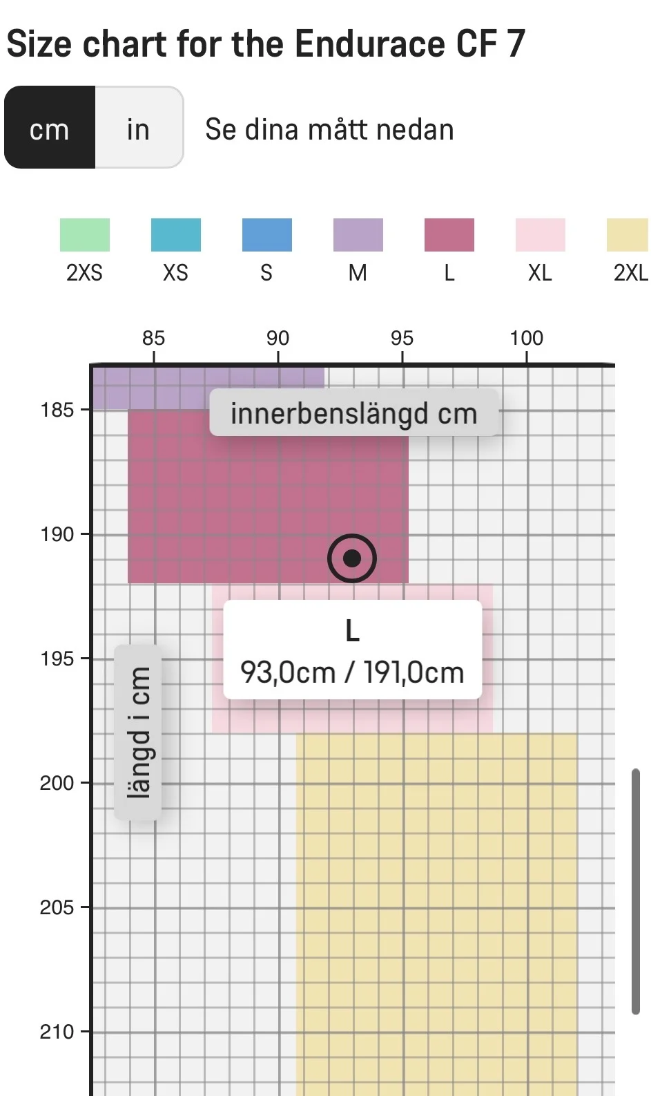

Ja. Jag verkar ha en innerbenslängd på 93 cm. Enligt Canyons tabell ska ju L vara min storlek, men när jag läst runt lite så tycker inte alla att tabellen är helt tillförlitlig..

Den tabellen är bättre än tidigare. Canyon brukade rekommendera större strölek när man har relativt långa ben. Då skulle man dock behöva en mindre storlek pga kortare överkroppen.
Skillnaden mellan L och XL är stor: 18 mm I reach och 26 mm i stack.
Jobbiga är att cykeln kommer med integrerad stam/styre så att man inte kan byta stam för att anpassa storleken.

Jag har svårt att ger rekommendationer här. Om Canyons tabell är rätt så skulle L passa bra för att du har långa ben. XL är stor. Men jag är inte van med komfortgeometri och vet inte hur högt du vill har styret. XL begränsar hur lågt du kan har styret. Då är L bättre.

Förutom proportioner så spelar även bla rörlighet in. Normalt är det bättre att köpa den mindre storleken om man är mellan två storlekar, då det är lättare att anpassa cykeln då. Helst ska man köpa rätt geometri och storlek, annars blir det troligen aldrig riktigt bra. Tillverkarnas storleksrekommendationer får man ibland ta med en (stor) nypa salt. T ex Ridley har väldigt långa ramar som gör att jag inte kan cykla på deras racers (därmot så har jag en gravel som passar mig mkt bra).
