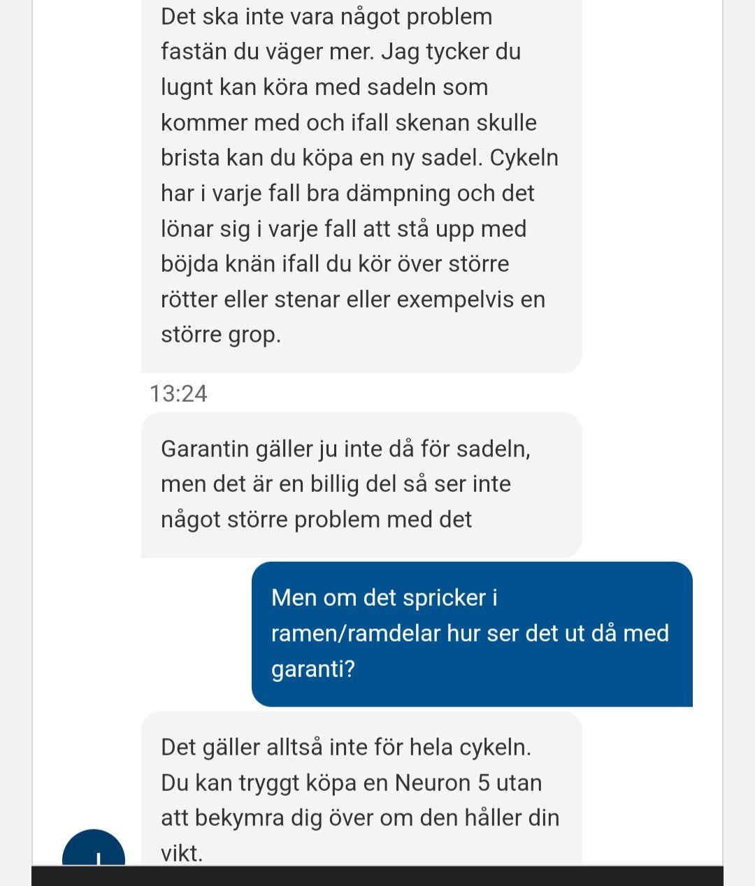

Jag fick detta till svar från Canyons kundtjänst.

Intressant svar från Canyon. Viktigare än sadeln är att Recon har 32 mm gaffelben. Redan 34 mm gaffelben på 140 mm fjädringsväg borde börja kännas väl flexig i din situation. Den Radon slide jag länkade till har 36 mm. Radonen har DTswiss-hjul också som är avsevärt bättre än Canyons Iridium. Skeen har 35 mm gaffelben samt något kortare fjädringsväg. Jag skulle hellre åka utför gröna och blåa leder på den än en Neuron.

Recon är ingen fin gaffel men vågar nog påstå att 32mm stål håller för grön och blå på isaberg. Det går säkert att knäcka den men inte i maklig takt på isaberg..... det är främst breakpumps man ska oroa sig för.
