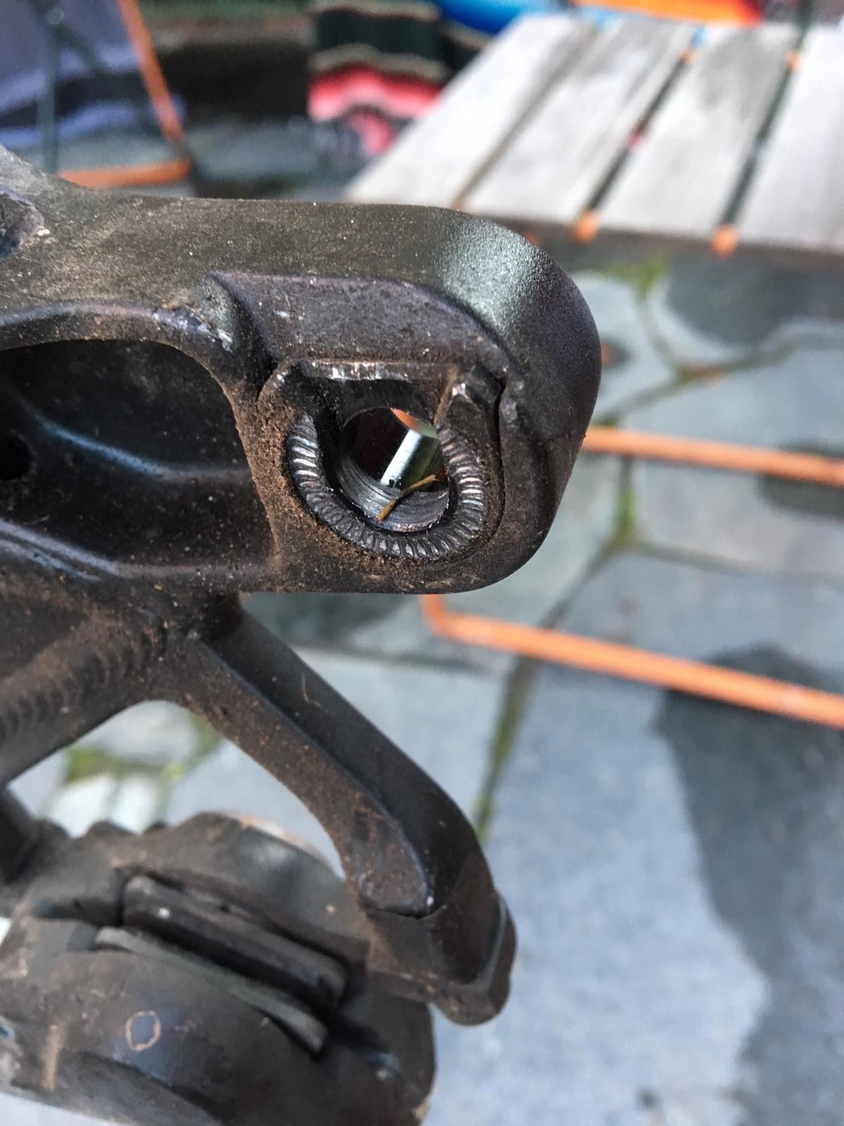

Neuron AL-ramen från 2017 och 2018, säkert tidigare årgångar också, är gjord för thru axle men de billigare varianterna har QR. På de modellerna sitter det en räfflad bricka i ramen för att kunna hålla en QR-axel. Min tanke är att det borde gå att få loss den brickan och köpa axel, chip och bricka, samt en derallieur hanger (artiklar A1040927 resp A1038715 från Canyon) och använda hjul med thru axle istället. Tänker jag rätt då? Är det någon som har testat?

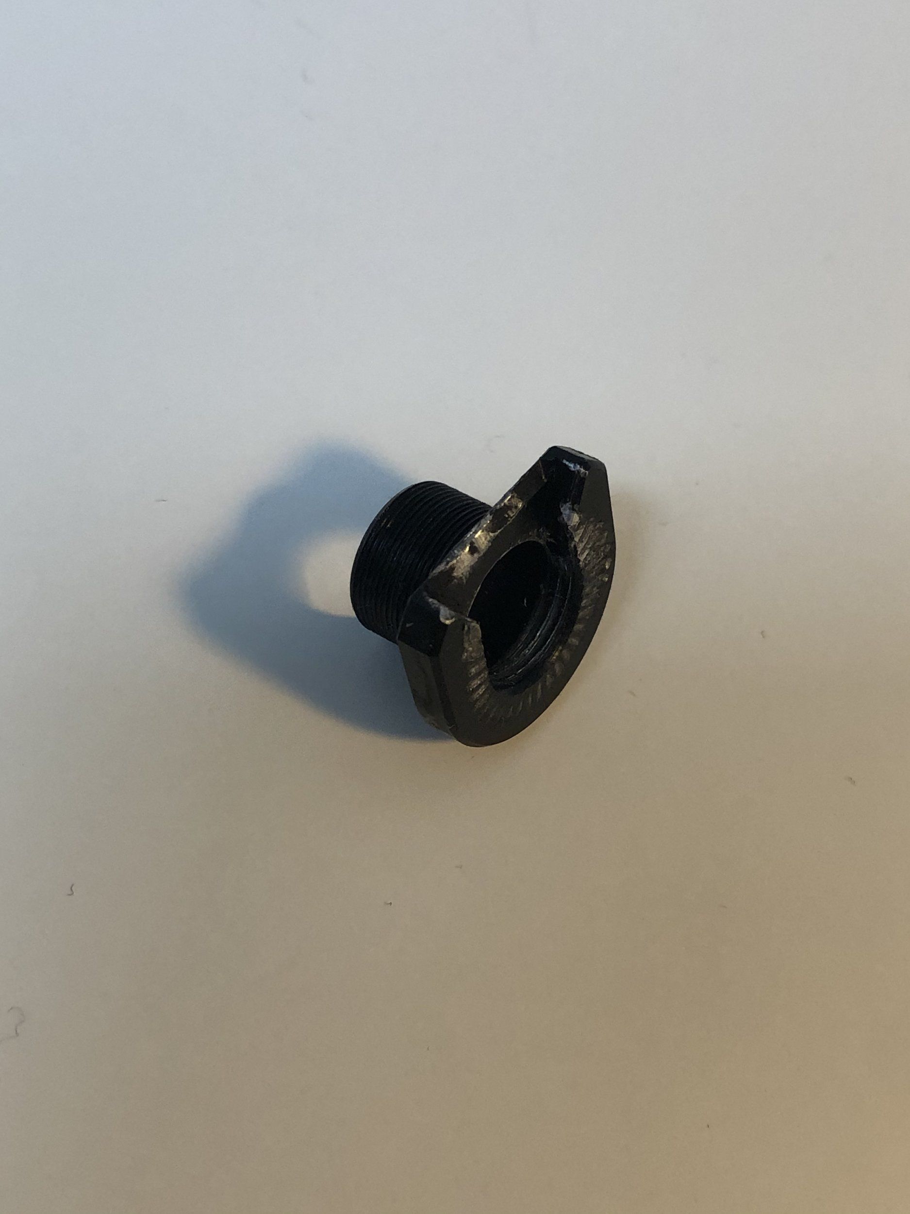

Inget övervåld, men den behöver knackas ut ”inifrån”. Så här ser den ut:
