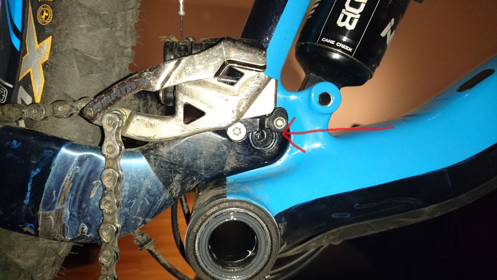

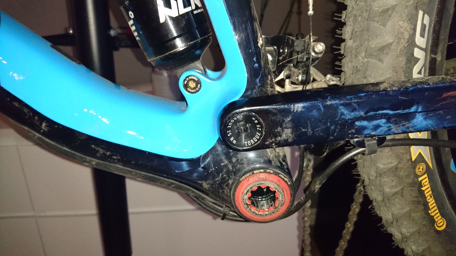

Cyklade en runda idag och när jag drog på så märkte jag att hela baktriangeln vred sig. Upptäckte när jag kom hem att nedre fästet i ramen var löst (bild 1), provade att spänna men skruven drog inte alls. Plockade av veven för att kolla andra sidan (bild 2) men där fanns inget att hålla emot med.
Någon som vet hur det ska se ut? Har jag tappat något?

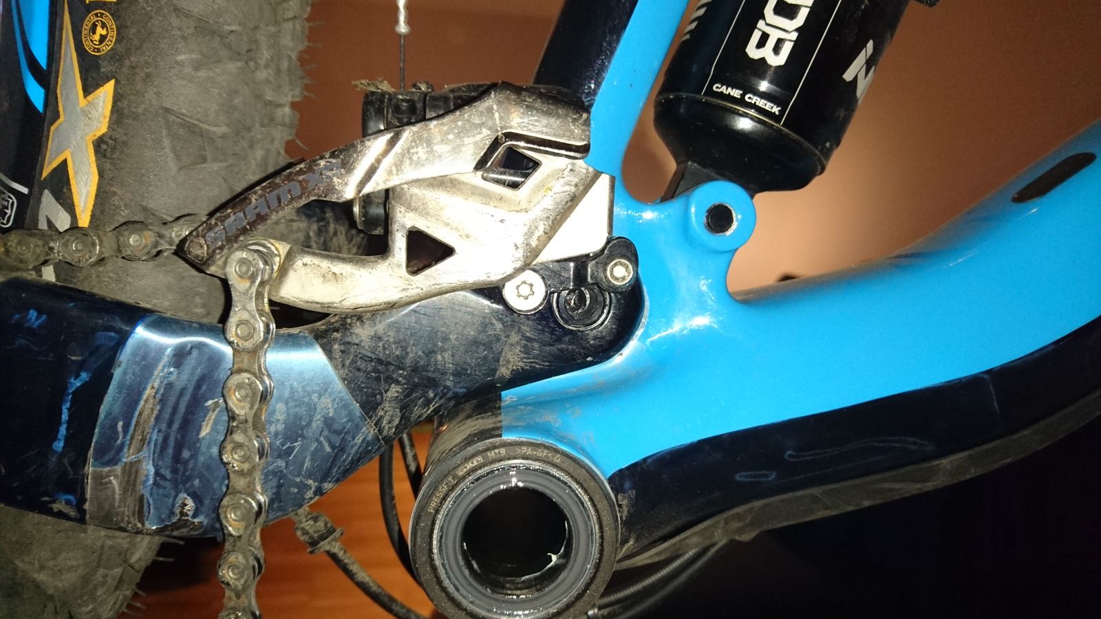

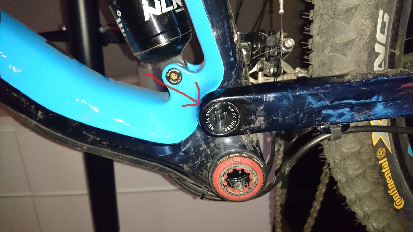

Det där är skyddsplast som jag inte har tagit bort.
Bulten jag menar är går rakt igenom ramen och går inte att spänna. Ska spännas till 25nm men den bara snurrar. Undrar alltså hur det ser ut på andra sidan, om jag har tappat något som ska sitta där för att kunna spänna bulten.

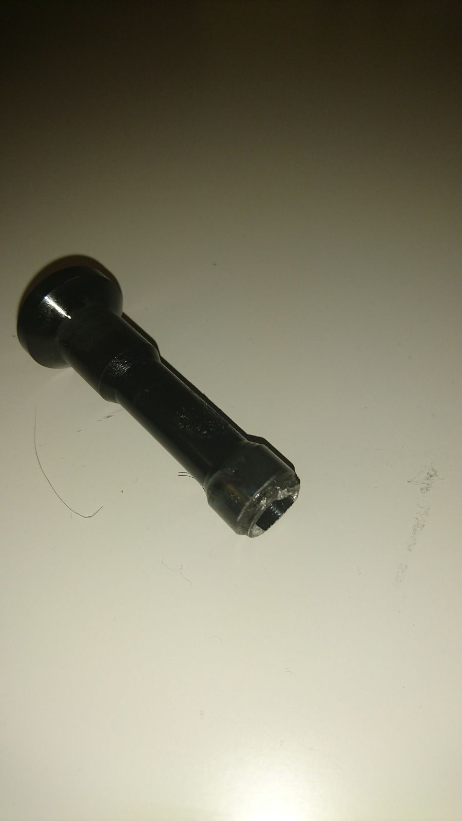

Tog mig en funderare i duschen och kom på att det smällde till en gång i skogen.
Fick ut bulten nu och den är avbruten precis där gängorna börjar, bra kvalitet. Cykeln är 4 månader gammal.

Har du efterdragit bultarna på cykeln någon gång?? Jag gör det med jämna mellanrum och den där samt den ovanför brukar lossna lite ibland.
