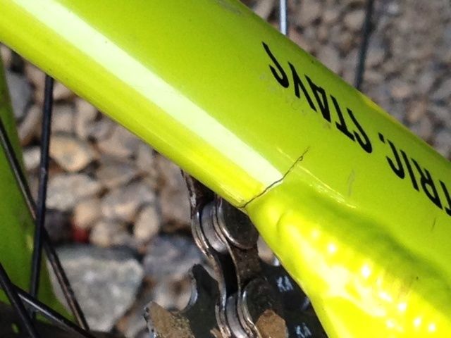

Hej alla,
Har en Canyon nerve xc 8, 2012, inköpt våren 2013 via Canyon.
Upptäckte igår när jag körde mtb-slingan vid Rudan, Haninge, att bakhjulet skrapade mot svingen, tänkte att det var konstigt och att hjulet måste fått sig en smäll. Tog av och rekade men hittade ingenting konstigt. Idag när jag noggrant kollade av efter sprickor hittar jag en i svingen, precis framför växelföraren ( i höjd med texten assymetric stays ). Den har inte gått av men tillräckligt för att göra ramen sned.
Nu till frågan, fler som vart med om detta? Vad blev lösningen, ny ram eller går det att köpa lös sving av Canyon ?

Canyon, spricka i ramen
Fältprästen skrev:
> http://happymtb.org/forum/read.php/1/914998/219392
> 3#msg-2193923
> Jag kontaktade Canyon Sverige och nu säger de att
> ett nytt sadelstag är på väg, borde vara här
> vilken dag som helst. Har tagit rätt lång tid,
> men det har också varit semestertider.
Verkar ju bra!
Skickar de med en liten mekaniker i låddan också, eller kan du lämna in till valfri verkstad och få ersättning av Canyon?

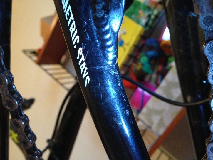

Tjena!
Har precis samma problem med min Nerve AM 8.0x från 2012. Har dock inte fått tag på Canyon då de har stängt. Ringde du eller mailade du? Vill köra rajd ikväll men vet inte om jag vågar...
Bilden blir upp och ner, fattar inte varför...
Edward skrev:
> Och alla som påstår att kolfiber är så
> hållbart och bra. Skulle inte tro det va...
Första gången jag sett en svetsfog på kolfiber;-)
Sist jag kollade, svetsar man inte i kolfiber...
Och en Nerve AL står för aluminium, CF för carbonfiber... ;)
En cykelpolares baksvig gick av förra veckan.
Ser ut som samma brottställe som på era bilder.
Han har en ny sving på väg från Canyon nu, inget strul att få en ny sving från dem.
Bra service!
Jag har haft problem. Men det löste sig. Till slut och inte utan friktion. Dock, eftersom det löste sig ser jag ingen anledning att skriva en berättelse om det. Erfarenheten kan fömedlas på annat sätt än en post.
Tja, de flesta alu hojjar, särskilt svingar, har problem i svetsar. Alu kan vara bra, Kolfiber kan vara bra, det är ingen magi, men båda kan vara kassa också, det är ingen magi. Dock, svetsar är knepigt, och det har inte kolfiber. Men kolfiber har istället "limmade" koppar för styrlager och annat som strular.
Det handlar om att skruva dit några skruvar och brickor samt applicera lite Loctite, så det gör jag själv. Inte svårare än att byta en wire. Bara delen dyker upp någon gång ...
Fick för övrigt en PDF-sprängskiss via mail.
