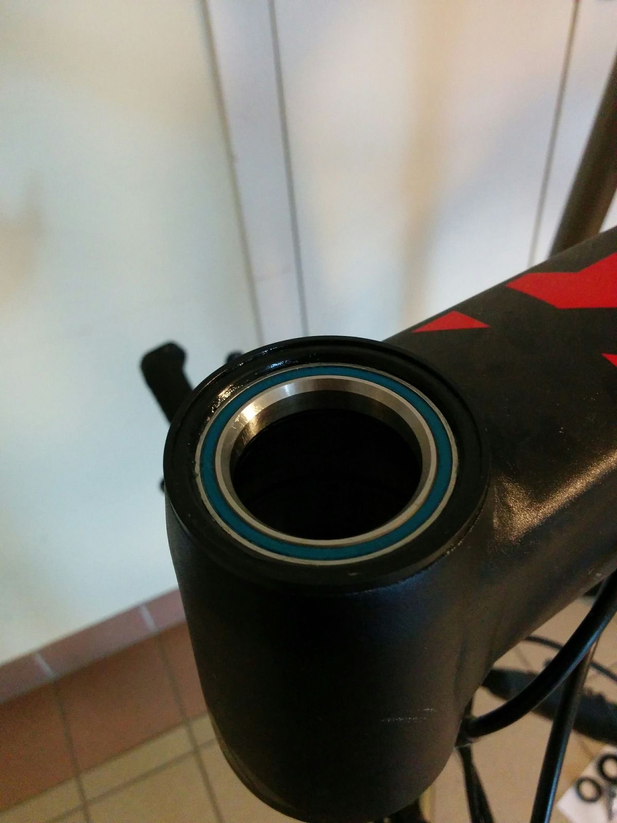

Hej,
jag har lite problem med ett styrlager. Har plockat ur gaffeln men jag vet inte hur jag ska få ur lagren.
Har kollat på en del klipp tex:
Mina sitter helt fast och går inte att få ur med handkraft. Har försökt att gå in på canyons hemsida och kolla årets modell av cykeln men där står det bara STYRLAGER CANYON | ARCOS på specen. https://www.canyon.com/sv/mtb/grand-canyon/2017/grand-canyon-al-slx-9-9.html (årets modell dock, har fjolårets).
Behöver jag ett specialverktyg för att kunna knacka ur dom? Vet ni någon guide eller youtube klipp så länka gärna. Eller är det bara mer kraft som behövs?
Tacksam för hjälp.
    149.3 KB · Besök: 109

Varför ska du ta ut lagren? Åtminstone på Canyons landsvägscyklar (om de inte ändrat på den senaste generationen) så är lagren pressade direkt i ramen. De går att knacka ut med hammare och dorn men det är knappast meningen att man skall göra det om inte planen är att ersätta med nya fräscha lager. Vilket förstås kräver ett speciellt pressverktyg också…

Vet inte hur det är med MTB men på väghojarna så byter man design från 2016 och pågående, men fortfarande som jag förstått det en speciallösning.
Men fråga i Canyontråden. Det är väl så nära en LSBs verkstadsgubbe man kommer.
Det knakar en del i ramen samt att det övre lagret snurrar dåligt, därför tänkte jag ersätta dem. Vet dock inte 100% om det är därför det knakar men har kollat vevlagret och det snurrar på bra och inget spel. Tack för hjälpen.

Jag har Acroslager på min DH och där kan man inte ta ur lagret ur lagerkoppen. Man byter alltså lagret genom att banka ut hela lagerkoppen och byta allt. Jag skulle gissa på att det är samma här om det inte går att få loss enkelt.
Ja det verkar sitta rätt så bra om man jämför klippen i början av inlägget, tyvärr!

Tänkte uppdatera lite, ifall det kan hjälpa någon annan vid ett senare tillfälle.
https://www.canyon.com/sv/service/supportcenter/article.html?supportcenter_articles_id=297
Picture 1 visar dom delarna jag har.
Här kan man läsa mer: http://www.parktool.com/blog/repair...adset-identification-system#article-section-5
Enligt länken ovan så ska delen vara : 1-1/8" semi-integrated ZS44 Cup od: 44.1 Bore id: 43.90–43.95
Nedre ska då alltså vara: 1-1/2" IS lower only IS52 Bearing od: 52 Bore id: 52.1–52.15 (INTEGRATED HEADSET (IS))
Här finns sprängskiss på AL SLX https://www.canyon.com/downloads/supportcenter/Grand_Canyon_AL_SLX_29_M48-16_BOM_ts.pdf
Ta detta med en skopa salt då jag är nybörjare :)
