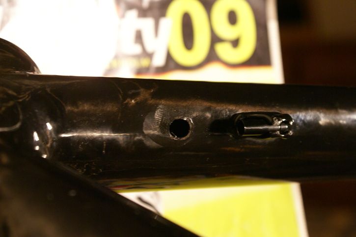

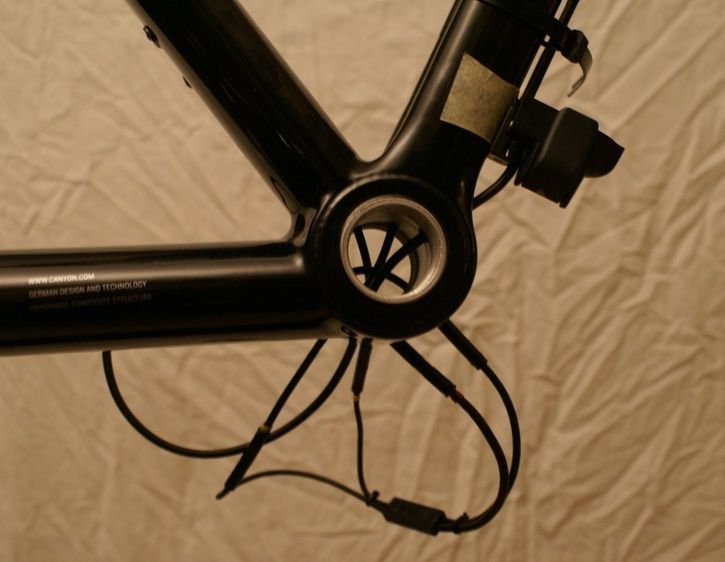

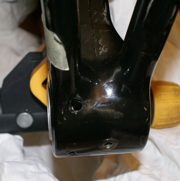

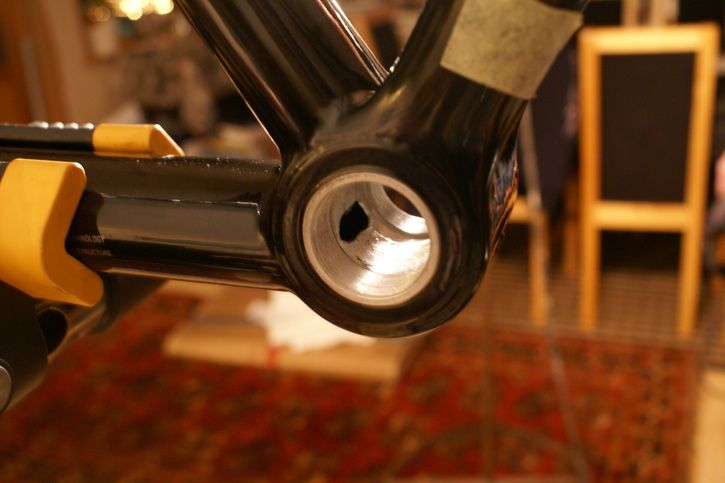

Klart det håller. Här kommer några "hålkort":
Bild1.JPG ht=483
Vevlagerhylsanhl1.JPG ht=483
Vevlagerhylsanhl2.JPG ht=483
Bild17.JPG ht=483
Bild8.JPG ht=725
/G

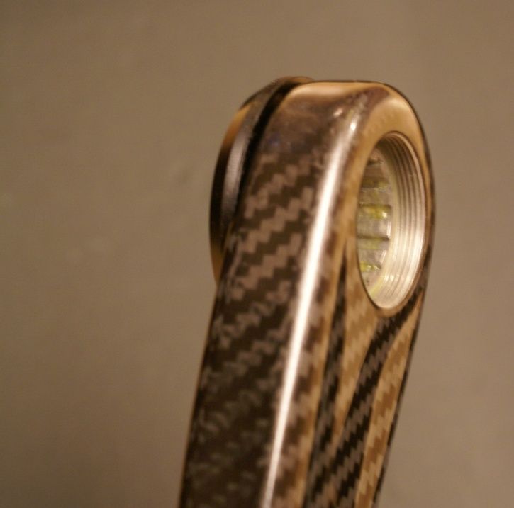

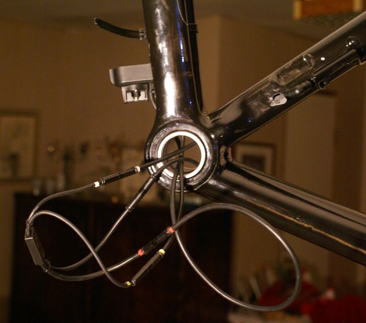

Nu är cykeln färdigmonterad så när som på styrlindan som jag lindar i morgon kväll och pedaler, hittar inte mina DA - värsta fall får jag fota den med 105-pedaler.

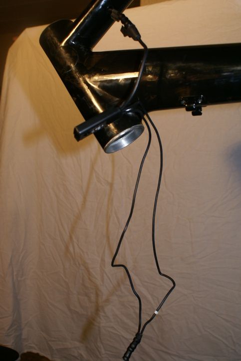

Kabeldragningen var enkel, bra märkning på kontakterna och bra instruktioner. Jag använde järntråd mm för att lirka kablarna in- och ut genom rör och hål. Kabeln som går genom styrhuvudet säkrade jag med en remsa ”flygplanslagningstejp” så den inte nöts mot gaffelröret.
Lilla kabelsatsen var ännu enklare att montera, enda beslut man måste ta är var ”Junction A” skall sitta, den monteras på något av bromshöljena, jag valde på höljet till frambromsen. Att tänka på är att styrlindan inte klämmer på kablar o kontakter som går in i handtagen.
Monteringen av komponenterna var lika enkel, som en vanlig manuell grupp förutom en liten förstärkningsplatta på ramen bakom framvx samt bla lite annorlunda inställningar av lägena på fram- och bakväxlarna.
Carbonvevpartiet är något annorlunda konstruerat jmf med övriga Shimano lvg-vevpartier avseendet infästningen av vänsterveven. Dock inga konstigheter, som vanligt bara att läsa texten och titta på bilderna i instruktionerna.
Bild12.JPG ht=683
Bild16.JPG ht=483
Bild7.JPG ht=717
DSC06367.JPG ht=483
Med den svarta gängade ringen med låsskruv på insidan av veven justerar man axialspelet.
Fotografen kommer på onsdag, då får ni se helbilder på slutresultatet.
/G

För att förtydliga mina inlägg så säger jag inte att det inte kommer hålla. Jag säger bara att man ska vara lite försiktig och att ett litet hål i vissa fall kan vara lika illa som ett stort.
I detta fallet blir det säkert bra och cykeln blir nog fin.

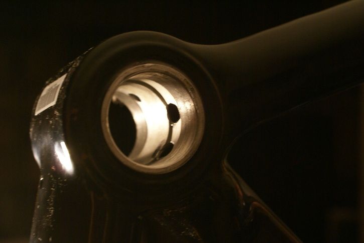

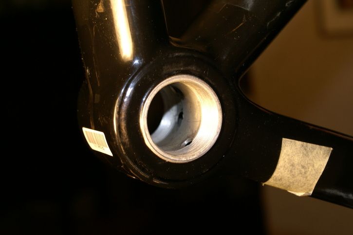

Tack för bilderna Gurra, ser fram emot att se det färdiga resultatet. Naturligtvis öppnar det för flera frågor. :-)
- Fanns det kolfiber bakom aluminiumhylsan i vevlagret eller var det bara tomt?
- Sitter batteripacket bara fast med det på bilderna oklippta buntbandet eller har du gjort något annat arrangemang för att få det att sitta fixerat? Man vill ju inte ha in det i hjulet eller veven liksom...
//F
> flera frågor. :-)
> //F
- Det är tomt i vevlagerhuset dvs inget bakom vevlagerhylsan.
- På bilderna är batterienheten provisoriskt fäst med några band. Målet var att montera två "pop-nuts" på undersidan av höger kedjestag och använda kort batterienhets-fäste med skruvar men kort fäste är inte hyllvara hos Shimano så i väntan på ett sånt så blir det långt fäste (lite kapat) och 3-4 buntband. Jag har lagt en remsa styrband mellan fästet och kedjestaget, så har flera gjort utan att tappa batteriet :o)
G

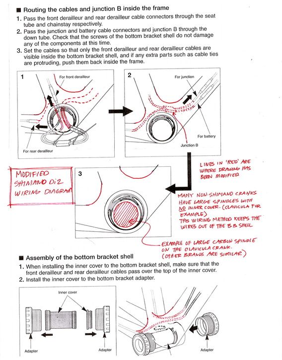

ligger kablarna runt vevlagerhylsan?
såg detta på ww forumet som alternativ installation, gäller väll dock att det finns lite större hål i vevlagerhylsan.
Di2_Modified_WireDia.jpg ht=725

Canyon Ultimate CF Di2. Klar!
Nej, jag har kablarna(3) inne i vevlagerhylsan. Funkar precis. Jag har sett den alternativa lösningen och det måste finnas gott om plats mellan vevlagerhylsan och vevhusväggen för att det ska funka. Väljer man dessutom att placera batteriet på kedjestaget, som jag gjort, så blir det extra utrymmeskrävande och dj-ligt pilligt. Sen beror det ju också på vilket vevlager (vevparti) man har, en del är ju utrymmeskrävande och då kanske WW-lösningen är den enda tillämpbara. Hur det blir om man har BB-30 har jag inte ens funderat på, det blir nästa projekt-utmaning :o)
/G

Gurra; jag är strängt tveksam till de där hålen och jag skickar ännu en hundralapp till dig i slutet av säsongen ifall det inte spruckit runt något av hålen! :)
Fler som vill slå vad?
I vilket fall som helst så ser det spännande och riktigt intressant ut - lycka till!
Här vankas pengar!
Vill du förlora mer pengar så kan jag förmedla vadet till andra som genomfört samma modifiering. De körde hela säsongen 2009 utan problem, kan de få slå vad retroaktivt? :o)

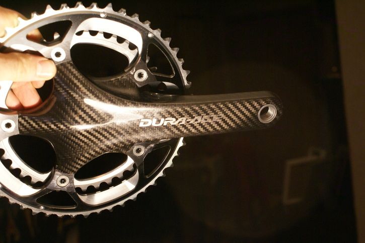

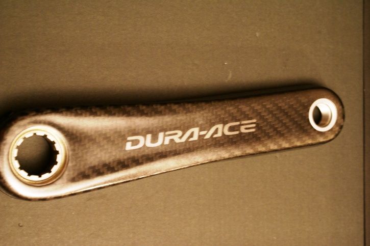

Stämmer att det är "i morgon". Fotografen har problem, vi kan väl skylla på snöovädret. När jag senast pratade med honom skulle han försöka ta sig hit, om inte blir det i morgon förhoppningsvis.

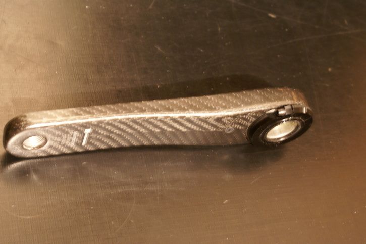

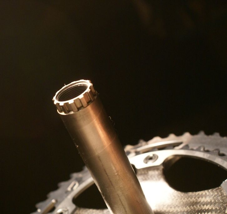

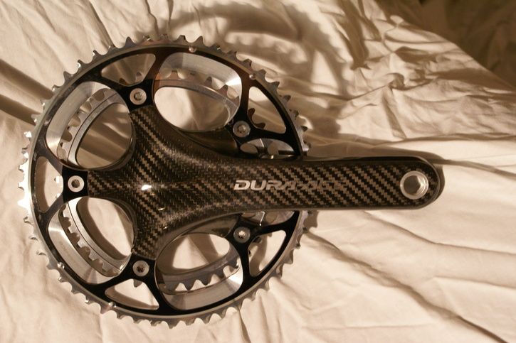

"Lägg in några bilder på vevpartiet så länge" sa han.
DSC06385.JPG ht=483
DSC06399.JPG ht=483
En sak ser jag direkt: jag ska byta till svarta klingbultar.
/G
Skogling skrev:
> Vad väger vevarna -lager ?
Relativt tunga. Vevarna (FC-7800C) väger 657gr. Vevlagren är vanliga 7900, 90gr. Meningen är att jag senare ska testa några keramiska vevlager.
Ser du vad fina de blev efter saneringen på Skyddscentrum?
Fö kan jag meddela att du inte får nåt friskintyg utfärdat därifrån :o)
